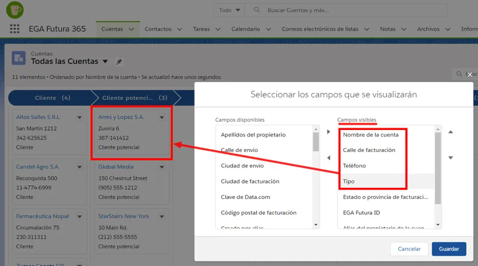

En el sector derecho del panel denominado: Campos visibles, se muestra la totalidad de columnas que aparecen en la vista de lista.
Cada campo es una columna
El campo ubicado en primer lugar por encima de toda la lista de campos visibles es el que corresponde a la primera columna ubicada a la izquierda de la vista de lista:
  • Mover los campos hacia arriba en el sector de campos visibles significa desplazar hacia la izquierda las columnas de la vista de lista.
  • Mover los campos hacia abajo en el sector de campos visibles significa desplazar hacia la derecha las columnas de la vista de lista.

Una vez acomodadas las columnas, el orden de arriba hacia abajo que haya quedado establecido en el sector derecho del selector de campos será el orden de izquierda a derecha que tendrán las columnas en la vista de vista tipo Tabla.
Los cuatro primeros campos serán los que se visualizarán en cada tarjeta de Kanban:
Campos a mostrar en una tarjeta Kanban

Los cuatro primeros campos de la lista de campos visibles. Por eso conviene dejar arriba los datos que más ayudan a reconocer un registro de un vistazo.
