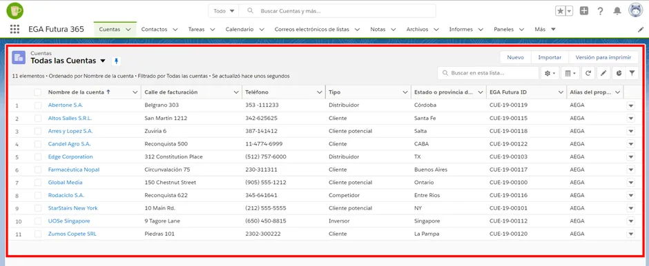

En la siguiente imagen vemos, señalada en colorado, una Vista de lista, en este caso, del Objeto Cuentas:
Vista de lista objeto cuentas EGA Futura ERP nube
Esta vista de lista es del tipo tabla o cuadrícula de registros
Entre los elementos de las vistas de lista que ejecutan toda esa funcionalidad se encuentran los que vamos a enumerar y describir a continuación.

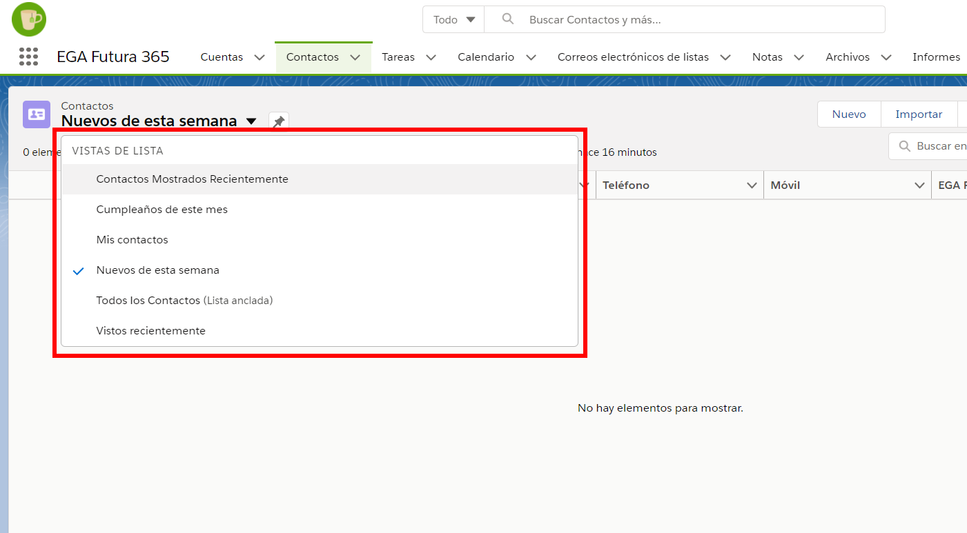

Flecha o selector de Vista de lista
Es un botón con forma de flecha ubicado a la derecha del nombre de la lista.
Al darle clic a ese botón se activa un menú desplegable donde se puede seleccionar alguna de todas las listas disponibles para el usuario como se ve en la siguiente imagen:
Boton flecha selector despliega menú vista lista EGA Futura ERP nube
Presionando el botón selector de listas se despliega el menú de listas disponibles en ese objeto para el usuario
No todos los usuarios tienen acceso a todas las listas.
Un usuario tendrá acceso a las siguientes listas:
  • Vistas de lista propias, es decir creadas por el mismo usuario.
  • Vistas de lista que hayan sido compartidas a grupos de usuarios a los que pertenece. (No son grupos de Chatter)
  • Vistas de lista públicas es decir, que son visibles para toda la compañía.
Menú de listas
Es el menú que se despliega al presionar el botón selector de vistas de lista con forma de flecha.
En este menú aparecen todas las listas disponibles para el usuario
Un usuario tendrá acceso a listas propias, es decir, creadas por el mismo, a las listas de sus grupos de usuarios y a las vistas púbicas.
Se sugiere crear listas con nombres claros para que tiempo después de creadas no queden dudas sobre el uso que se quiere dar a esa lista.
En la siguiente imagen vemos el menú disponible para un usuario en particular:
Menu desplegable vistas listas disponibles EGA Futura ERP nube
El menú de listas se despliega al presionar el botón selector de listas

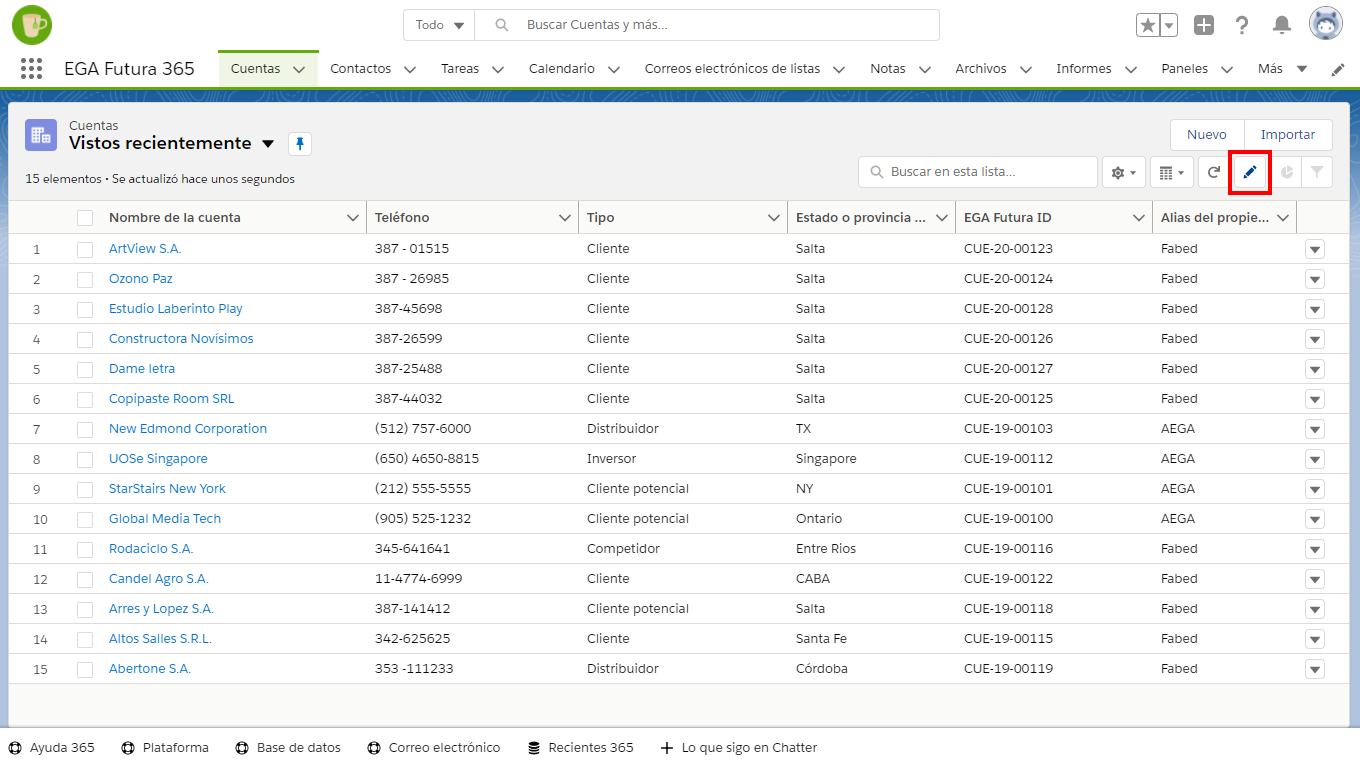

Lista de Vistos recientemente
Predeterminadamente en los objetos de la plataforma, viene anclada la lista de registros Vistos recientemente.
Es importante recordar este dato para no pensar que la lista que estamos viendo cada vez que ingresamos a un objeto contiene pocos registros o menos registros de los habituales, imaginando apresuradamente que se trata de alguna pérdida de datos.
Vistos recientemente es una lista disponible de forma predeterminada en todos los objetos de todas las aplicaciones de la plataforma
La lista de registros Vistos recientemente contiene menos funcionalidad que todas las otras listas.
Algunas acciones están restringidas en la lista de Vistos recientemente:
Vista de lista Vistos recientemente tiene funciones deshabilitadas no disponibles EGA Futura ERP nube
La lista de vistos recientemente tiene alguna funcionalidad deshabilitada
Vistos recientemente es una lista que solamente está pensada para acceder rápidamente a los registros en los que se estuvo trabajando recientemente y no para que se realicen trabajos o acciones sobre los registros directamente sobre la lista.
Por eso se recomienda que las interacciones sobre los registros se hagan usando las otras listas.

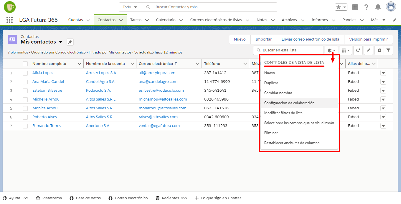

Menú controles de vista de lista
Tiene un icono con el dibujo de un engranaje.
Es el botón que vemos señalado en esta imagen:
Menu controles de Vista de lista EGA Futura ERP nube
Al activarlo se despliega un menú con opciones de acciones para realizar sobre la vista de lista que se está visualizando.
Los cambios que se apliquen van a tener efecto exclusivamente sobre la lista donde se está trabajando.
En la próxima imagen encontramos señalado al menú controles de vista de lista con la opciones desplegadas:
Menu controles boton engranaje Vista de lista EGA Futura ERP nube
Se despliega un menú de selección de acciones que tienen efecto sobre la vista de lista
Las opciones básicas del menú controles permiten crear, compartir, eliminar y modificar la vista de lista del el objeto.
Nombre de algunas opciones:
  • Nuevo (Crear nueva lista).
  • Duplicar la lista.
  • Cambiar nombre de la lista.
  • Configuración de colaboración: para establecer si la lista será privada, pública o con cuál grupo de usuarios se comparte.
  • Modificar filtros de la lista: para establecer los criterios que deben cumplir los registros para formar parte de la lista.
  • Seleccionar los campos que se visualizarán: permite seleccionar los campos de registro que se van a visualizar como tales en una lista de registros dividida o cada campo como una columna en una lista tipo tabla.
  • Eliminar lista.
  • Restablecer la anchura de las columnas: en el caso de que se haya modificado el ancho de las columnas pinchando y arrastrando los bordes de cada columna, esta opción permite restaurar el ancho a su tamaño original.
La opción de menú Duplicar lista es fundamental para crear una nueva lista privada en base a una lista existente.
Duplicar Vistas de lista
Se sugiere, como buena práctica, no modificar las listas públicas. No cambiar sus filtros ni cambiar las columnas.
Si alguna de las listas públicas o compartidas, resulta de gran utilidad para trabajar, se recomienda duplicarla aprovechándola como base para crear una lista propia usando el botón Duplicar o la opción del menú controles llamada Duplicar lista.
Tenemos un tutorial que enseña a duplicar Vistas de lista para usarlas como modelo para crear listas propias.
Luego en esa nueva lista se podrán establecer las modificaciones de filtros y columnas necesarias para trabajar en forma privada sobre esa lista.

Botón Modificar
Tiene el icono de un lápiz.
Permite modificar valores de los campos en línea.
Es el botón que vemos señalado en la próxima imagen:
Boton modificar Vista de lista EGA Futura ERP nube
Modificar Vista de lista
Al presionar el botón, el cursor se posiciona en el primer campo editable (1), el cual aparece disponible en modo edición para poder modificar el valor que contiene dicho campo.
Con la tecla tabulador del teclado se puede recorrer en forma ordenada los siguientes campos editables y así recorrer toda la tabla:
Boton modificar Campo editable dentro de una Vista de lista EGA Futura ERP nube
Al presionar el botón Modificar el cursor se ubica dentro del primer campo editable

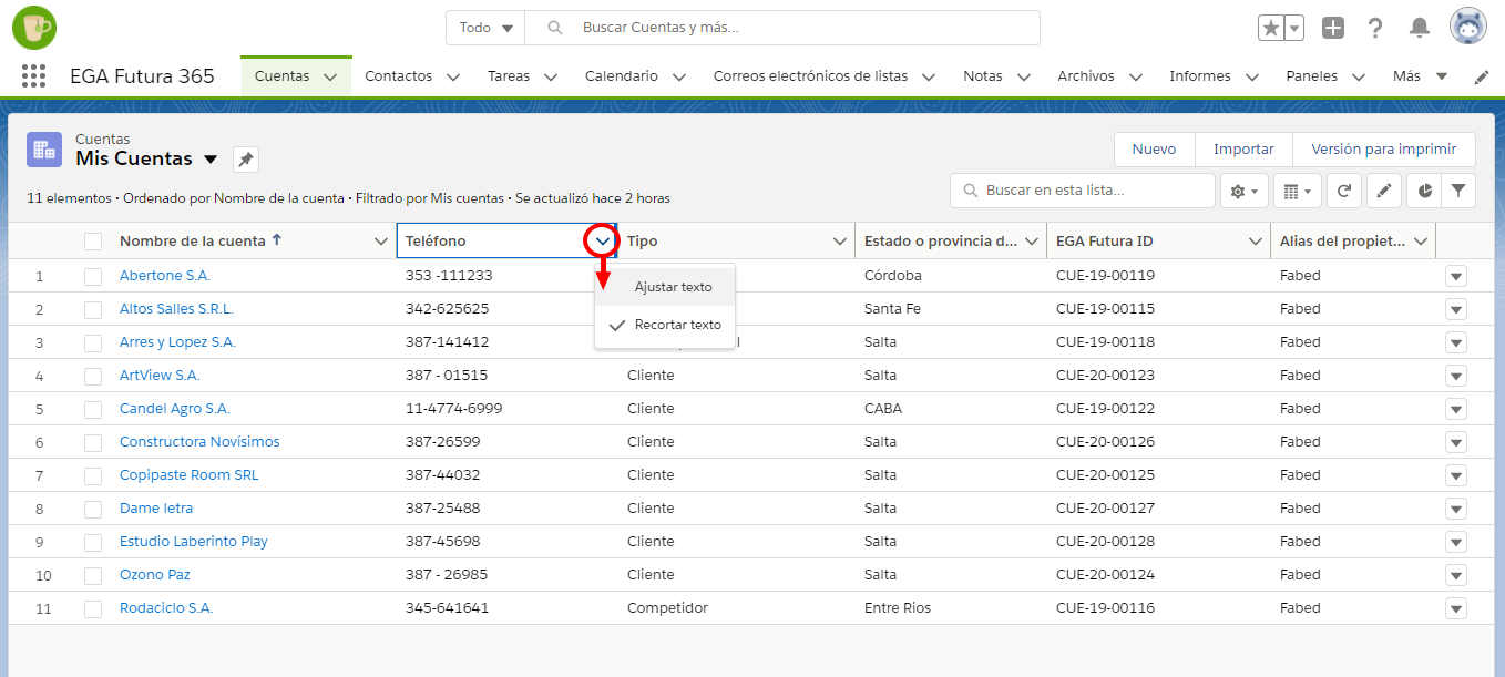

El ancho de las columnas se puede modificar pinchando y arrastrando los límites izquierdo y derecho de la fila del encabezado donde están los nombres de las columnas.
El nombre de la columna es el nombre del campo dentro del registro
En el sector derecho de encabezado de cada columna hay un botón que permite acomodar el texto de cada celda, lo vemos señalado en la imagen:
Ajustar texto contenido columna de tabla en vista de lista EGA Futura ERP nube
Ajuste de texto al ancho de la columna
El grupo de campos de los registros que forman parte de la lista, es decir, las columnas, así como el orden en el que se muestran esas columnas se establece editando esas preferencias, desde el menú controles (engranaje).
