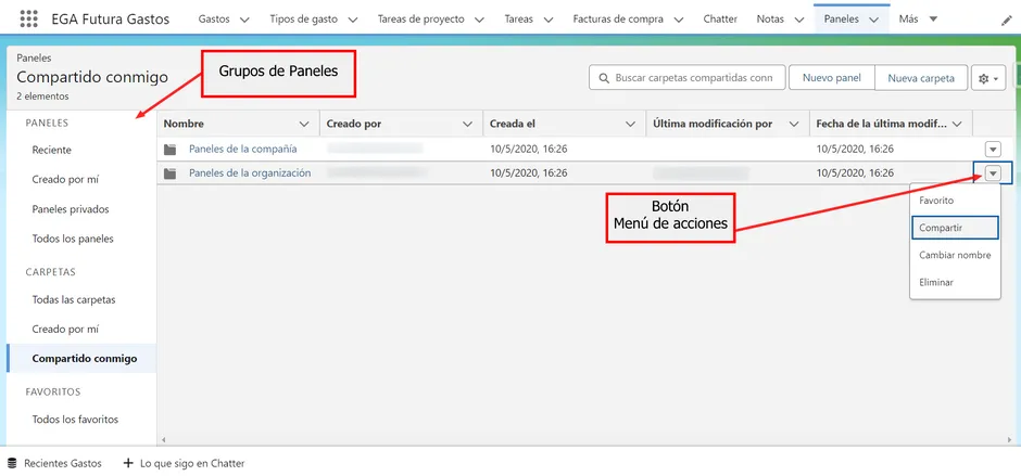

De igual forma, los paneles tienen su propia página en la plataforma accesible desde la barra de navegación donde tiene su pestaña o buscando la palabra Panel en la caja de búsqueda del Waffle o iniciador de aplicación.
En la barra lateral izquierda de la página se encuentra un menú de agrupaciones de Informes o Paneles. La vemos en la siguiente imagen.
Cada grupo de la barra lateral clasifica los informes o paneles.
En esta barra lateral se encuentra el grupo llamado Reciente donde sólo se ven los que se ha visitado últimamente.
Las otras categorías agrupan informes o paneles de forma individual y se clasifican en Creado por mí, Paneles privados y Todos los paneles.
También se encuentran los grupos de carpetas donde están organizadas en Todas las carpetas, Carpetas creadas por mí, y Carpetas compartidas conmigo.
Finalmente, aquellos con los que se trabaja más frecuentemente pueden ser agrupados en Favoritos para accederlos más rápidamente.
Página de Paneles

Es posible crear carpetas y subcarpetas lo que simplifica la navegación y ubicación de informes y paneles.
Esta estructura permite heredar permisos y restricciones de las carpetas de jerarquía superior a las de inferior jerarquía, es decir a las carpetas que contienen.
Vemos un ejemplo en la imagen de arriba donde en la Carpeta Compartido conmigo encontramos otras carpetas que contienen paneles.

    • En la barra de acciones ubicada en el sector superior derecho de la página de informes, encontramos los botones de acción.
    • Demos clic en el botón Nueva Carpeta (señalado en la imagen con el número 3)

Desde la página de informes o paneles, presionando el botón de acción que encontramos a la derecha en la fila de cada uno, podemos marcarlo como Favorito y esta acción permitirá agruparlos en una carpeta especial (señalado en la imagen siguiente con el número 6)
La carpeta de favoritos es muy útil ya que permite a los usuarios acceder rápidamente a los informes y paneles que utilizan con mayor frecuencia.
El lugar unificado donde se puede acceder a todos los elementos guardados en Favoritos de toda la plataforma desde todas las páginas de la plataforma en el sector superior derecho, donde encontramos la estrella que sirve para agregar páginas a Favoritos, a la derecha, está acompañado por un botón en forma de flecha que despliega la lista de todos los favoritos.
Lista de favoritos en las páginas de la plataforma EGA Futura

¿Qué otra de las cosas podemos hacer? Poner carpetas e informes como favoritos. Prestemos atención ¿qué ocurre si yo hago clic en esta carpeta? Esta carpeta la acabo de agregar a favoritos. Si yo hago clic aquí... La estoy viendo.
[00:08:36.300]
Por supuesto que los favoritos nos dan la posibilidad de poner prácticamente cualquier cosa como favoritos dentro de EGA Futura.
[00:08:44.200]
Dentro de egafutura.com/tutoriales les recomiendo ver muchísimo uno de los tutoriales, pura y exclusivamente en donde hablamos del uso de favoritos.
[00:08:56.500]
A modo de recapitulación les cuento: Los favoritos se pueden administrar y podemos poner registros, carpetas, informes, temas, lo que quieran.
[00:09:08.800]
Por supuesto, dentro de esta opción, tanto en las carpetas de paneles como en las de informe, tengo la habilidad de verlos.
[00:09:20.900]
¿Qué otras cosas podemos hacer? Si yo, por ejemplo, me voy a todos los informes, una de las cosas que puedo hacer es utilizar este motor de búsqueda que va a buscar informes dentro de esta carpeta.
[00:09:37.200]
Ejemplo, si yo hago un ingreso de "acti" va a buscar todos los informes que tengan "acti" (activos, actividades).
[00:09:51.300]
Otra de las cosas que puedo hacer es seleccionar los campos que se van a visualizar aquí en estas columnas, como si fuese una vista de lista, porque hay campos que van a ser sumamente interesantes. Como, por ejemplo, el suscripto para darme a mí la facilidad de entender si estoy... Si tengo una suscripción activa con uniforme o con un panel (quienes estén preguntando qué es una suscripción a un informe o un panel, es que EGA Futura les envíe una vez al mes, una vez a la semana o en días específicos, al correo electrónico, la ejecución de ese informe.
[00:10:35.400]
Otra de las cosas que voy a poder ver es la fecha de la última modificación y lo más importante, o algo sumamente importante, es la fecha de la última ejecución del informe del panel. Porque muchas veces cuando las empresas se ponen a crear informes, crear informes y crear informes y duplicarlos y modificarlos, en un momento determinado, es muy fácil tener 200, 300, 400 informes dentro de EGA Futura.
[00:11:04.200]
Y hay veces en donde pueda resultar necesario saber si un informe está desactualizado o no y la fecha de última ejecución es sumamente vital para saber si ese informe fue ejecutado, por ejemplo, hace 2 años atrás y si realmente estamos necesitando borrarlo con el objetivo de limpiar un poco cantidad de informes que tenemos dentro del sistema.
[00:11:32.000]
Otra de las cosas que también quiero mencionar, es que además de poder acceder a todos los informes y a todos los paneles desde esta carpeta, es desde las fichas que tenemos en informes y en paneles, como bien dije, se pueden acceder desde favoritos.
[00:12:00.700]
Si yo hago clic aquí, directamente viajo a esta carpeta y al mismo tiempo con el motor de búsqueda. Por ejemplo, si yo aquí hago una búsqueda por la palabra ventas, prestemos atención que yo voy a ver, voy a tener un vistazo de todos los resultados que coinciden con ventas.
[00:12:25.200]
Este caso ventas estratégicas, que es un panel, que es éste, ventas estratégica 2, que es éste, administración y ventas que es un área funcional, ventas que es otra área funcional y hasta incluso tengo un entrenamiento creado aquí que se llama curso de técnicas de venta.
[00:12:44.100]
Recapitulando: Tanto los informes y paneles se pueden ordenar y clasificar utilizando carpetas. Esas carpetas pueden ser privadas, pueden ser públicas, pueden tener niveles de acceso.
[00:12:58.200]
Al mismo tiempo tanto los informes y paneles son accesibles desde el motor de búsqueda y se pueden también utilizar mediante la opción favoritos.
[00:13:08.600]
Como les comentaba recién, les recomiendo mucho ver la capacitación en vivo que se llama INFO-101, INFO-101, la capacitación en vivo que tenemos dentro de egafutura.com/vivo.
