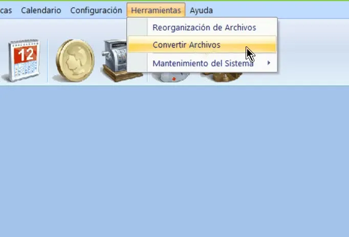

Una vez que instales el programa, desde el menú de herramienta selecciona Convertir Archivos:
Convertir archivos
‍Convertir archivos

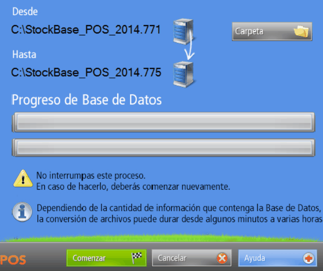

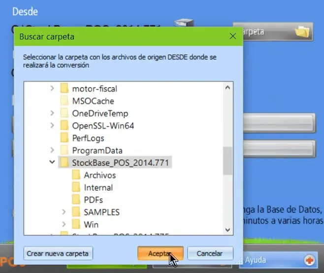

Allí debes indicar Desde donde y Hacia donde migrará la información:
Especifica la ubicación en el disco de la versión anterior del programa
En la nube: Con EGA Futura ERP te olvidas de convertir archivos y migrar bases de datos entre versiones, porque la información se mantiene siempre al día en la nube; mira los dos productos.
Para seleccionar la ubicación de la versión anterior, pulsa el botón Carpeta:
Para seleccionar la ubicación de la versión anterior, pulsa el botón carpeta
‍Para seleccionar la ubicación de la versión anterior, pulsa el botón carpeta
Luego dale clic al botón Comenzar.

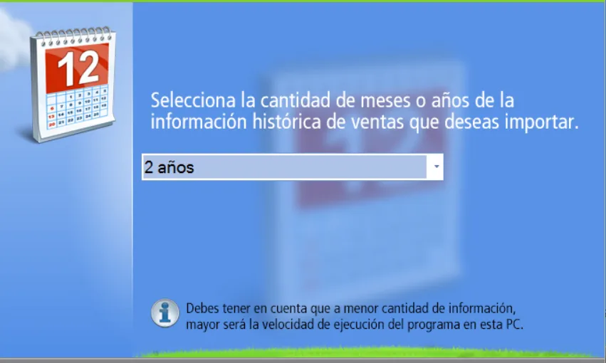

Debes especificar cuantos años de información deseas conservar
‍Debes especificar cuantos años de información
deseas conservar
Para mantener la base de datos compacta, te recomendamos seleccionar 2 años:

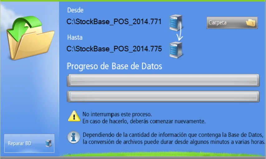

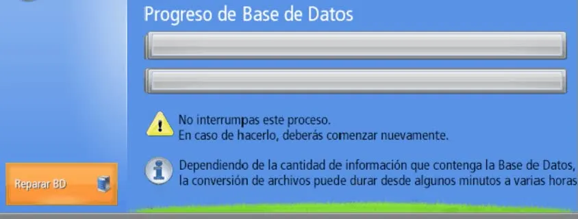

¿Para qué sirve el botón Reparar BD?
Activando esta opción, durante el proceso de conversión de archivos se reparará la totalidad de la base de datos del sistema.
Dato por dato. Uno por uno.
Esta opción permite reparar la base de datos
Si llegases a tener algún problema con el software de facturación, esto podría solucionarlo
Importante » Reparar BD puede tardar mucho en ejecutarse
Debes tener en cuenta que esta función insume muchas horas de tiempo en todo el proceso.
Cuanto más moderno sea tu hardware, más rápido funcionará.
