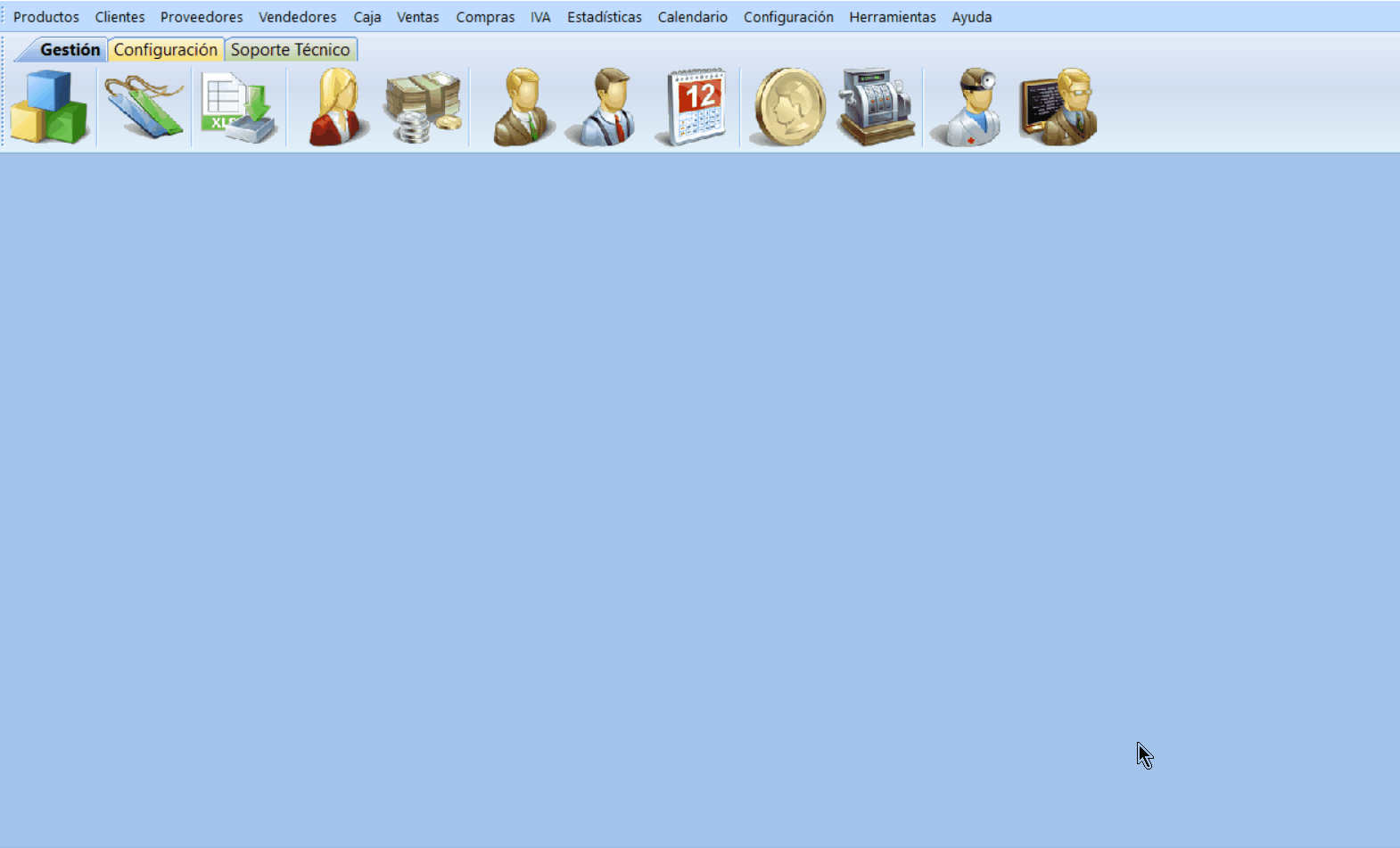

Para crear o modificar los impuestos que se utilizan en el sistema, acceder desde el menú de Facturación:
Para crear o modificar los impuestos que se utilizan en el sistema, acceder desde el menú de facturación
‍Para crear o modificar los impuestos que se utilizan en el sistema, acceder desde el menú de facturación

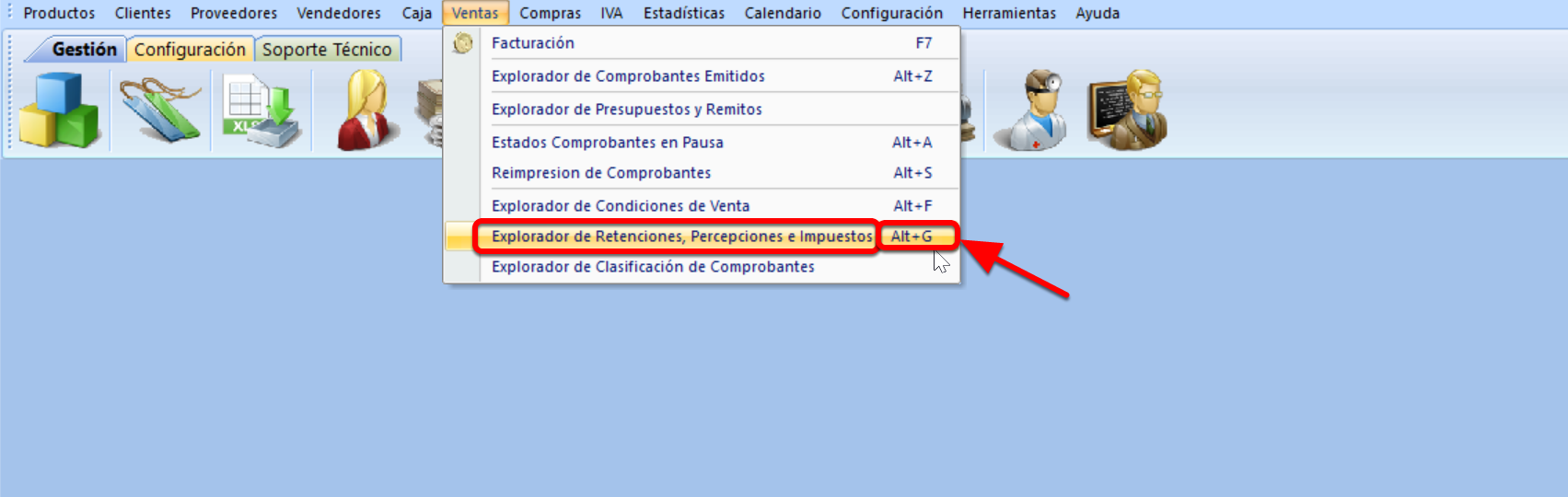

Tambíen el sistema de gestión para PyMEs te permite acceder al Explorador de Retenciones, Percepciones e Impuestos mediante la combinación de teclas <ALT+G>:
el sistema de gestión para pymes te permite acceder al explorador de retenciones, percepciones e impuestos mediante la combinación de teclas <ALT+G>:
Acceso al explorador de retenciones, percepciones e impuestos mediante la combinación de teclas <ALT+G>

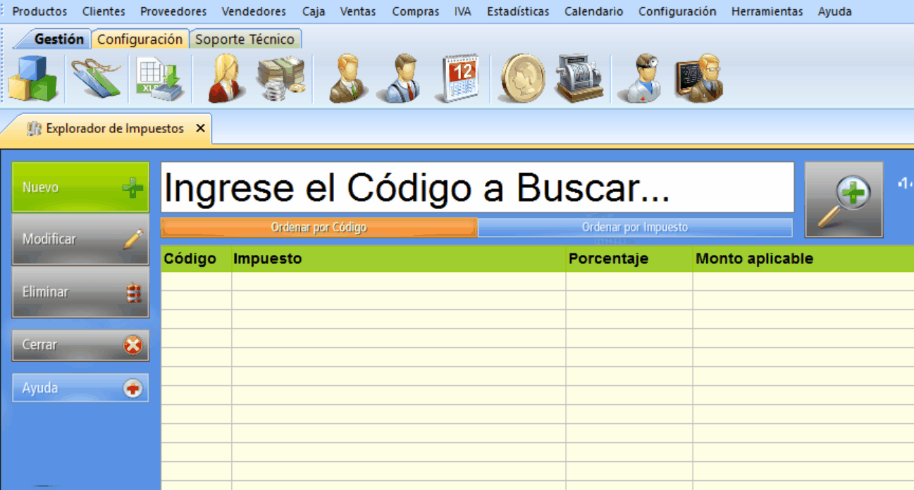

Así accederás al Explorador de Retenciones, Percepciones e impuestos:
explorador de Retenciones, Percepciones e impuestos

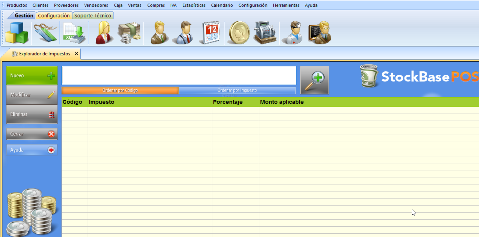

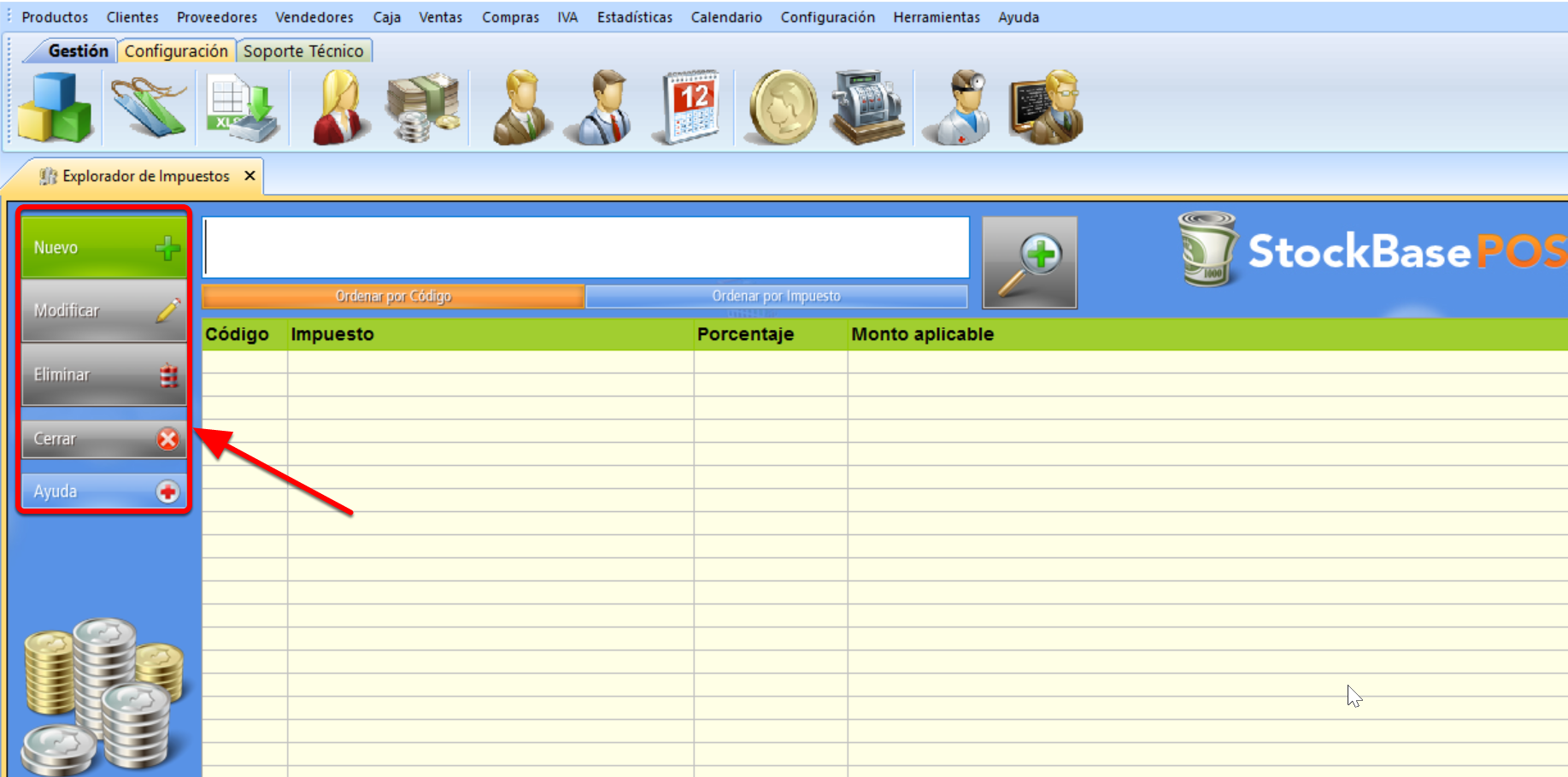

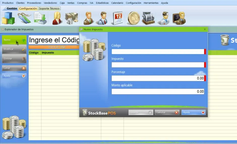

A la izquierda del explorador puedes ver un menú con las opciones Nuevo, Modificar, Eliminar, Cerrar y Ayuda:
A la izquierda del explorador puedes ver un menú con las opciones Nuevo, Modificar, Eliminar, cerrar y ayuda
Botones para administrar los diferentes impuestos en la base de datos del sistema

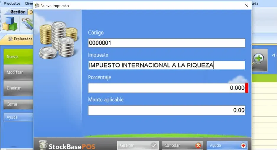

Al ingresar en la opción Nuevo, el sistema para empresas lo primero que solicita es ingresar un nuevo Código de impuesto:
Ingreso código nuevo impuesto
Código del nuevo impuesto a crear en el programa

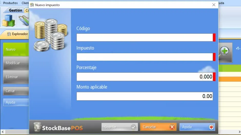

En el campo de Impuesto, puedes ingresar el nombre de tu impuesto a crear.
Recuerda que esto se adapta a todos los países y que cada país, según sus leyes internas, tienen diferentes cargas impositivas.
Nuestro sistema de gestión de empresas se adapta a cualquier país:
Ingreso de nombre de impuesto en sistema de facturacion
Ingresa el nombre del nuevo impuesto

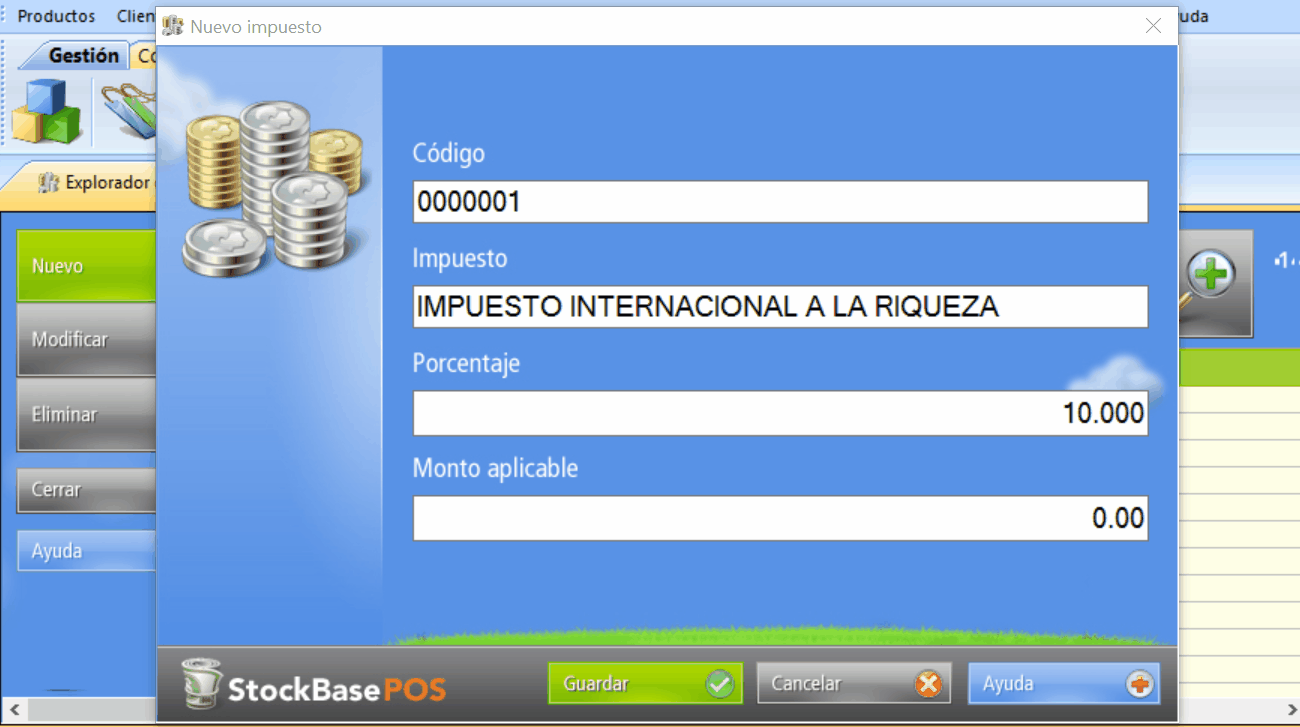

Como porcentaje, puedes ingresar en nuestro sistema la proporción del importe de venta destinada a ese impuesto, retención o percepción:
Ingreso del porcentaje en nuevo impuesto
En el campo Monto Aplicable, el programa de facturación permite ingresar a partir de que importe de venta se debe aplicar el nuevo impuesto.
Dejando el valor en cero, el software aplicará el impuesto seleccionado a cualquier valor de venta.
‍Dejando el valor en cero, el software aplicará el impuesto seleccionado a cualquier valor de venta

Recuerda que la opción de Monto Aplicable es opcional, y podemos ingresar un valor o bien dejarla en cero:
ingreso completo de nuevo impuesto
Ingreso completo nuevo impuesto

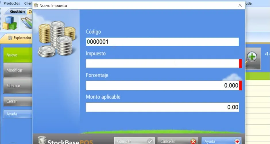

¿Qué campos son marcados en color rojo?
Solo los campos que tienen una barra roja al final, son obligatorios y no pueden quedar vacíos:
Campos mandatorios en nuevo impuesto
Campos mandatarios en nuevo impuesto

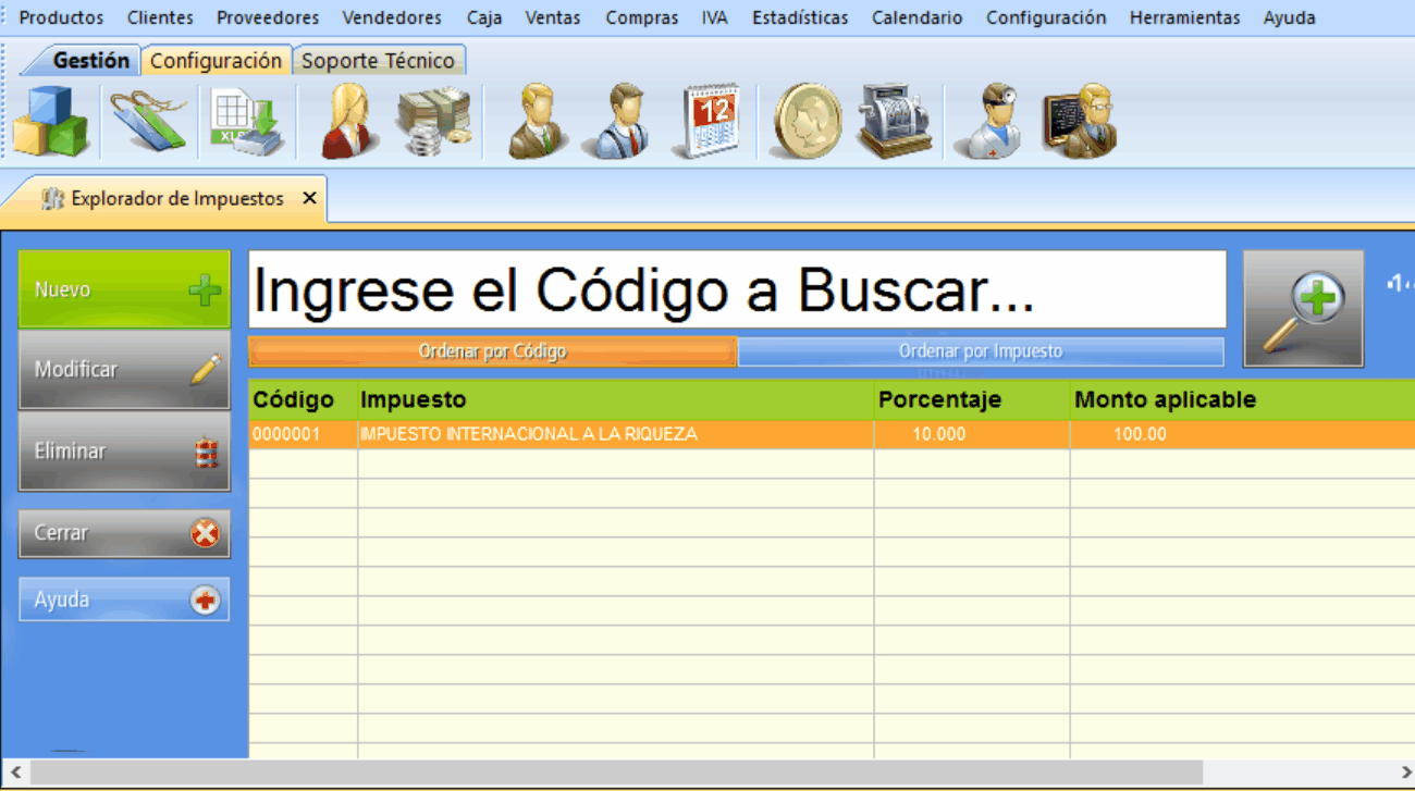

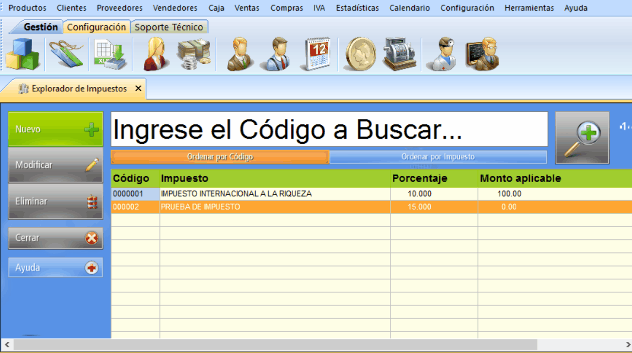

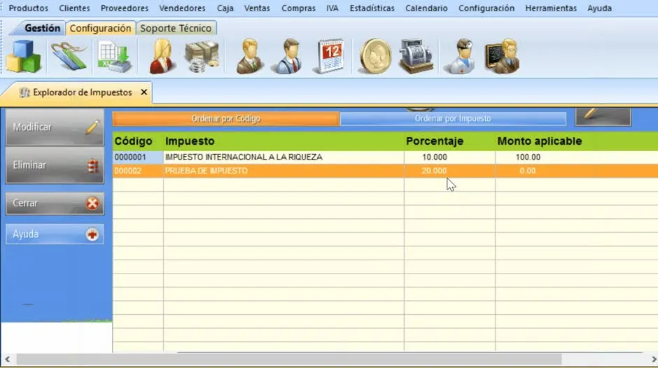

Gestión de impuestos en el explorador
Aquí puedes ver el Explorador de Impuestos, Percepciones y Retenciones con los nuevos impuestos:
Explorador de impuestos percepciones y retenciones
Mediante la opción Modificar, el sistema para empresas te permitirá cambiar cualquier valor ingresado anteriormente:
Mediante la opción modificar el sistema de gestión para empresas te permitira cambiar cualquier valor ingresado anteriormente
Mediante la opción modificar el sistema de gestión para empresas te permitirá cambiar cualquier valor ingresado anteriormente‍

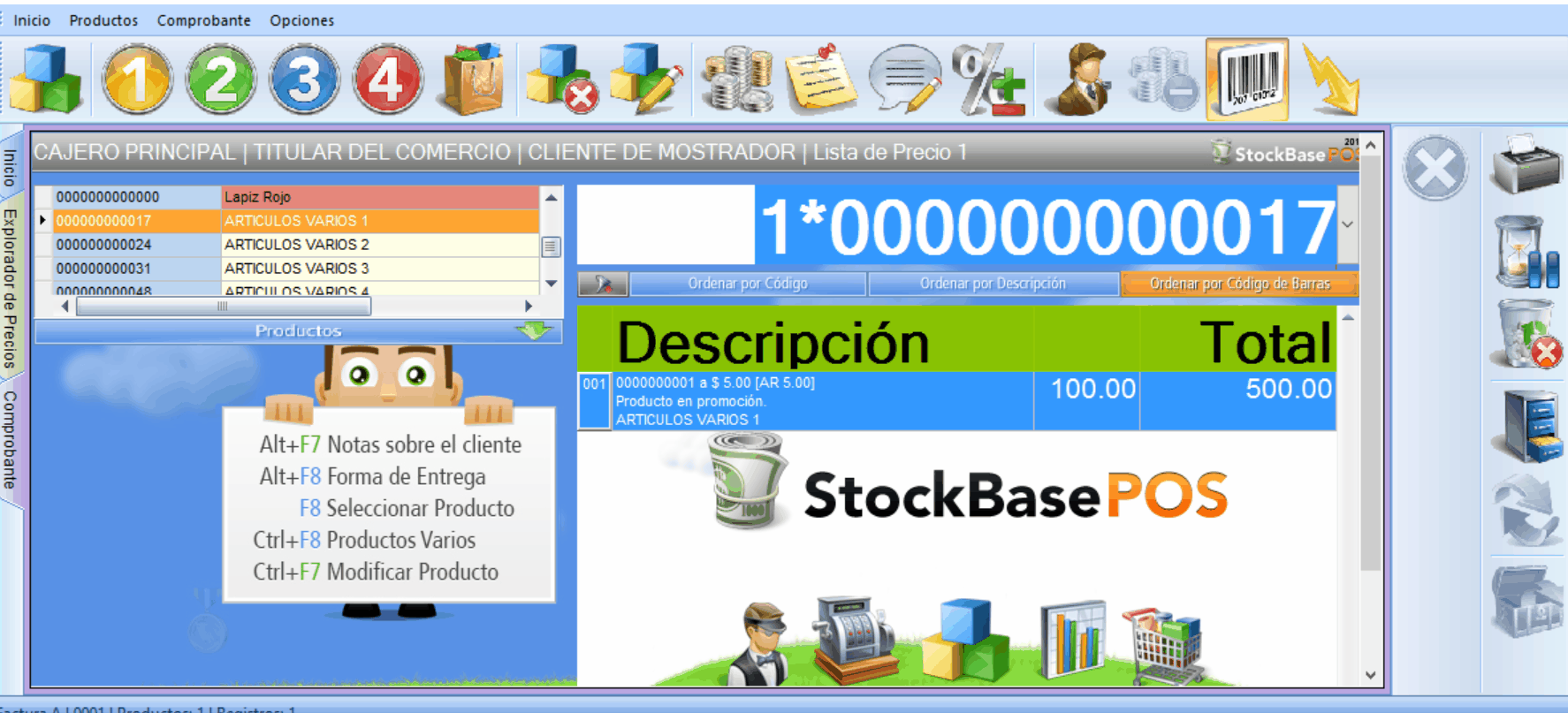

¿Cómo aplicar un impuesto extra en una factura?
Quienes necesiten aplicar algún impuesto adicional a un comprobante de venta podrán hacerlo en el módulo de Facturación:
ingreso a facturación
Ingreso a facturación

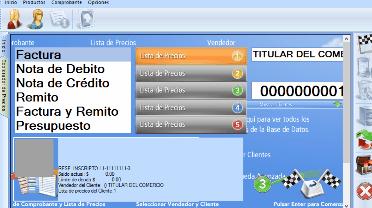

Como es habitual en el proceso de facturación, debes elegir Comprobante a Emitir Cliente, Lista de precios antes de ir a la fase donde agregas el impuesto:
Inicio facturacion en sistema

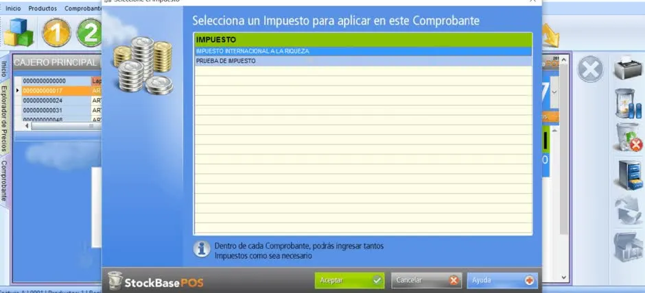

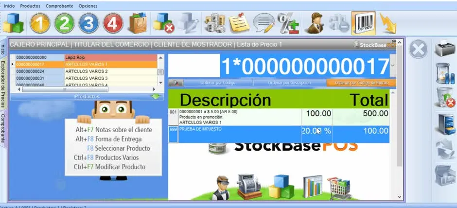

Finalmente encontrarás un icono (monedas apiladas), que permite elegir un impuesto que previamente debe estar creado en el módulo de Impuestos:
ícono agregar impuesto
Icono para agregar un impuesto extra a la factura
Al ingresar al icono de impuestos puedes seleccionar alguno de los impuestos creados anteriormente:
Selección de impuesto a aplicar
Selección del impuesto a aplicar

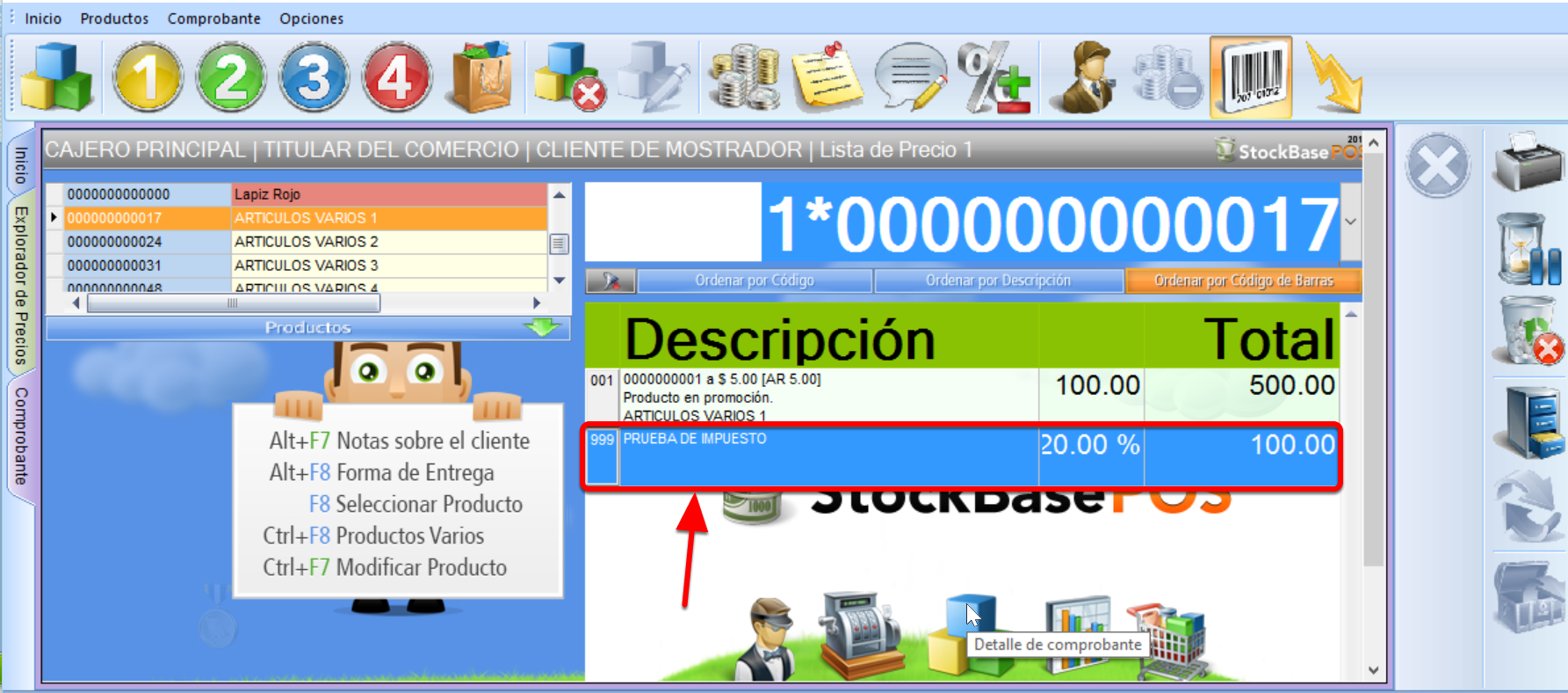

Y que se aplicará sobre el subtotal neto del comprobante:
Se aplicará sobre el subtotal neto del comprobante
Así veras reflejado el impuesto sobre el subtotal neto del comprobante:
impuesto aplicado sobre el subtotal neto
Impuesto aplicado sobre el subtotal neto

¿Como se aplicará este impuesto?
El impuesto seleccionado se aplicará sobre el subtotal del comprobante, es decir, sobre la suma de precios netos de los productos.
Esto se hace independientemente de otros impuestos (IVA) que ya hayan sido configurados para cada producto en particular (desde la pestaña precios en el registro de cada producto), que también se sumarán en forma independiente al total de la factura.
En el sector de subtotales del módulo de facturación, puede verse discriminado el monto correspondiente a impuestos.

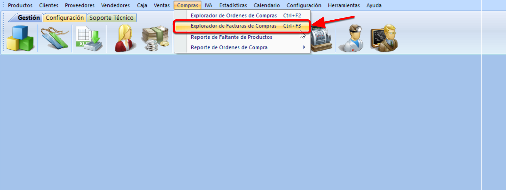

Nuestro sistema de administración para PyMEs permite también agregar los impuestos creados en las facturas de compras, para ello primero tienes que ingresar al Explorador de Compras:
ingreso explorador de compras
Ingreso al explorador de compras

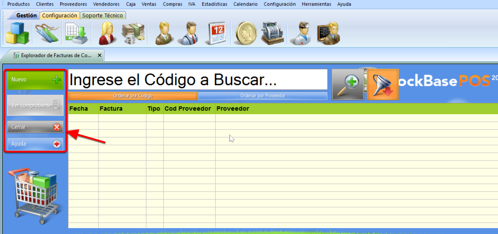

Ingresarás al Explorador de Compras con un completo menú en la parte izquierda del sistema de gestión:
Menú explorador factura de compras
Opciones del explorador de facturas de compras

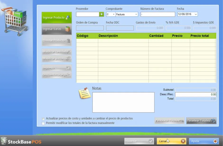

Al seleccionar Nuevo, el sistema de facturación abre el menú de Ingreso de una Nueva Factura de Compras:
nueva factura de compras
‍nueva factura de compras

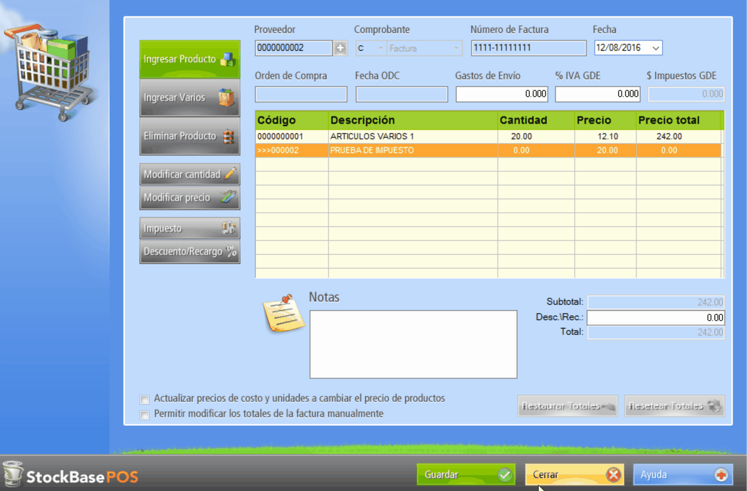

Con los datos primarios cargados, puedes  proceder a cargar el nuevo producto:
Agregar producto en factura de compras

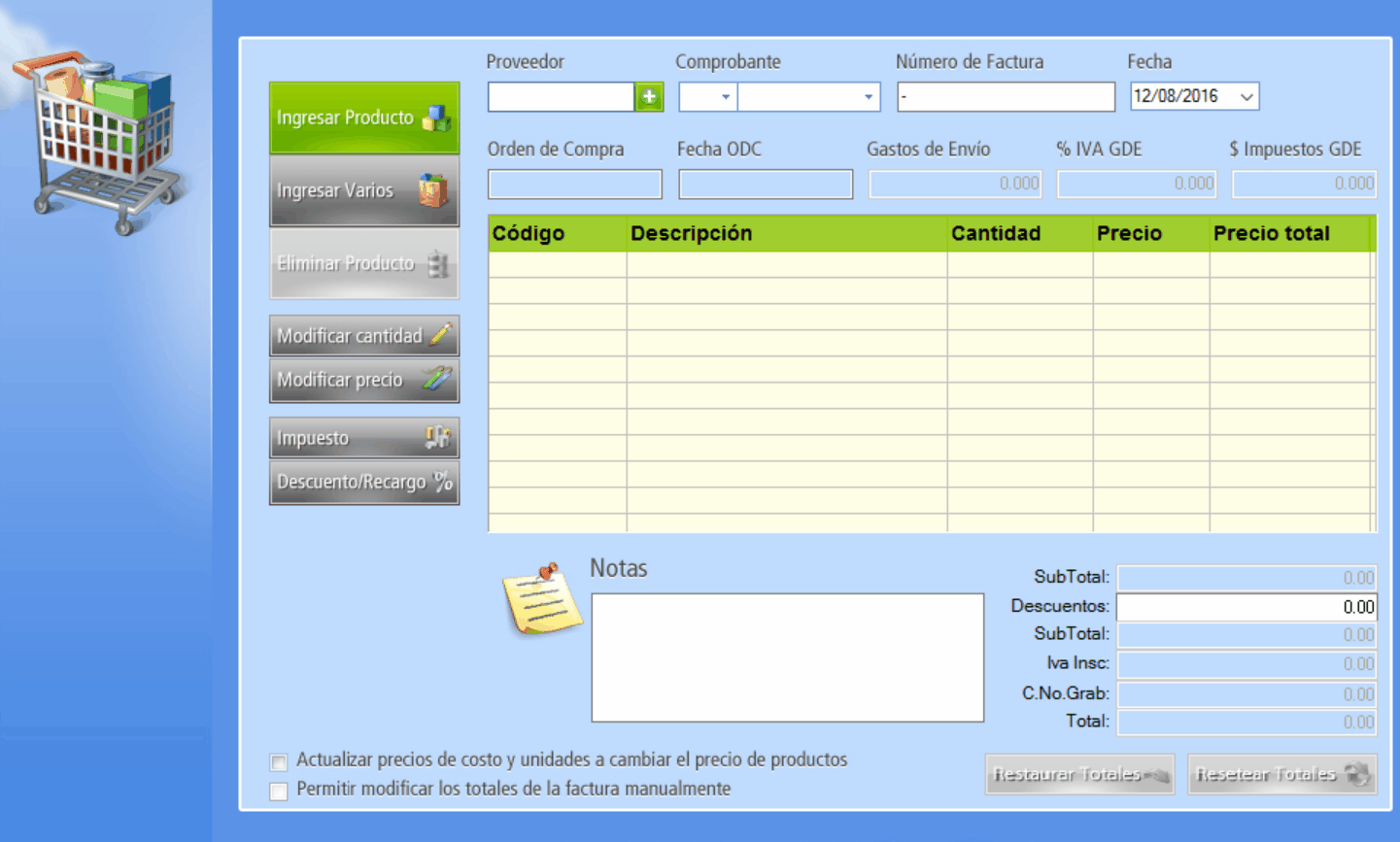

Finalmente, con el producto cargado en factura de compras podemos ingresar el impuesto, percepción o retención en ícono de Impuestos:
Ícono de ingreso de impuesto
Icono de ingreso de impuesto
Al hacer clic en Impuesto podrás finalmente, agregar impuesto, retención o percepción creada:
Al hacer clic en impuesto podrás finalmente, agregar impuesto, retención o percepción creada
‍Al hacer clic en impuesto podrás finalmente, agregar impuesto, retención o percepción creada

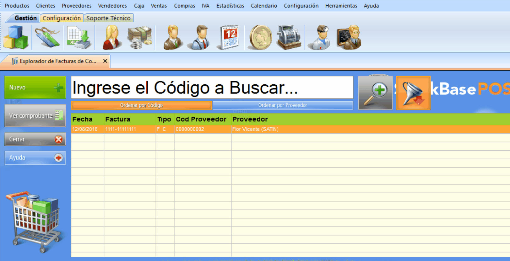

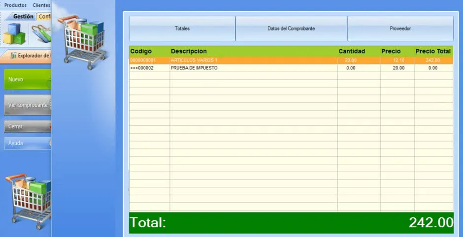

Finalmente, puedes ver el Explorador de compras, con la factura ingresada y el impuesto seleccionado:
finalmente, puedes ver el explorador de compras, con la factura ingresada y el impuesto seleccionado
Explorador de compras con la factura ingresada y el impuesto seleccionado

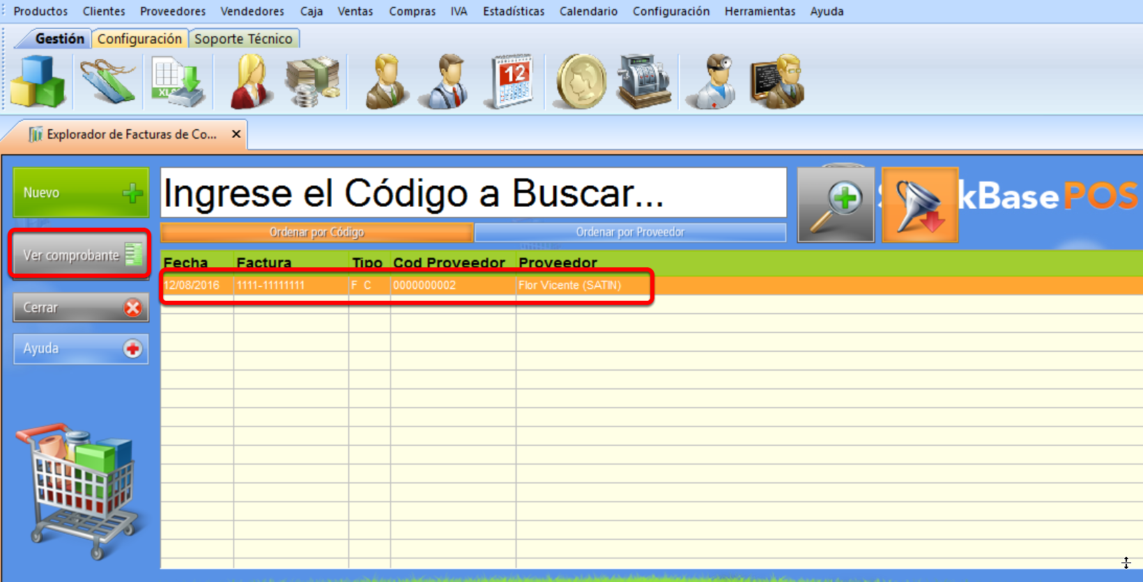

Al ingresar la opción Ver comprobante, podrás ver toda la información de la documentación respaldatoria:
Al ingresar la opción ver comprobante, podrás ver toda la información de la documentación respaldatoria
‍Al ingresar la opción ver comprobante, podrás ver toda la información de la documentación respaldatoria
