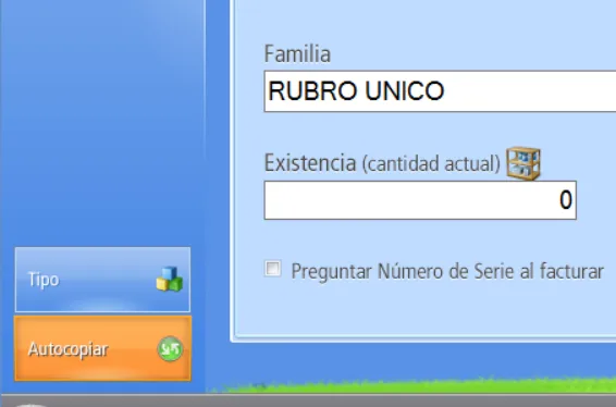

Campo Rubro (Familias de Productos)
Los Rubros o Familias de productos son las categorías en las que vas a clasificar tu stock.
Nota: Es conveniente que los rubros ya estén creados antes del alta del primer producto, para acelerar la posterior carga de productos.
Desde el menú Productos > Explorador de Rubros, presionando el botón Nuevo ya estarás creando un nuevo rubro o familia de producto.
‍Al agrupar los productos en familias, la administración es más simple
El siguiente paso será seleccionar la Familia o Rubro del producto:
Es un campo no obligatorio porque ya viene completo, de forma predeterminada con un rubro general, llamado Rubro Único:

Adm de existencias de productos
Campo Existencia
La existencia es la cantidad de este producto, que posees actualmente disponible para la venta en tu stock o inventario.
De esta cantidad se irán descontando unidades, a medida que se vaya agregando el producto a los comprobantes de venta tipo Factura o Remito (albarán), que son los dos comprobantes que descuentan unidades del stock.
El dato de la existencia actual debes escribirlo en el campo Existencia:
Campo Existencia de Producto
‍Campo Existencia de Producto
A la derecha del campo Existencia verás dos campos llamados Mínimo y Máximo:
Campos para Establecer Máximo y Mínimo de Existencia
En estos campos establecerás parámetros que serán muy útiles para tus previsiones de compra
Algunas filas del explorador de productos aparecen coloreadas diferente a las demás.
Cuando veas algunas filas del explorador de productos señaladas en un color diferente al de las demás es un alerta de Existencia:
Fila Amarilla: Stock por debajo del mínimo. Fila Roja: existencia cero para ese producto
‍Fila Amarilla: Stock por debajo del mínimo. Fila Roja: existencia cero para ese producto
Si ves la fila coloreada de rojo es porque la existencia de ese producto es cero. Es decir, no hay producto en stock.
Si ves la fila coloreada de amarillo es porque la existencia en stock de ese producto está por debajo del mínimo que estableciste en el registro del producto.
Es decir, la existencia actual de ese producto es inferior a la cantidad mínima de producto que querías tener en stock, este valor lo determinaste cuando completaste el campo mínimo en el registro del producto.
Stock minimo del producto
Campo Mínimo
Este campo es de llenado no obligatorio, por lo cual, puedes dejarlo vacío.
Es el campo donde debes establecer la cantidad mínima de producto, la cual apenas sea alcanzada por la disminución del stock vendido, deberá originar una nueva solicitud de compra a tu proveedor.
Sirve para que puedas hacer el pedido a tu proveedor con suficiente anticipación, de manera de no quedarte nunca sin unidades de este producto, disponibles para la venta.
Recuerda: A este campo se le puede habilitar un mensaje de Alerta de Stock Mínimo.
Cuando factures una cantidad que te disminuya hasta el mínimo el stock de este producto, recibirás un mensaje del sistema anunciándote que has alcanzado el mínimo establecido. Así podrás generar el nuevo pedido al proveedor.
Predeterminadamente, el alerta de Stock mínimo alcanzado viene habilitado.
Puedes desactivarlo desde el menú Configuración > Configuración de la aplicación > pestaña Ventas, deseleccionar la opción No mostrar advertencia de existencia insuficiente.
‍No mostrar advertencia de existencia insuficiente

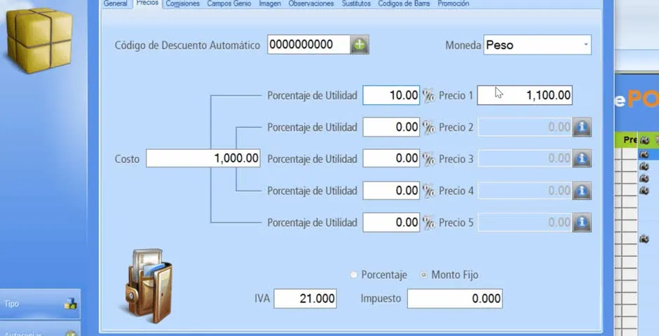

Pestaña Precios
Gestion de precios en la app
En esta pestaña podrás registrar el costo de compra, porcentajes de ganancia o utilidad y precios de venta del producto.
También ingresas aquí:
  • La moneda en la que se expresan los precios,
  • Descuentos automáticos ,y
  • Los impuestos para este producto.
Todos los campos son de llenado no obligatorio, eso significa que puedes crear un registro sin precio, este dato podrá ser completado posteriormente cuando lo consideres conveniente.
Nota: Los campos Precio pueden ser completados o modificados directamente desde el explorador de productos activando el botón Edición avanzada y dando doble clic directamente sobre la celda del precio que se desea modificar.
Campo Costo
Costo o coste: Es el precio que pagaste al comprar este producto a tu proveedor.
Podrás ingresar el costo de compra del producto en el campo Costo señalado en la siguiente imagen.
Es un campo no obligatorio:
‍Campo Costo del Producto
‍‍Campo Costo del Producto
Porcentaje de Utilidad y Precio
Campos Porcentaje de Utilidad y Precio
Podrás ingresar hasta cinco diferentes porcentajes de utilidad, que tú podrás establecer para que se genere el precio de venta.
A los porcentajes, los escribirás en los campos ubicados inmediatamente a la derecha del campo costo.
Cada uno formará parte de una lista de precios diferente, son los que se muestran en la siguiente imagen:
‍Campos Porcentaje de Utilidad o de Ganancia sobre el Costo
‍‍Campos Porcentaje de Utilidad o de Ganancia sobre el Costo
El porcentaje de utilidad se aplicará sobre el costo, es el margen de ganancia que quieras obtener por sobre el precio de costo, dándote como resultado el precio de venta del producto.
Ejemplo práctico
Si tu producto tiene un costo de 100 y le aplicas un porcentaje de utilidad de 20%, el precio de venta se calculará automáticamente y será de 120.
A este precio de venta, luego se le adicionarán los impuestos de venta, cuando el producto sea vendido.
Nota: Una vez que escribas el porcentaje de utilidad, el campo Precio de venta se completará de forma automática y dicho campo quedará habilitado.
Completando el Porcentaje de Utilidad se habilita el Campo Precio de Venta del Producto
‍Completando el Porcentaje de Utilidad se habilita el Campo Precio de Venta del Producto
Recuerda: Si modificas el Costo del producto, el porcentaje de utilidad que hayas establecido se aplicará sobre el costo modificado y mostrará un nuevo precio de venta.
El Precio del producto es el precio de venta que te pagará tu cliente por comprar tu producto. Es el precio que aparecerá en los comprobantes de venta y listados de precio.
Si realizas una modificación en el campo Precio, producirá un ajuste del porcentaje de utilidad de acuerdo al costo del producto. El costo no se modificará, porque es un dato que tú estableces.
Es decir, puedes establecer el porcentaje de utilidad, si lo deseas, pero también puedes modificar libremente el Precio de Venta sin que el costo sea modificado y el porcentaje de utilidad se recalculará automáticamente.
La función Porcentaje de Utilidad viene activada de forma predeterminada cuando instalas el software por primera vez.
Puedes desactivarla desde el menú Configuración > Configuración de la aplicación, pestaña Productos.
Podrás definir el esquema de cálculo de precios que más se adapte a tu negocio
‍Podrás definir el esquema de cálculo de precios que más se
adapte a tu negocio
En este caso solamente  quedarán habilitados los campos Costo y Precio del Producto y no habrá relación entre ellos, podrán contener los valores que tú indiques libremente.

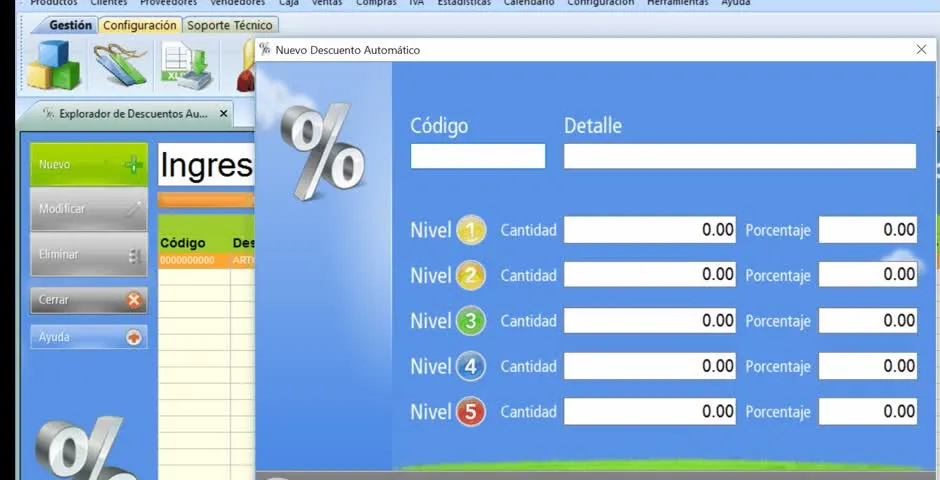

Campo Código de Descuentos Automáticos
Otra opción interesante con la que cuenta tu sistema StockBase POS es el uso de descuentos automáticos.
Sirve entre otras posibilidades, para administrar de forma automática los descuentos por ventas mayoristas (al por mayor).
Consiste en la asignación de un esquema de distintos descuentos que se van aplicando sobre el precio de venta de producto a medida que se van alcanzando determinadas cantidades de producto vendido en una misma operación.
Ejemplo de como aplicar un descuento
Ejemplo practico
Supongamos, hasta las 11 unidades vendidas se usa el precio de venta de la lista normal, y a partir de que se vende la unidad número 12, en una misma venta se aplica el primer descuento a todas las unidades de ese producto:
  • Si se facturan 11 unidades es el precio normal,
  • Si se venden 12, se aplica un 5% de descuento (o el porcentaje que esté determinado para aplicarse al alcanzarse la primera cantidad)
Así pueden establecerse 5 niveles o cantidades de Unidades de Producto Vendido que, al ser alcanzadas, dispararán el descuento establecido sobre el precio del producto:
‍Ventana Alta de Nuevo esquema de Descuentos Automáticos del Explorador de Descuentos Automáticos (menú Productos).
Estos distintos esquemas de descuentos por cantidades deben haber sido creados con anticipación desde el Explorador de descuentos automáticos.
Se accede desde el menú Productos > Explorador de descuentos automáticos, presionando el botón Nuevo, se abre la ventana para la creación de un nuevo esquema que luego podrá ser aplicado a cada producto que quieras.
Desde la pestaña Precios en el registro del producto, lo que se hace es la asignación de uno de los esquemas de Descuentos automáticos.
Para poder elegirlo deberás ingresar el código de dicho descuento o dar clic en el botón con signo (+) junto al campo, tal como puedes ver en la siguiente imagen:
Campo para asignar esquema de Descuentos Automático
‍Campo para asignar esquema de Descuentos Automático
Se abrirá la ventana desde donde haremos la selección y asignación del esquema de Descuentos Automáticos que vemos a continuación:
‍Ventana de Selección de Descuentos Automáticos
‍Ventana de Selección de Descuentos Automáticos‍

Botón Autocopiar
Botón Autocopiar
Cuando estés dando de alta gran cantidad productos que contienen datos similares en sus campos, salvo pequeñas variaciones, podrás evitar que la tarea sea pesada y repetitiva.
Una vez que presionas el botón Autocopiar éste queda activado.
De este modo podrás dar de alta todos los registros similares, y al finalizar, puedes desactivarlo.
Botón Autocopiar del registro de Nuevo Producto
‍Botón Autocopiar del registro de Nuevo Producto
Cómo se usa
Presiona el botón Autocopiar y, una vez que hayas cargado los datos completos de un producto, al presionar el botón Guardar, ese registro quedará almacenado en base de datos.
La ventana para el Alta de otro Nuevo producto seguirá abierta con todos los datos idénticos al último registro que hayas cargado.
La función Autocopiar te permite crear varios registros similares, ahorrando tiempo en el ingreso de datos
‍La función Autocopiar te permite crear varios registros similares, ahorrando tiempo en el ingreso de datos
