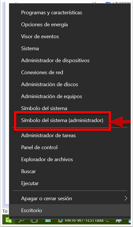

Windows 10
Si estas en Windows 10, el proceso es un poco más simple.
Solo debes hacer clic derecho sobre el icono de Windows (ángulo inferior izquierdo), y seleccionar esta opción:
CMD en Windows 10
‍CMD en Windows 10

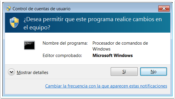

Confirmación de derechos de administrador
Luego de invocar el símbolo de sistema aparecerá el siguiente cuadro de dialogo.
Debes darle clic a Sí:
Derechos de administrador
‍Derechos de administrador
Importante
Este mensaje es el que te confirma que estas ejecutando con derechos de administrador.
Realmente Importante: Si por algún motivo no aparece, revisa los links que hemos incluido arriba, y no continúes el proceso hasta tener certeza de que lo estás haciendo correctamente.

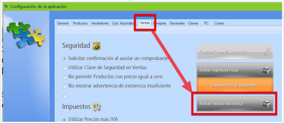

Allí en la pestaña Ventas, dale clic al botón Activar Factura Electrónica:
en la pestaña ventas, dale clic al botón activar factura electrónica
En la pestaña ventas, dale clic al botón activar factura electrónica

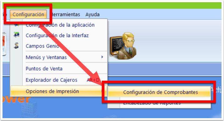

Configuración de comprobantes de venta fiscales

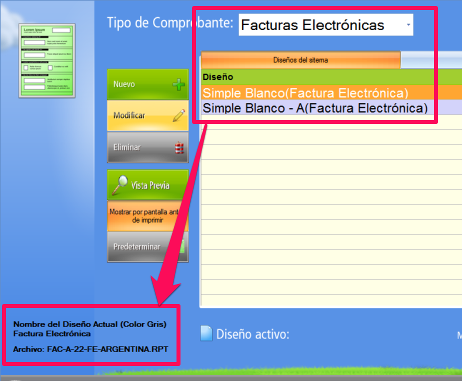

Ahora debes elegir el diseño del comprobante de tus facturas electrónicas.
Desde el menú de Configuración, selecciona Opciones de Impresión y luego Configuración de comprobantes:
Desde el menú de configuración, selecciona opciones de impresión y luego configuración de comprobantes
‍Desde el menú de configuración, selecciona opciones de impresión y luego configuración de comprobantes

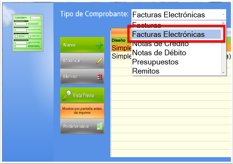

Allí en Tipo de comprobante selecciona Facturas Electrónicas:
En tipo de comprobante selecciona facturas electrónicas

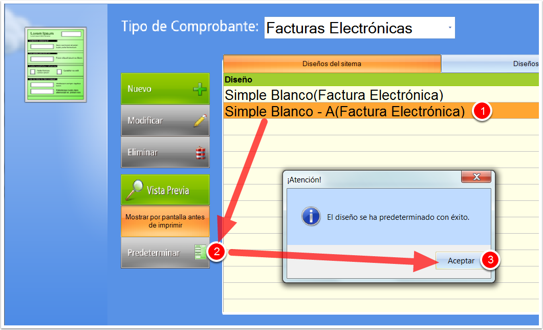

Luego elige el diseño que quieras usar, pulsa Predeterminar y Aceptar:
 elige el diseño que quieras usar, pulsa predeterminar y aceptar
Elige el diseño que quieras usar, pulsa predeterminar y aceptar
El programa de facturación deberá reiniciar, y ya podrás comenzar a facturar electrónicamente
‍El programa de facturación deberá reiniciar, y ya podrás comenzar a facturar electrónicamente
