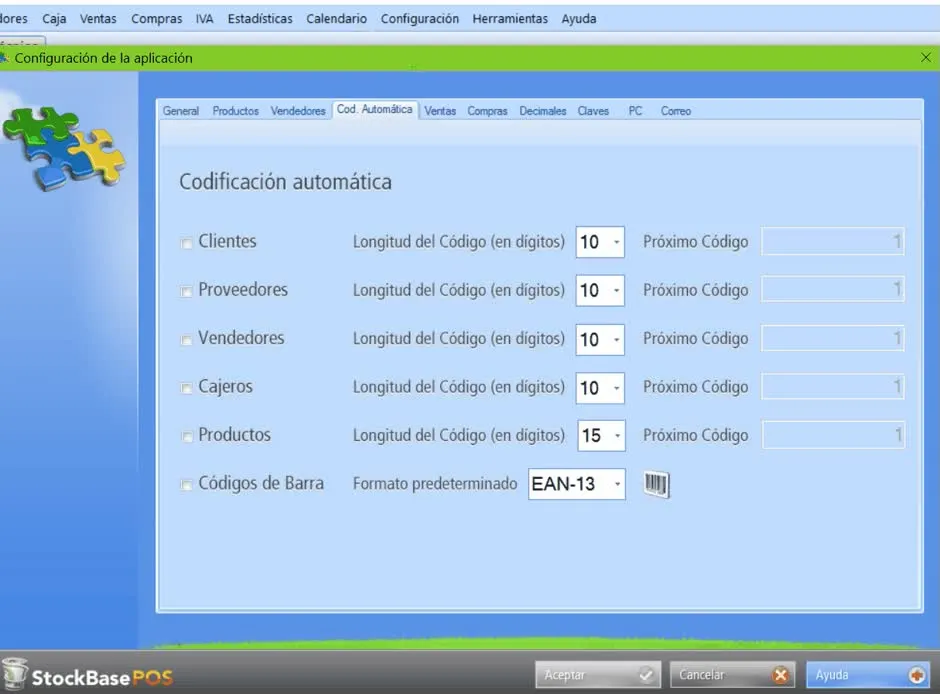

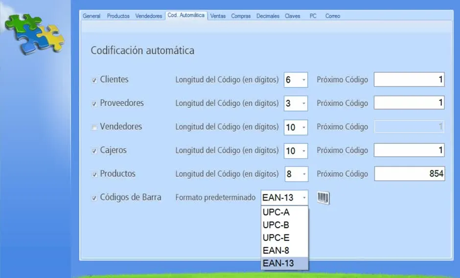

Eso puede hacerlo desde la pestaña Cod. Automática de la ventana Configuración de la aplicación:
Pestaña Codificación Automática de la ventana Configuración de la aplicación

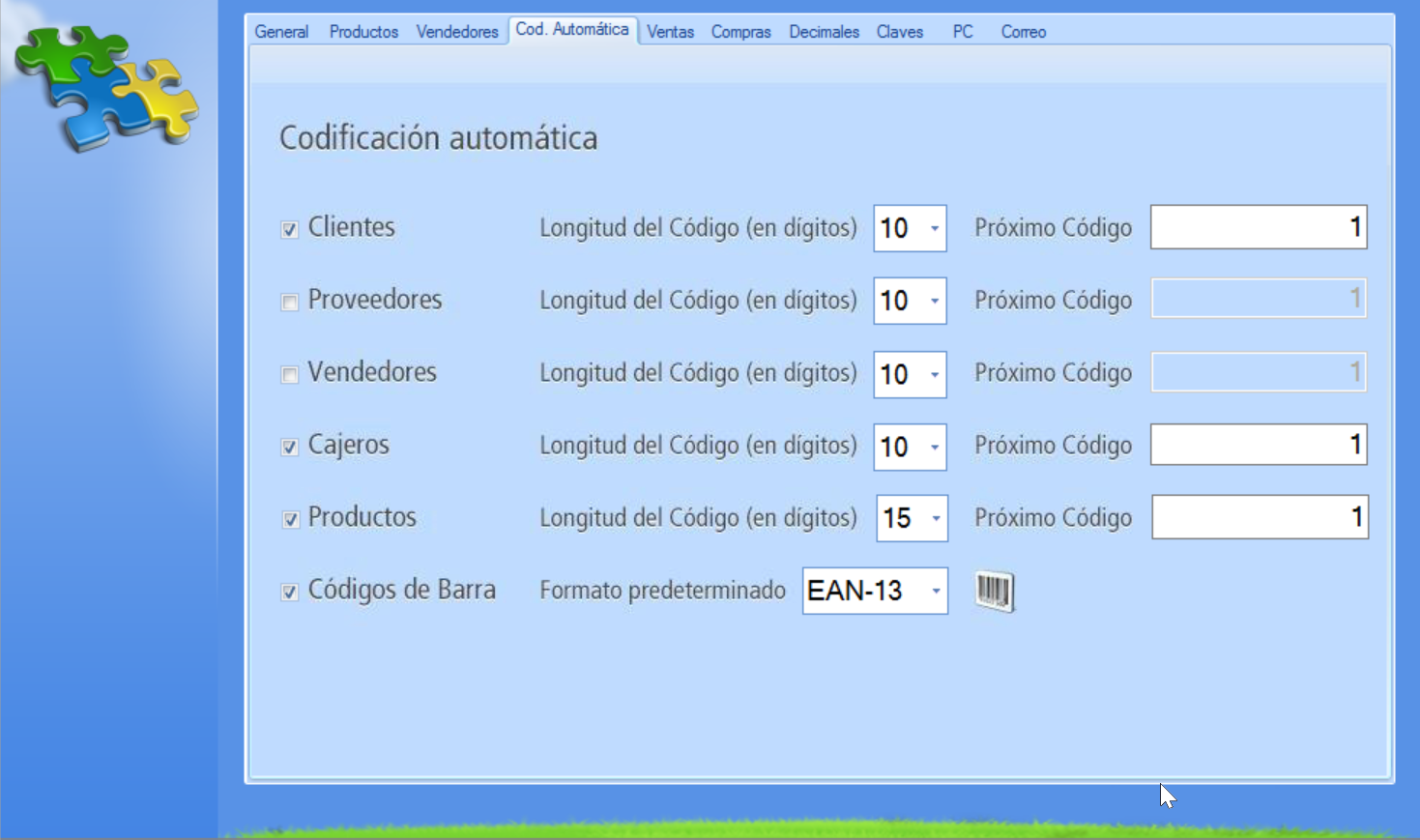

Desde la pestaña “Cod. Automática” vas a configurar las características que desees que tenga el código que asignará la aplicación.
En la siguiente imagen verás que la pestaña “Codificación automática” cuenta con tres columnas:
  1. En la columna izquierda puedes seleccionar el tipo de registro  a codificar automáticamente, mediante una casilla de verificación (“Clientes”, “Proveedores, “Vendedores”, etc.).
  2. En la columna del centro seleccionarás la “Longitud del Código (en dígitos)” es decir, la cantidad de caracteres que tendrá el código.
  3. Y en la columna de la derecha “Próximo Código” vas a tipear el primer número que se asignará al próximo registro que será creado y a partir de ese, cada registro nuevo tendrá su código numérico correlativo al último creado.
Nota: Cada tipo de registro guarda su propia correlatividad numérica de codificación automática.
Pestaña Codificación Automática en la ventana de Configuración de la aplicación
‍Pestaña Codificación Automática en la ventana de Configuración de la aplicación

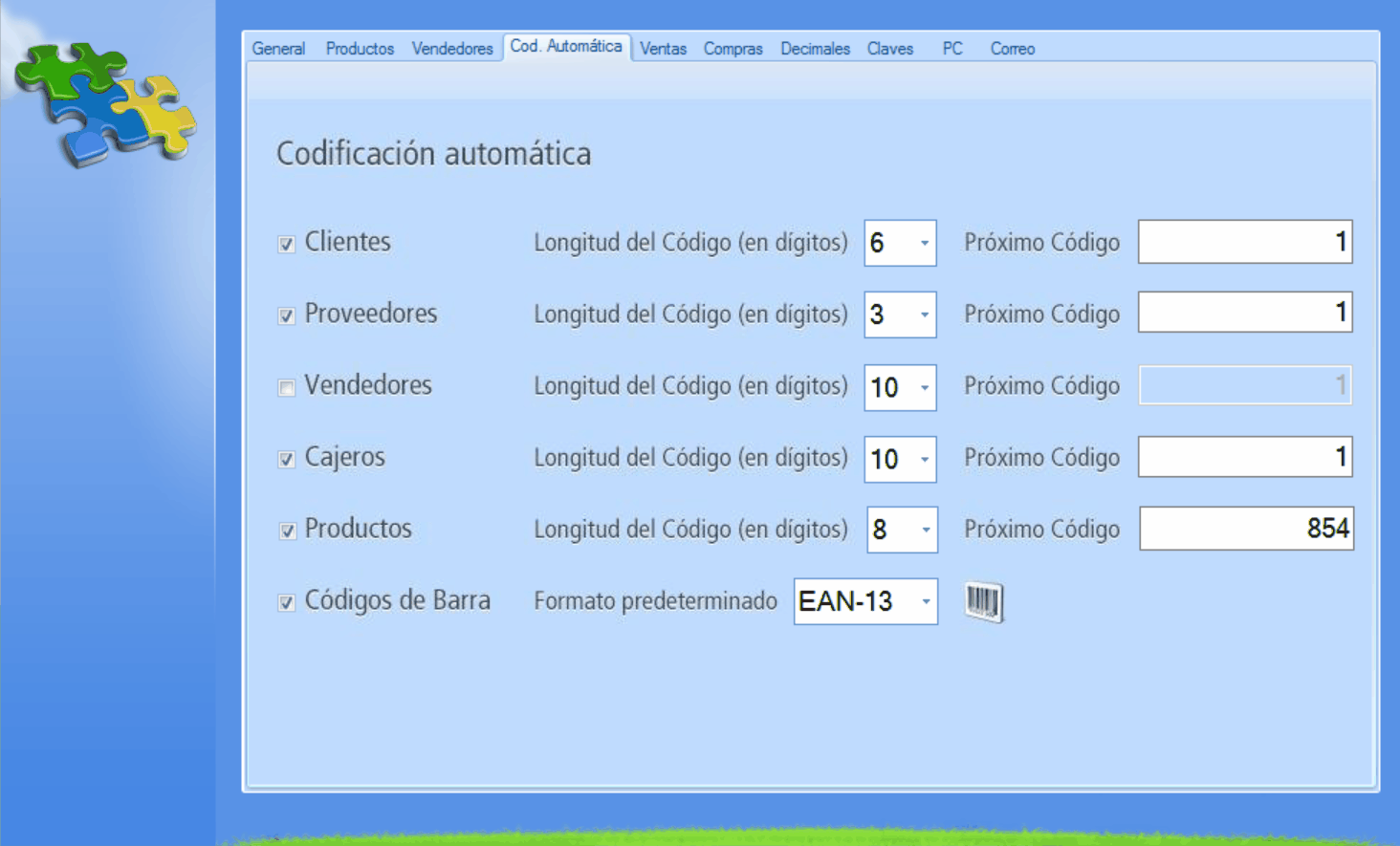

Vamos a ilustrar con un ejemplo: Supongamos que deseas que el sistema únicamente genere automáticamente los códigos de tus “Clientes”, “Proveedores” y “Productos”.
Y quieres manejar la siguiente cantidad de caracteres en los códigos automáticos:
  • 6 dígitos para Clientes: Vamos a tener un máximo de 999999 clientes,
  • 3 dígitos para Proveedores: máximo 999 proveedores
  • 8 dígitos para Productos: podrás administrar 99999999 productos. Pero supongamos también que, en el caso de los productos estamos migrando desde otro sistema en el que ya tenemos una codificación iniciada y vamos por el código 853 y para evitar confusiones queremos continuar a partir de ese número. Veamos cómo se hace.

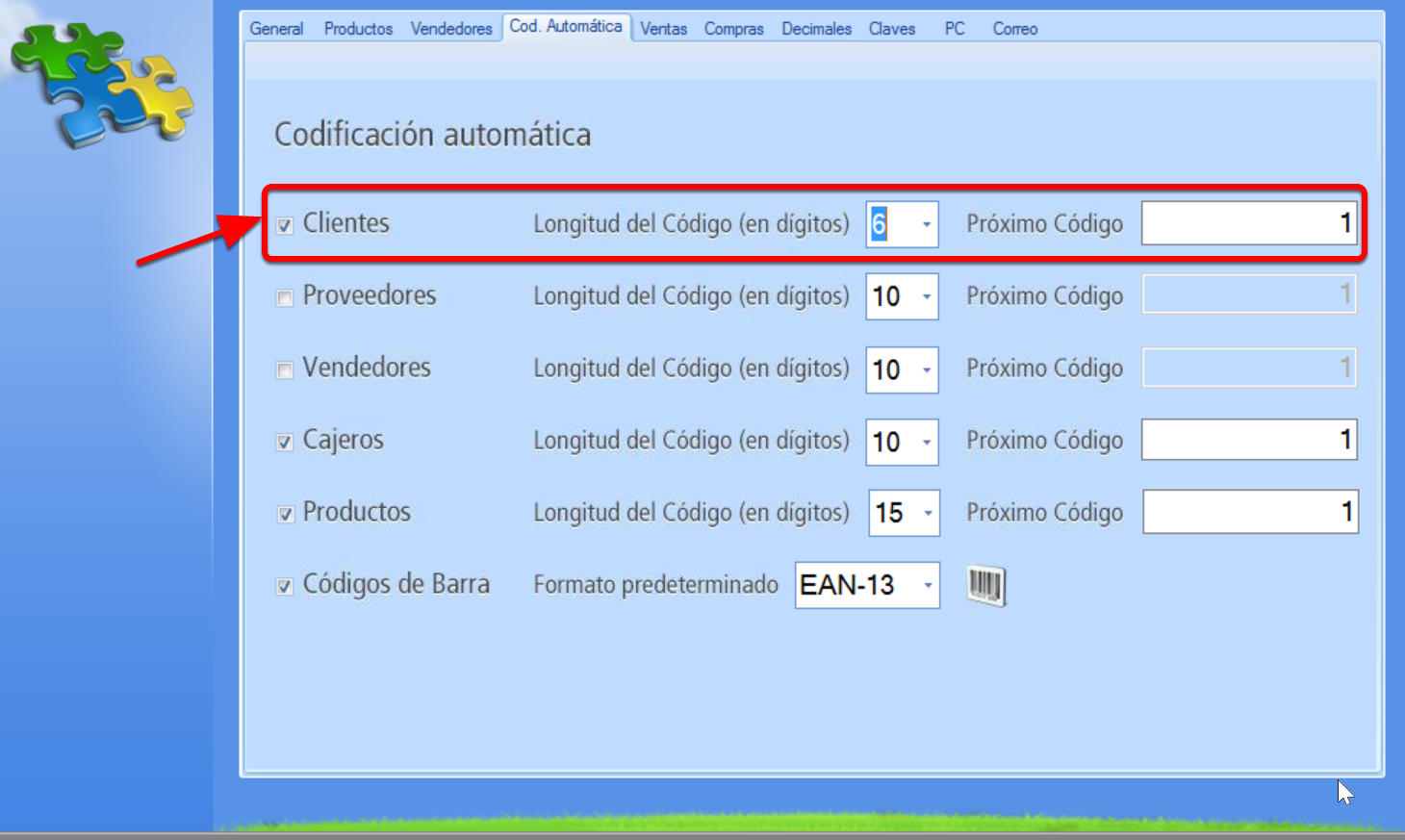

Para definir la codificación que establecimos para Clientes debes:
  1. Dar clic en la casilla de verificación de Clientes;
  2. En el campo Longitud de Código (en dígitos), elegir el número 6 de la lista desplegable (longitud: 6 caracteres)
  3. Tipear el número 1 en el campo Próximo Código, indicando, de esta forma, que el próximo código de Cliente que será asignado es el 000001.
En la siguiente imagen podrás ver cómo quedó establecida la codificación automática de clientes:
Establece la codificación automática de cliente
‍Establece la codificación automática de cliente

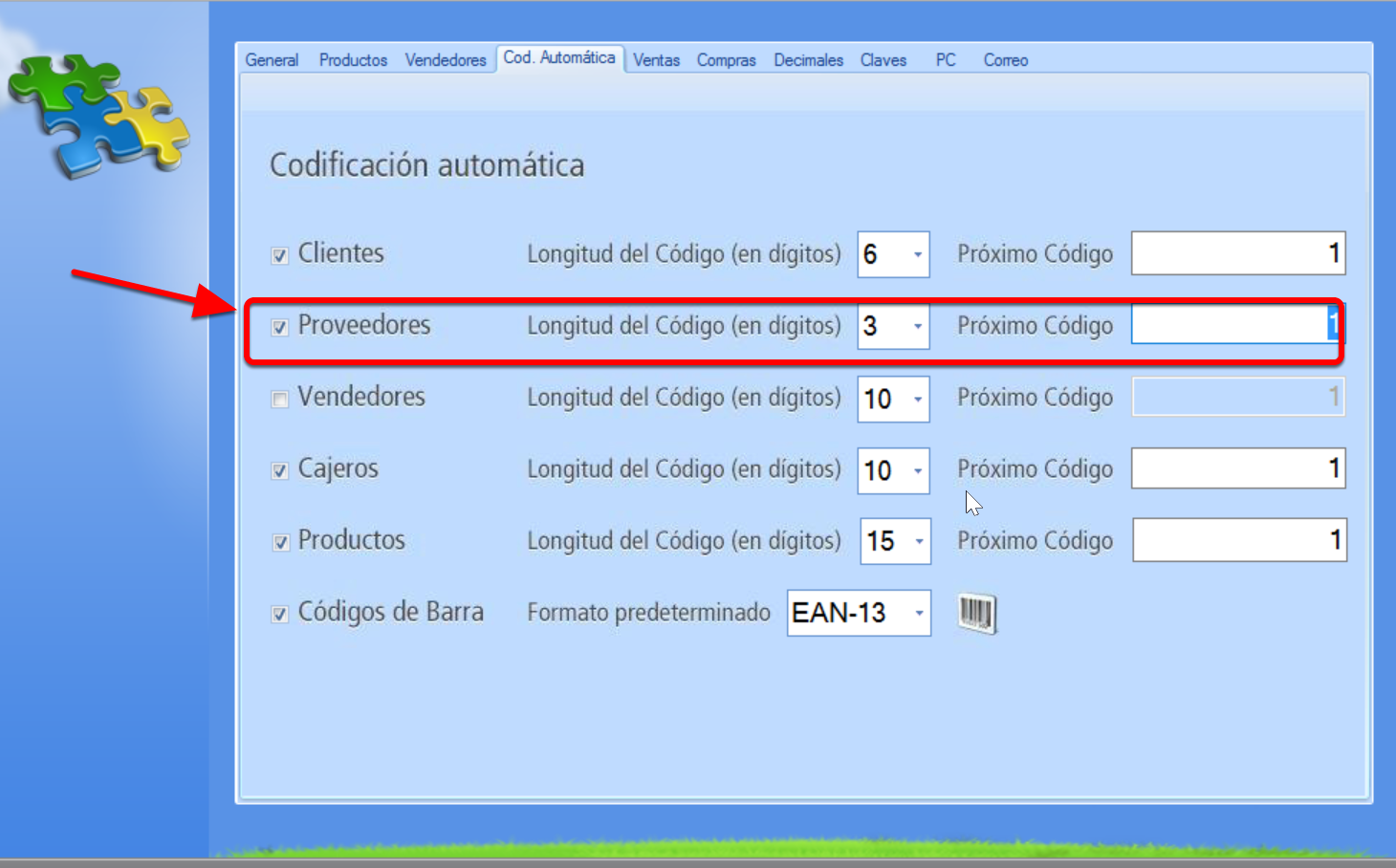

Para configurar el código automático de tus proveedores vas a hacer algo similar:
  1. Activarás la casilla de verificación Proveedores”; luego
  2. Seleccionarás una Longitud del Código (en cantidad de dígitos), en este caso esperamos tener hasta 999 proveedores, así que seleccionaremos como longitud máxima 3; finalmente,
  3. Tipearás el número “1” en el campo Próximo Código, indicando, de esta manera, que el próximo  proveedor que des de alta llevará el código automático: 001.
En la siguiente imagen podrás ver cómo quedó establecida la codificación automática de proveedores:
Establece la codificación automática de proveedores
‍Establece la codificación automática de proveedores

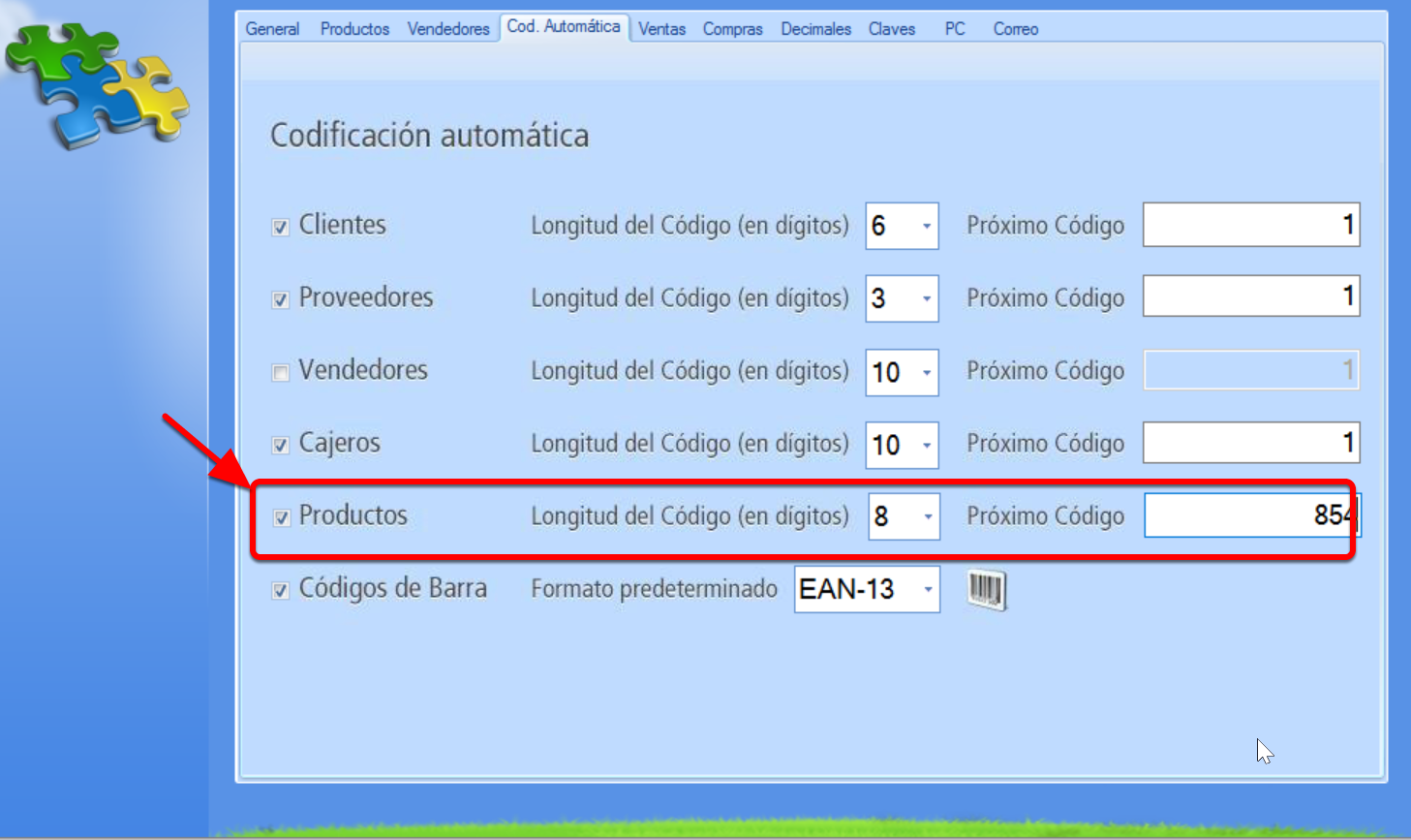

Nos falta configurar el código de los “Productos”. Mencionamos que se desea que el sistema genere codificaciones de hasta 99999999 productos empezando desde el número 854.
Los pasos son:
  1. Darás clic en la casilla de verificación Productos,
  2. Seleccionarás Longitud del Código (en dígitos) de 8
  3. En el campo Próximo Código tipearás el número 854. El próximo nuevo producto llevará el código 00000854.
En la siguiente imagen podrás ver cómo quedó establecida la codificación automática de Productos:
Establece la codificación automática de productos
‍Establece la codificación automática de productos
Con esta configuración lograrás que que el primero de los “Productos” que des de alta en el sistema, tenga el código 00000854.
Los siguientes productos tendrán una codificación correlativa, la numeración del código de cada nuevo producto se incrementará en uno.

Campo Formato de códigos de barras
Desde la pestaña “Codificación Automática” también vas a fijar el Formato predeterminado de los “Códigos de Barras” que ingresarás en tu sistema.
Para poder definir ese parámetro darás clic en “Códigos de Barra” y seleccionarás el formato que requieras en la lista desplegable “Formato predeterminado”.
Formato de Códigos de barras
‍Formato de Códigos de barras

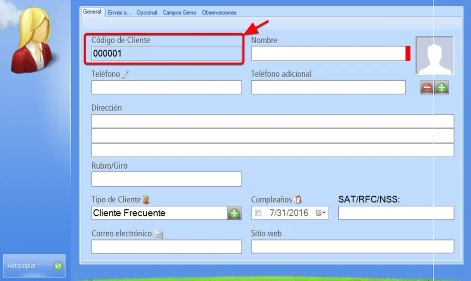

Alta de un Nuevo registro con codificación automática

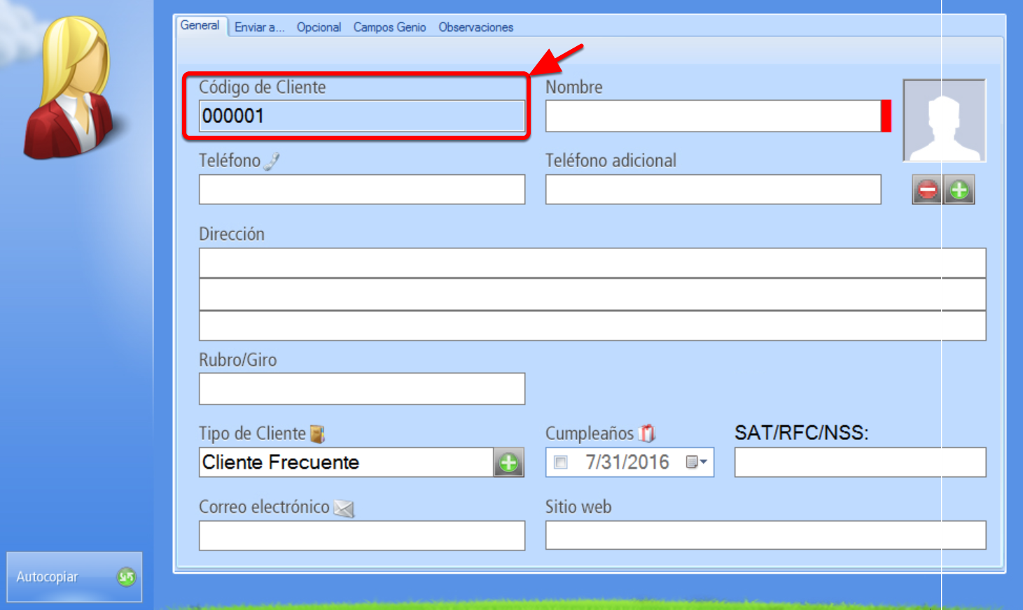

Cuando des de alta algún registro (Clientes, proveedores, vendedores, cajeros o productos), al que previamente hayas predeterminado para codificarse automáticamente, en la pestaña “General” del Registro Nuevo, encontrarás bloqueado  al campo “Código” bloqueado, y notarás que el sistema ya habrá puesto el código por ti.
Puedes verlo, a modo de ejemplo, en la siguiente imagen de la ventana Nuevo Cliente:
Registro de Nuevo Cliente con codificación automática - Campo código bloqueado por asignación automática de código
‍Registro de Nuevo Cliente con codificación automática - Campo código bloqueado por asignación automática de código
