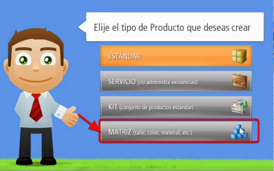

Se abrirá la ventana de Selección de Tipo de Producto donde deberás presionar el botón Matriz:

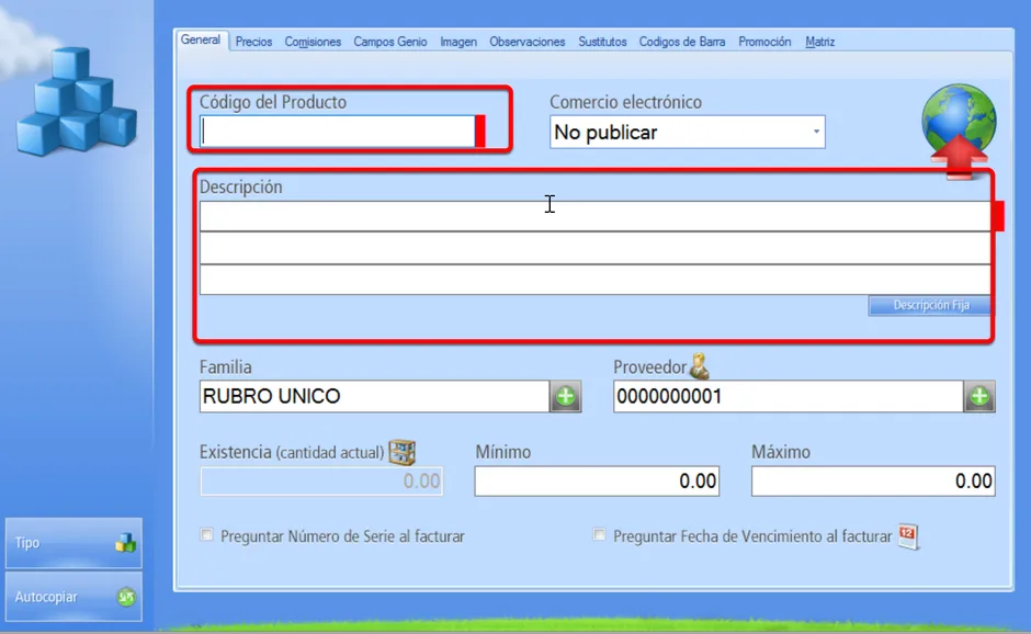

Una vez que se haya abierto el registro de nuevo producto debemos:
  1. Asignarle un código,
  2. Una descripción, y
  3. Luego recorrer las pestañas completando los campos que necesitemos: Precio, Proveedor, etc.

Campo Código del Producto Tipo Matriz
La primera información que ingresarás es el Código del Producto.
Es un único código independientemente de que el producto presente variantes en sus características.
Es un campo obligatorio.
Lo reconoces porque tiene una marca color rojo en su extremo derecho. Se lo denomina obligatorio porque no puede quedar vacío ya que debe contener alguna información para que se pueda guardar el registro en la base de datos:
Campos Código y Descripción del Producto
‍Campos Código y Descripción del Producto
Para dar de alta el código de producto tienes dos opciones de codificación: automática o manual.
Para que el código se genere de forma automática necesitas predeterminarlo desde Configuración de la aplicación previamente al alta de productos.
Recuerda: Los códigos manuales admiten números, letras, guiones, puntos, espacios o símbolos.
Campo Descripción del Producto
La descripción del producto es la forma en la que quieras denominar a tu producto, para poder identificarlo.
Esta descripción la puedes desarrollar en tres campos con una cantidad limitada de caracteres cada uno (30 caracteres para que sea compatible con reportes y comprobantes impresos).
Cada campo representa una de las 3 líneas que será impresa, para ese producto, en cada comprobante de facturación.
Importante: En el caso de los reportes, listados e informes, solamente será impresa la primera línea de la descripción. Es recomendable que sea posible identificar al producto solamente con la lectura de la primera línea y el resto sean detalles.
El primero de los tres campos de la descripción, es un campo obligatorio.

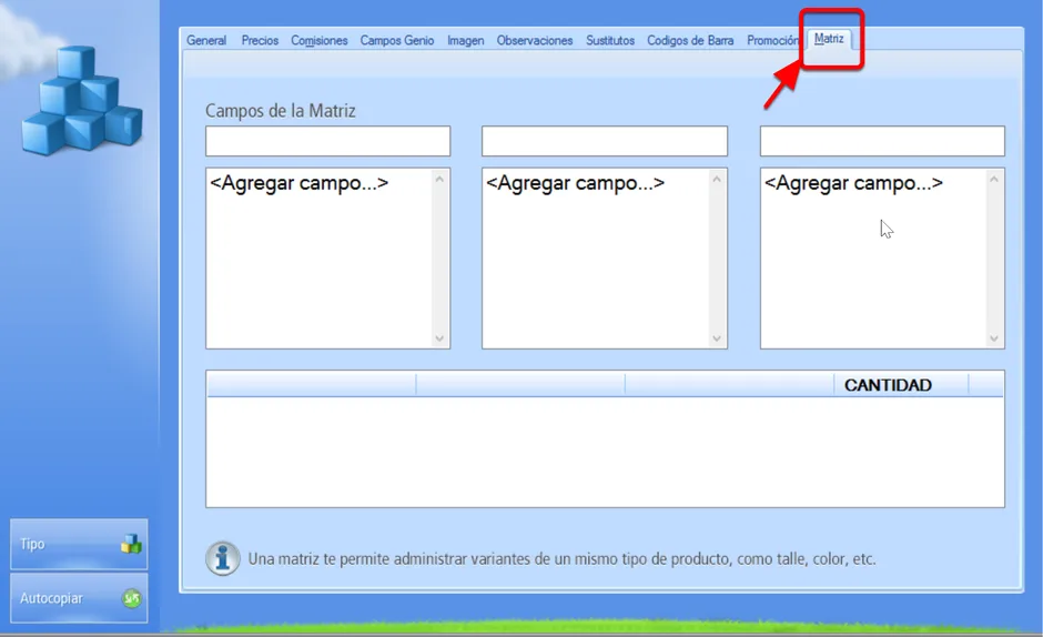

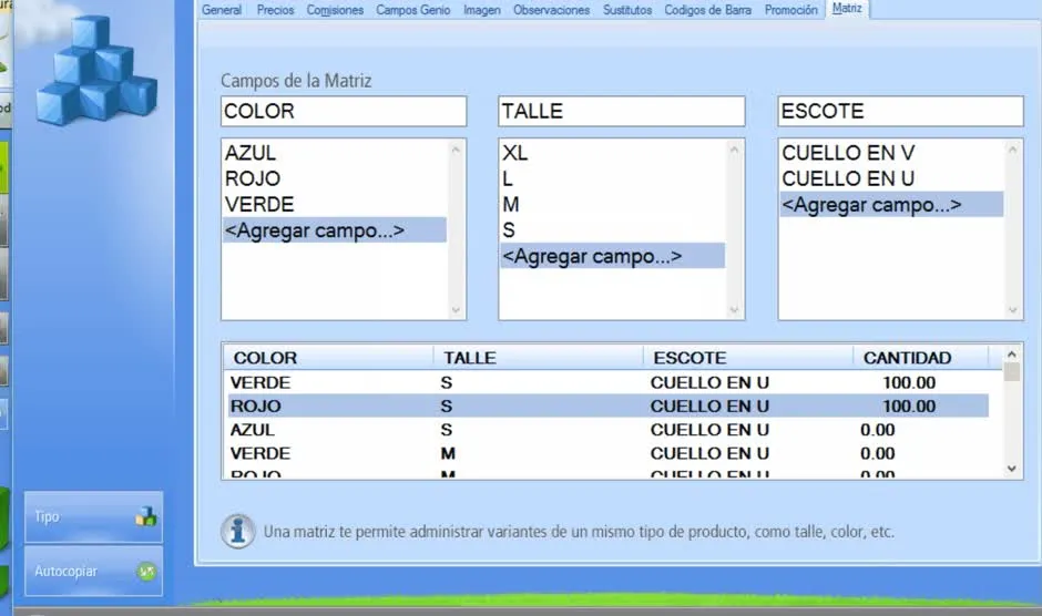

Pestaña Matriz
En tres simples pasos deberás completar los campos de la siguiente manera:
  1. Primero debes darle un nombre al campo correspondiente a cada una de las características que varían. Por ejemplo: Color, Talla, Escote.
  2. Luego debes nombrar cada una de las variantes según la característica, es decir, para Color, vamos a crear las variantes: Rojo, Verde, Azul. Para Talla vamos a crear las variantes: S; M; L; XL, para Escote vamos a crear las siguientes variantes: Cuello en V, Cuello en U
  3. Por último debes asignar las cantidades de cada combinación.

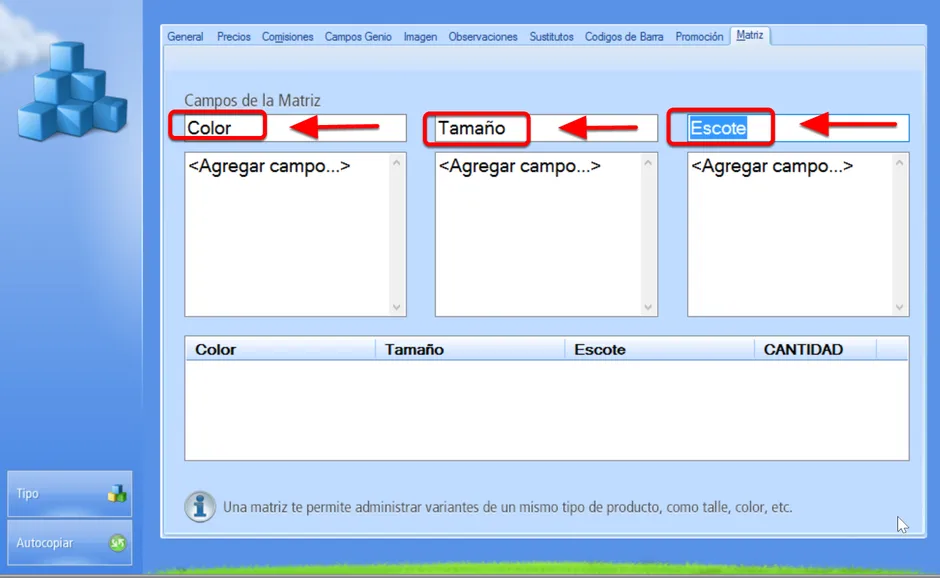

Paso 1: Nombrar los campos de la matriz
Solamente debes completar los campos denominados: Campos de la Matriz:
Nombrar campo correspondiente a cada una de las características que varían. Por ejemplo: Color, Talla, Escote
Nombrar campo correspondiente a cada una de las características que varían. Por ejemplo: Color, Talla, Escote‍

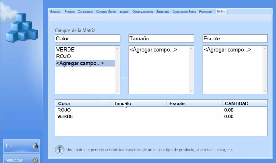

Paso 2: Nombrar las variantes de cada característica y asignarle valores a cada campo
Para ello debes dar un doble clic sobre el campo que dice <Agregar campo...>
Se abrirá una ventana para ingresar la variedad de ese campo. Para ingresar dicho valor debes presionar el botón Aceptar. En el producto de ejemplo usamos: colores: Rojo, Verde y Azul:
Agregar las variantes de cada campo de la matriz
Agregar las variantes de cada campo de la matriz‍
Continúa asignando valores a los demás campos, ahora tamaño, y luego presiona el botón Aceptar:
Cada campo admite tantos valores como sea necesario
Cada campo admite tantos valores como sea necesario‍
Una vez que hayas finalizado, los campos lucirán como en la siguiente ilustración. Ya podrás empezar a cargar las cantidades de cada combinación:
Campos de la matriz con sus variedades
Campos de la matriz con sus variedades‍
Paso 3: Asignar las Cantidades
En el sector inferior de la ventana se muestran todas las combinaciones de producto, a cada una debes asignarle la cantidad que posees en stock, simplemente dale doble clic a la fila del producto y se abrirá la ventana para escribir la cantidad.
Luego deberás presionar el botón Aceptar y las cantidades aparecerán en la columna de la derecha:
Agrega las cantidades de cada combinación
‍Agrega las cantidades de cada combinación
Así ya habrás asignado la cantidad de cada variante de este producto que posees en el stock.

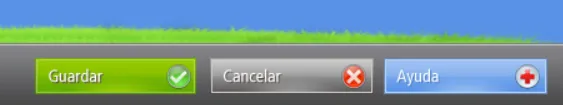

Al final de la carga de los datos del Producto debes guardar los datos para que se graben en la base de datos presionando el botón Guardar.
Funcionalidad para grabar la info en la base de datos de la app
Botón Guardar
El botón Guardar se habilita cuando se han completado la totalidad de campos obligatorios en un registro nuevo.
En el caso del registro de un nuevo producto, los campos obligatorios son dos:
  1. Código, y
  2. Descripción del producto.
Al presionar este botón, el Producto queda grabado en la base de datos del software.
Incluyendo todos los datos que se fueron completando en cada campo de todas las pestañas del registro del producto.
No es necesario presionar el botón cada vez que se ingresa un dato. Lo más práctico es completar los datos de todas las pestañas en los campos que sean necesarios y luego, al finalizar, presionar en botón Guardar:
Botón Guardar en el Registro de un Nuevo Producto graba todos los datos en la base de datos
‍Botón Guardar en el Registro de un Nuevo Producto graba todos los datos en la base de datos

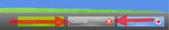

Botón Cancelar
Si, por algún motivo, deseas descartar el registro que estas dando de alta e interrumpir el proceso de carga de este producto debes presionar el botón Cancelar.
De esta manera, se cierra el registro de nuevo producto y ningún dato de este producto será guardado en base de datos.
Botón Cancelar en el Registro de un Producto descarta el registro sin guardar ningún dato que se haya escrito
‍Botón Cancelar en el Registro de un Producto descarta el registro sin guardar ningún dato que se haya escrito

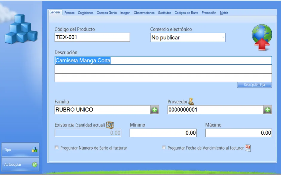

Ejemplo de creacion de un producto
Ejemplo práctico para crear un producto tipo Matriz
Antes de terminar demos un ejemplo de Lote de Producto.
  1. Número de LOTE;  (Aquí se escribe el número de Lote)
  2. Mes VTO;  (Aquí se escribe el mes. ENERO, FEBRERO, MAR, ABR, MAY, JUN, ETC.) El mes de vencimiento del lote
  3. Año VTO. (Aquí se escribe el año de vencimiento) Para saber cuál lote vender primero, el que se venza antes)
