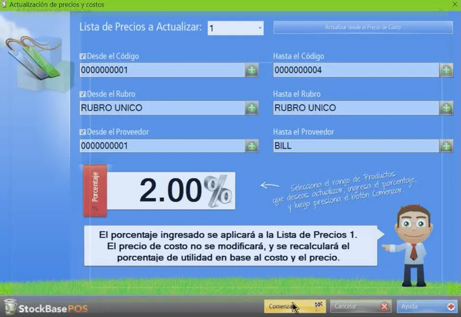

¿Cómo se hace la Actualización de Precios y Costos?
Para comenzar el proceso debes ir al menú Productos, seleccionar la opción Actualización de Precios y Costos:
Se abrirá la ventana para determinar los parámetros de la actualización para que indiques los productos cuyos precios deseas modificar.
El proceso se realiza en tres simples pasos:
  1. Seleccionar la lista que será modificada,
  2. Seleccionar el grupo de Productos que serán afectados por el cambio de precios, y
  3. Escribir el porcentaje de modificación que será aplicado sobre esos precios.
Ventana de Actualización de Precios y Costos
‍Ventana de Actualización de Precios y Costos

Paso 3: Escribir el porcentaje, que será aplicado a los precios del grupo de productos, en el campo Porcentaje señalado de color rojo
Campo porcentaje de actualización de Precios
Presionar el botón Comenzar:
Botón Comenzar inicia el proceso de Actualización
Botón Comenzar inicia el proceso de Actualización‍
