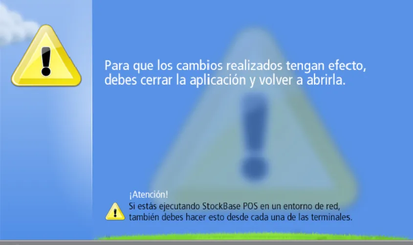

Reinicio de la aplicación luego de los cambios
Justo antes de comenzar es importante destacar que cuando se hacen cambios fundamentales en la configuración, estableciendo una preferencia de comportamiento del programa, es necesario que la aplicación se reinicie.
Como los cambios de configuración implican parámetros que deben ser tenidos en cuenta para el funcionamiento de la aplicación, debe cerrarse el programa para que se organicen los archivos internos, luego al abrir nuevamente el programa, las preferencias estarán establecidas.
Cuando la aplicación requiera ser reiniciada verás esta ventana:
Ventana que solicita cerrar la aplicación para guardar los cambios en configuración

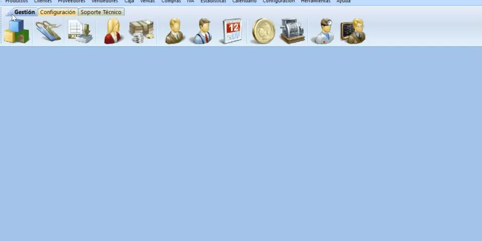

Iniciando la Configuración
Abrirás la ventana de configuración desde el menú Configuración> “Configuración de la aplicación”
Menú Configuración de la Aplicación
‍Menú Configuración de la Aplicación

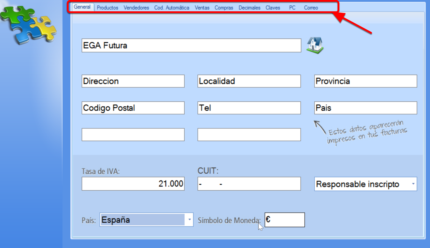

Se abrirá la ventana “Configuración de la aplicación” que ves en la siguiente imagen.
Configuración de la Aplicación - Pestaña General
‍Configuración de la Aplicación - Pestaña General
Habrás notado que la ventana consta de varias pestañas. La primera es la pestaña General.
Pestañas de la Ventana Configuración de la Aplicación
‍Pestañas de la Ventana Configuración de la Aplicación

Pestaña General
En la pestaña “General” están los campos donde ingresarás la información sobre tu empresa. Esta información, predeterminadamente, aparecerá en los comprobantes de venta y facturas que generes para tus clientes.
Luego, en la configuración y edición de comprobantes impresos puedes omitir que esta info se imprima, si es que usas formularios Pre-impresos
Completar correctamente estos campos te permitirá personalizar el sistema con la información de tu negocio
‍Completar correctamente estos campos te permitirá personalizar el sistema con la información de tu negocio

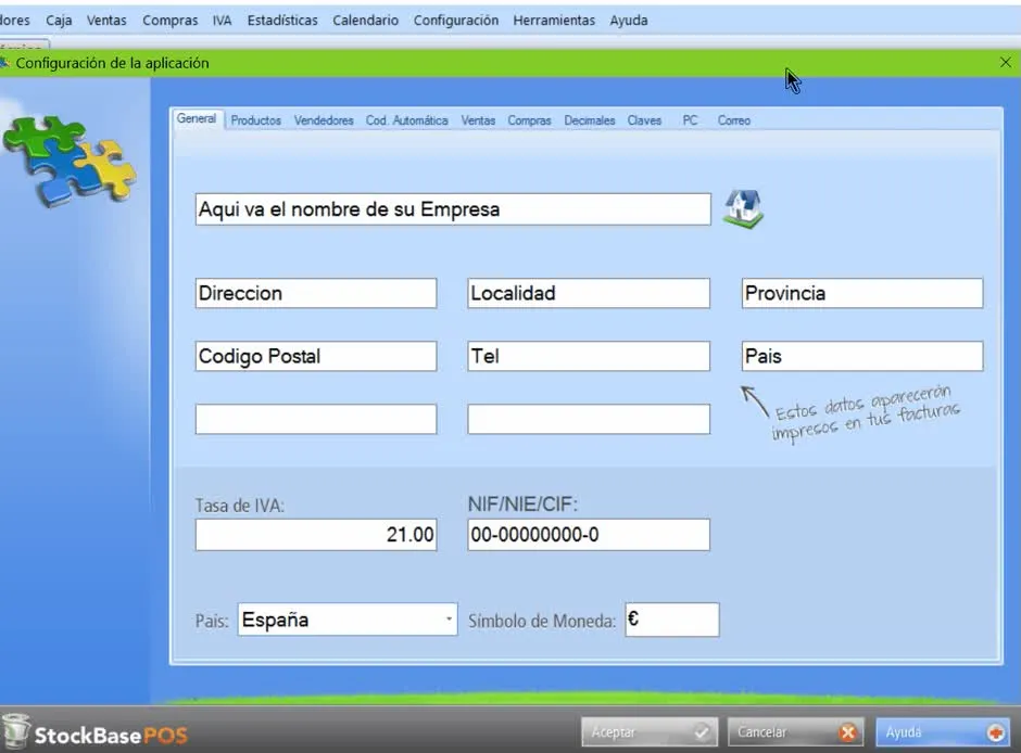

Campo Nombre de la Empresa
Para comenzar vas a tipear el nombre de tu empresa:
‍Campo Nombre de tu Empresa
El nombre que escribas en ese campo aparecerá siempre en la barra de título de tu sistema. Mira la imagen que sigue:

Campos Domicilio
Los siguientes campos que encontrarás en la pestaña “General” de la página de “Configuración de la aplicación” hacen referencia a la ubicación, dirección y teléfonos de tu empresa.
Domicilio de la Empresa se propagará a los Comprobantes de Venta
Domicilio de la Empresa se propagará a los Comprobantes de Venta‍

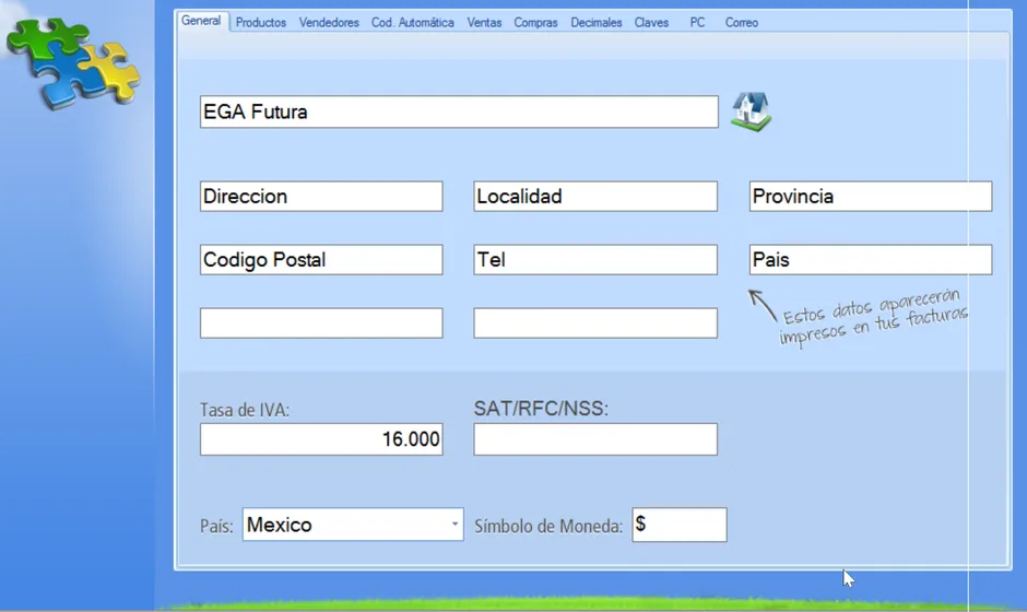

En el área inferior de la ventana encontrarás información referente a los impuestos o gravamen que el gobierno de tu país imponga sobre la compra/venta de tus productos; además de la identificación fiscal que se imprimirá en tus facturas y comprobantes.
En la siguiente imagen verás que el país elegido en este caso es México, por eso mismo te solicita la “Tasa de IVA” y el “SAT/RFC/NSS”.
Datos Fiscales de la Empresa
‍Datos Fiscales de la Empresa
En el ejemplo para México, en el campo “Tasa de IVA” tipearás (expresado de forma numérica) el porcentaje correspondiente al impuesto a las ventas que generalmente se usa en México.
En el campo “SAT/RFC/NSS” (Secretaría de Administración Tributaria / Registro Federal de Causante / Número de Seguro Social) vas a tipear el número de registro que te ha asignado la oficina fiscal correspondiente.
En el campo “Símbolo de Moneda” aparecerá el símbolo que corresponde a la moneda de tu país.

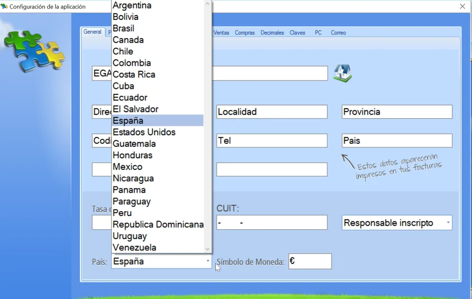

En la imagen de arriba se ha seleccionado como país “México”, pero si tu empresa está en otro país deberás seleccionarlo de la lista desplegable País:
Selecciona el País de tu Empresa
‍Selecciona el País de tu Empresa

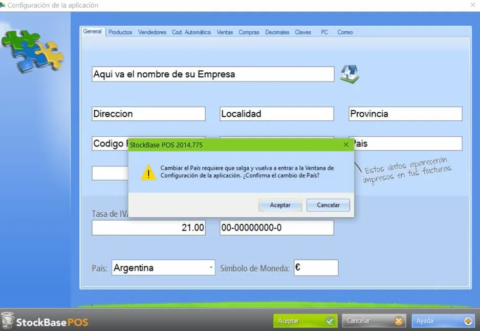

Cuando elijas el país, de la lista desplegable, aparecerá una ventana con un mensaje, informándote que para guardar este cambio el programa deberá cerrarse, como ves a continuación:
Cuando presiones el Botón "OK" que aparece en el mensaje, se va a cerrar el software. Cuando vuelvas a abrir tu software de gestión StockBase POS los cambios estarán aplicados.
Una vez que ingresaste al programa, puedes seguir trabajando en “Configuración de la aplicación”, nuevamente dando clic en Configuración> “Configuración de la aplicación”. Ahora verás que tus preferencias se registraron tal como lo indicaste.

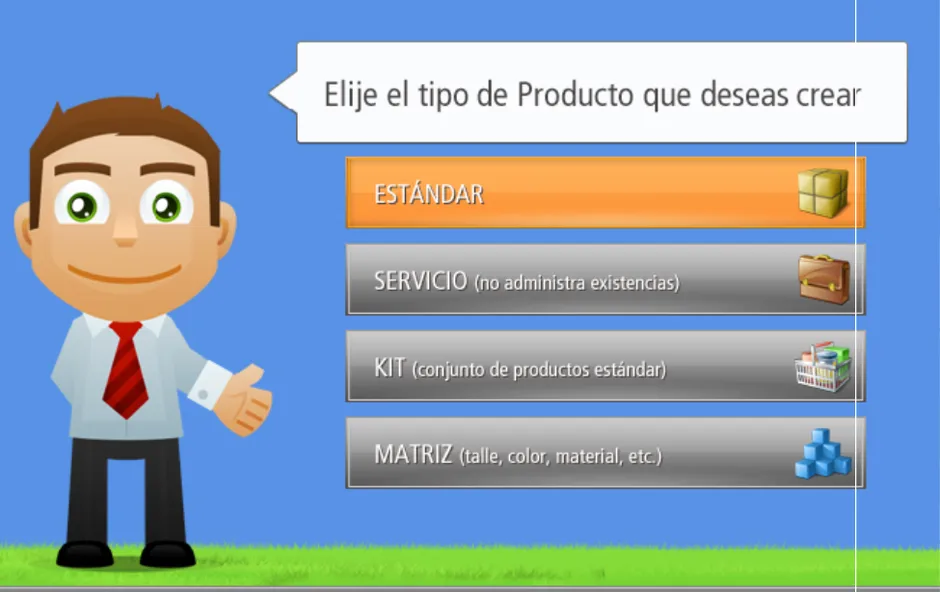

En el caso de dar de alta un nuevo producto, darás clic al botón Nuevo y se abrirá la ventana Selección de Tipo de Producto:
‍Registro de Nuevo producto pestaña General
Selección de Tipo de Producto para el Alta de un Nuevo Producto
Ventana de Selección de Tipo de Producto
Ventana de Selección de Tipo de Producto‍
Para el ejemplo, vamos a dar de alta un producto tipo estándar, haz clic en el botón: “Estándar” y se abrirá el Registro de un Nuevo Producto.
