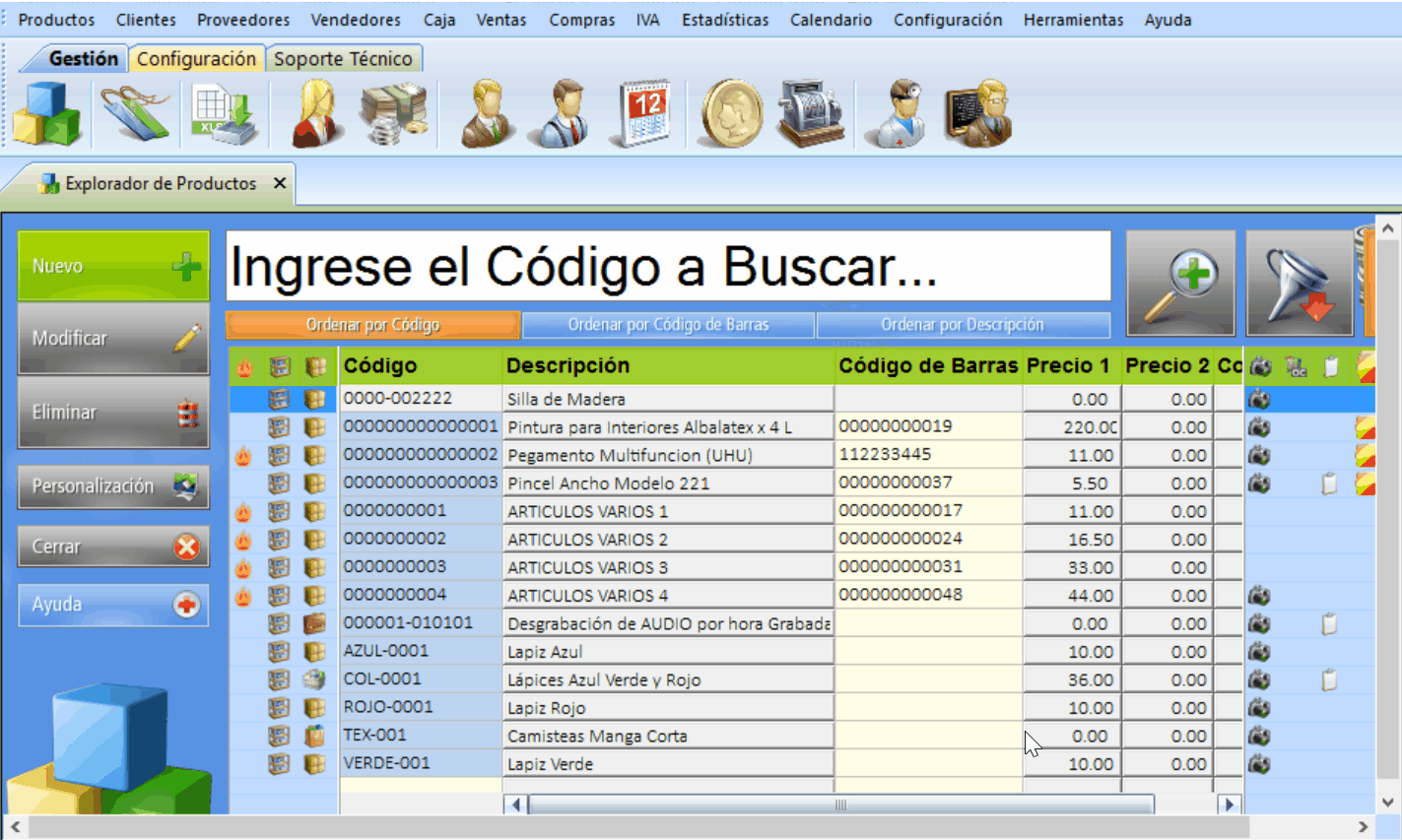

¿Cómo se establecen los descuentos automáticos según cantidad facturada?
Desde el menú de Productos, debes ingresar al Explorador de Descuentos Automáticos:
Desde el menú de productos ingresar al explorador de descuentos automáticos
‍Desde el menú de productos ingresar al explorador de descuentos automáticos
Nuevo descuento automatico
Desde allí presiona el botón Nuevo y se abrirá la ventana del Nuevo Descuento, donde deberás completar los campos solicitados:
  • Código del descuento,
  • Nombre del descuento,
  • Cantidad facturada a partir de la cual se aplicará el descuento. Cada vez que la cantidad facturada alcance este número se activará el descuento, y
  • Porcentaje que se aplicará como descuento: aquí será necesario ingresar un número negativo, anteponiendo el signo menos.
Finalmente presiona el botón Guardar y el esquema de descuentos automáticos habrá quedado listo para ser usado:
Haciendo clic en Nuevo se abre la configuración del descuento.
