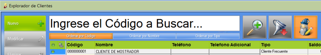

Explorador de Clientes
En este breve tutorial, verás cómo es el funcionamiento de este explorador:
Para abrir el Explorador de Clientes tienes tres opciones de las cuales elegirás la forma de ingresar que te resulte más cómoda.
Presionando la tecla <F4> en el teclado o desde el menú Clientes > Explorador de Clientes:
Tecla <F4>
‍Tecla <F4>
También podrás acceder presionando el icono de Clientes en la barra de iconos:
‍ Apertura del Explorador de Clientes desde la Barra de iconos
‍ Apertura del Explorador de Clientes desde la Barra de iconos‍
Se abrirá el Explorador de Clientes, que es un panel desde el cual podrás administrar la información de tus clientes registrados en la base de datos de tu sistema:
‍Explorador de Clientes
‍‍Explorador de Clientes

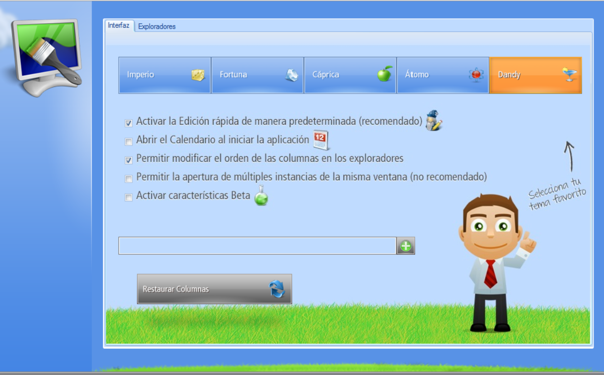

El programa es customizable

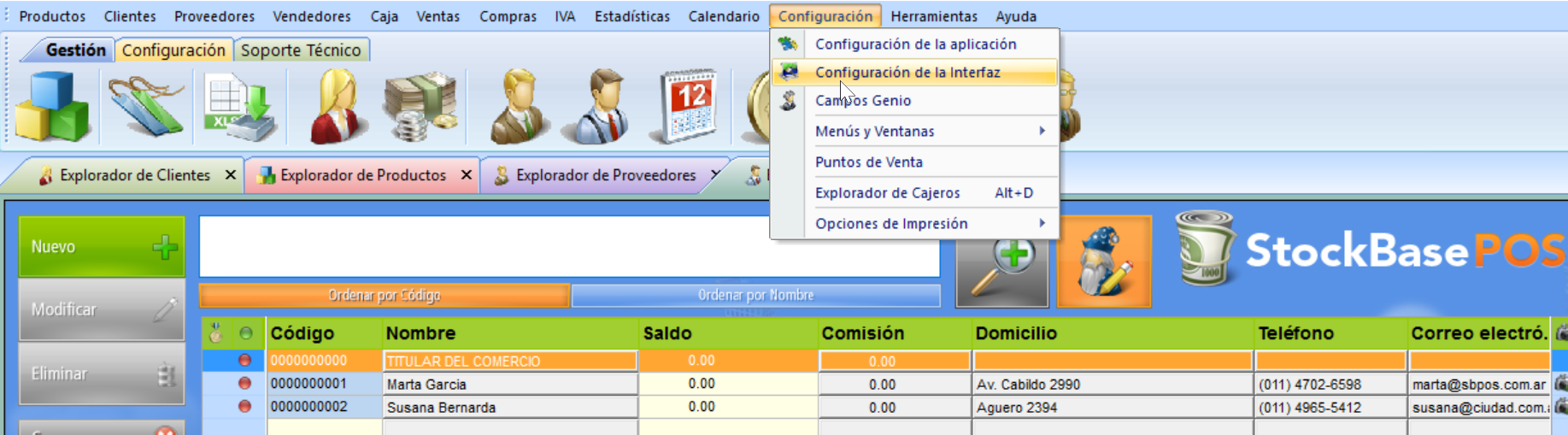

¿Cómo seleccionar una visualización diferente para los bordes superiores de los exploradores de registros?
En el programa de facturación recién instalado viene predeterminado con el borde superior de cada ventana en forma de cinta.
Para cambiar a otro formato de visualización debes ir al menú Configuración > Configuración de la Interfaz:
Menú de la Interfaz para cambiar la visualización de los bordes superiores de los Exploradores de Registros
‍Menú de la Interfaz para cambiar la visualización de los bordes superiores de los Exploradores de Registros
Se abrirá la ventana de Configuración de la Interfaz en donde aparecerá seleccionado un botón que es el que le da el aspecto actual a los exploradores.
Puedes modificar esa visualización presionando otro de los botones.
Cada uno de los botones representa un tema diferente para que puedas personalizar a tu gusto la visualización:
Interfaz UI ERP
‍Cada botón representa un tema o aspecto diferente para que puedas lucir en tus Exploradores de Registros

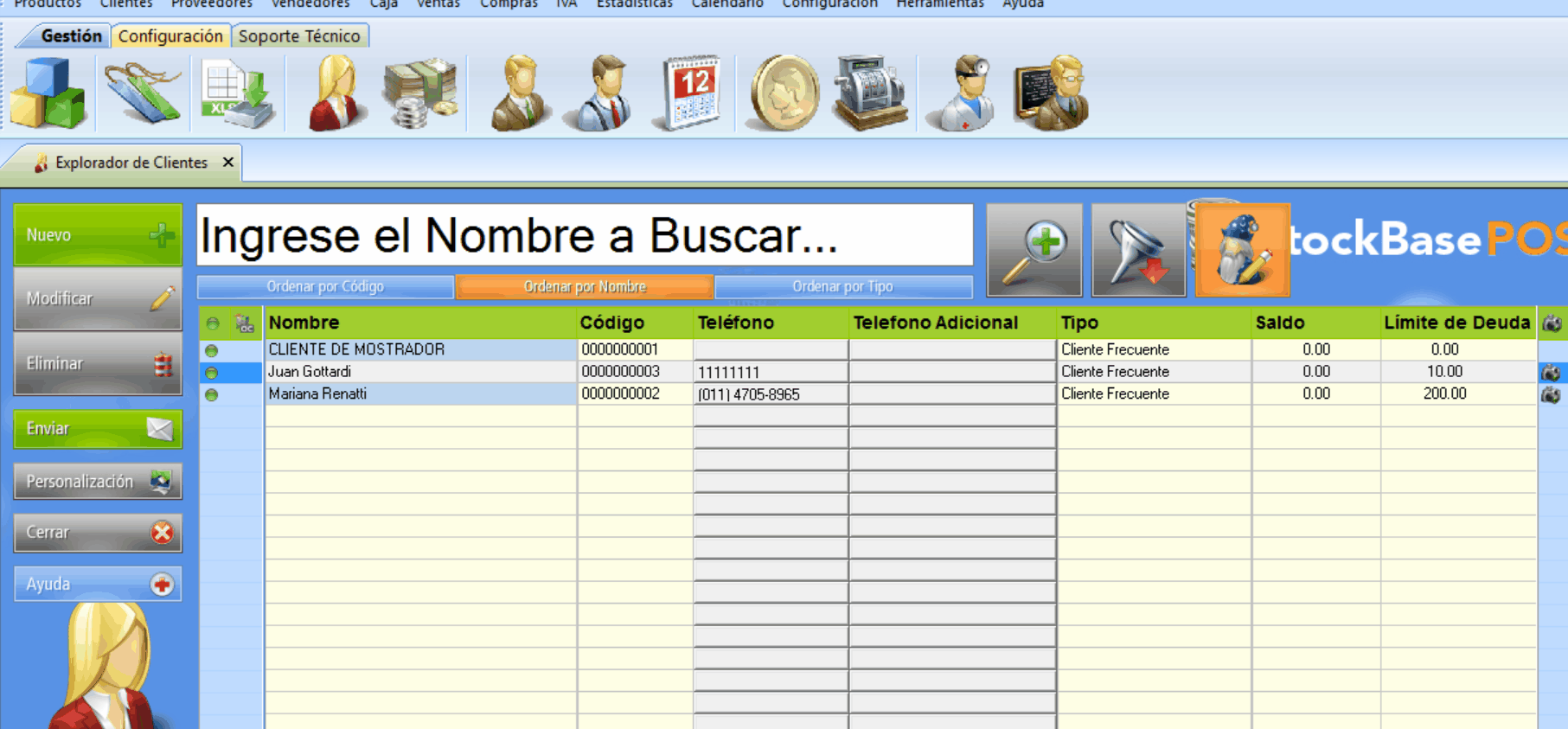

Contenido del explorador de clientes
El Explorador de Clientes luce como un panel de datos con filas y columnas.
Cada fila contiene los datos de un cliente.
En la misma línea verás la información de ese cliente ordenada en cada columna, donde cada columna representa un dato del registro:
Cómo se organiza la información en el Explorador de Clientes
‍Cómo se organiza la información en el Explorador de Clientes
Gracias a este tipo de vista verás la información de muchos clientes al mismo tiempo.

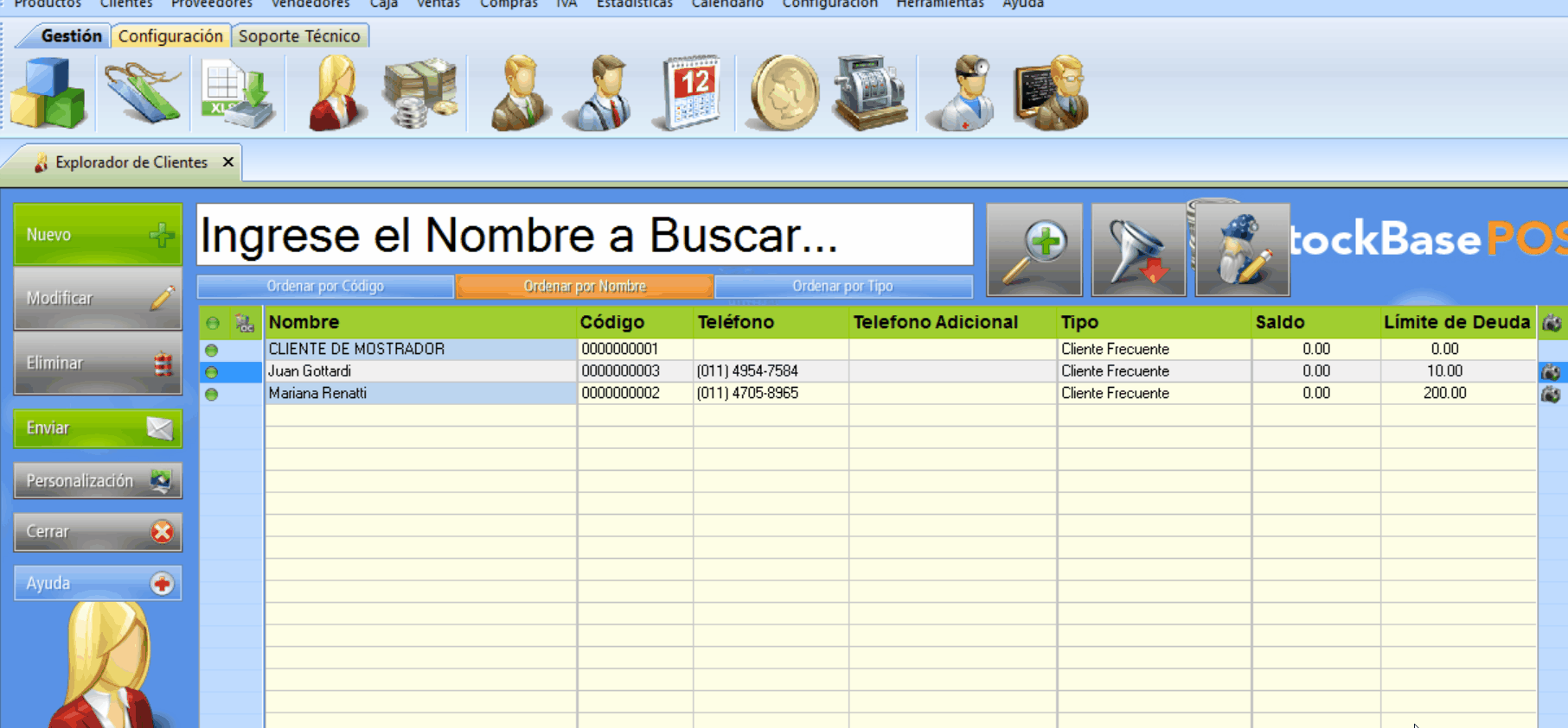

Orden de los Registros
Los registros en el explorador se ordenan según uno de los tres criterios posibles:
  • Código de Cliente,
  • Nombre de Cliente, o
  • Tipo de Cliente.
Para ordenar los registros, según los datos de una de esas tres columnas, debes presionar uno de los tres botones señalados en la siguiente imagen:
Tres botones permiten ordenar los Clientes en el explorador según Código, Nombre o Tipo
‍Tres botones permiten ordenar los Clientes en el explorador según Código, Nombre o Tipo
Recuerda: Los registros vienen ordenados en forma predeterminada según Código de Cliente.

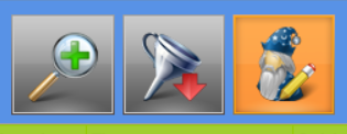

Botón Modificación Rápida
En el Explorador de Clientes encontrarás varias herramientas que te serán de mucha utilidad.
Modificación Rápida CRM
‍Modificación Rápida
Una de esas herramientas que tu sistema de EGA Futura te ofrece para facilitar la edición de los registros es Modificación Rápida.
Nota: En el programa recién instalado, de forma predeterminada, la función Modificación Rápida viene activada.
Para activar y desactivar esta función debes presionar el botón de Modificación Rápida que tiene la imagen de un mago, en el sector superior del explorador.
Opción activada
La Modificación Rápida permite que, dando un doble clic sobre un campo, puedas editarlo modificando la información contenida en el mismo.
Para que la información ingresada quede guardada, simplemente debes hacer clic en otro sector del explorador:
‍Con la Modificación Rápida Activada puedes editar un dato dando doble clic sobre el campo
‍‍Con la Modificación Rápida Activada puedes editar un dato dando doble clic sobre el campo
Por ejemplo, si necesitas cambiar el número de teléfono de un cliente, debes hacer doble clic en el campo Teléfono de la fila que te muestra la información de ese cliente.
De esta manera, podrás editar e ingresar la información que necesites en el mismo.
Super Importante: El programa recién instalado trae un cliente predeterminado, el Cliente de Mostrador, cuyos datos no se pueden modificar.
Opción desactivada
Con el botón de Modificación Rápida desactivado, al darle doble clic a cualquier sector en la fila del cliente, se abrirá el registro del Cliente.
De esta manera, puedas efectuar las modificaciones de los datos de dicho cliente recorriendo las pestañas del registro, desde el campo correspondiente al dato.

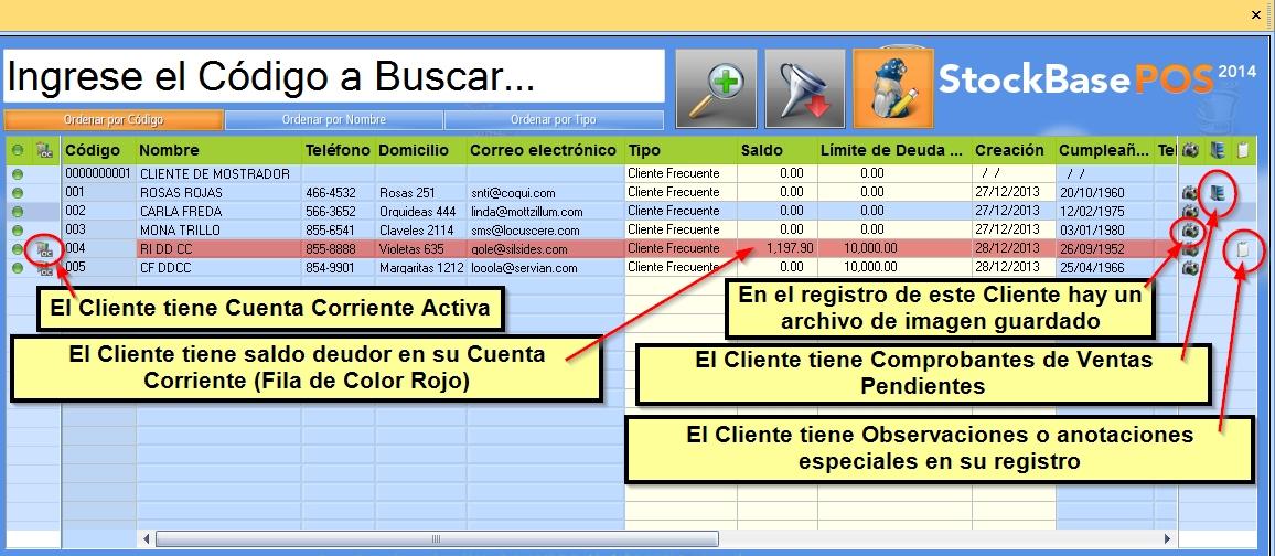

Iconos del Explorador de Clientes
En el Explorador de Clientes podemos encontrar iconos en la fila de cada registro, los cuales nos indican que el cliente tiene particularidades activas.
Por ejemplo:
  • La cuenta corriente del cliente está activa.
  • La cuenta corriente tiene saldo deudor (en este caso todo el renglón del cliente se resalta en color rojo).
  • El cliente tiene una imagen almacenada en su registro (con un clic sobre el icono tendrás una vista previa de la imagen del cliente).
  • El cliente tiene comprobantes de ventas pendientes de emisión.
  • El cliente tiene observaciones activas en su registro.
Iconos en el explorador indican situaciones particulares del Cliente o pendientes
Si presionas el icono de Observaciones en el Explorador de Clientes, podrás tener una vista previa de las observaciones del cliente:
Presionando el icono de Observaciones del cliente las puedes visualizar
‍Presionando el icono de Observaciones del cliente las puedes visualizar
Si presionas el icono de Comprobantes Pendientes podrás tener una vista previa de todos los comprobantes pendientes de ese cliente:
Presionando el icono de Comprobantes pendientes del cliente los podrás visualizar
‍Presionando el icono de Comprobantes pendientes del cliente los podrás visualizar

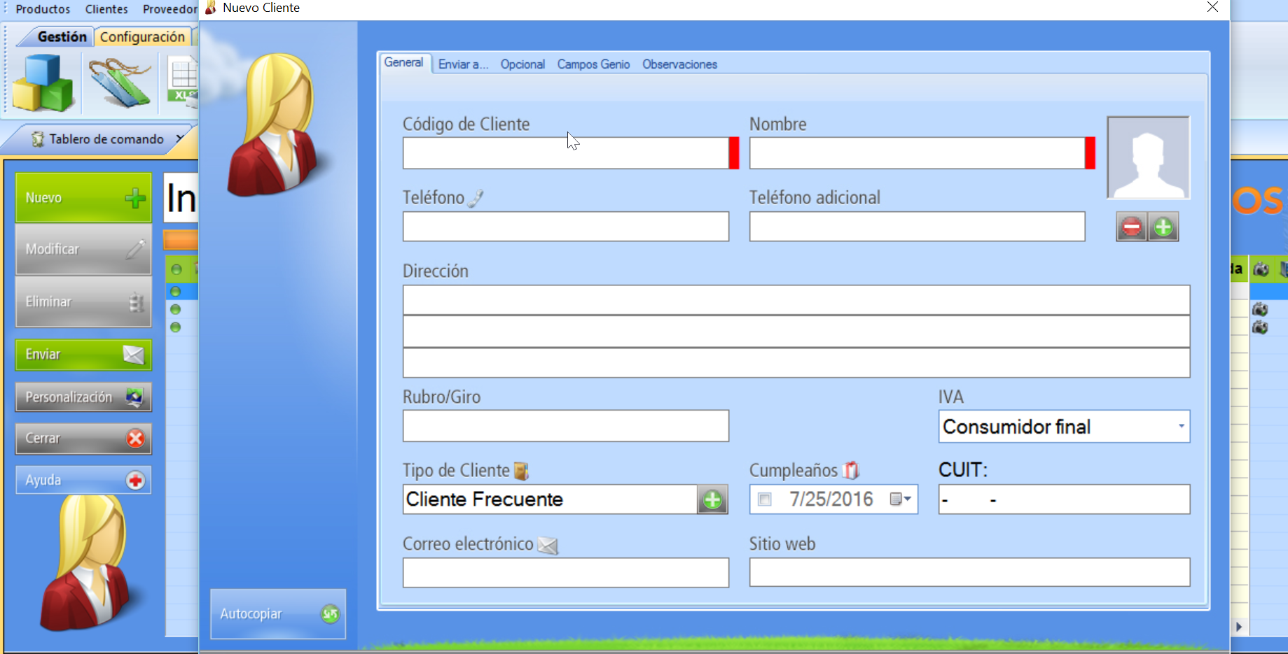

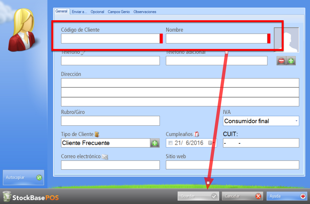

Alta de un nuevo Cliente y Modificación de uno existente
En este video podrás ver rápidamente como crear un nuevo cliente en tu base de datos:
Alta de un Nuevo Cliente

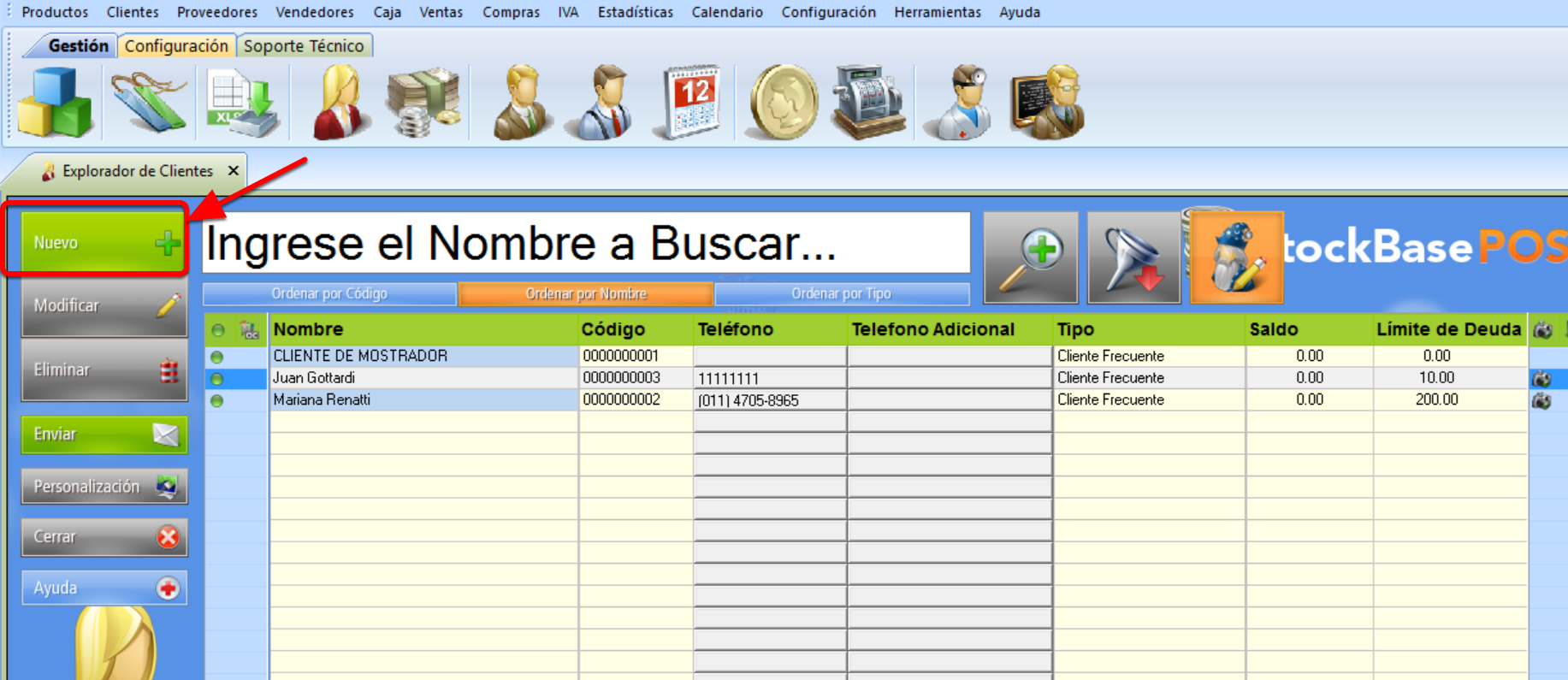

Para dar de alta un nuevo cliente, primero abrirás el Explorador de Clientes desde el menú Clientes > Explorador de Clientes:
Explorador de Clientes CRM
Una vez que hayas abierto el Explorador de Clientes, darás clic en el botón Nuevo:
Para crear un Nuevo Cliente hay que presionar el botón: "Nuevo"
‍Para crear un Nuevo Cliente hay que presionar el botón Nuevo

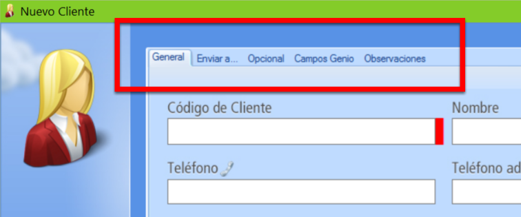

 Se abrirá el registro de un nuevo cliente, donde verás una serie de campos organizados en pestañas para almacenar toda la información de tu cliente:
El registro de un cliente se organiza en pestañas con campos para completar datos
‍El registro de un cliente se organiza en pestañas con campos para completar datos
En la pestaña general, los campos señalados en color rojo deben completarse obligatoriamente.
Es decir que, hasta que no estén completos, no podrá guardarse el registro en la base de datos.

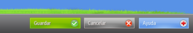

Mientras los campos estén incompletos, el botón Guardar no se habilitará:
Registro de un nuevo cliente
‍Registro de un nuevo cliente
Cuando hayas completado los datos de tu nuevo cliente debes presionar el botón Guardar que verás al pie del registro de Nuevo Cliente.
De este modo, la información se grabará en la base de datos:
Botón "Guardar" para grabar los datos del nuevo cliente en la base de datos del sistema
‍Botón Guardar para grabar los datos del nuevo cliente en la base de datos del sistema
Modificación de los datos de clientes
Aquí verás cómo modificar los datos de un cliente ya existente:
Para poder hacer una modificación de un cliente registrado en el sistema deberás abrir el menú Clientes > Explorador de Clientes.
Cada fila contiene los datos de un cliente que están almacenados en el registro de ese cliente.
Para poder hacer un cambio en los datos de alguno de los clientes de tu base de datos, darás doble clic en el registro que necesitas modificar.
También podrás dar un clic sobre el registro y después presionar el botón Modificar:
‍‍Botón modificar permite editar los datos del registro seleccionado
Luego de presionar el botón Modificar, se abrirá el registro del cliente donde podrás editar la información que necesites.

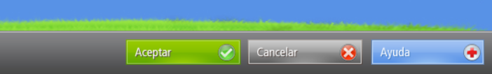

Luego de haber realizado los cambios necesarios, debes cerrar el registro presionando el botón Aceptar para que los cambios se graben en la base de datos:
Botón "Aceptar" para guardar los cambios efectuados en el registro del cliente.
‍Botón Aceptar para guardar los cambios efectuados en el registro del cliente

Para qué sirve el botón Modificación Rápida del Explorador de Clientes?
Con esa función activada haces doble clic sobre un campo de la fila y lo editas ahí mismo, sin abrir el registro completo. Para que el dato quede guardado basta con que hagas clic en otro sector del explorador. En el programa recién instalado viene activada de forma predeterminada.
