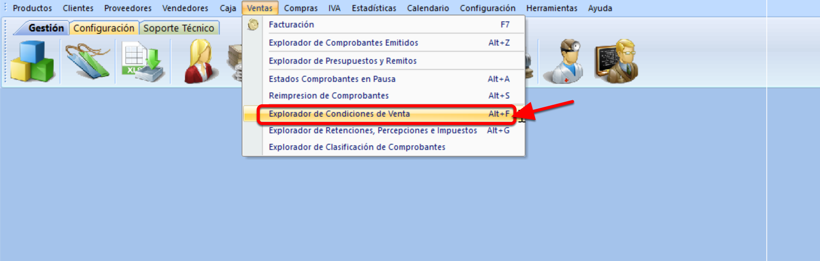

Para crear o modificar una condición de venta, se debe acceder desde el menú de Ventas del programa:
Menú explorador de condiciones de venta
Acceso al explorador de condiciones de venta
De esta manera ingresarás al Explorador de Condiciones de Venta:

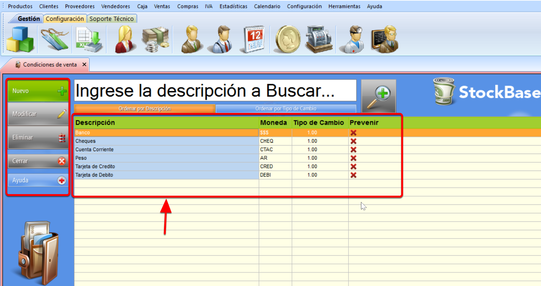

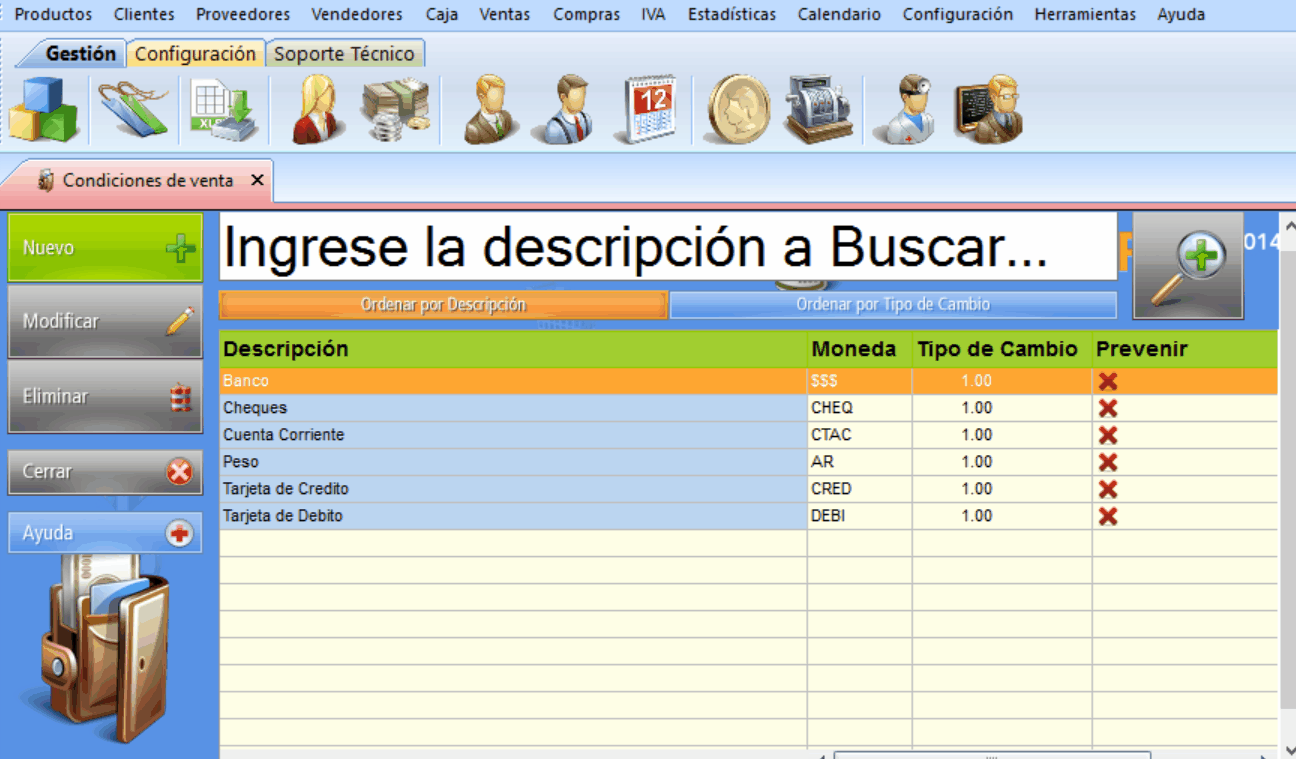

En el explorador de condiciones de venta puedes ver un listado de las condiciones que utilizará tu empresa en el proceso de ventas
A la izquierda de la ventana, podrás ver un menú de Edición para agregar, modificar o eliminar condiciones de venta:
Explorador condiciones de venta
Administración de condiciones de venta

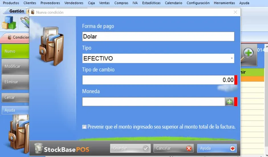

Para agregar un nueva condición de venta, tienes que hacer clic en Nuevo:
Ingresar nueva condición de venta
En este ejemplo ingresaremos como nueva condición de venta el pago en dólares:
nueva forma de pago dolar
Nueva forma de pago ingresada
Las condiciones de venta nos dan la posibilidad de trabajar dentro del sistema de gestión
En la opción Tipo, de la Nueva forma de pago, el sistema de facturación para PyMEs despliega un menú con las opciones de:
  1. Cheque,
  2. Cuenta corriente,
  3. Efectivo, y
  4. Tarjeta de crédito.
En este ejemplo seleccionaremos Efectivo:
Seleccionar tipo en nueva forma de pago
El Tipo de cambio hace referencia a la cantidad de dinero de moneda local equivalente a la moneda extranjera.
En este paso ingresaremos el número quince, haciendo referencia que un dólar equivale a quince pesos de moneda local:
tipo de cambio en condiciones de venta
Tipo de cambio en condiciones de venta
Finalmente, dentro del campo moneda, el sistema de facturación y stock despliega un menú para seleccionar el país de origen de la divisa ingresada.
En nuestro ejemplo al tratarse del dólar ingresaremos Estados Unidos (puedes ver como aparece en inglés, United States of America), seguido a esto debes hacer clic en Guardar:
ingreso de moneda en forma de pago
Ingreso de moneda en forma de pago
