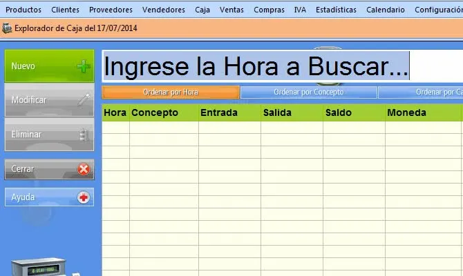

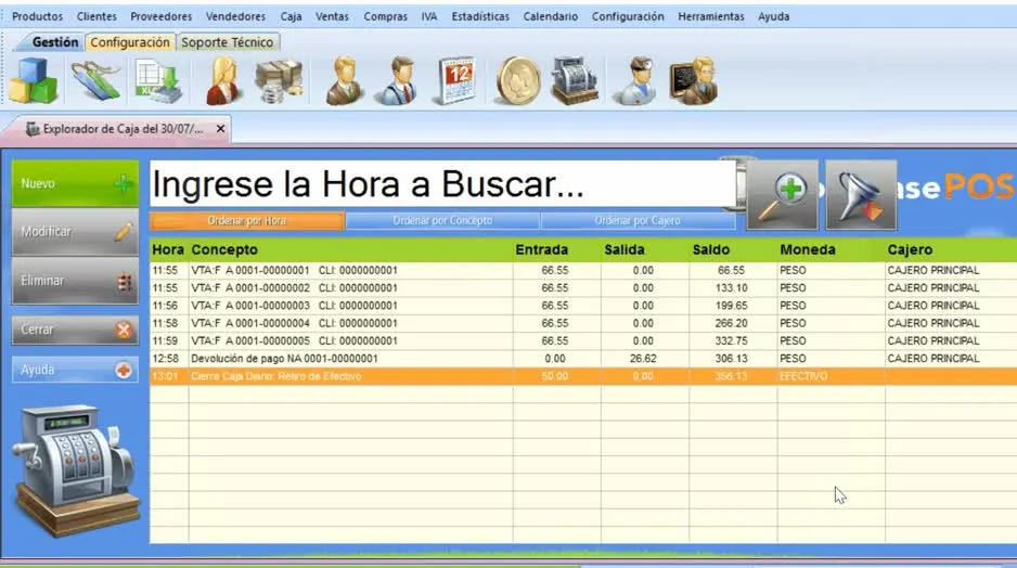

¿Qué es el Explorador de Caja?
En este explorador se van registrando todos los movimientos de dinero, sean automáticos o manuales.
Aquí veremos, ordenados en filas y columnas, cada uno de todos los ingresos y salidas de efectivo de la caja del dinero de un día determinado.
¿Qué datos registra cada movimiento?
Sistema de cashflow de EGA Futura
Cada movimiento de caja registra los siguientes datos:
  • Hora: En la que se efectuó el movimiento.
  • Concepto: En este se puede leer el origen del movimiento (cuando es un movimiento automático se puede leer el número y tipo de comprobante, y el código de cliente.
  • Entrada: Si ingresó dinero a la caja, en esta columna aparece el monto del movimiento.
  • Salida: Si salió dinero de la caja, en esta columna aparece el monto del movimiento.
  • Saldo: Monto de dinero total actual que hay en la caja luego del movimiento.
  • Moneda: Figura el nombre de la moneda de la transacción, en el caso de una venta, o la palabra Efectivo si fue un movimiento manual de dinero.
  • Cajero: En los movimientos automáticos, figura el cajero que participó de la operación de venta.

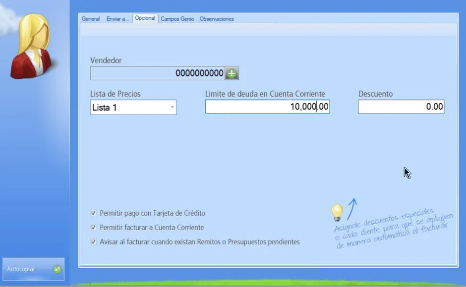

Para poder emitir una Nota de débito, el cliente debe tener habilitado el uso de cuenta corriente y además, tener límite de crédito para poder endeudarse.
Es decir, debe tener un límite de deuda establecido y suficiente para que se genere ese movimiento en su cuenta.
Activación de cuentas corrientes en el registro de un cliente

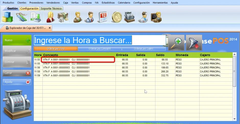

¿De qué manera quedan registrados los movimientos automáticos?

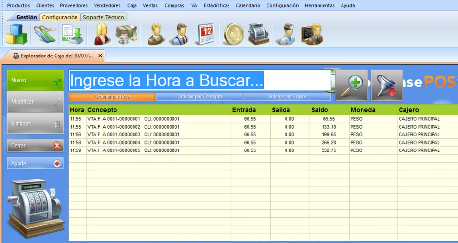

A continuación verás cómo quedan registrados los movimientos automáticos de caja en el explorador.
Estos movimientos fueron originados por una operación de venta desde el módulo de facturación.
Los datos del movimiento quedan detallados en la columna "concepto" del explorador.
Los datos del movimiento quedan detallados en la columna "Concepto" del explorador
Facturas
Así se ve una factura de venta en el Explorador de Caja:
Factura explorador caja

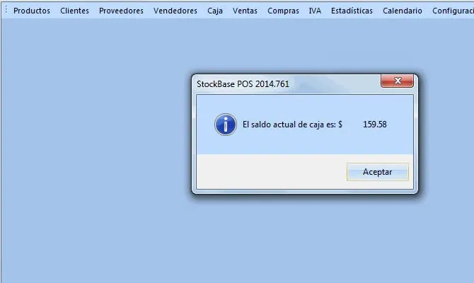

Comprobar el saldo de caja
Puedes averiguar el saldo de caja en un solo paso.
Simplemente desde el menú Caja, elige la opción Ver saldo actual y aparecerá el saldo, es decir el monto actual de caja.
También puedes acceder a esta opción presionando <Ctrl+2>, es decir, en tu teclado, al mismo tiempo, presiona la teclas "Ctrl" y "2".
Cashflow: desde el menú Caja elige la opción Ver saldo actual
Desde el menú Caja elige la opción Ver saldo actual

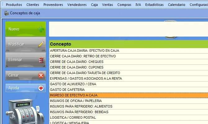

Explorador de Conceptos de caja
Un concepto de caja es la descripción de un movimiento de dinero en caja.
Cuando necesites registrar un movimiento manual de caja deberás elegir un concepto para esa entrada o salida de dinero.
Necesitas elegirlo de una lista de conceptos predefinidos, para que puedas ser organizado e identificar un mismo gasto que se reitere a lo largo del tiempo.
El programa recién instalado trae unos conceptos disponibles para que puedas usarlos libremente en la registración de los movimientos de caja. Estos conceptos pueden ser editados y modificados, si lo necesitas.
‍El programa recién instalado trae unos conceptos disponibles para que puedas usarlos libremente en la registración de los movimientos de caja. Estos conceptos pueden ser editados y modificados, si lo necesitas.
Si necesitas dar de alta conceptos nuevos, que se adapten mejor a los movimientos manuales de caja que se efectúan en tu negocio puedes hacerlo en tres sencillos pasos que se describen a continuación.
Recuerda: El alta de conceptos de caja no se hace desde el Explorador de movimientos de caja sino desde el Explorador de Conceptos de Caja.

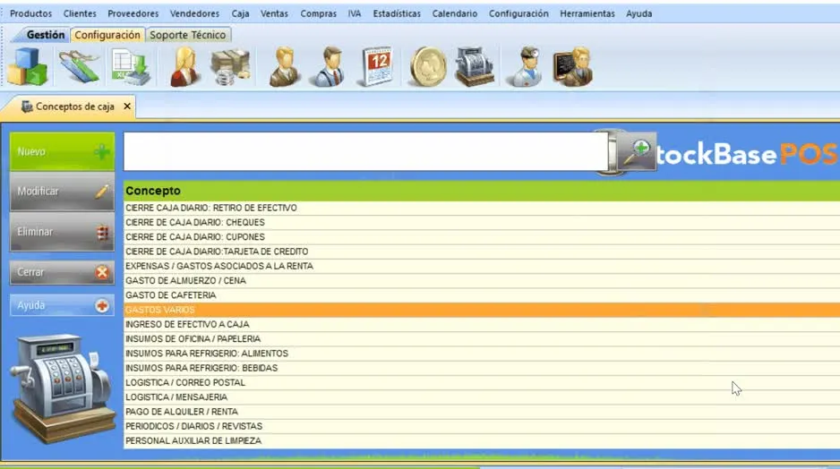

Alta de un Nuevo concepto de Caja
Para dar de alta un concepto de caja deberás:
Abrir el Explorador de Conceptos de caja, presionando al mismo tiempo, las teclas "Ctrl" y "3" o, yendo al menú Caja, eliges la opción Explorador de Conceptos de caja como se muestra en la siguiente animación:
Cashflow Explorador de conceptos de caja
 Procedimiento:
  1. Una vez que se abrió el Explorador de Conceptos, presionas el botón Nuevo,
  2. Escribes el Concepto de caja en el campo, y
  3. Presionas el botón Guardar.
Ingreso de nuevo concepto de caja
Luego encontrarás el Concepto de caja listado en el Explorador de Conceptos.
Los conceptos se muestran ordenados alfabéticamente.
Para registrar un movimiento de caja, es decir una entrada o salida de dinero en efectivo, debes abrir el Explorador de caja.
Podrás usar este concepto de caja cada vez que se realice un gasto de este tipo.
‍Podrás usar este concepto de caja cada vez que se realice un gasto de este tipo

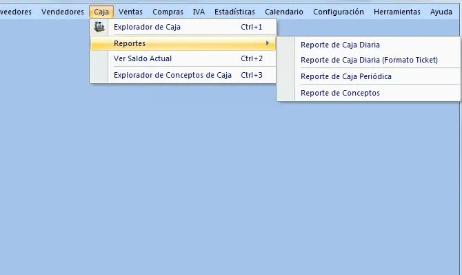

El programa de facturación puede informarte acerca de los movimientos de ingreso y egreso de dinero en efectivo de tu caja del dinero.
Para ello dispones de reportes que puedes solicitar para saber lo que sucedió en tu caja en un día específico o en un rango de fechas.
¿Cuáles son los tipos de reportes o informes de movimientos de caja que tenemos disponibles en el sistema?
Puedes solicitar cuatro reportes diferentes:
  • Reporte de Caja Diaria
  • Reporte de Caja Diaria (Formato ticket)
  • Reporte de Caja Periódica

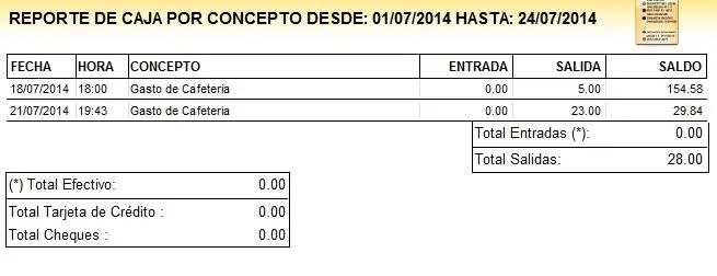

  • Reporte de conceptos de Caja
Cashflow: Reportes de caja
Reportes de caja

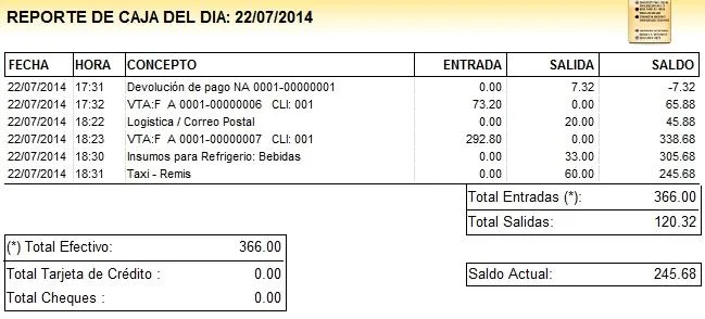

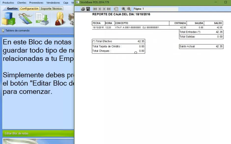

Accedes a este reporte desde el menú Caja seleccionando la opción Reporte de Caja diaria.
A continuación deberás elegir el día que quieres que aparezca en el informe de movimientos de caja:
Reporte de Caja Diaria con discriminación de totales

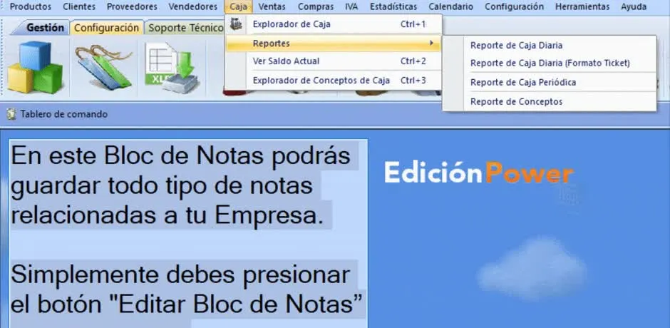

En reporte de caja diaria encontrarás la información organizada en columnas:
  • Fecha y hora del movimiento de dinero
  • Concepto del movimiento
  • Entrada o Salida de dinero: según sea un ingreso o egreso de dinero, la cifra correspondiente aparecerá ordenada en una de estas dos columnas.
  • El saldo es el total de caja que se va actualizando con cada movimiento.
Los reportes de caja te muestran el origen y el destino del dinero de tu PyME
‍Los reportes de caja te muestran el origen y el destino del dinero de tu PyME
Al pie del informe encontrarás el sector Totales donde verás la suma de Entradas y de Salidas, el Saldo actual de caja y un desglose sobre el origen de los movimientos, en efectivo, tarjeta de crédito y cheques:
Cashflow: Sector totales donde con la suma de entradas y de salidas

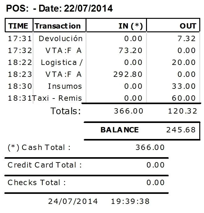

En este reporte, que tiene la particularidad del tamaño formato ticket, se encuentran los mismos datos contenidos en el reporte de caja diaria distribuido de una forma que ahorra espacio:
Reporte de Caja Diaria (Formato ticket) / Cashflow report
‍Reporte de Caja Diaria (Formato ticket)

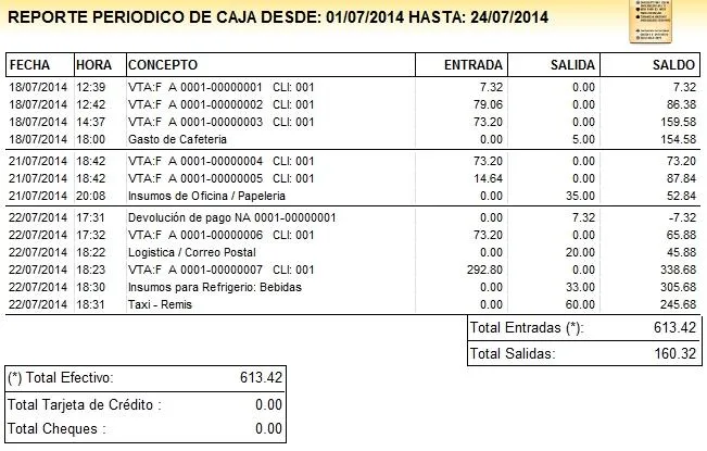

El reporte de Caja periódica incluye un informe de movimientos de efectivo en caja que abarca varios días.
Por eso, lo primero que debes establecer es el rango de fechas solicitado para el reporte.
Luego encontrarás los datos organizados de la misma manera que en el reporte de caja diario y los diferentes días separados por una línea horizontal:
‍Reporte de Caja Periódica
Reporte de Conceptos de Caja
Para emitir este reporte debes elegir un rango de fechas y el concepto que deseas que aparezca en el reporte.
Así podrás saber cuántas veces, cuáles días y el monto involucrado en dicho concepto en el período de tiempo solicitado:
Reporte de conceptos de caja
