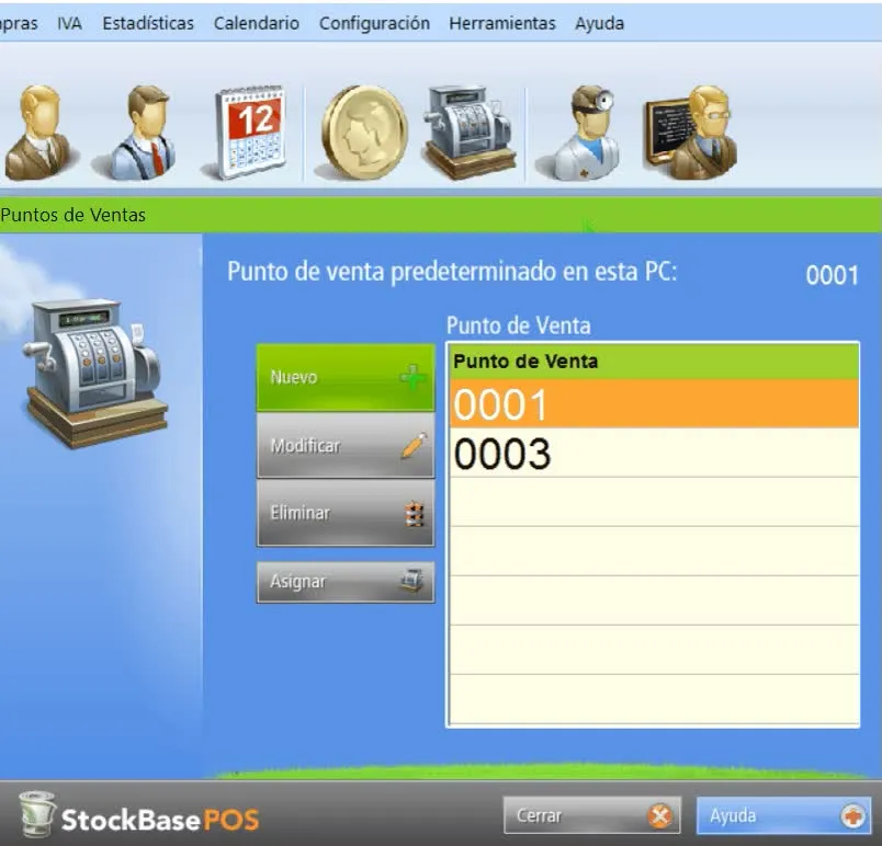

Para poder cargar esos lotes hay que ingresar a la ventana de Configuración de Puntos de Venta.
Desde el menú Configuración, debes elegir la opción Puntos de Venta:
‍Configuración de Puntos de Venta
Al abrirse la ventana de Configuración de Puntos de venta, debes seleccionar el punto de venta de los que aparecen listados en el sector central de la ventana.
Recuerda: El nombre del punto de venta está compuesto por cuatro dígitos alfanuméricos (puede contener letras o números). Este dato se va a imprimir delante de cada número de factura.
‍El nombre del punto de venta está compuesto por cuatro dígitos alfanuméricos
Luego presionar el botón Modificar:
Modificar punto de venta

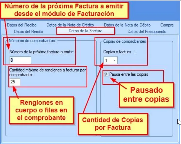

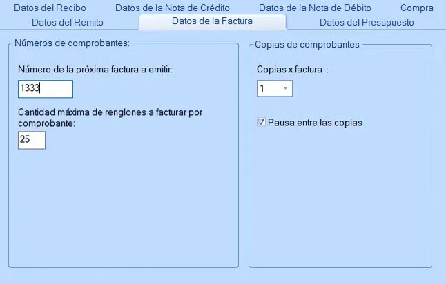

Datos de la Factura
Ingresa a la Pestaña Datos de la Factura.
En el campo Número de la próxima Factura, ingresar el número de la próxima factura que se asignará cuando se emita la próxima factura de venta desde el módulo de facturación.
En el campo Copias x Factura, debes escribir la cantidad de ejemplares que quieres que se emitan:
Configuración de datos de la factura
En la nube: Configurar la numeración de tus puntos de venta es solo el comienzo: en EGA Futura ERP cada sucursal factura con su propia serie y todo queda centralizado en la nube. Conócelo.
El campo Cantidad máxima de renglones a facturar por comprobante te permitirá poner un límite de información por factura.
El campo cantidad máxima de renglones te permite controlar la cantidad de información a incluir en cada hoja de la factura
Dependiendo el diseño de tus formularios, la cantidad de información que entra en cada hoja varía.
De esta manera evitas que al momento de imprimir se realicen saltos de página no deseados.

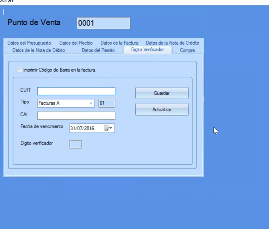

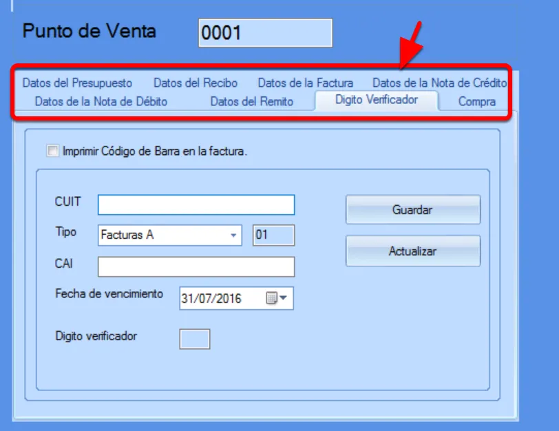

Dígito Verificador
Quienes estén utilizando el sistema de gestión comercial en otro país, no verán esta pestaña.
Si tu empresa está en Argentina, aquí debes completar el CUIT y el CAI para que se genere el código de barras en las facturas que tu empresa imprima:
Menu puntos de ventas
Dígito verificador para empresas emitiendo facturas desde Argentina
La información Digito Verificador solamente está disponible para las empresas que utilicen el sistema en Argentina
‍La información Dígito Verificador solamente está disponible para las empresas que utilicen el sistema en Argentina

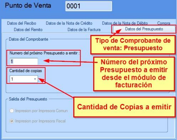

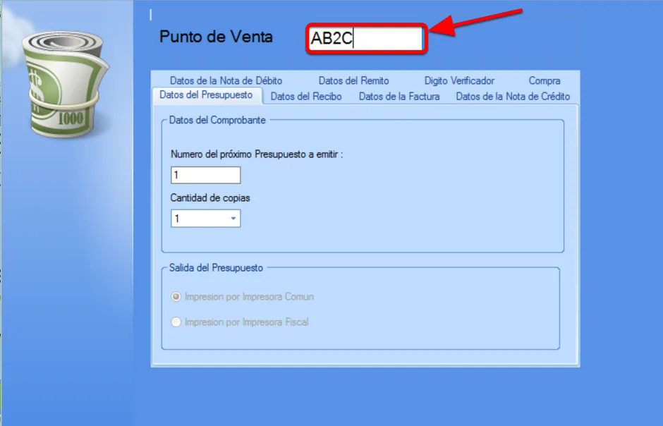

Datos del Presupuesto
Ingresa a la Pestaña Datos del Presupuesto.
En el campo Número del próximo Presupuesto, escribir el número de próximo presupuesto o cotización que se asignará cuando se emita el próximo presupuesto desde el módulo de facturación:
Opciones configuración de datos de presupuesto
‍En el campo Cantidad de Copias, debes escribir la cantidad de ejemplares que quieres que se emitan
‍ ‍En el campo Cantidad de Copias, debes escribir la cantidad de ejemplares que quieres que se emitan

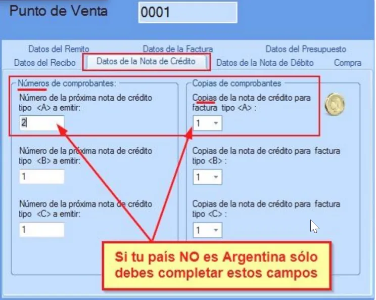

Datos de la Nota de Crédito
Ingresa a la Pestaña Datos de la Nota de Crédito.
En el campo Número de la próxima Nota de Crédito, escribir el número de la próxima Nota de Crédito que se asignará cuando se emita la próxima NC desde el módulo de facturación.
En el campo Copias de comprobantes, debes escribir la cantidad de ejemplares que quieres que se emitan:
Datos de nota de crédito
Para ediciones internacionales del programa solamente completar los datos de los comprobantes tipo A. Factura tipo B y tipo C deben ser ignorados.

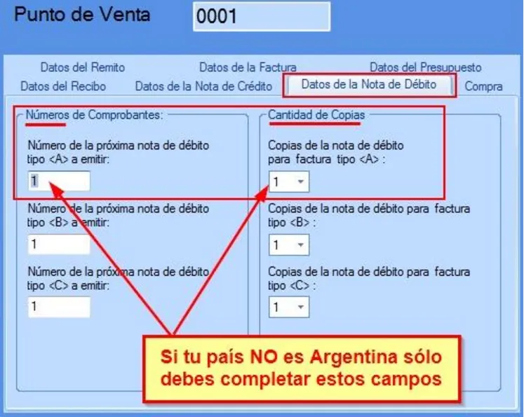

Datos de la Nota de Débito
Ingresa a la Pestaña Datos de la Nota de Débito.
En el campo Número de la próxima Nota de Débito, escribir el número de la próxima Nota de Débito que se asignará cuando se expida la próxima Nota de Débito desde el módulo de facturación.
En el campo Cantidad de Copias, debes escribir la cantidad de ejemplares que quieres que se emitan:
Datos a ingresar en pestaña Nota de debito de puntos de ventas

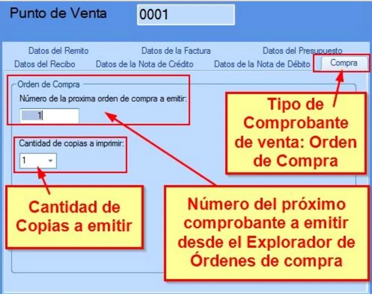

Datos de la Orden de Compra
Ingresa a la Pestaña Datos de la Orden de Compra.
En el campo Número de la próxima Orden de Compra debes escribir el número de la próxima Orden de Compra que se asignará cuando se expida la próxima Orden de Compra desde el módulo de Facturación.
En el campo Cantidad de Copias a Imprimir, debes escribir la cantidad de ejemplares que quieres que se emitan:
Pestaña compras de puntos de venta

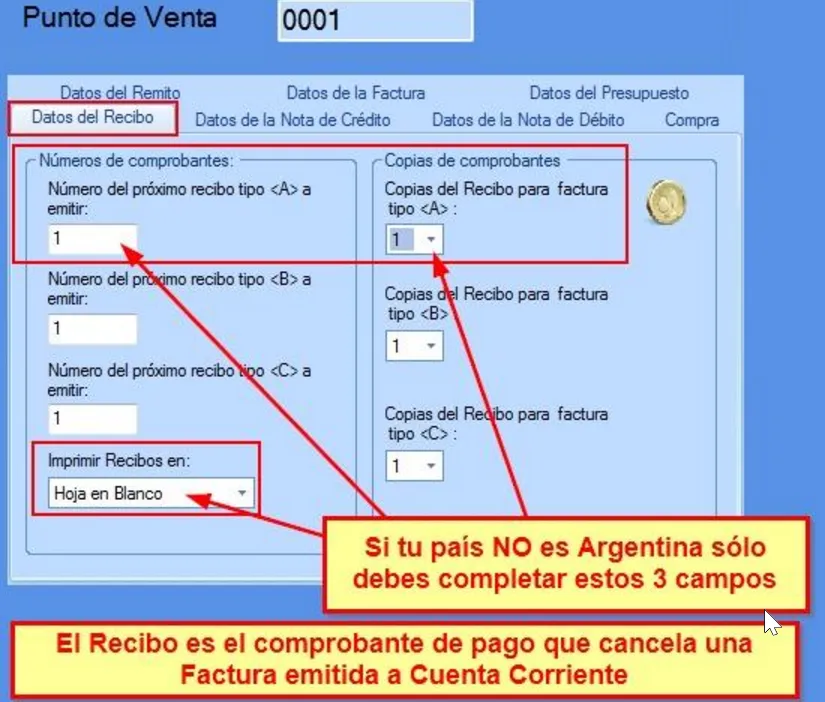

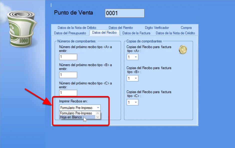

Datos del Recibo
Datos del Recibo
Los recibos son los comprobantes que se emiten cuando un cliente realiza una cancelación total o parcial de una factura que fue emitida a cuenta corriente.
Ingresa a la pestaña Datos del Recibo.
En el campo Número del próximo recibo, escribir el número del próximo Recibo que se asignará cuando se expida el próximo recibo, desde el Explorador de Cuentas Corrientes de Clientes:
Datos a ingresar en recibo puntos de ventas
Sector inferior de la pestaña de configuración de Recibo.
Debes elegir si se va a imprimir en una hoja en blanco, o si tienes formularios pre-impresos.

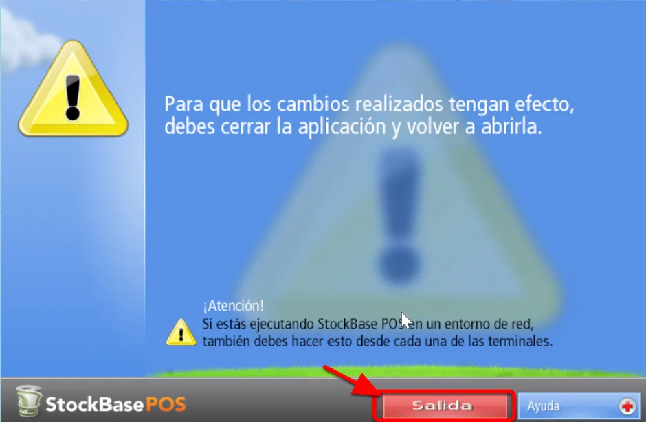

Gabar los datos
Presionar el botón Aceptar de esta manera se guardarán los cambios y preferencias.
Deberás cerrar la aplicación y abrirla nuevamente para que los cambios queden grabados.
‍Deberás cerrar la aplicación y abrirla nuevamente para que los cambios queden grabados.

En el campo Punto de Venta, escribe los cuatro caracteres que componen el nombre del Punto de venta, pueden ser números o letras:
En el campo "Punto de Venta", escribe los cuatro caracteres que componen el nombre del Punto de venta, pueden ser números o letras.
‍En el campo "Punto de Venta", escribe los cuatro caracteres que componen el nombre del Punto de venta, pueden ser números o letras
Estos cuatro caracteres saldrán impresos por delante del número de comprobante:
Escribir cuatro caracteres que saldrán impresos por delante del número de comprobante

Una vez que hayas establecido todas las preferencias para cada uno de los distintos tipos de comprobantes en este nuevo punto de venta, debes grabar los datos
La grabación de los datos se realiza presionando el botón Aceptar que encuentras en el sector inferior de la ventana de Configuración de Puntos de Venta.
Salir del stockbase para efectuar los cambios en puntos de ventas

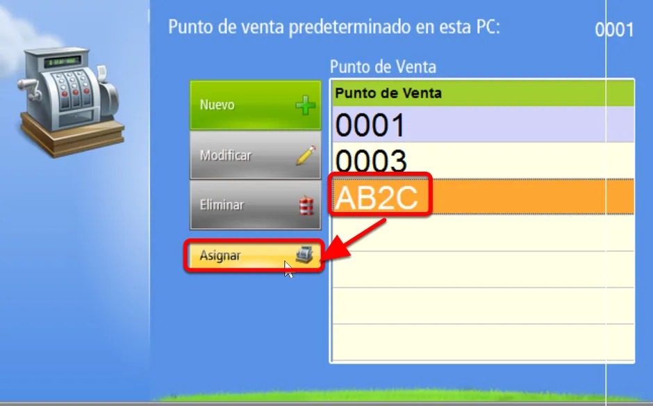

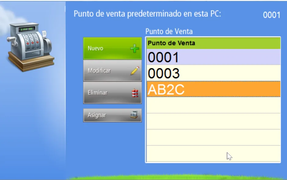

Luego de crear el Punto de Venta, debes asignar cada punto de venta a la PC que corresponda.
Cada computadora debe tener un Punto de venta predeterminado.
No hay límite para la cantidad de Puntos de Venta que pueden ser creados
‍No hay límite para la cantidad de Puntos de Venta que pueden ser creados
Asignación de un Punto de Venta a una PC
En el sector superior de la ventana verás el Punto de venta que está asignado actualmente a la PC donde estas trabajando.
Si quieres asignar otro Punto de Venta a esa computadora debes:
  1. Seleccionar el punto de venta que deseas asignar
  2. Presionar el botón Asignar.
Asignar punto de venta en sistema
Cada PC ejecutando el sistema de EGA Futura necesita tener un punto de venta asignado para poder facturar
‍Cada PC ejecutando el sistema de EGA Futura necesita tener un punto de venta asignado para poder facturar
