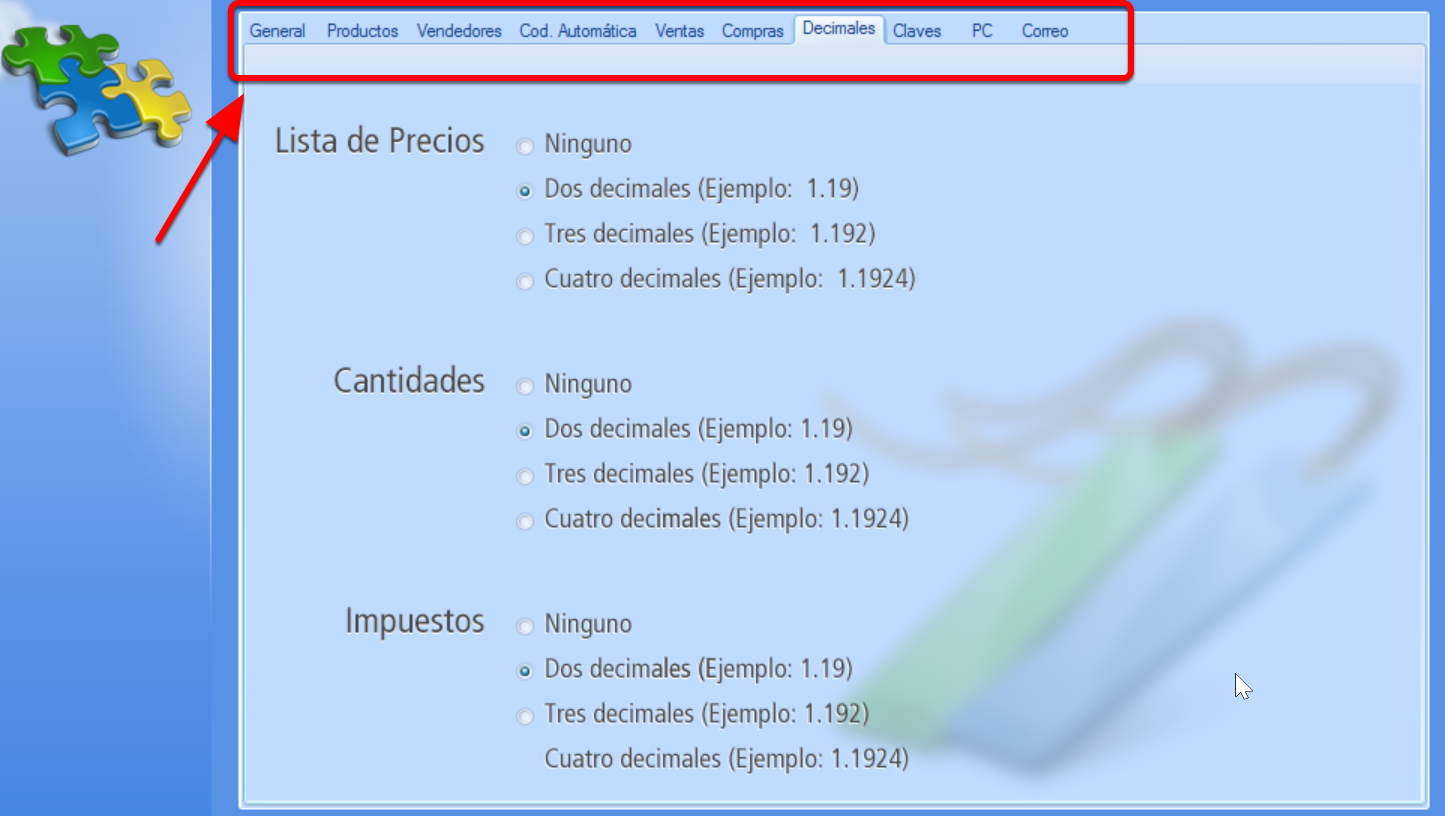

Eso puedes hacerlo desde el menú Configuración > Configuración de la aplicación, pestaña Decimales:
App menú Configuración > Configuración de la aplicación, pestaña Decimales
Menú configuración > configuración de la aplicación, pestaña decimales
Desde esta pestaña podrás elegir la cantidad de decimales que vas a utilizar en los valores numéricos de tu sistema StockBase POS:

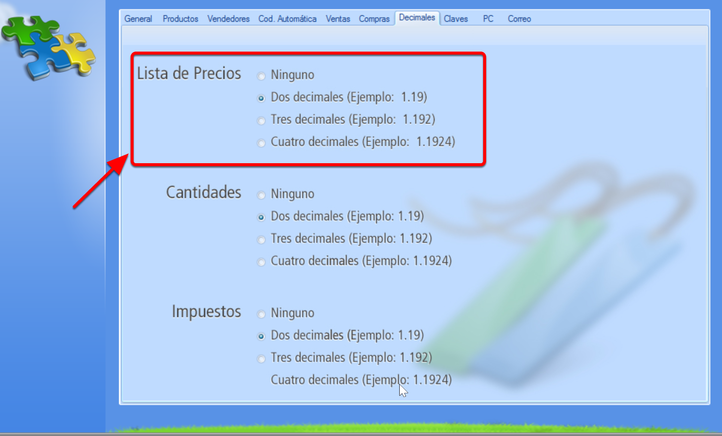

Decimales en listas de precios
Primero vas a configurar lo referente a las Listas de Precios.
Nota: Decimales en Listas de precios se refiere a los decimales que vas a usar en los Precios de los productos.
Cantidad de decimales para expresar los Precios
‍Cantidad de decimales para expresar los Precios
En la nube: Definir los decimales de precios, cantidades e impuestos aporta precisión, y en la nube esa exactitud te acompaña en cada sucursal conectada. Gestiónalo en la nube.
Tienes cuatro opciones disponibles.
Por defecto está activa la opción “Dos Decimales (Ejemplo: 1.19)”, que significa que todos los precios de productos se presentarán con dos decimales.
Además de esta opción previamente definida, tienes la posibilidad de seleccionar:
  • Ningún decimal,
  • Tres decimales (Ejemplo: 1.192), y
  • Cuatro decimales (Ejemplo: 1.1924)

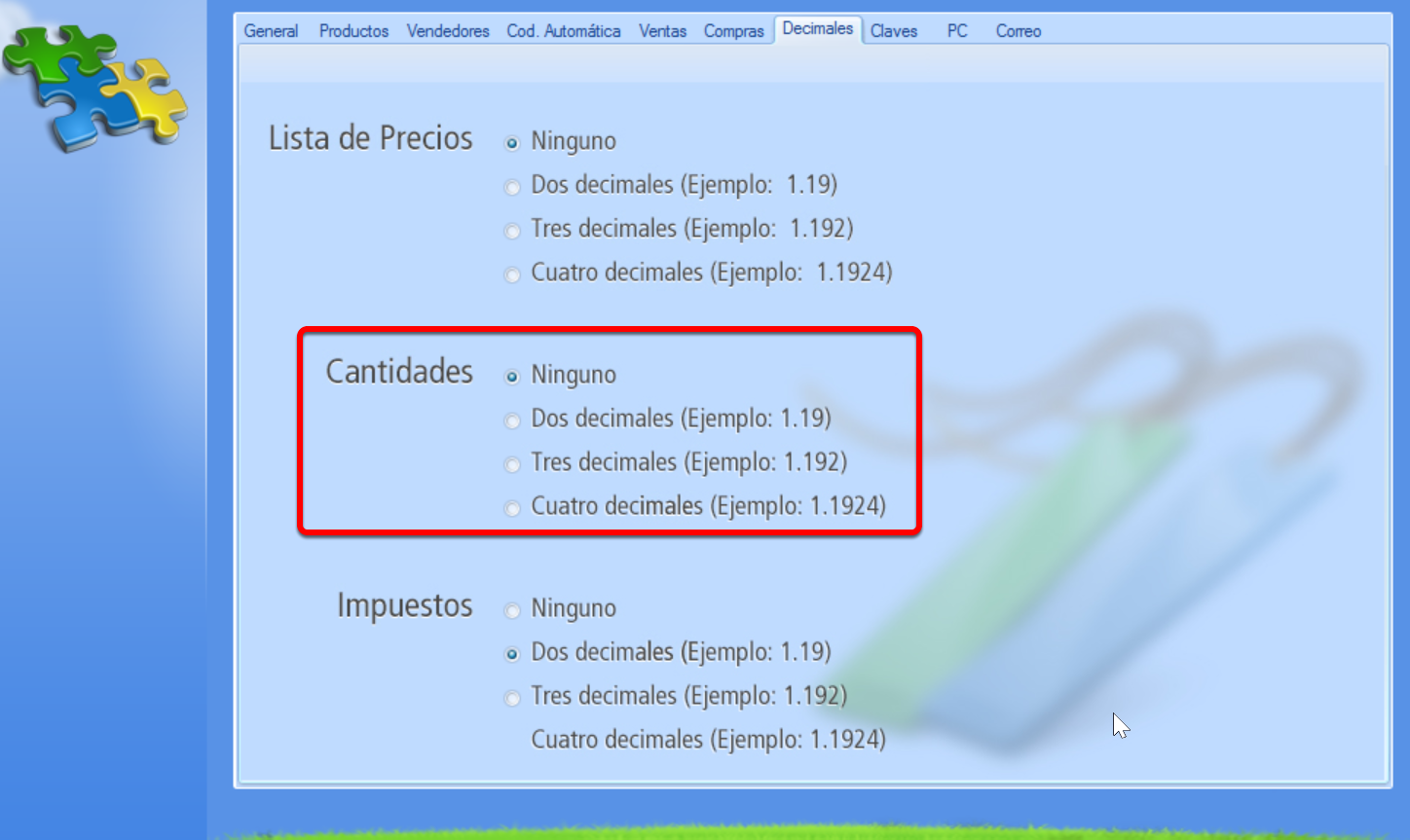

Decimales en cantidades de los productos
A continuación está la sección Cantidades:
Decimales para expresar la cantidad de producto
Decimales para expresar la cantidad de producto‍
En esta sección vas a definir cómo se expresarán las cantidades de producto.
Por defecto está seleccionada la opción Ninguno, para que las cantidades de los productos siempre se expresen en números enteros.
Es posible que necesites definir de diferente forma las cantidades en las que administras cada producto de tu inventario:
Porque si vendes productos “al peso” por ejemplo, quizás necesites ser muy preciso y establecer que la unidad es el Kg y puedas vender un kilo y medio de producto sin dificultades.
Es posible gestionar y administrar productos en Kilos, Metros y cualquier otra unidad de medida
‍Es posible gestionar y administrar productos en Kilos, Metros
Configuración de los decimales del programa
Hay productos que se definen por unidad, pero también los hay aquellos que deben definirse por fracciones, por unidades de peso, unidades de longitud o cualquier otra unidad que requiera especificar cantidades que contengan decimales.
Por ejemplo, si en tu negocio venden cableado eléctrico o tramos de manguera:
Normalmente llevarás la contabilidad de tu inventario utilizando cantidades con decimal (1.30 m o 4.50 feet).
Por esa razón, tu sistema StockBase POS te ofrece la posibilidad de usar cantidades con dos, tres o cuatro decimales.

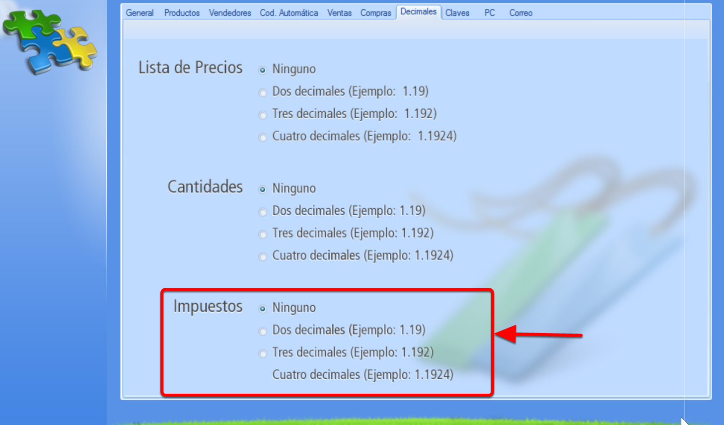

Decimales en Impuestos
En sección Impuestos vas a especificar la forma como se expresarán las cifras referentes a los impuestos:
Seleccionar la cantidad de decimales para los impuestos
‍Seleccionar la cantidad de decimales para los impuestos
Por defecto estará activa la opción Ninguno, lo que significa que los impuestos serán cantidades enteras, como el 10%, el 25% o el 5%.

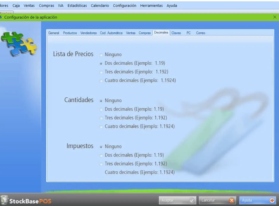

Botón Aceptar
Cuando hayas finalizado Toda la Configuración, no olvides presionar el botón aceptar, que ves al pie de la ventana,  para que los cambios se graben.
