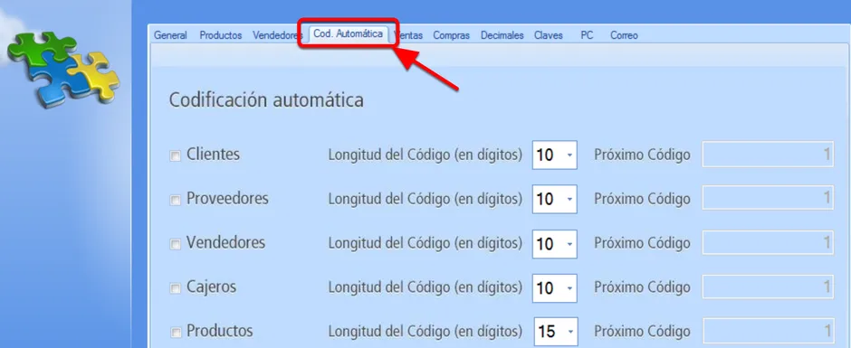

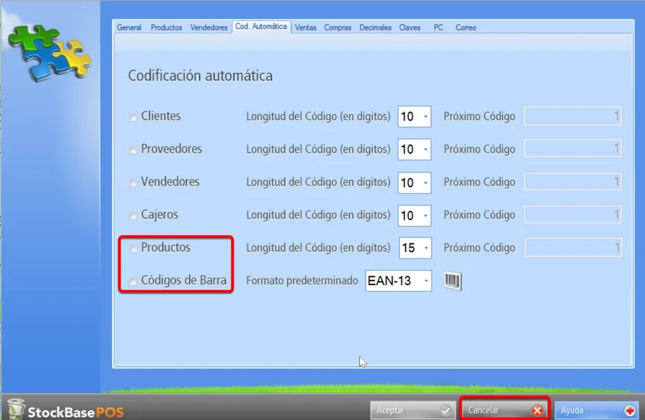

Una vez que se abre la ventana de Configuración de la aplicación debes ingresar a la pestaña Codificación Automática:
Pestaña codificación automática
Codigos de barra dentro del registro de un producto
Simplemente debes asegurarte que tanto la casilla de verificación de la opción Código de Barra como la de la opción Productos, ubicadas en el sector inferior de la ventana:
Ambas figuren SIN seleccionar.
Debes verificar que la casilla NO esté seleccionada, para que el programa NO asigne automáticamente un código de barras ni código de producto a cada producto nuevo que ingreses a la base de datos.
Una vez que chequeaste estos datos, puedes salir de la ventana de Configuración de la aplicación presionando el botón Cancelar.

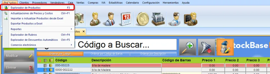

Para ubicar este campo deberás ir al Explorador de Productos:
Abrir el explorador de productos
Abrir explorador de productos F3
Se abrirá el Explorador de Productos y allí deberás presionar el botón Nuevo para poder crear un nuevo Producto.

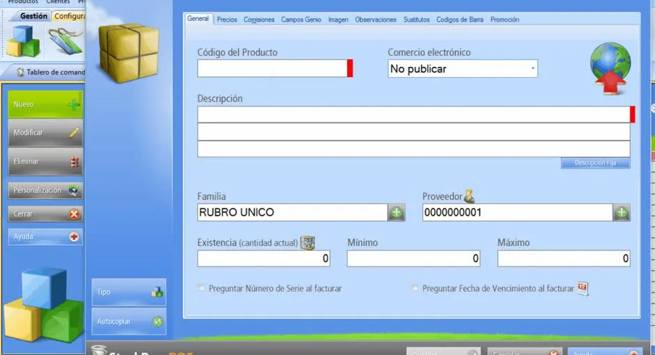

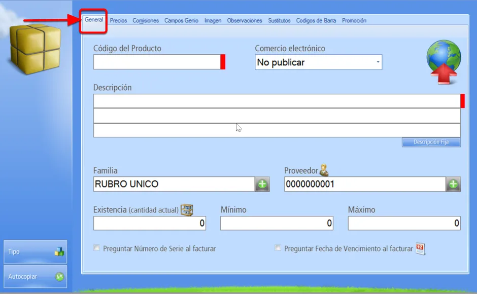

Luego de que selecciones un Tipo de producto, se abrirá el Registro de un Nuevo Producto, allí, en la pestaña General:
Código del producto en pestaña genera
Código del producto en pestaña general.
Verás el campo llamado Código del Producto.
En la nube: Facturar con lectores de códigos es más veloz en la nube, donde EGA Futura ERP suma cada producto al instante y agiliza tu mostrador. Descúbrelo.
Allí debes escribir el código o ingresarlo mediante la lectura del código que figura en la etiqueta del producto:
Ingresar códigol producto
Ingresar código del producto

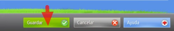

Una vez que hayas ingresado el código de barras del producto y si no deseas hacer otra modificación dentro del registro del producto debes presionar el botón Guardar para que los cambios se registren en la base de datos:
Botón guardar
Botón guardar

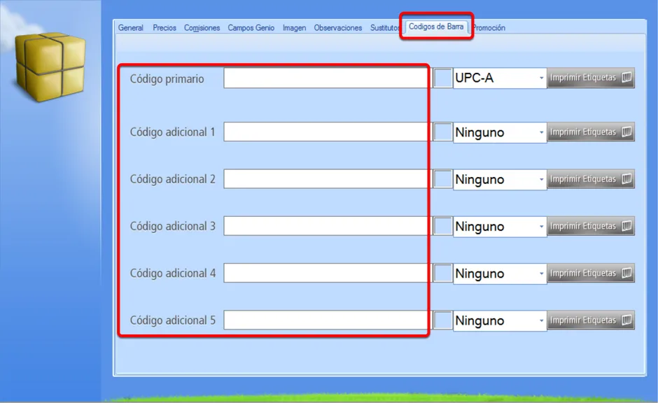

Habrás accedido al Registro del Producto y ubicándote en la pestaña Código de Barras:
Agregar Códigos de barras
Agregar codigos de barras
Para ingresar el segundo código, en el campo superior llamado Código Primario debes escribir o efectuar una lectura del código de barras.
Realizar una lectura con el Lector de Códigos de Barras
De esa manera habrás ingresado el segundo código de barras.
Si necesitas agregar más códigos, dispones de los campos subsiguientes.
Puedes escribir el código, o realizar una lectura con el Lector de Códigos de Barras.

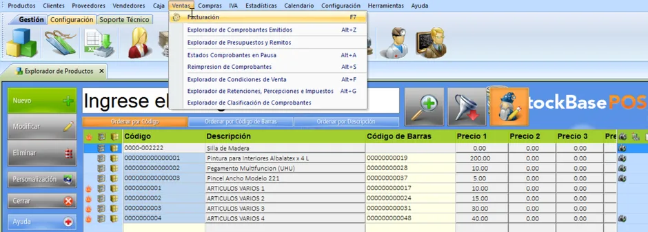

Primero debes ingresar al módulo de facturación:
  • Presionando la tecla <F7> de tu teclado o
  • Usando el icono de la moneda que figura en la barra de iconos, y también puedes hacerlo:
  • Yendo al menú Ventas y eligiendo la opción Facturación:
Ingresar al módulo de facturación a través de ventas

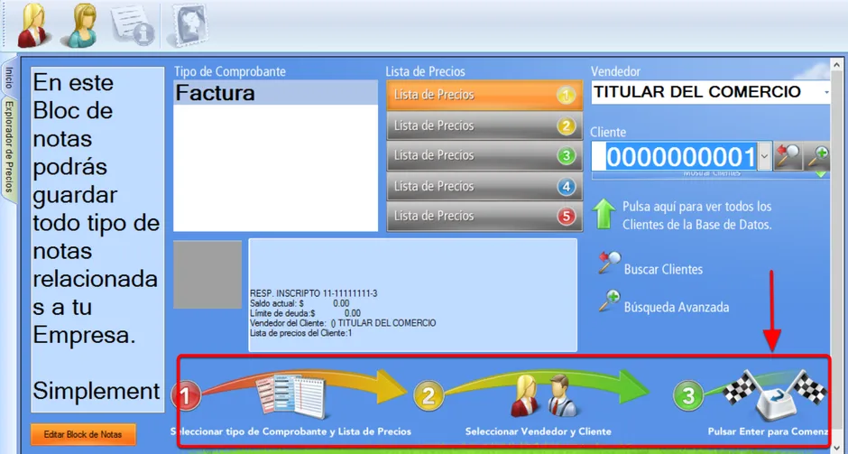

Una vez que se abre el módulo de Facturación realiza los pasos para iniciar un nuevo comprobante:
  1. Elige el tipo de comprobante,
  2. La lista de precios,
  3. Selecciona un vendedor y un cliente, y
  4. Presiona la tecla <Enter>
Pasos para iniciar un comprobante de venta
‍Pasos para iniciar un comprobante de venta

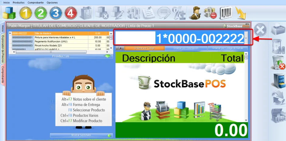

En el módulo de Facturación, una vez iniciado un comprobante, simplemente debes pasar el lector por el código para que el programa busque al producto asociado a ese código
Para lograrlo deberás posicionarte en el cuadro de búsqueda del módulo de Facturación:
Ingresar código de barras en facturación

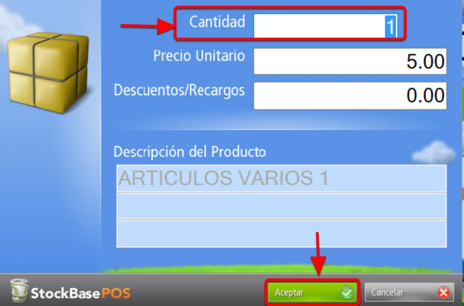

Una vez allí, se puede realizar una lectura de código y se abrirá una ventana donde podrás asentar la cantidad de producto a facturar y al presionar el botón Aceptar, se agregará al comprobante.
Elige la cantidad de producto. También puedes agregar descuento (Signo negativo) o recargo al precio
‍Elige la cantidad de producto. También puedes agregar descuento (Signo negativo) o recargo al precio

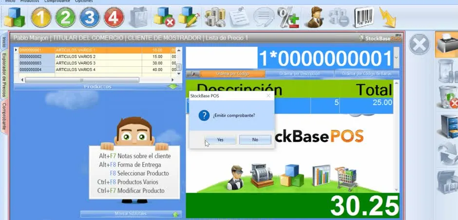

Para eso debes presionar el botón de la impresora o la tecla <F4> en tu teclado:
‍Una vez que hayas agregado todos los ítems al comprobante presiona la tecla <F4> para finalizarlo
‍‍Una vez que hayas agregado todos los ítems al comprobante presiona la tecla <F4> para finalizarlo

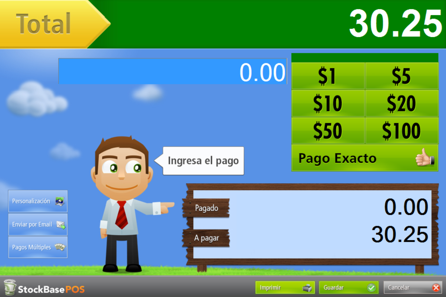

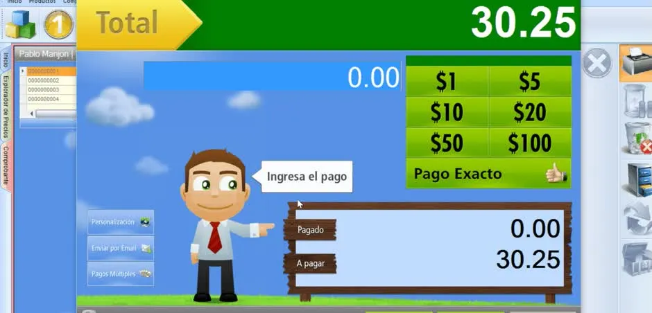

Luego se abrirá la ventana para recibir el pago de tu cliente:
Ingresa el pago de tu cliente y luego presiona el botón "Aceptar" para imprimir el comprobante
‍Ingresa el pago de tu cliente y luego presiona el botón "Aceptar" para imprimir el comprobante

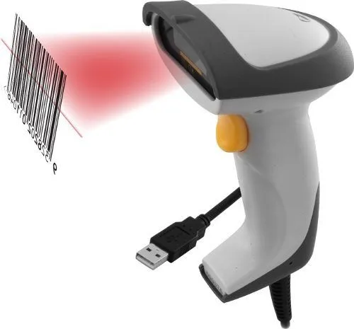

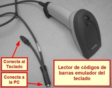

Super super Importante: Como recomendación es preferible No utilizar lectores que se conecten en el puerto serie de la PC o en el puerto USB.
Conector del lector
Conector del lector

Si bien los lectores de códigos de barras que se conectan a puertos USB no son recomendables, en el caso de que te hayas decidido por usar uno, te aconsejamos que utilices uno que tenga un driver para Windows que "permita utilizarlo emulando un teclado".
Prueba si funciona:
Sin que suene demasiado técnico, la manera de asegurarte que no tendrás problemas es la siguiente:
  1. Dirígete hasta el lugar en donde vas a comprar el lector con tu notebook o PC,
  2. Solicitale al vendedor que lo conecte, y que le instale los drivers para Windows,
  3. Luego, abrir Microsoft Word (sí, aunque suene loco debes abrirlo para hacer la prueba de funcionamiento), y
  4. Prueba escanear el código de un producto.
Si el numero del código de barras, se ingresa dentro del documento Word de manera instantánea, tal como si se hubiese ingresado manualmente significa que tu lector funciona :)
Y además, si al final del código el cursor quedó posicionado en el renglón de abajo como si hubieras presionado la tecla Enter luego del código, significa que todo está listo para facturar.
Muy Importante
Si ninguna de estas cosas ocurre, directamente debes pasar al siguiente lector, ya que jamás a va funcionar con nuestro software de gestión.

Qué ocurre después de leer un código en el cuadro de búsqueda?
Se abre una ventana donde asientas la cantidad a facturar y, al presionar el botón Aceptar, el producto se agrega al comprobante. Desde ahí puedes seguir sumando artículos o cerrar el comprobante con el botón de la impresora o la tecla F4.
