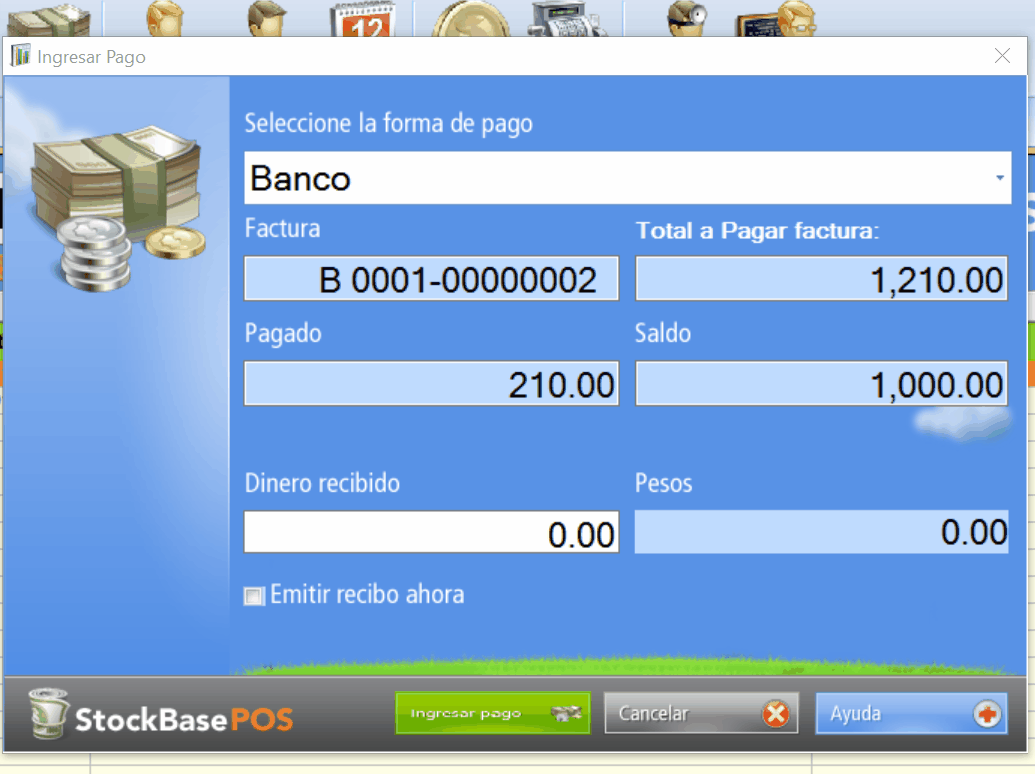

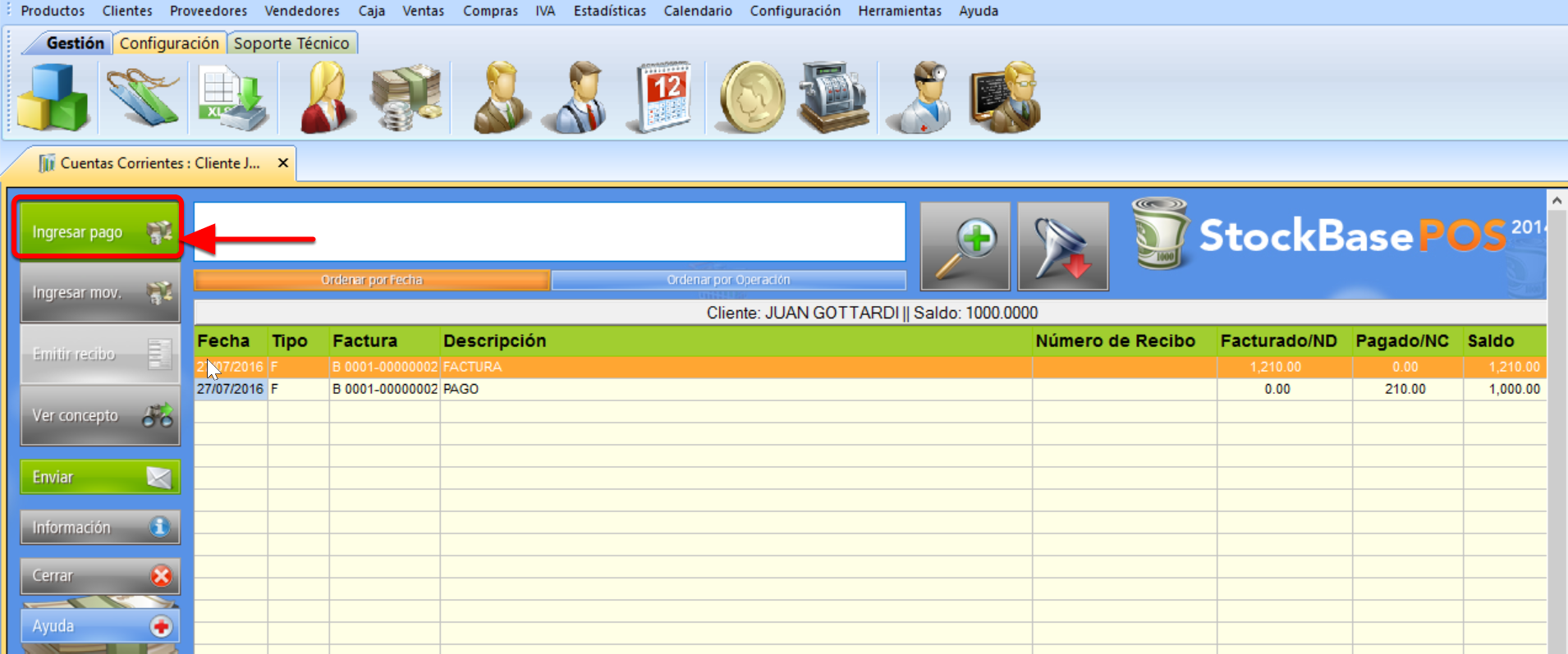

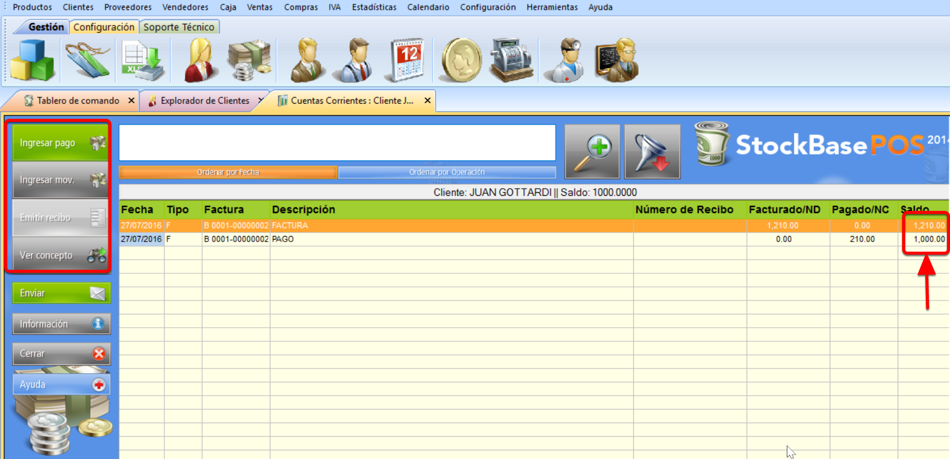

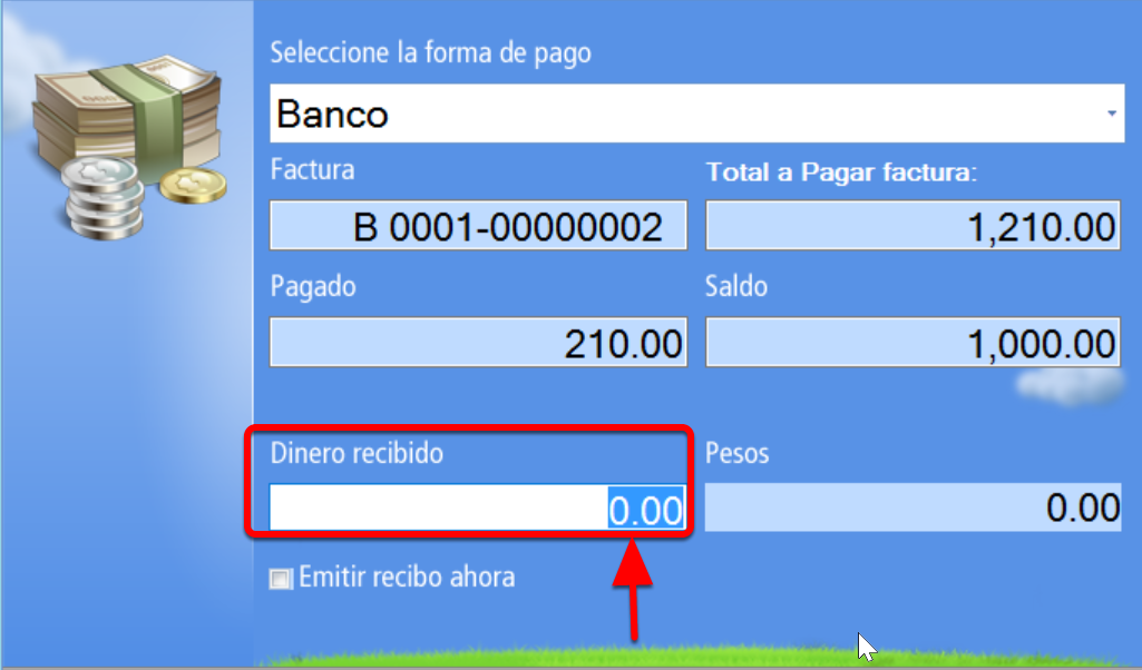

Importante: En el Explorador de Cuentas Corrientes se podrán realizar pagos parciales de la deuda o la cancelación completa de cada una de las facturas.
Ejemplo:
Todas estas deudas se administran desde el Explorador de Cuentas Corrientes de Clientes

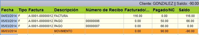

Además, se podrán hacer ingresos de dinero que no estén relacionados con ninguna factura.
Dicho dinero podrá ser tomado como un pago a cuenta o seña que luego se descontará en una futura compra que hará ese cliente
Importante

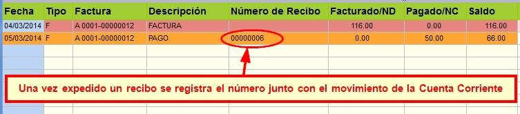

De todos los movimientos que se realicen en la cuenta corriente del cliente, se podrán emitir recibos.
Estará disponible un recibo por cada movimiento de pago parcial, pago total o ingreso de dinero, que se podrá imprimir.
‍Estará disponible un recibo por cada movimiento de pago parcial, pago total o ingreso de dinero, que se podrá imprimir

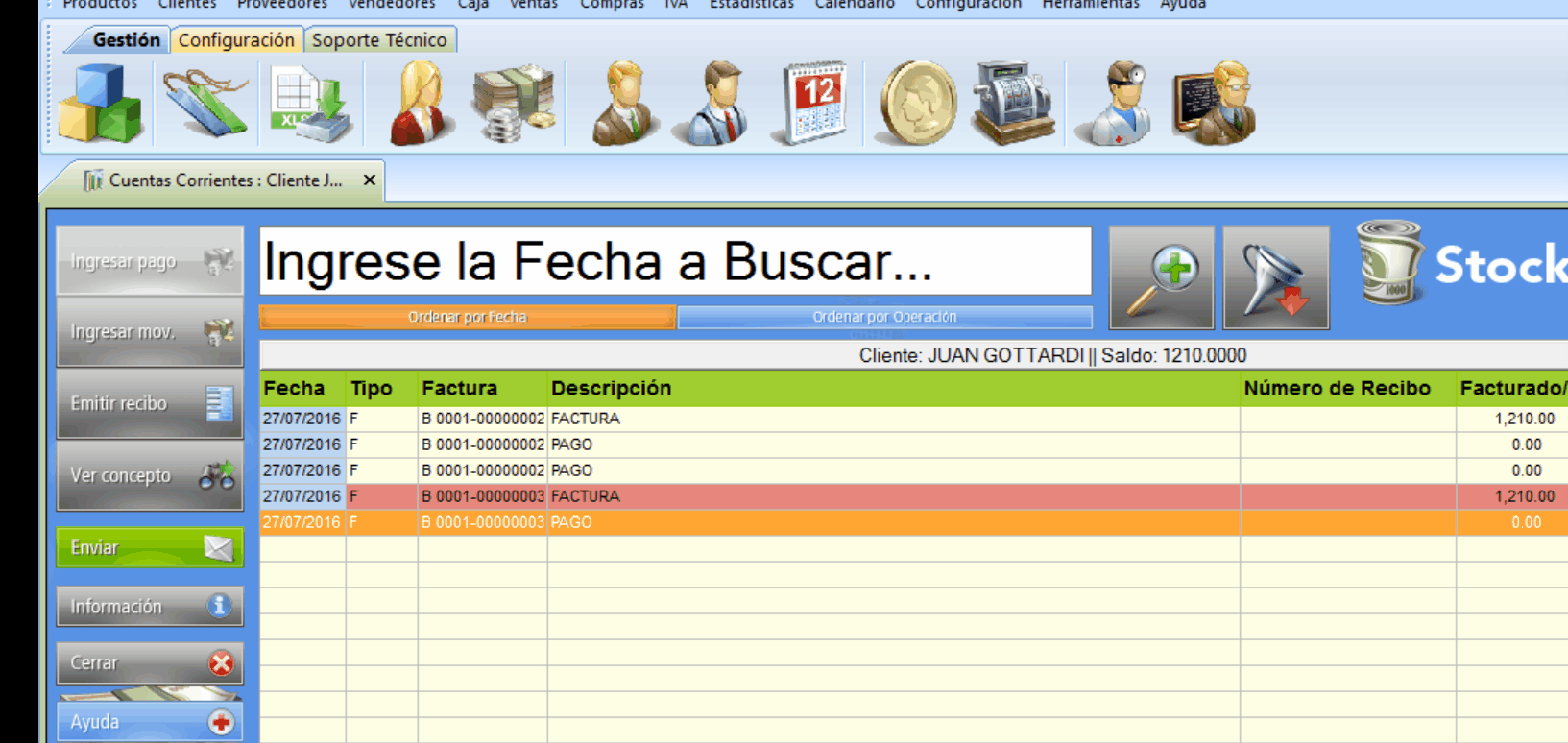

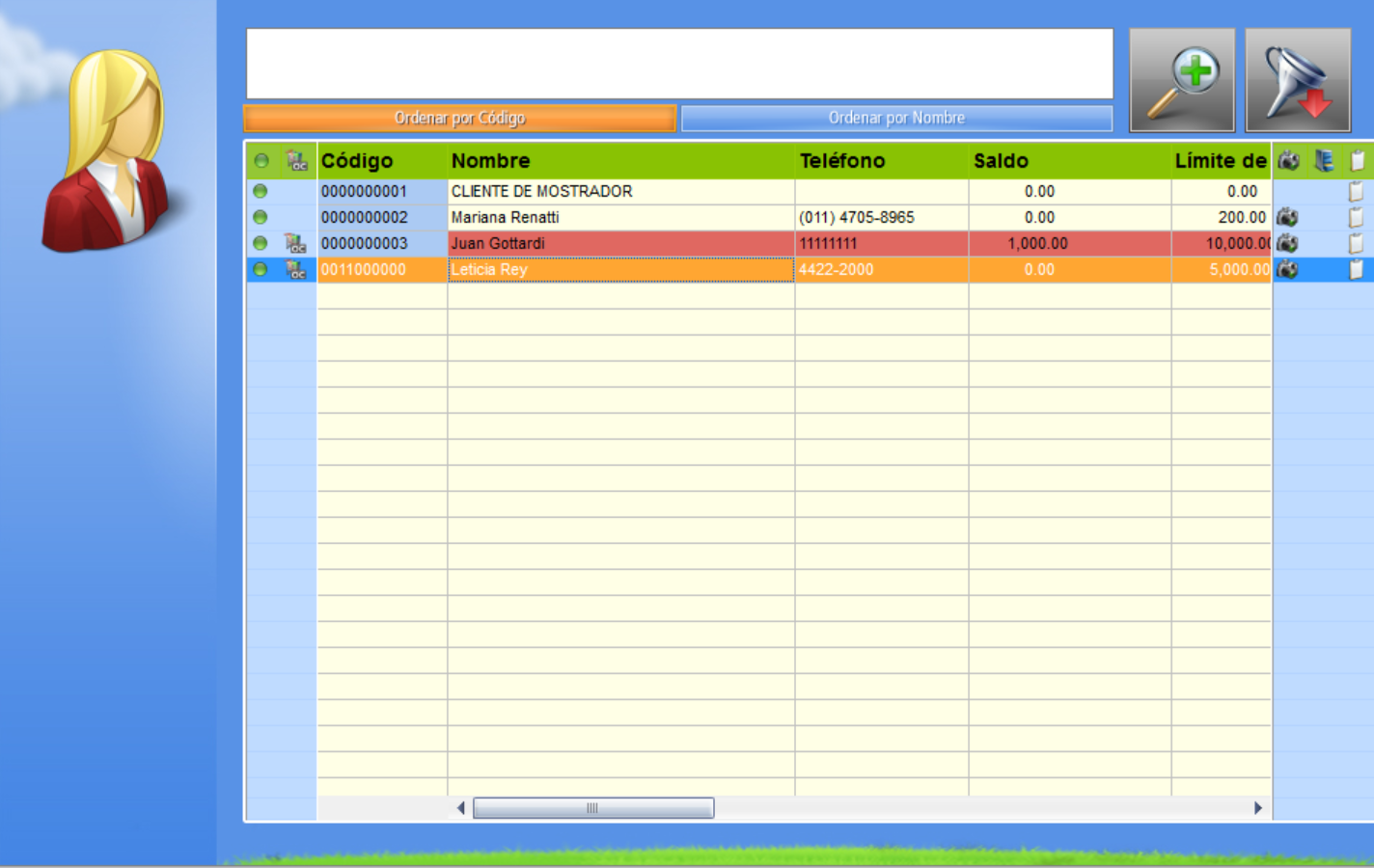

¿Qué ocurre con los saldos negativos?
Cuando un cliente tenga saldo negativo en su cuenta corriente (es decir que adeude pagos), se reflejará  esta situación de forma inmediata en el Explorador de Clientes con dos indicadores.
Indicador 1: La fila del cliente se marcará de color rojo.
Indicador 2: En la columna Saldo del explorador aparecerá el monto adeudado actualmente.
Es decir, podrás ver la cifra que aún está pendiente de ser saldada en la cuenta corriente del cliente:
En el Explorador de Clientes se resaltan los clientes con saldos deudores en cuenta corriente
‍En el Explorador de Clientes se resaltan los clientes con saldos deudores en cuenta corriente

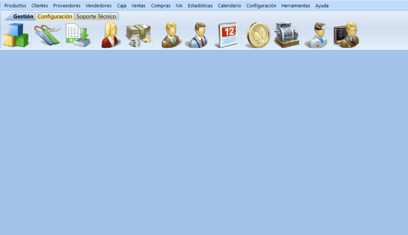

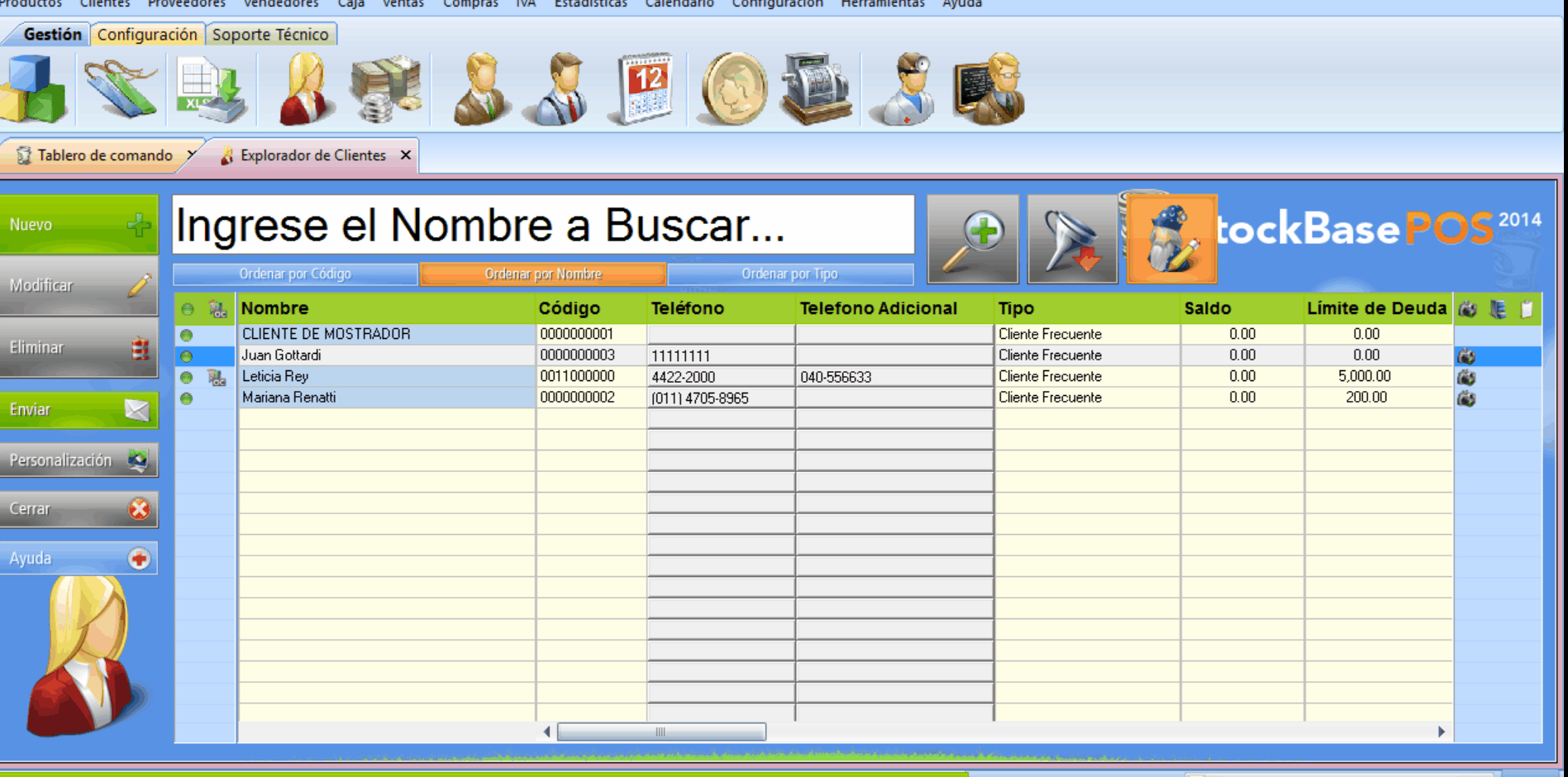

Abrirás el Explorador de Clientes yendo a la barra de menú y elegirás desde el menú Clientes > Explorador de Clientes:
Explorador de clientes
Explorador de Clientes.
En el Explorador de Clientes, debes seleccionar al cliente que le quieres habilitar la cuenta corriente y presionar el botón Modificar para poder ingresar al registro del mismo:
Una vez que seleccionaste el cliente, presiona el botón Modificar para poder habilitar la Cuenta Corriente

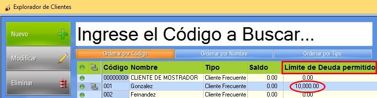

Una vez que ya estableciste los valores para la cuenta corriente, verás que en el Explorador de Clientes ya figura el monto máximo de deuda permitido para este cliente:
En la columna "Límite de deuda Permitido" podemos ver el monto máximo que el cliente podrá adeudar en su cuenta corriente
‍En la columna "Límite de deuda Permitido" podemos ver el monto máximo que el cliente podrá adeudar en su cuenta corriente

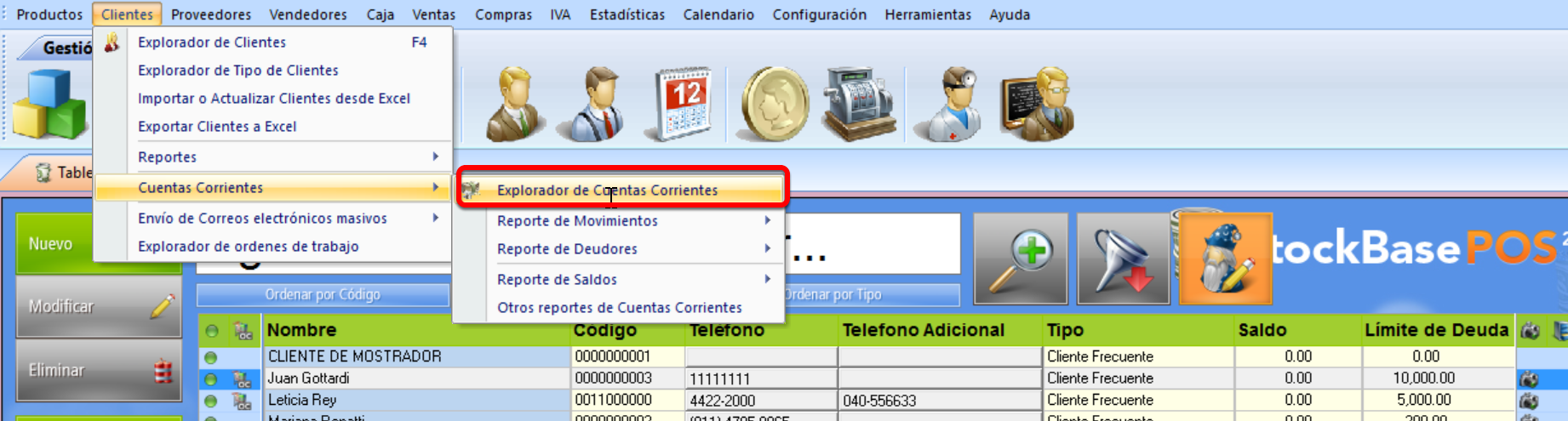

Para controlar los comprobantes que integran la deuda del cliente (y los detalles de los mismos), hay que:
  1. Ir al Explorador de Cuenta Corriente del cliente accediendo desde el menú Clientes > Cuentas Corrientes > Explorador de Cuentas Corrientes, y
  2. Luego seleccionar el cliente.

¿Se puede recibir el pago de una Factura combinando Cuenta Corriente y otra forma de pago?
Sí, es posible recibir un mix de pagos.
En el módulo de Facturación, al momento de cerrar el comprobante, se abre la ventana para recibir el pago de tu cliente.
Botón de Pagos Múltiples
Allí debes presionar el botón Pagos Múltiples para que una misma factura pueda pagarse mediante diferentes formas de pago, tales como cuenta corriente, efectivo, tarjeta de crédito, cheque, etc.

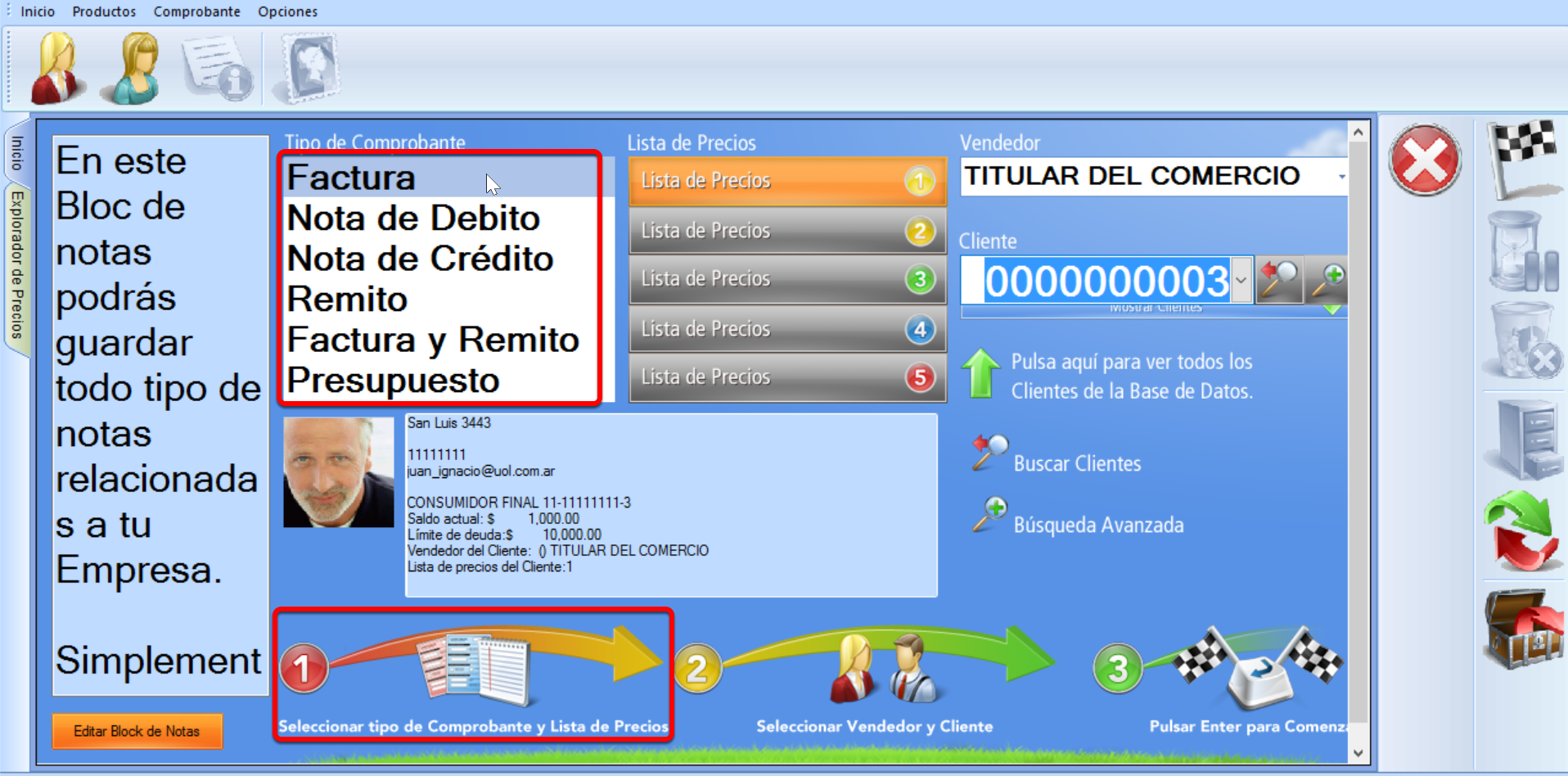

Paso 1: Seleccionar Tipo de Comprobante y Lista de Precios
El comprobante debe ser una factura:
Paso 1: Seleccionar Tipo de Comprobante y Lista de Precios‍
Cliente en la base de datos de la app

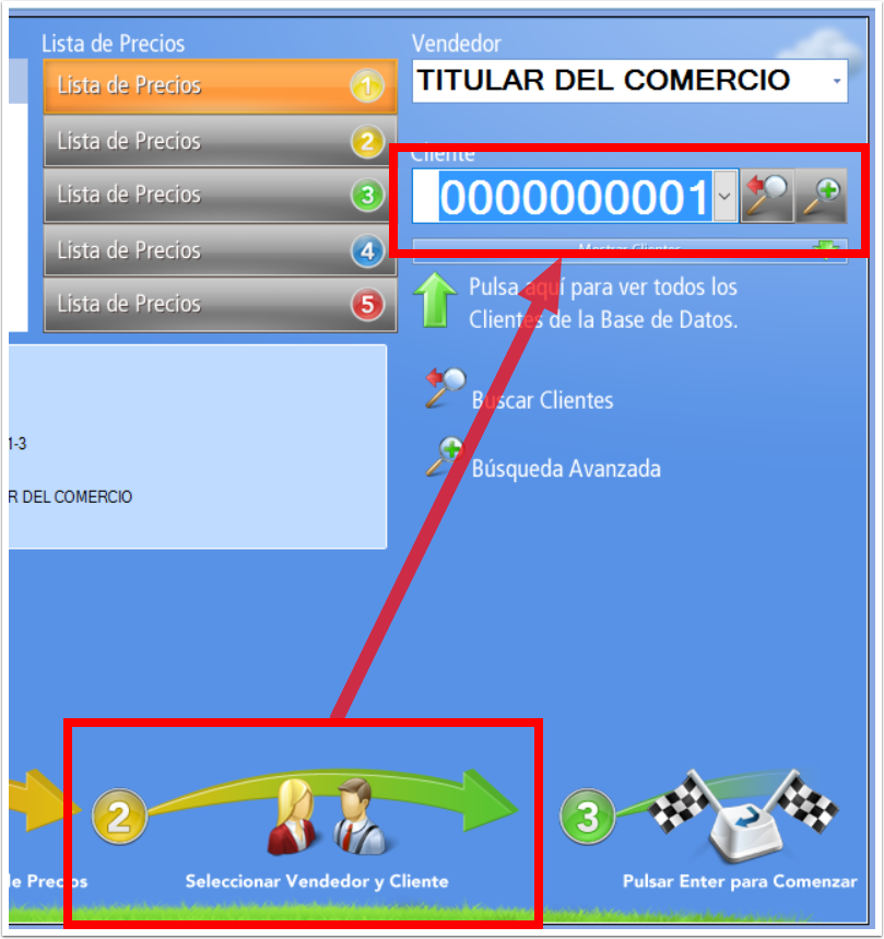

Paso 2: Seleccionar Vendedor y Cliente
En este caso el cliente debe tener habilitada la cuenta corriente y poseer límite de deuda disponible:
2) Seleccionar Vendedor y Cliente
Inicio de factura de venta

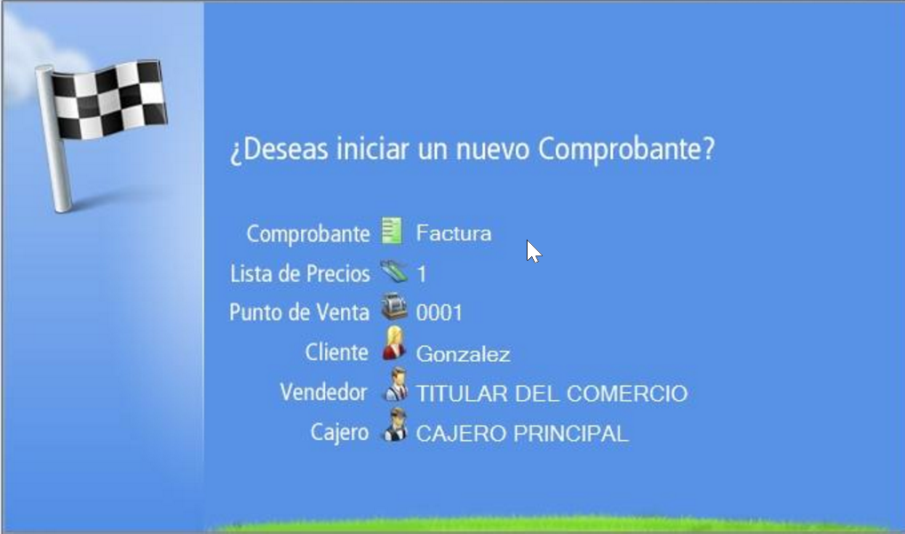

Paso 3: Iniciar el comprobante
Para hacerlo debemos presionar la tecla <Enter> o el ícono de la bandera de largada que veremos en el extremo superior derecho del módulo de Facturación:
‍Paso 3: Iniciar el comprobante

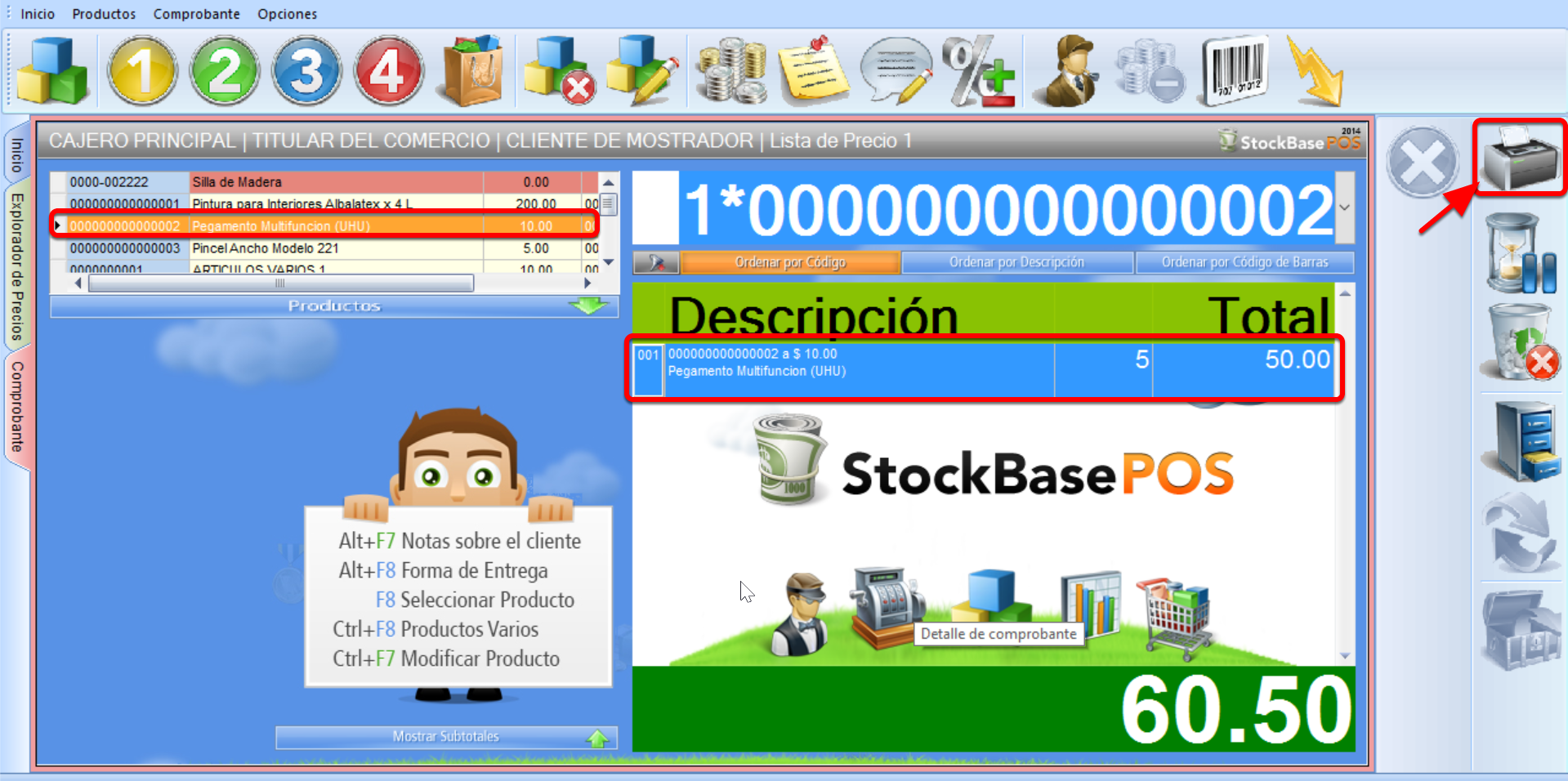

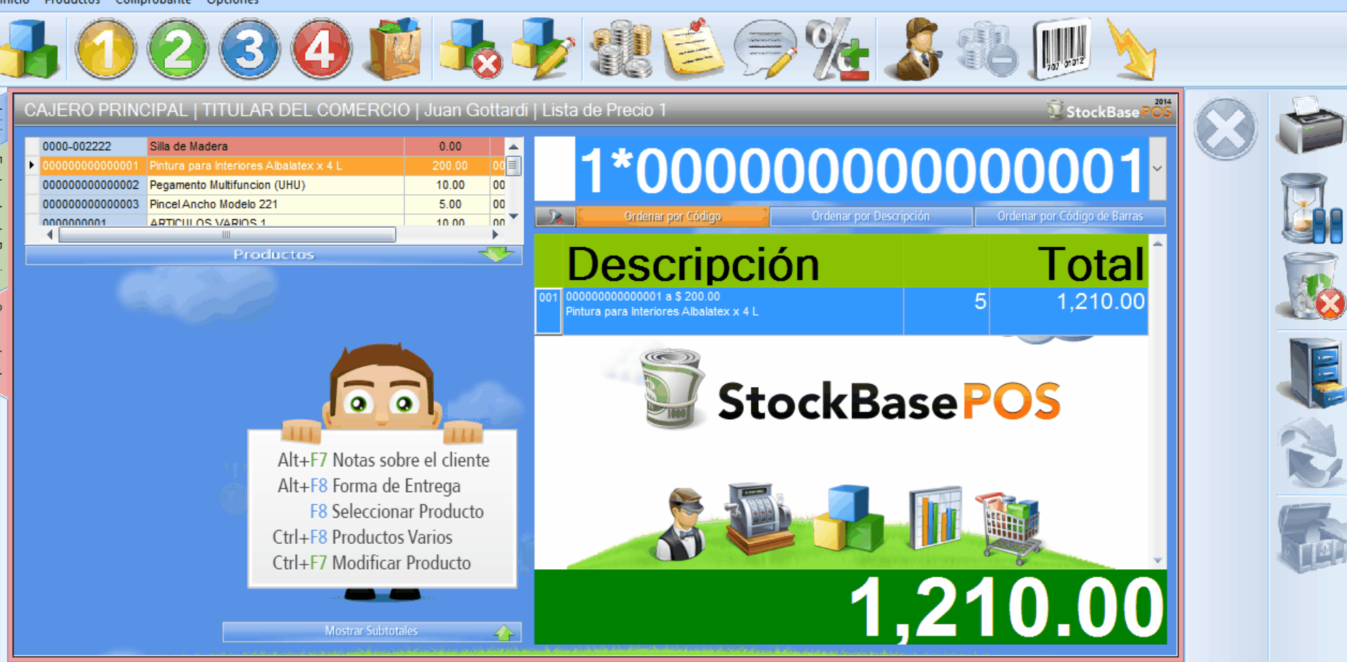

Confecciona la factura en solamente dos Pasos
  • Selecciona el Producto y la Cantidad
  • Finaliza el Comprobante:
Agrega los productos, cierra el comprobante y pasa a la ventana de recepción del pago
‍Agrega los productos, cierra el comprobante y pasa a la ventana de recepción del pago
Recepción del Pago
Se abrirá la ventana de cobro en efectivo tal como viene predeterminada .
Recuerda: Para poder recibir un pago de tu cliente por medio de diferentes formas de pago inclusive por cuenta corriente, deberás presionar el botón Pagos Múltiples.
Una vez que hayas presionado este botón, quedará siempre habilitado para todos los otros comprobantes que expidas.
Puedes volver a la ventana de cobro en efectivo presionando nuevamente el botón.
Ventana de recepción del Pago en Efectivo, para otras formas de pago presiona el botón Pagos Múltiples.
‍Ventana de recepción del Pago en Efectivo, para otras formas de pago presiona el botón Pagos Múltiples.
Ingresa el monto que será abonado mediante cuenta corriente, tipeando la cifra en el casillero correspondiente a Cuenta Corriente:
Escribe el monto que te pagará tu cliente a Cuenta Corriente
Escribe el monto que te pagará tu cliente a Cuenta Corriente‍
‍Escribe el monto que te pagará tu cliente a Cuenta Corriente
Una vez que hayas completado el total de la factura, el sistema te indicará que el pago ha sido recibido:

Ingresar al Explorador
Para ingresar al Explorador de Cuentas Corrientes debes ir a la barra de menú y allí, desde elegir Clientes > Cuentas Corrientes > Explorador de Cuentas Corrientes:
Ingresar al Explorador desde el menú de Cliente
‍Ingresar al Explorador desde el menú de Cliente
Elegir un Cliente
Ahora debes elegir el cliente. Puedes escribir el código del cliente en el campo Cliente o presionar el botón para elegirlo de una lista:
‍Escribe el código del cliente o abre la ventana de selección de clientes
‍‍Escribe el código del cliente o abre la ventana de selección de clientes
En la ventana de selección de clientes, con un clic, selecciona el cliente y luego presiona el botón Seleccionar:
‍Elige un cliente para acceder a su Explorador
‍‍Elige un cliente para acceder a su Explorador

Explorador de Cuenta Corriente del Cliente
Podrás ver que el Explorador de Cuenta Corriente de tu cliente se asemeja a los otros exploradores del sistema, con el sector central dedicado a la lista de registros:
  • Cada fila representa un movimiento en la cuenta corriente del cliente.
  • Las columnas ordenan los datos de esos movimientos.
  • En el sector superior, hay un campo de búsqueda, un botón de búsqueda avanzada y uno de filtro, para encontrar más rápido la información cuando hay muchos registros.
  • En el sector izquierdo, están los botones para crear movimientos en la cuenta corriente, explorar los existentes y emitir recibos.
Importante: Observa que en la columna llamada Facturado/ND es donde se asentarán las Notas de Débito, ya que cuando se emiten las mismas, el efecto que tienen es aumentar la deuda del cliente.
Las Notas de Débito se emiten cuando hay motivos para recargarle al cliente gastos que no se hubieran incluido en facturas, o se hubiesen generado con posterioridad a la emisión de la factura.
‍Explorador de Cuenta Corriente del cliente
‍‍Explorador de Cuenta Corriente del cliente
¿Cómo recibir un pago parcial o total de una Factura?
Cuando el cliente se acerca a tu empresa a cancelar (en forma parcial o total), la deuda que contrajo cuando se le facturó a cuenta corriente, podemos ingresar los pagos del mismo desde el Explorador de Cuentas Corrientes siguiendo estos pasos:
  1. Seleccionar la factura que se quiere cancelar
  2. Presionar el botón Ingresar Pago
Botón Ingresar Pago
Primero debes seleccionar, en el explorador, la Factura sobre la que ingresarás el pago.
Luego debes presionar el botón Ingresar pago:
Ingresar pago

Se abrirá la ventana para recibir el pago.
En ella verás la información actual de la factura, en los siguientes campos que se detallan a continuación:
Ingreso de pago
‍Ingreso de pago
Seleccione la forma de pago
Donde deberás elegir de una lista desplegable, el método de pago que esté utilizando tu cliente para cancelarte la deuda relacionada con la factura.
Factura
Es un campo informativo, no modificable, donde aparece el número de la factura sobre la cual se va a realizar un pago, parcial o total, del monto adeudado.
Total a pagar factura
Es un campo no modificable, donde se informa el monto total de la factura.
Pagado
Es un campo informativo, no modificable, donde aparece el monto de la factura adeudada.
Dicho monto es la cifra ingresada en esta operación de pago que estás a punto de registrar.
Verás cómo se modifica el valor de este campo a medida que vayas completando el campo Dinero Recibido.
Saldo
Es un campo no modificable, donde se informa el saldo restante para que esta factura quede completamente cancelada.
Recuerda: Este valor también se irá modificando  a medida que ingreses un valor en el campo Dinero Recibido.
Cuanto más dinero agregues en ese campo, más se reducirá el saldo deudor para tu cliente.
Dinero recibido
Es un campo modificable donde deberás escribir la cifra que tu cliente está pagándote para cancelar esta factura.
Importante: No es necesario que sea un monto equivalente al total adeudado. Puede ser un monto inferior y, en ese caso, estará constituyendo un Pago Parcial de la deuda, con lo cual, disminuirá el saldo deudor relacionado con esta factura.
Pesos
Este campo se denominará diferente, automáticamente, de acuerdo a la moneda del país que corresponda.
En este campo se informa el importe que estás ingresando en esta operación de pago de cuenta corriente.
Generacion de recibo de pago por deuda de cliente
Emitir Recibo ahora
Es una casilla de verificación que al ser seleccionada, permite que se emita un recibo como comprobante de este pago.
Si prefieres emitir el recibo en otra oportunidad, hay que dejar la casilla sin seleccionar.
Luego cuando lo desees, desde el Explorador de Cuenta Corriente podrás seleccionar el movimiento y emitir el recibo:
Ejemplo ingreso de pago
Ejemplo de ingreso de pago
Para ilustrar con un ejemplo: Recibamos un pago de $50 en efectivo sobre el total adeudado en esta factura que es $116.
Primero debes elegir el método de pago mediante el cual nos paga el cliente y luego presiona el botón ubicado a la derecha del campo y elige, de la lista desplegable, la forma de pago:
‍Selecciona la forma de pago
‍‍Selecciona la forma de pago
Ahora ingresa el monto recibido, $50 en el campo Dinero Recibido y luego de completar ese dato debes presionar el botón Ingresar Pago que está el pie de la ventana y el pago quedará registrado:
Presionar el botón ingresar pago
‍Presionar el botón ingresar pago

Así se verá registrado el pago parcial de una factura, en el Explorador de Cuenta Corriente del cliente:
‍Explorador de Cuenta Corriente del Cliente
‍‍Explorador de Cuenta Corriente del Cliente

Así luce el recibo que se emite en dos ejemplares.
En el recibo aparece impreso el número de factura con el que está relacionado este pago parcial:
Este recibo es el comprobante de la cancelación parcial de la Deuda originada por la factura cuyo número figura en este recibo
‍Este recibo es el comprobante de la cancelación parcial de la Deuda originada por la factura cuyo número figura en este recibo
Una vez que el recibo fue emitido, el número asignado se asienta en el registro del movimiento, en el Explorador de Cuentas Corrientes:
Se registró el número de recibo que fue asignado por el sistema
‍Se registró el número de recibo que fue asignado por el sistema

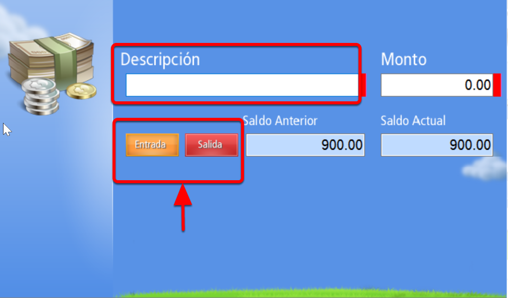

Ingresar un Movimiento Manual en la Cuenta Corriente
Para ingresar un movimiento de dinero manual, ya sea agregando dinero o sacándolo de la cuenta corriente pero sin que este movimiento esté relacionado con alguna factura, debes presionar el botón Ingresar Movimiento:
‍Presiona el Botón para abrir la ventana de ingreso de movimiento manual a la cuenta corriente
‍‍Presiona el Botón para abrir la ventana de ingreso de movimiento manual a la cuenta corriente
Se abrirá la ventana de ingreso manual de movimiento de dinero a la cuenta corriente. En ésta deberás completar los siguientes campos que se detallan a continuación.
Descripción del Movimiento
Allí puedes asentar el motivo del ingreso o egreso de dinero, por ejemplo si estás recibiendo un pago anticipado o una reserva de producto, o seña.
Monto
Es la cifra de dinero que estás ingresando o extrayendo.
Luego debes presionar uno de los dos botones:
  • Entrada: porque está ingresando dinero, es decir, es un dinero a favor del cliente en su cuenta corriente, o
  • Salida: porque estás extrayendo dinero, es decir, es una cifra que aumenta la deuda del cliente, por ejemplo, por intereses por falta de pago o algún recargo que se haya originado y que el cliente deba pagar.
Y además verás dos campos completos, no modificables, donde el sistema te informa en cada uno lo siguiente:
  • Saldo Anterior: este campo informa el saldo total (deuda) de la cuenta corriente del cliente hasta este momento en el que ingresas el movimiento manual, y
  • Saldo Actual: en este campo ves cómo se modificará la deuda total del cliente una vez que hayas agregado este movimiento manual de dinero:
Ventana de ingreso de un Movimiento manual a la Cuenta Corriente del Cliente
‍Ventana de ingreso de un Movimiento manual a la Cuenta Corriente del Cliente
Luego debes presionar el botón Aceptar para que se registre el movimiento en la cuenta corriente del cliente.
Recuerda: Una vez ingresado el movimiento, no podrá ser eliminado ni modificado. Quedará como un registro en la cuenta corriente del cliente.
El movimiento se verá reflejado en el Explorador de cuenta corriente del cliente:
El movimiento se ve reflejado en el explorador de cuenta corriente del cliente
‍El movimiento se ve reflejado en el explorador de cuenta corriente del cliente
No te olvides: Los movimientos manuales de cuenta corriente no generan recibos.
Con los movimientos manuales, todo queda registrado de manera segura dentro de tu sistema
‍Con los movimientos manuales, todo queda registrado de manera segura dentro de tu sistema
