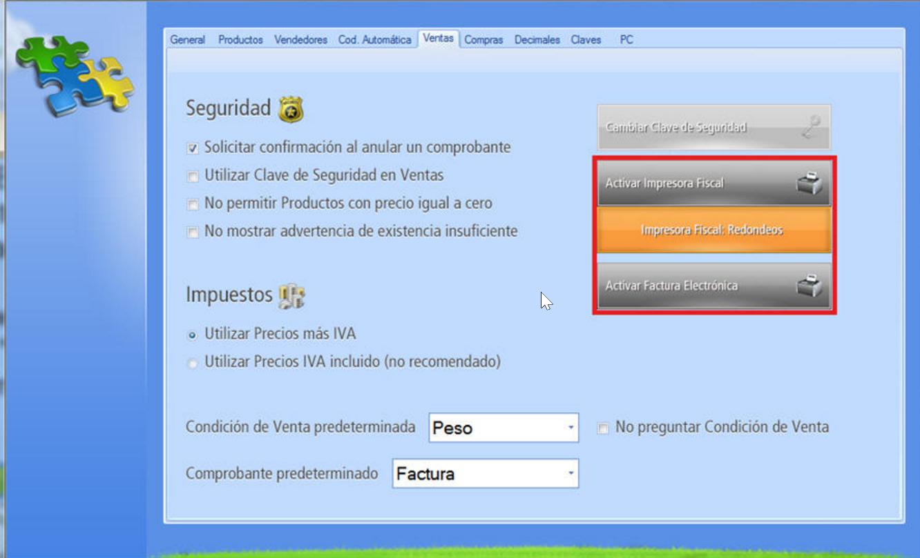

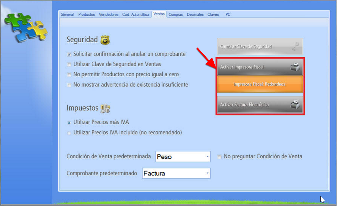

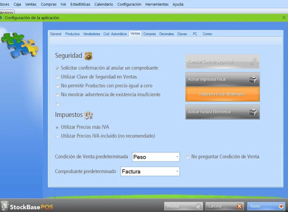

Si seleccionaste como país de origen a Argentina, encontrarás que cuentas con los botones:
  1. Activar Impresora Fiscal,
  2. Impresora Fiscal: Redondeos, y
  3. Activar Factura Electrónica
El sistema puede conectarse a Impresoras Fiscales y emitir Facturas Electrónicas
‍El sistema puede conectarse a Impresoras Fiscales y emitir Facturas Electrónicas
¿Qué tienen de especial estos botones?
De acuerdo a las leyes fiscales de Argentina, tienes que activar una impresora fiscal, y para ello darás clic al botón: “Activar Impresora Fiscal”.
Además tienes la posibilidad de configurar los redondeos dando clic en “Impresora Fiscal: Redondeos”.
Estas dos funciones serán válidas únicamente para Argentina, ya que van de acuerdo a los lineamientos fiscales de este país.

Habilitación de la Impresora Fiscal, Redondeos y Facturación Electrónica
Nota: StockBase POS se configura automáticamente con las opciones de impuestos y otras características propias para cada país, una vez que predeterminas el país de tu empresa, se habilitan dichas opciones.
El siguiente botón de la pestaña "Ventas" en la ventana Configuración de la aplicación es Activar factura Electrónica.
Esta herramienta se utiliza en Argentina, y  en varios países para poder ligar tu sistema StockBase POS al timbrado electrónico que te proveerá el fisco de tu país.
Muy Importante
Si en tu país se requiere la facturación electrónica y al seleccionar tu ubicación (desde la ventana “Configuración de la aplicación” en la pestaña “General”) no aparece este botón en la pestaña “Ventas”, por favor comunícate con nosotros a través de la comunidad y, con todo gusto, te ayudaremos a configurar adecuadamente esta funcionalidad en tu  software.

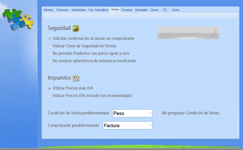

Configuración para otros países

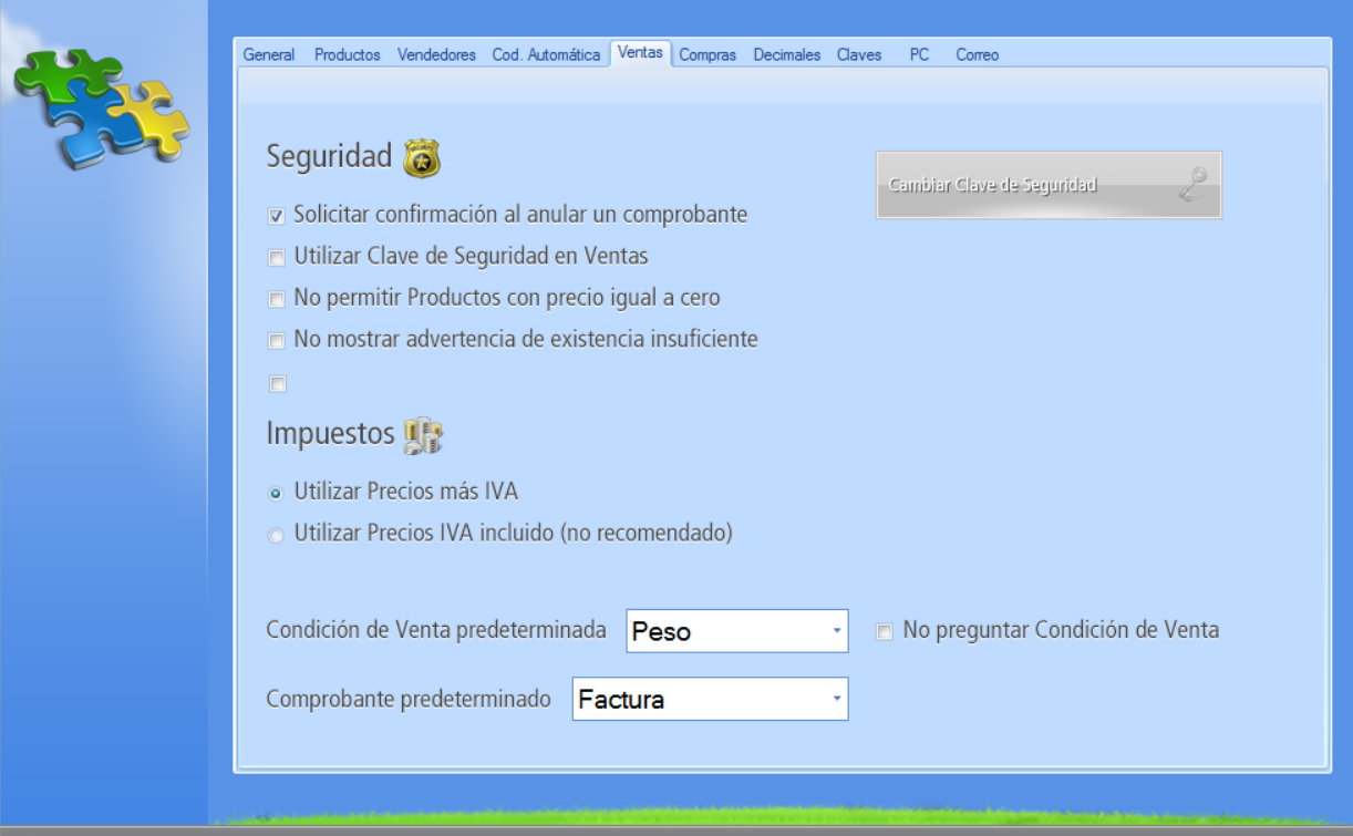

Quienes estén utilizando el software administrativo desde otros países, verán esta ventana así:
Quienes estén utilizando el software administrativo desde otros países, verán esta ventana sin los botones de facturación electrónica e impresoras fiscales

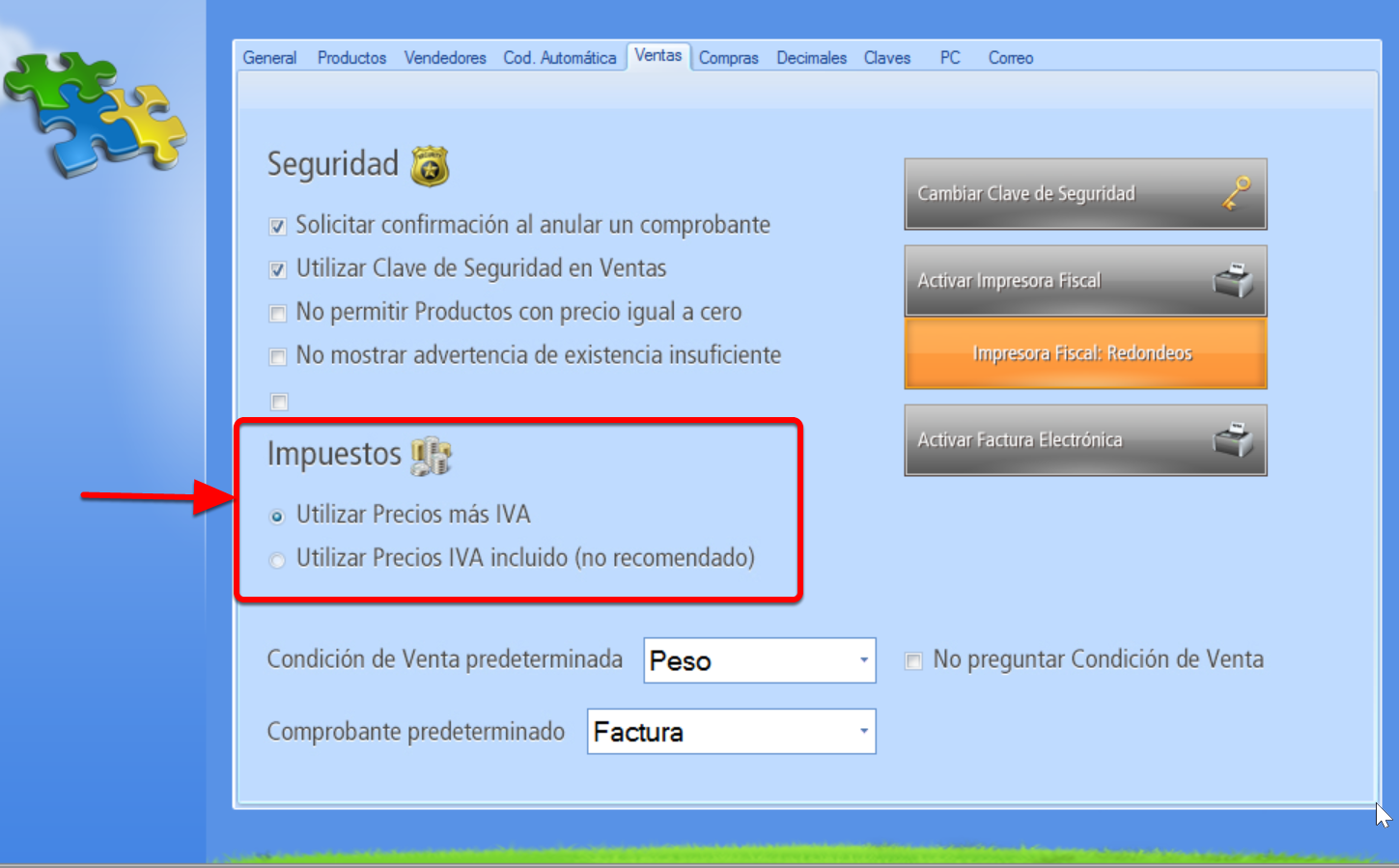

Configuración de Impuestos
Pasemos ahora a la sección “Impuestos” de esta misma ventana de Configuración de la aplicación, pestaña Ventas.
‍Impuestos en los precios de Productos
‍Impuestos en los precios de Productos‍
En esta sección podrás configurar la forma como se manejan los precios de tus productos en el sistema. Tienes dos opciones afectarán el desglose de los precios y totales en tus facturas.
La primera opción es Utilizar Precios más IVA.
Cuando generes una factura o comprobante de venta, se detallará el precio unitario y la cantidad que se está vendiendo de cada producto, la multiplicación de estas cantidades serán los subtotales por cada uno de los diferentes productos de la factura.
Al final, la sumatoria de todo dará el precio total de la factura antes del IVA (Impuesto al Valor Agregado).
Impuesto al valor añadido dentro o fuera del precio del producto
‍Impuesto al valor añadido dentro o fuera del precio del producto
Opción Precios más IVA
Si activas la opción “Utilizar Precios más IVA” en la ventana Configuración de la aplicación, pestaña "Ventas", en el cuerpo de la factura el impuesto de cada producto aparecerá en una columna separada del precio y al final de cada factura se imprimirá un campo adicional indicando el monto total de IVA que ha generado la venta y por último el precio total incluyendo este impuesto.
El objetivo de esta herramienta de “Impuestos” es detallar por separado el IVA en la factura.
Opción Precios IVA incluido (no recomendado)
En cambio, si activas la opción “Utilizar Precios IVA incluido (no recomendado)” en tu factura, todos los precios (incluidos los precios unitarios), se imprimirán incluyendo el valor del IVA que generen.
No es muy recomendado, ya que en la mayoría de los países se manejan los cargos de impuestos por separado, además de ser más sencilla su administración y contabilidad.
Cada una de estas opciones de “Impuestos” excluye a la otra. Es decir, que si activas “Utilizar Precios más IVA”, la opción “Utilizar Precios IVA incluido (no recomendado)” quedará desactivada al momento y viceversa.
Podrás activar la opción que prefieras en tu caso en particular, dependiendo de las políticas de tu negocio, las necesidades de tus clientes, exigencias fiscales o tu gusto personal.

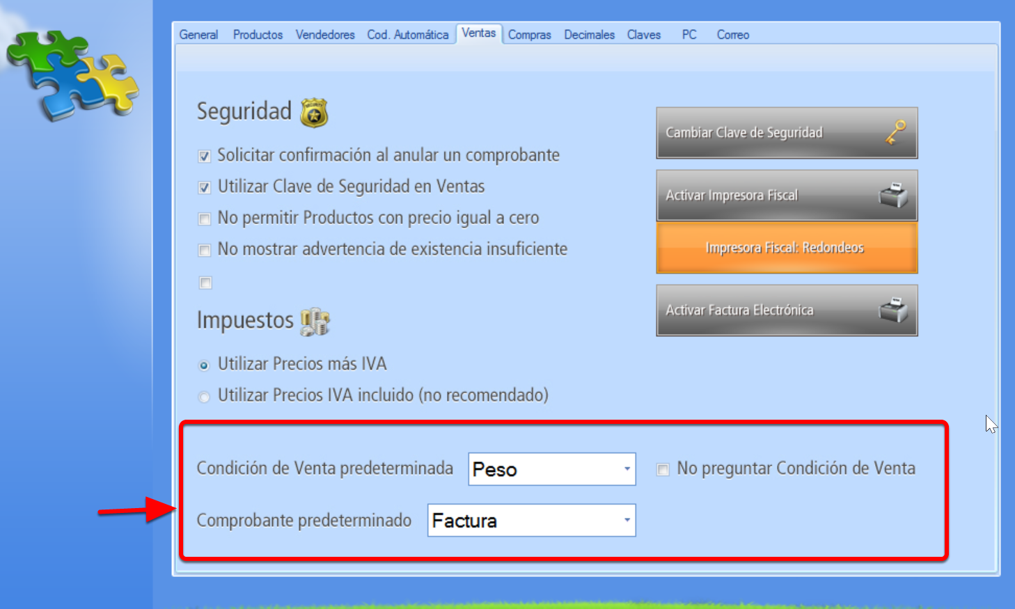

Por último, en el área de abajo de la ventana “Configuración de la aplicación”, en su pestaña “Ventas” encontrarás las últimas tres opciones que te ofrecerá tu sistema.
Campo Condición de Venta Predeterminada
La primera de las opciones es “Condición de Venta predeterminada”; consta de una lista desplegable desde la que elegirás el tipo de pago que quedará como predeterminado para las facturas que generes en tu negocio.
Al momento de facturar aparecerá predefinido el tipo de pago que elijas en “Condición de Venta predeterminada”, pero lo podrás modificar desde la misma ventana de facturación, si es que lo requieres.
Si deseas que tu sistema StockBase POS no te ofrezca otras opciones de pagoademás de la predeterminada, deberás activar la opción “No preguntar Condición de Venta”.
Con esto tu negocio solamente aceptará el tipo de pago que has seleccionado.
Condiciones de venta predeterminadas
Campo Comprobante Predeterminado
La última opción: “Comprobante predeterminado” te ofrece la posibilidad de dejar definido, por defecto, el tipo de comprobante que se generará en caja al momento de concretarse una venta.
De igual manera, tienes la posibilidad de hacer el cambio y seleccionar otro tipo de comprobante si tu cliente así lo solicita al momento de cerrar el trámite.
