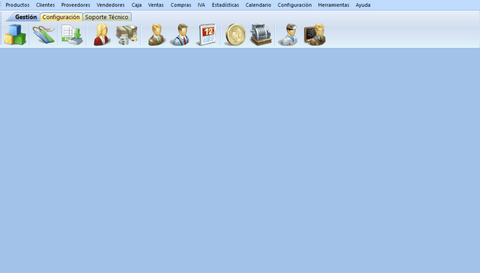

¿Cómo acceder a las opciones de impresión?
Dentro del sistema, ingresando en Configuración, Opciones de impresión encontramos dos opciones:
  • Configuración de comprobantes, y
  • Encabezado de reportes
Opciones de impresión del programa

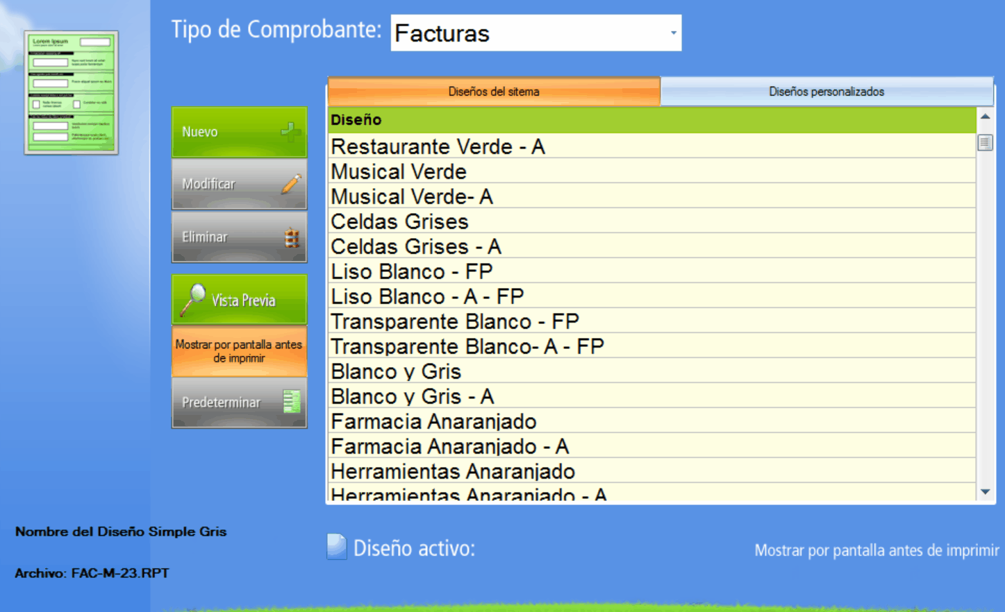

Con las flechas de navegación del teclado, podemos recorrer la amplia variedad de diseños que ofrece nuestro sistema de facturación para empresas:
Diseños de comprobante

¿Donde es posible ver el nombre del diseño activo en el sistema? ¿Para que sirven los botones?
En el margen inferior podrás ver el nombre del diseño que tienes activo:
Nombre del diseño que activo
En el costado izquierdo verás los botones Edición, donde podrás Crear, Modificar, Eliminar entre otras cosas el diseño de comprobantes:
Botones para crear, modificar y eliminar diferentes diseños de comprobantes

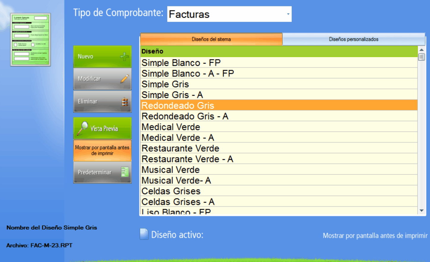

¿Desde donde se puede elegir el tipo de comprobante a configurar?
En el margen superior puedes seleccionar el tipo de comprobante, al cual le aplicarás el diseño:
En el margen superior puedes seleccionar el tipo de comprobante, al cual le aplicarás el diseño‍
Puedes ver los diseños, seleccionando el deseado y luego haciendo clic en Vista previa:
Seleccionar vista previa del comprobante para ver su diseño
