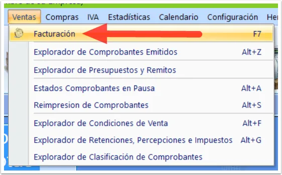

Ingresa a Facturación como lo haces normalmente:
Ingresa a facturación como lo haces normalmente
‍Ingresa a facturación como lo haces normalmente

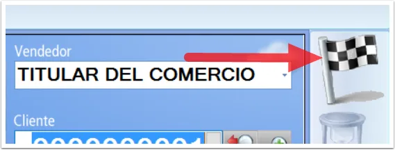

Allí realiza una nueva factura a un cliente Responsable Inscripto.
Luego, selecciona Comenzar como lo haces cotidianamente:
Luego, selecciona comenzar como lo haces cotidianamente
‍Luego selecciona comenzar

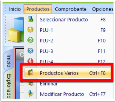

Selecciona Varios:
Selecciona Productos Varios

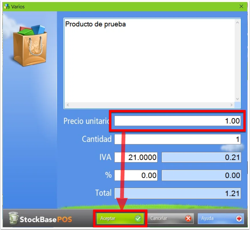

Factura un producto de $1 con IVA del 21%:
‍Factura un producto de $1 con IVA del 21%

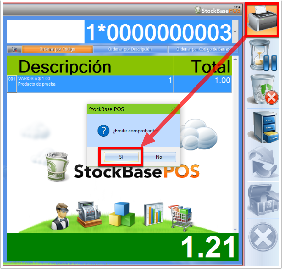

Selecciona imprimir:
Selecciona imprimir
‍Selecciona imprimir

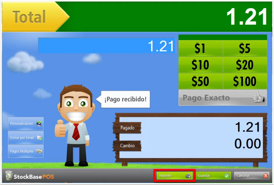

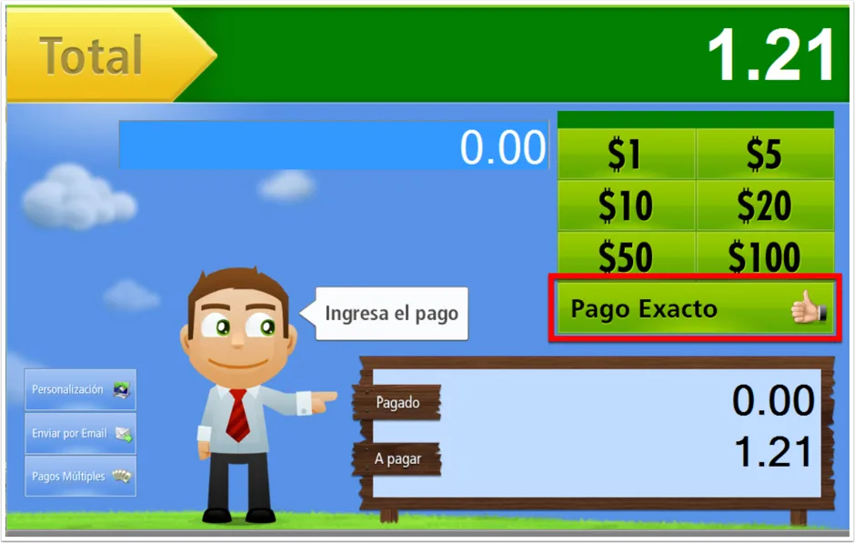

Luego de pulsar Sí, aparecerá la ventana en donde deberás seleccionar la forma de pago, tal como figura en la imagen anterior.
Elige Pago Exacto:
Elige Pago Exacto
‍Elige Pago Exacto
 Ahora presiona Imprimir:
Ahora, presiona Imprimir
Presiona Imprimir

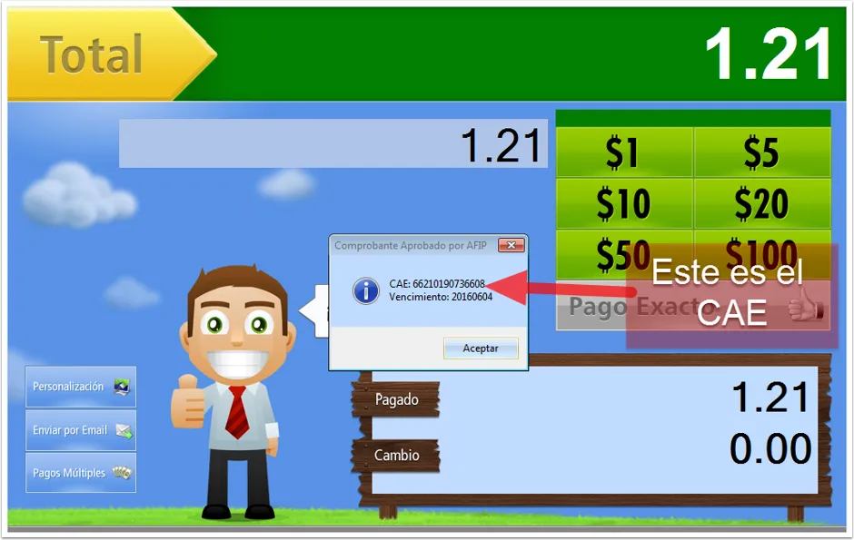

Paso 4: Generación del CAE
Este es el momento en donde el sistema de facturación le solicita al servidor de AFIP el CAE para esa factura.
Según la velocidad de tu conexión a Internet, la emisión de una factura electrónica puede demorar de 2 a 10 segundos
‍Según la velocidad de tu conexión a Internet, la emisión de una factura electrónica puede demorar de 2 a 10 segundos
Luego, deberás ver el CAE en pantalla:
CAE de la factura emitida

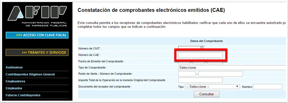

Verificación de la factura en AFIP
Todas las facturas electrónicas se registran en la base de datos de AFIP en el momento de ser emitidas.
La mejor forma de validar que nuestra factura fue emitida correctamente es hacer una consulta en afip.gov.ar.
Visita el sitio de AFIP
Abre una ventana con la dirección http://www.afip.gob.ar/genericos/consultacae
‍http://www.afip.gob.ar/genericos/consultacae
Completa los datos de tu factura
Allí completa el CAE de la factura emitida, y el resto de los campos que te solicita el sitio:
Completa el CAE de la factura emitida, y el resto de los campos que te solicita el sitio
