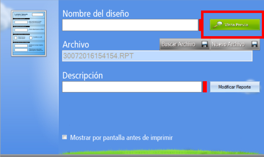

Se abrirá la ventana llamada Nuevo Comprobante.
En esta ventana también dispones del botón Vista Previa por si quieres ver el diseño antes de confirmar:

De esta manera habrá quedado seleccionado el archivo que será modificado para poder generar el nuevo diseño.
Puedes obtener una vista previa del mismo presionando el botón Vista Previa:
Aquí tambien es posible hacer una vista previa del comprobante de venta
Aquí también es posible hacer una vista previa del comprobante de venta
Así se verá la ventana de vista previa donde podrás ver el aspecto del diseño seleccionado para modificar según tus preferencias:
Vista previa del modelo de reporte seleccionado como base del nuevo
‍Vista previa del modelo de reporte seleccionado como base del nuevo
A continuación, cierra la ventana de vista previa (si la habías abierto), y continúa completando los datos, para el nuevo diseño, en los campos Nombre del diseño y Descripción:
Debes completar estos campos
Luego deberás presionar el botón Modificar Reporte:
Presiona el botón modificar reporte para modificar el diseño de tu comprobante de venta

Puedes ver cómo queda un diseño antes de elegirlo como base?
Sí, tanto la ventana que lista los diseños disponibles como la de Nuevo Comprobante tienen el botón Vista Previa. Ahí ves el aspecto del modelo y decides si lo tomas como base, y recién después completas Nombre del diseño y Descripción y presionas Modificar Reporte.
