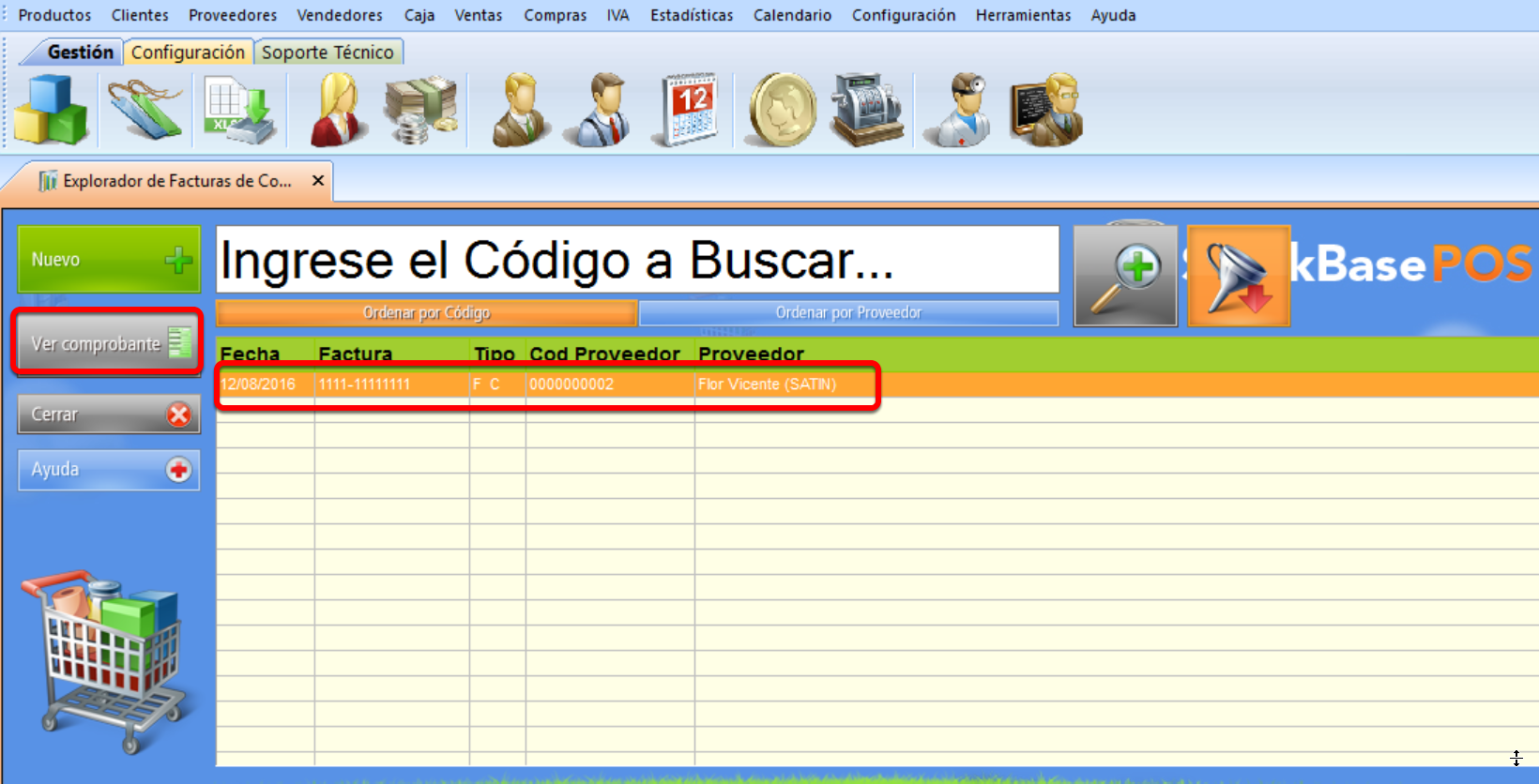

Una vez ingresada la factura, el sistema de gestión para pymes te mostrará la información correspondiente en el Explorador de facturas de compras:
Al seleccionar la opción Ver Comprobante, podrás ver el detalle de la factura de compra:
Ver comprobante en explorador de factura de compras
