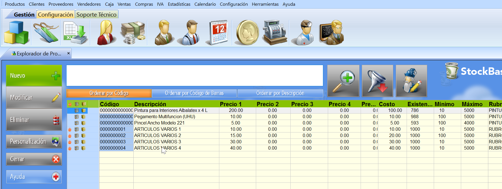

Como puedes ver en la imagen de abajo, tienes abierto el Explorador de Productos y la ubicación habitual de las columnas es en el siguiente orden:

Este botón lo encuentras en los exploradores de registros de Productos, Clientes y Proveedores; y está situado justo donde puedes apreciar en la ilustración que sigue:
Botón Personalización del Explorador

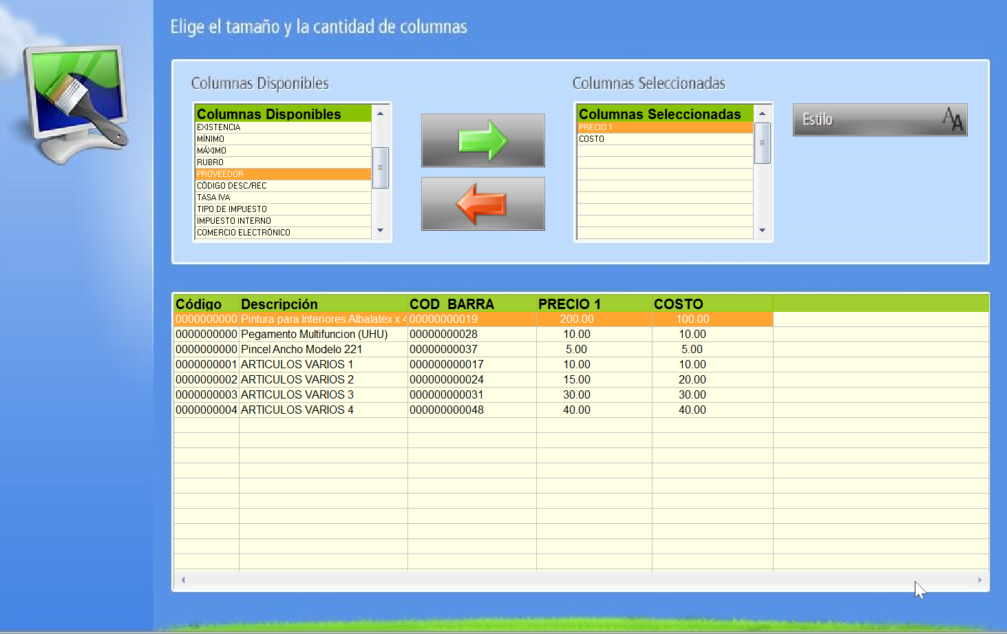

Para aprender a usarlo debes hacer clic en ese botón y verás que aparece la ventana siguiente:
Ventana de personalización del explorador de registros
‍Ventana de personalización del explorador de registros
La ventana está dividida de forma horizontal en dos secciones.
En la parte superior puedes ver dos listas que te indican, como su nombre lo dice, las Columnas Disponibles y las Columnas Seleccionadas.
Esto quiere decir que en la lista de la izquierda verás las columnas que tienes disponibles para agregar a tu explorador y en la lista de la derecha verás las que actualmente están visibles en tu explorador.

Estos botones nos permiten pasar las columnas del sector de las Disponibles (no visibles en el explorador) al sector de las Seleccionadas (que actualmente se muestran en el explorador).
Y lo mismo, a la inversa, podrás pasar una columna del lado visible (Columnas Seleccionadas), al sector de las columnas que estarán ocultas (Columnas Disponibles).

Veamos un ejemplo
En el Explorador de Productos, de forma predeterminada, estarán visibles todas las columnas y es por eso la lista de la izquierda (Columnas Disponibles) aparece vacía y el botón con la flecha que apunta hacia la derecha aparece apagado:
En el sector de Columnas Seleccionadas figuran las columnas que están visibles en el explorador
‍En el sector de Columnas Seleccionadas figuran las columnas que están visibles en el explorador
Si quisieras dejar de ver una de las columnas en el Explorador de Productos harás lo siguiente:
  1. Seleccionarás el nombre de la columna que desees eliminar de la vista en el explorador, y
  2. Harás clic sobre la flecha que apunta la izquierda, así la columna se ubicará en la lista de las Columnas Disponibles, esperando volver a ser llamada para ser visible cuando la necesites.
En el sector de Columnas disponibles se encuentran las columnas que no serán visibles en el explorador
‍En el sector de Columnas disponibles se encuentran las columnas que no serán visibles en el explorador
‍Podemos hacer la misma operación con todas las columnas que aparezcan en la lista Columnas Seleccionadas
En la rejilla del sector inferior de la ventana puedes ver cómo va quedando el explorador:
‍En el sector central de la ventana de personalización se pueden ver las columnas seleccionadas
En esta ventana también puedes ordenar las columnas como lo desees repitiendo el procedimiento que usaste para el explorador.
Bastará con dar clic en la cabecera de la columna que quieras mover y sin soltar el botón, arrastras hasta el lugar elegido:
Clic sobre la columna y, sin soltar el botón izquierdo del mouse, arrastrarla a una nueva ubicación
‍Clic sobre la columna y, sin soltar el botón izquierdo del mouse, arrastrarla a una nueva ubicación
Al final las columnas quedarán en el orden deseado:
