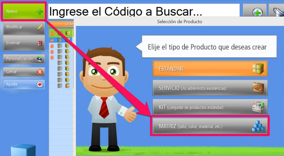

Simplemente lo que debes hacer, es crear un producto tipo Matriz:
Creación de un nuevo producto Matriz

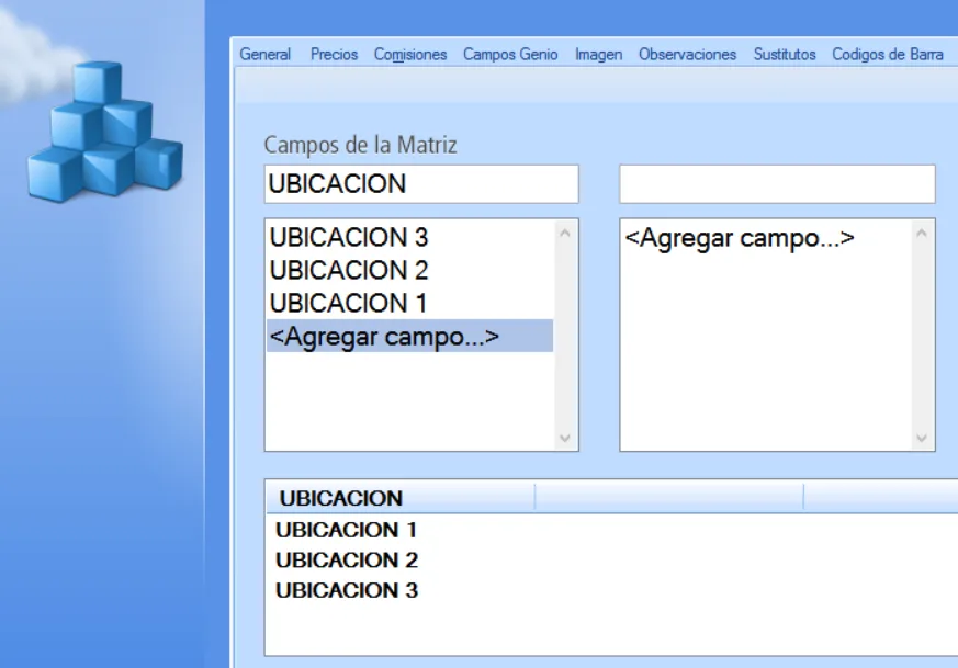

En la pestaña Matriz, debes crear tantas ubicaciones diferentes como tu empresa posea:
Los componentes de la matriz son configurables
Creación de la matriz
Cada ubicación, representa a una bodega o depósito, que es el lugar físico en donde tu empresa almacena el stock de los productos a vender.

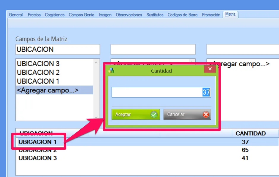

Luego, debes hacer doble clic en cada ubicación diferente para especificarla cantidad de stock almacenada en cada una de ellas:
Creacion de variante stock
Agregamos la cantidad

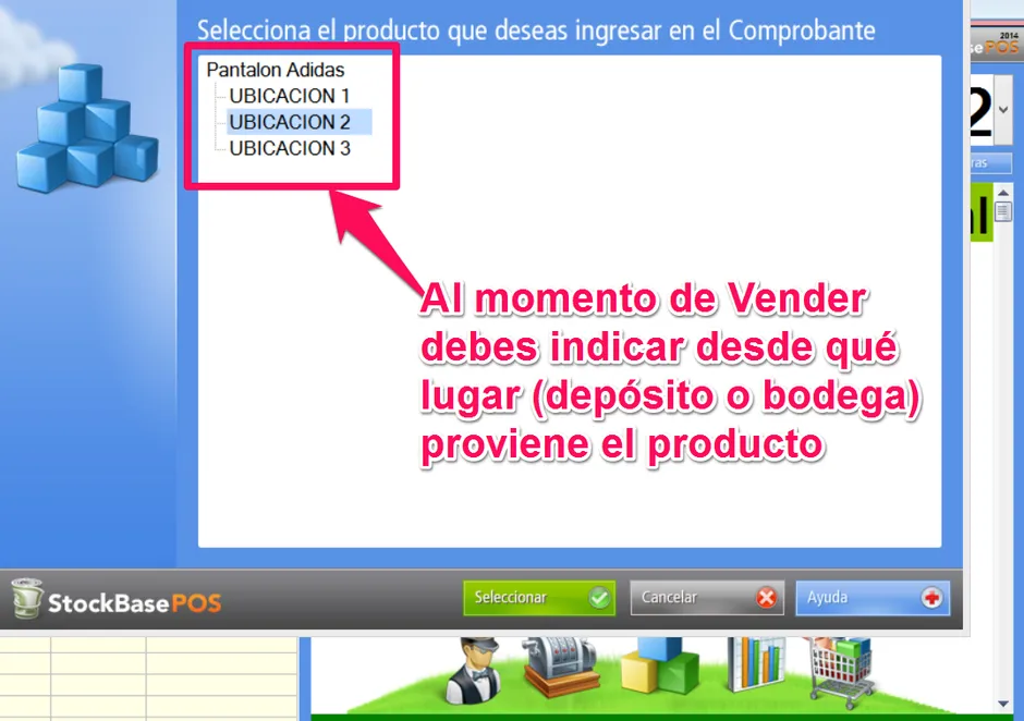

Al momento de facturar, al seleccionar el producto, el sistema de gestión te va a preguntar desde que ubicación fisica deseas descontar la unidad del producto que estás vendiendo en ese momento:
Seleccion de opciones al facturar
Facturación de un producto matriz
