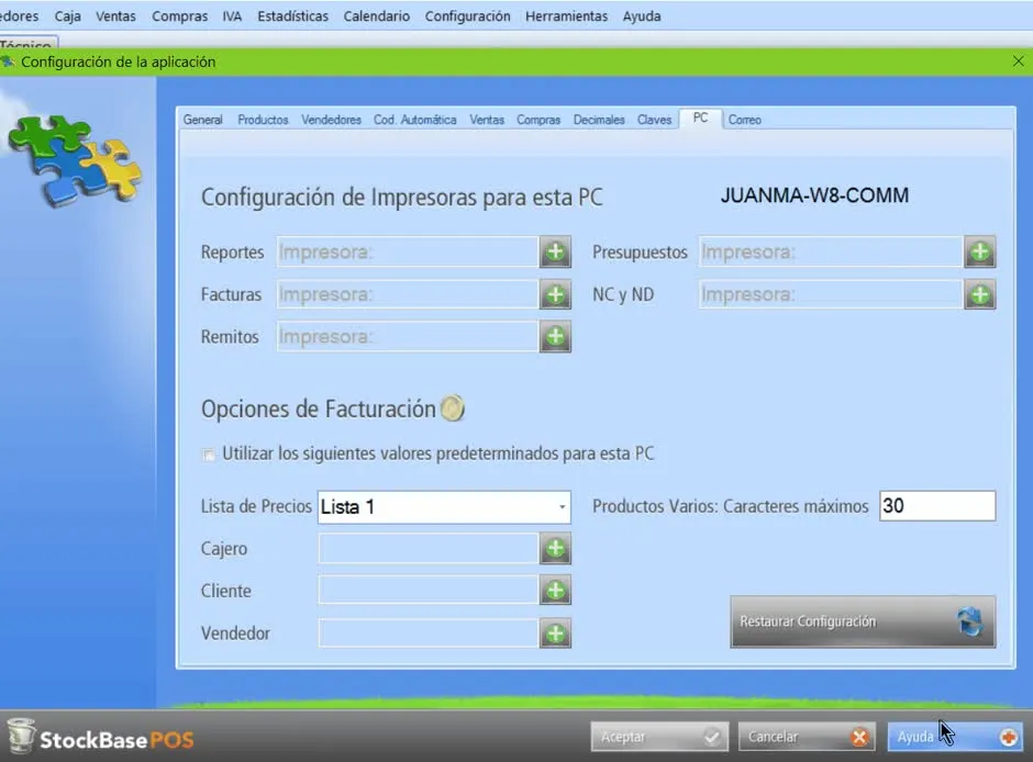

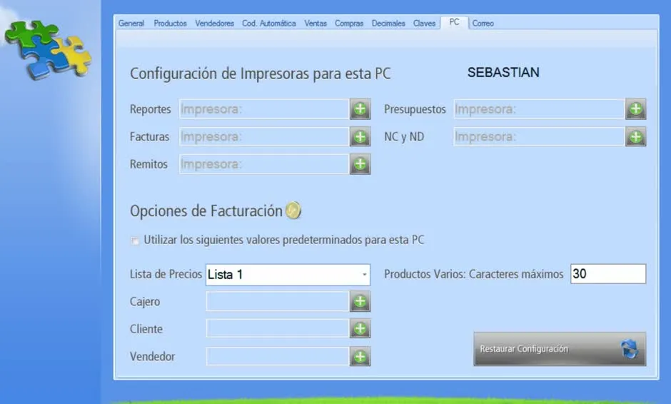

Eso podrás hacerlo en la ventana Configuración > Configuración de la aplicación en la pestaña PC:
‍Configuración > Configuración de la aplicación en la pestaña PC
En esta pestaña se predeterminan:
  • La impresora para cada tipo de comprobante de venta y para los reportes como, por ejemplo, listados o estadísticas.
  • Algunos valores de los encabezados de comprobantes, pudiendo fijar una lista de precios, un cajero, un cliente, un vendedor, (o sólo alguno de estos datos) para ahorrar tiempo en el momento de la facturación.
  • También defines cuánto podrás extenderte en la descripción al ingresar un producto tipo “Varios” o indiferenciado, en el momento de la facturación.

Pestaña PC donde establecer parámetros para el módulo de facturación:
‍Pestaña PC donde establecer parámetros para el módulo de facturación

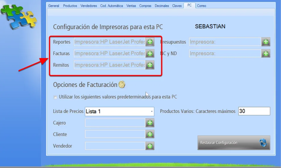

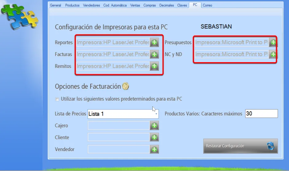

Configuración de Impresoras para esta PC
En esta sección vas a elegir la impresora (conectada a tu PC) que usarás para imprimir cada uno de los comprobantes  de tu sistema.
Si tienes más de una impresora disponible y quieres que algunos comprobantes se expidan por una y otros por otra, aquí puedes establecerlo.
Nota: Si no eliges impresora para cada comprobante, el programa usará, sin necesidad de que lo hayas especificado, la impresora predeterminada según lo establecido en el panel de Control de tu PC.
Predeterminar impresora para cada tipo de comprobante y reportes
‍Predeterminar impresora para cada tipo de comprobante y reportes
Como ves en la siguiente imagen, cada uno de los formatos tiene a su lado un campo (bloqueado) que dice “Impresora” y un botón con el signo “+”.
Elegir impresora para cada comprobante y reportes. También puede ser una impresora de PDF
‍Elegir impresora para cada comprobante y reportes. También puede ser una impresora de PDF
A modo de ejemplo, vamos a definir una impresora para imprimir los Reportes.

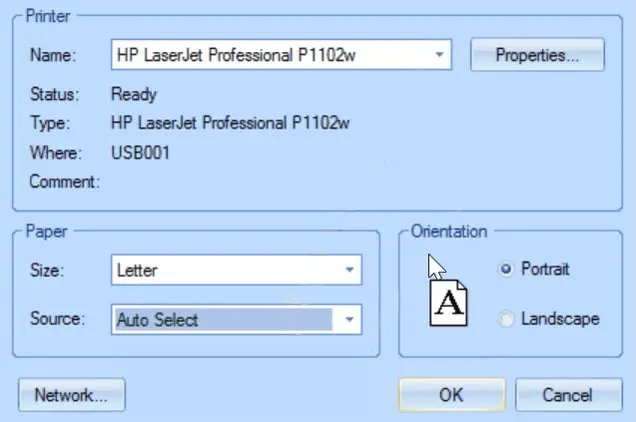

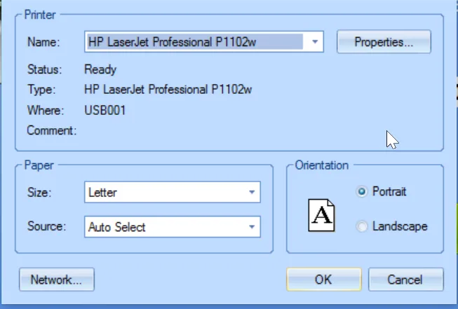

Se abrirá la ventana Configurar impresión.
Selección de impresora
‍Selección de impresora
Desde la ventana Configurar impresión seleccionarás la impresora (instalada en tu PC) que deseas definir para la impresión de los Reportes.
‍Desde la ventana Configurar impresión seleccionarás la impresora (instalada en tu PC) que deseas definir para la impresión de los Reportes
Darás clic en la lista desplegable Nombre y escogerás la impresora de tu elección:
Una lista desplegable muestra todas las impresoras disponibles
Una lista desplegable muestra todas las impresoras disponibles‍

Además, tienes la opción de definir tus preferencias de “Tamaño” y “Origen” del “Papel” y el tipo de “Orientación” de la impresión.
Seleccionar todas las preferencias de impresión
‍Seleccionar todas las preferencias de impresión
Después de seleccionar tus preferencias de impresión, darás clic en el botón Aceptar.
Se cerrará la ventana “Configurar impresión” y regresarás a la ventana de Configuración de la aplicación
La impresora para “Reportes” ya quedó definida, como ves a continuación:
La impresora que expedirá los reportes ha quedado predeterminada
‍La impresora que expedirá los reportes ha quedado predeterminada
Repetirás los mismo pasos para definir una impresora (la misma o diferente) para cada uno de los comprobantes de tu sistema.
Cada tipo de Comprobante de venta puede expedirse desde la misma o distintas impresoras
‍Cada tipo de Comprobante de venta puede expedirse desde la misma o distintas impresoras

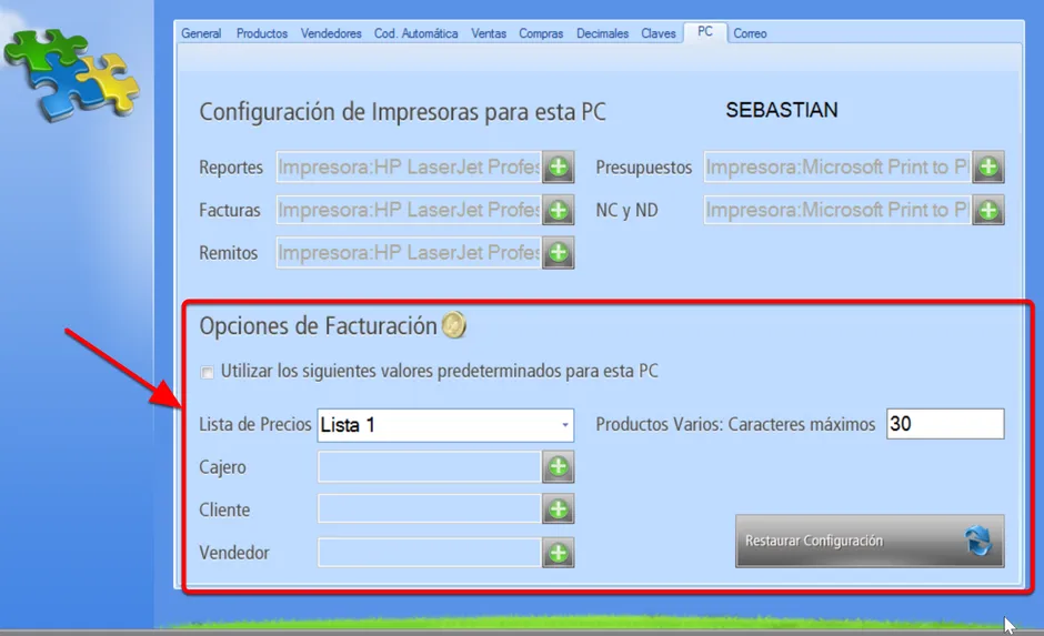

Opciones de Facturación
La siguiente sección de la ventana Configuración > Configuración de la aplicación en su pestaña PC es Opciones de Facturación:
Esta opción te ofrece la posibilidad de definir algunos valores para tu facturación recurrente, como podría ser la facturación en un mostrador de venta al público.
Sector para predeterminar valores fijos para lograr una facturación más rápida
‍Sector para predeterminar valores fijos para lograr una facturación más rápida

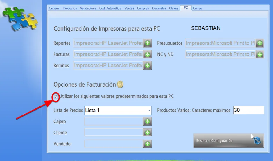

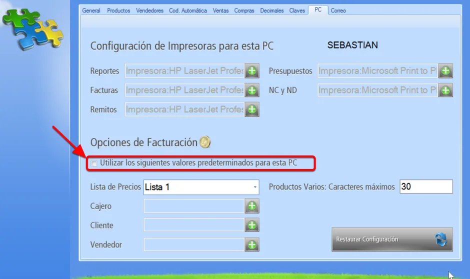

Para utilizar estos valores como predeterminados deberás activar la opción “Utilizar los siguientes valores predeterminados para esta PC” seleccionando la casilla de verificación.
Desde esta casilla de verificación se habilita el uso de valores predeterminados para la facturación
‍Desde esta casilla de verificación se habilita el uso de valores predeterminados para la facturación
Importante

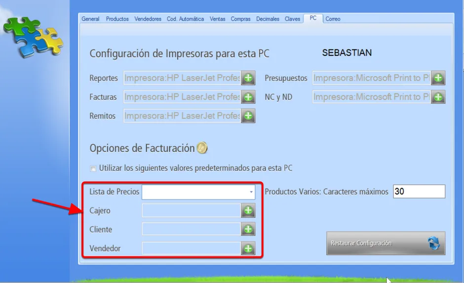

Si no se habilitan los valores predeterminados para la facturación, cada vez que inicies un Comprobante de venta, el sistema te pedirá que selecciones:
  1. Un cajero,
  2. Una lista de precios,
  3. Un vendedor, y
  4. Un cliente para agregar al comprobante.
Se activa el uso de valores predeterminados en facturación
‍Se activa el uso de valores predeterminados en facturación

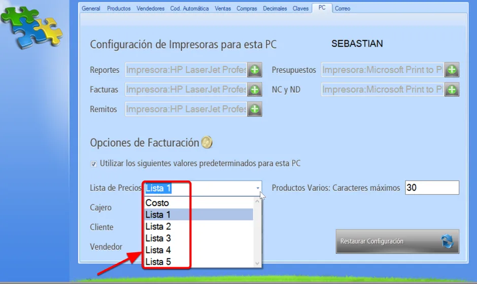

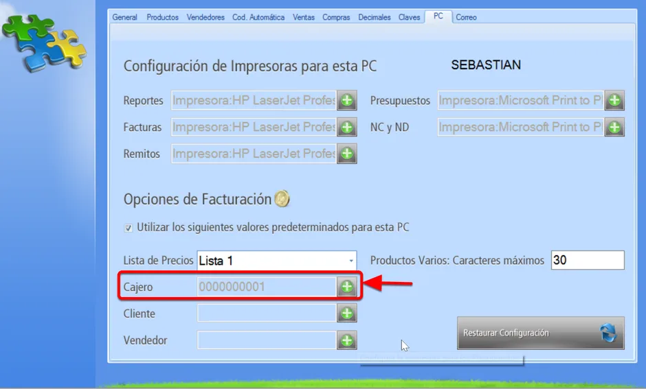

Una vez que hayas activado la opción “Utilizar los siguientes valores predeterminados para esta PC”, definirás los valores que se usarán como predefinidos.
Primero elegirás la Lista de Precios y la seleccionarás de la lista desplegable:
Predeterminar una Lista de Precios para usar en los comprobantes de ventas
‍Predeterminar una Lista de Precios para usar en los comprobantes de ventas

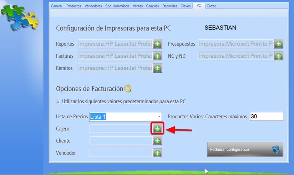

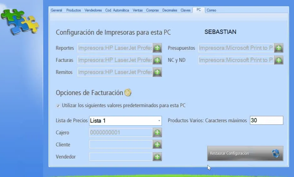

Después elegirás el “Cajero” dando clic en el botón (+):
Botón para abrir un explorador de Cajeros
‍Botón para abrir un explorador de Cajeros
Se abrirá entonces la ventana “Selección”:
Seleccionar un Cajero para que quede predeterminado en facturación
‍Seleccionar un Cajero para que quede predeterminado en facturación
En la ventana “Selección” verás un explorador con todos los cajeros que tienes dados de alta en tu sistema (en este ejemplo solo tenemos dado de alta uno).
Lo seleccionarás dando clic en el registro y después presionando el botón Seleccionar.
Se cerrará la ventana de Selección y volverás a la ventana de Configuración de la aplicación.
Como ves en la imagen siguiente, en el campo “Cajero” quedó plasmado el código del cajero que seleccionaste.
En el campo Cajero hemos establecido el que aparecerá como predeterminado
‍En el campo Cajero hemos establecido el que aparecerá como predeterminado

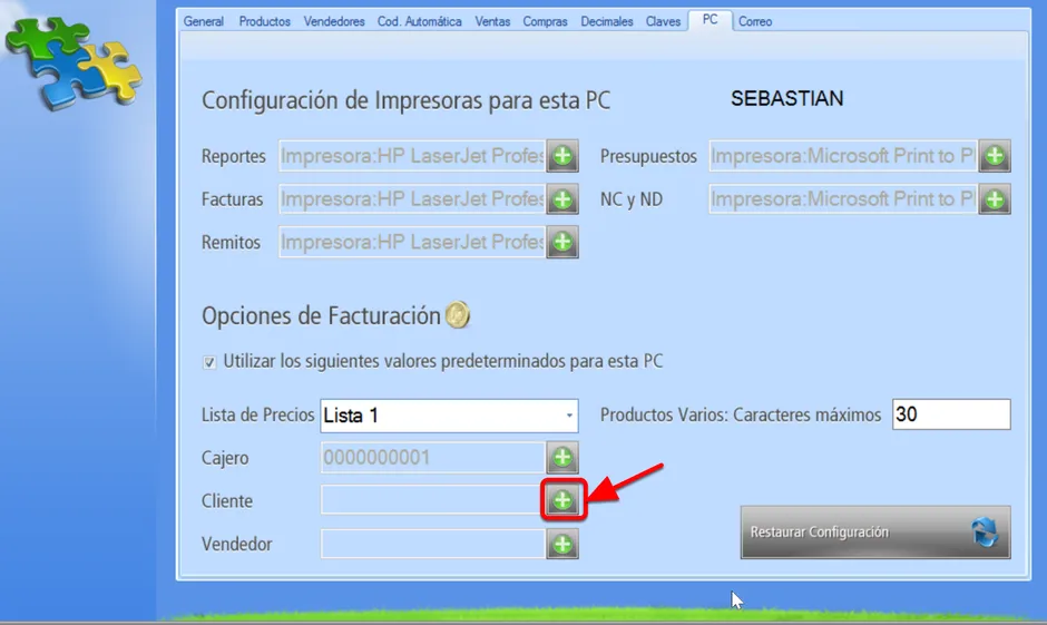

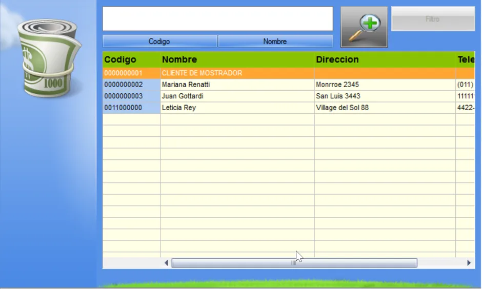

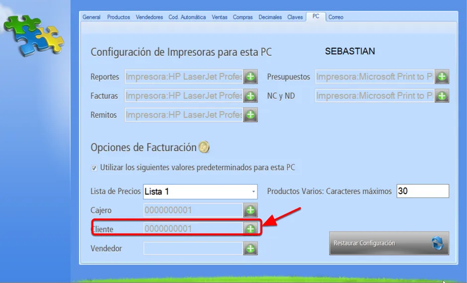

En la sección Opciones de Facturación podrás también fijar un Cliente para la facturación.
Es decir, un tipo de cliente habitual indiferenciado que no vas a necesitar modificar el nombre ni tipear más información específica.
Presiona el botón con el signo “+” ubicado a la derecha del campo:
Botón que abre el Explorador de Clientes
‍Botón que abre el Explorador de Clientes
Se abrirá un explorador de clientes, para predeterminar un cliente habitual para la facturación:
‍Explorador de clientes para predeterminar un Cliente habitual para la facturación
Darás clic en el registro del cliente que quieras predeterminar y luego presionarás el botón Seleccionar.
Se cerrará la ventana de Selección y regresarás a la ventana de Configuración de la aplicación. Notarás que ahora aparece referido el código del cliente que elegiste.
Predeterminar un cliente para que sea asignado habitualmente a la facturación
‍Predeterminar un cliente para que sea asignado habitualmente a la facturación

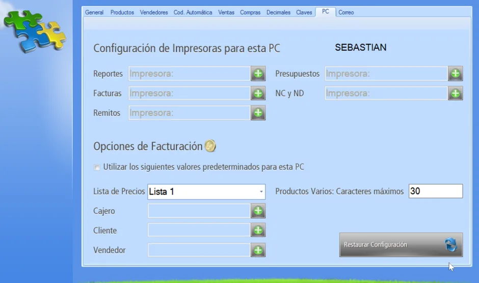

Volviendo a la ventana de Configuración de la aplicación. Si lo necesitas, puedes eliminar todos los datos predeterminados.
Para borrar la información darás clic en el botón Restaurar Configuración:
Resetear valores predeterminados de facturación presionando el botón
‍Resetear valores predeterminados de facturación presionando el botónResetear
Después de dar clic en el botón: Restaurar Configuración, todos los campos de la sección Opciones de Facturación quedarán vacíos, como verás a continuación:
Los campos quedarán vacíos al resetear los valores predeterminados
‍Los campos quedarán vacíos al resetear los valores predeterminados
