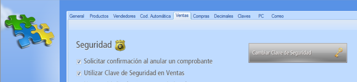

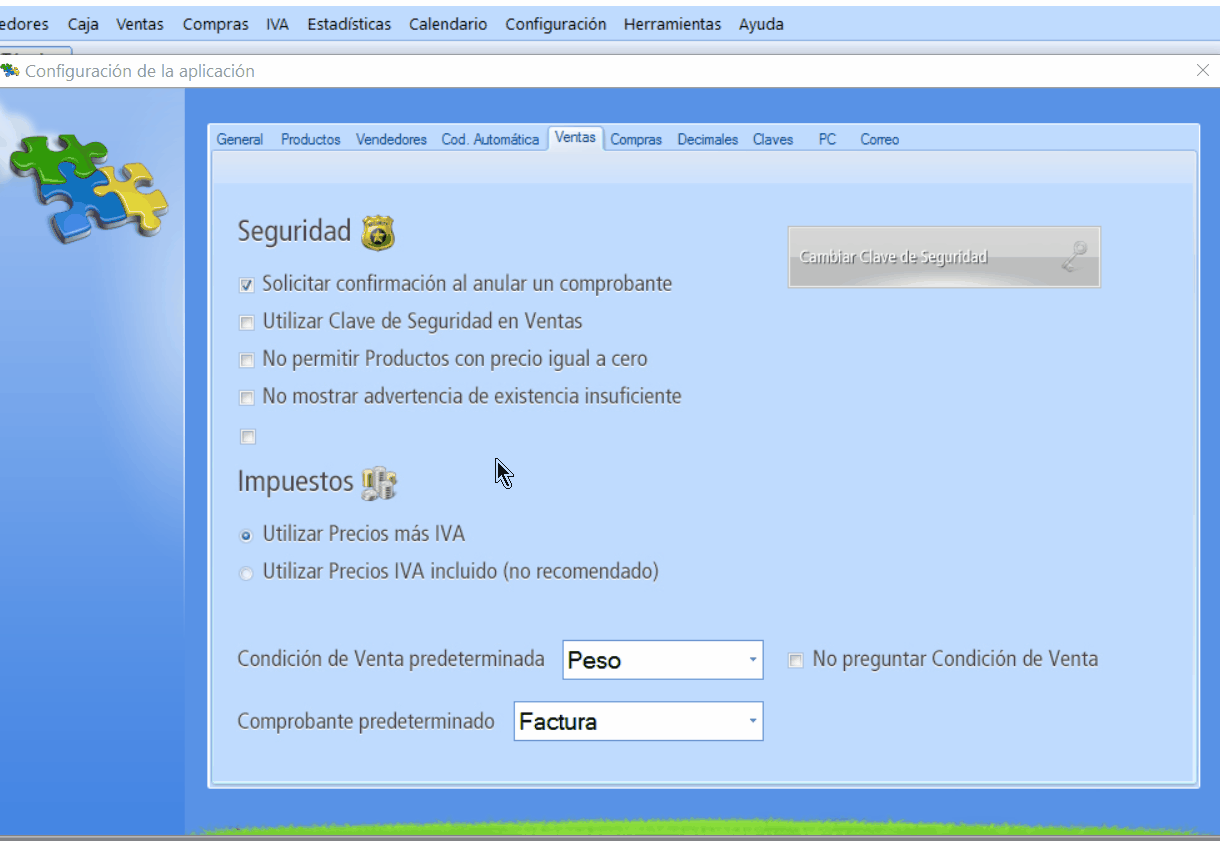

Eso podrás hacerlo desde dentro de las opciones de seguridad, en la pestaña ventas de configuración de la aplicación:
Opciones de seguridad en la pestaña ventas de configuración de la aplicación
En el sector superior de la ventana encontramos la sección “Seguridad”, que nos ofrece cuatro opciones de configuración para establecer:
  1. La intervención del supervisor en la anulación de una venta,
  2. Establecer una contraseña para acceder al módulo de ventas,
  3. Impedir la facturación de productos con precio igual a cero, y
  4. Activar o desactivar el mensaje de Existencia insuficiente de un producto en stock.
Opciones de Seguridad para el módulo de ventas y facturación
‍Opciones de Seguridad para el módulo de ventas y facturación
Toma el control de tu Imperio estableciendo esquemas de seguridad que te permitan trabajar tranquilo
‍Toma el control de tu Imperio estableciendo esquemas de seguridad que te permitan trabajar tranquilo

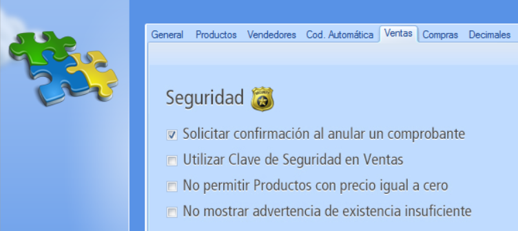

Opción Solicitar confirmación al anular un comprobante
La primera de estas opciones de “Seguridad” es Solicitar confirmación al anular un comprobante.
Cuando esta opción esté seleccionada, el sistema te mostrará una advertencia cuando (desde el módulo de facturación) intentes anular algún comprobante, para que confirmes la eliminación.
Clave para anular comprobantes
Cada vez que anules una de las facturas, el sistema te pedirá que confirmes el movimiento; de esta manera, si te equivocaste al dar clic en “anular”, el programa te brinda una segunda instancia para confirmar o cancelar y podrás prevenir las anulaciones de comprobantes por error.

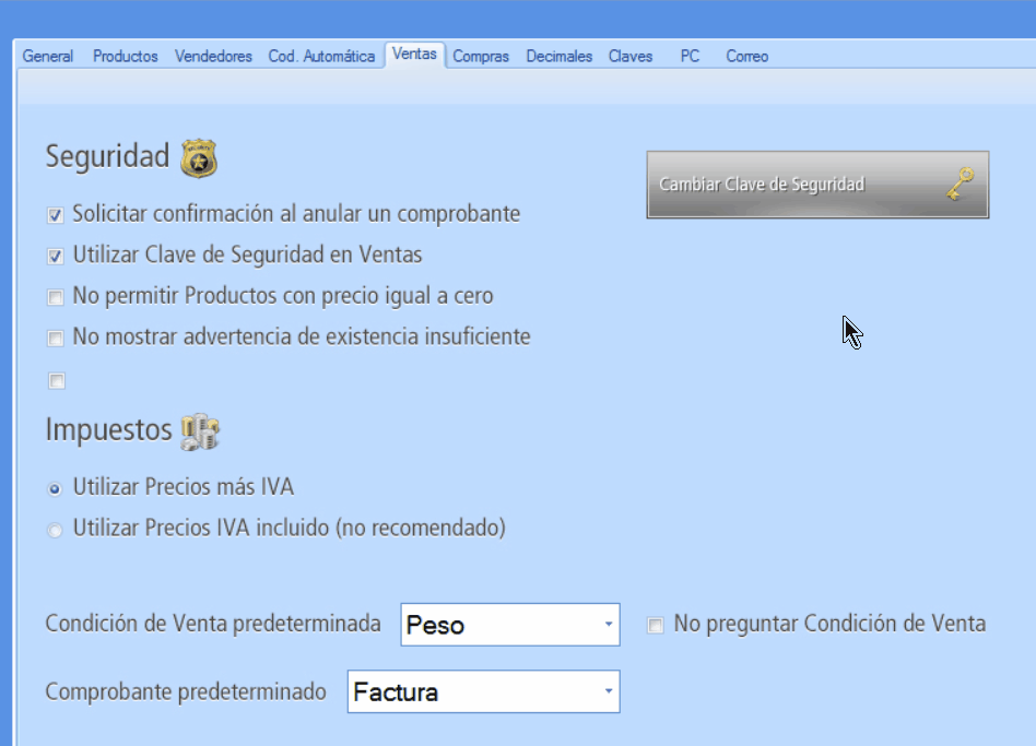

Opción Utilizar Clave de Seguridad en Ventas
La segunda opción a configurar en el área “Seguridad” es “Utilizar Clave de Seguridad en Ventas”.
Cuando la emisión de comprobantes de venta, o facturación, sea efectuada por un empleado tal vez prefieras que, opciones que impliquen una modificación de los valores normales del comprobante de venta, como: realizar un descuento, cambiar el precio de un producto o anular una venta, sean verificados antes de cerrar el comprobante.

Con esta útil herramienta podrás proteger, por medio de una contraseña, las operaciones mencionadas en el módulo de “Ventas”.
Si activas la opción “Utilizar Clave de Seguridad en Ventas” en la ventana “Configuración de la aplicación”, cada vez que se requiera aplicar descuento, cambio de precio de producto o anulación de venta, tu sistema StockBase POS solicitará esa contraseña que estableciste.

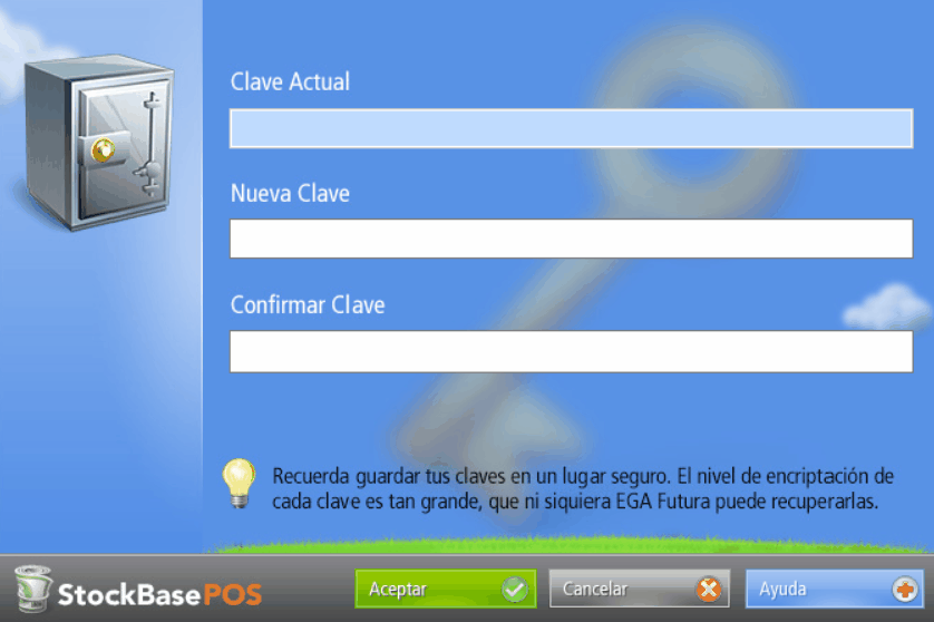

¿Cómo activar la clave de seguridad en ventas?
Para activar la opción “Utilizar Clave de Seguridad en Ventas” deberás dar clic a la casilla de verificación.
En cuanto la actives se abrirá la ventana Clave de anulación de ventas:
‍Clave de anulación de ventas
Campo Clave actual
Si es la primera vez que vas a ingresar una clave, el campo “Clave actual” estará bloqueado por no existir actualmente una clave asignada.
Este campo se habilitará cuando ya hayas asignado alguna contraseña y vuelvas a esta pestaña del programa para modificarla.
En caso de que estés volviendo a esta opción para modificar la contraseña, en campo, llamado “Clave Actual” tipearás la clave o password de anulación de ventas actual.
Campos Nueva Clave y Confirmar clave
Más abajo te encontrarás con el campo “Nueva Clave”, allí tipearás la contraseña nueva que vas a asignar al supervisor; y  en el siguiente campo llamado: “Confirmar Clave” debes ingresar nuevamente la misma contraseña para confirmarla.
En caso de que ambas contraseñas no sean iguales, el sistema te mostrará el mensaje que ves a continuación, para que corrijas los datos y la contraseña coincida en ambos campos:
Mensaje de alerta: las claves no coinciden entre sí
‍Mensaje de alerta: las claves no coinciden entre sí
Cuando hayas escrito la misma nueva contraseña en ambos campos, podrás darle clic al botón Aceptar.
Se cerrará la ventana “Clave de anulación de ventas” y volverás a la ventana Configuración de la aplicación.
Allí podrás ver la opción Utilizar Clave de Seguridad en Ventas con la casilla de verificación seleccionada y el botón Cambiar Clave de Seguridad estará activo:
La clave de anulación de ventas ha quedado activada
‍La clave de anulación de ventas ha quedado activada

Pero si lo que deseas hacer es modificar la clave, entonces darás clic en el botón Cambiar Clave de Seguridad.
Se abrirá nuevamente la ventana Clave de anulación de ventas, donde ingresarás la contraseña actual, y posteriormente la nueva clave y la volverás a escribir en el campo siguiente para que quede confirmada.
Presionando, luego el botón Aceptar:

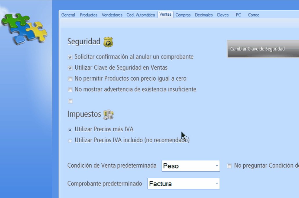

Opción No permitir Productos con Precio igual a Cero
La siguiente opción de “Seguridad” que nos ofrece la ventana “Configuración de la aplicación” es: “No permitir Productos con precio igual a cero”
Sirve para que dejes establecida una modalidad que evitará que se pueda incluir en un comprobante de venta, y especialmente en una factura, un producto (que se descontará de tu stock) con un precio de venta igual a cero.
Evitar la facturación de Productos con precio cero
‍Evitar la facturación de Productos con precio cero
Nota: Esta opción se encuentra desactivada predeterminadamente en el programa recién instalado. Es decir que, si no lo prohíbes específicamente, activando esta casilla de verificación, podrán ser facturados productos con precio cero.
Si la activas, ningún producto se podrá facturar con un precio de venta igual a cero. Con esto impedirás que los productos salgan de tu inventario sin que entre el debido pago en la caja de tu negocio; es una manera de prevenir posibles malos manejos del inventario y de la caja de tu empresa por parte de los empleados.
Para activarla, deberás dar clic a la casilla de verificación “No permitir Productos con precio igual a cero”.
Opción No mostrar advertencia insuficiente al facturar
La última opción de la sección “Seguridad” de la ventana Configuración de la aplicación es: “No mostrar advertencia de existencia insuficiente”.
Nota: esta opción viene activada de forma predeterminada en el programa recién instalado, es decir, el programa no va a advertirte de existencia insuficiente y podrás facturar el producto aunque no tengas unidades en tu stock.
Advertir existencia insuficiente de producto al facturar
‍Advertir existencia insuficiente de producto al facturar
Tu sistema StockBase POS tiene la posibilidad de alertarte de existencia insuficiente al momento de ingresar el producto a un comprobante de venta (que descuenta stock).
Si no tienes suficientes unidades de ese producto disponibles para la venta y te informará la cantidad existente, para que decidas si deseas facturar menos unidades.
Esto quiere decir que, si intentas facturar un producto que tienes agotado en tu inventario o que no alcanza lo que hay en existencias para cubrir la cantidad de unidades que ingresaste en el comprobante, aparecerá un mensaje avisándote de la falta de producto.
Para habilitar esta advertencia debes dar un clic en la casilla de verificación, dejando la opción sin seleccionar, es decir, la casilla debe quedar vacía y así, la funcionalidad de advertencia de stock insuficiente, quedará activada.
