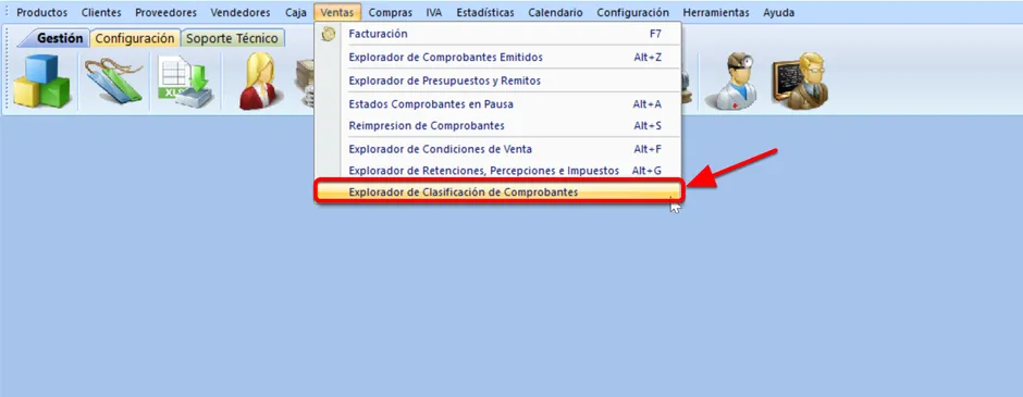

Para crear o modificar las clasificaciones (categorías) disponibles en el sistema, se debe acceder desde el menú de Ventas:
Para crear o modificar las clasificaciones (categorías) disponibles en el sistema, acceder desde el menú de ventas
Para crear o modificar las clasificaciones debes acceder desde el menú de ventas

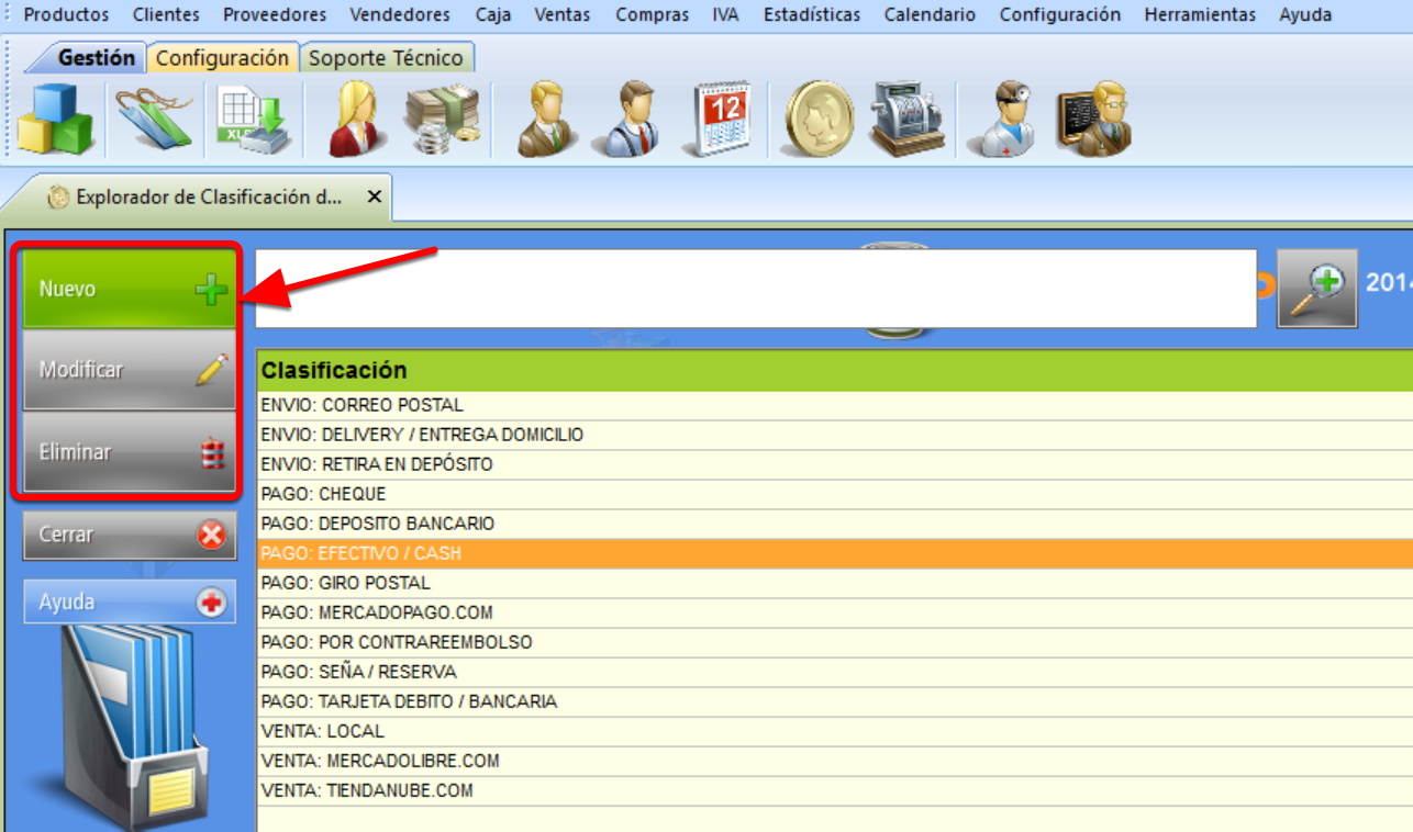

Ingresamos primero en Ventas, Explorador de Clasificación de Comprobantes:
Explorador de clasificación de comprobantes

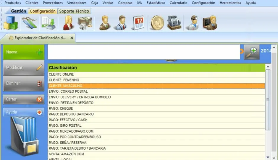

Una vez ingresado en el explorador, podrás ver a tu izquierda un menú para ingresar Nuevo, Modificar o Eliminar una clasificación de comprobantes:
menú clasificación de comprobantes

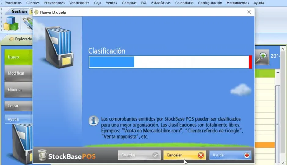

En nueva clasificación, puedes crear una nueva categorización para que el sistema de gestión para empresas clasifique el comprobante emitido:
Nueva clasificación clientes
Nueva clasificación de comprobante de venta

Como puedes observar, esta opción resulta muy útil para etiquetar los comprobantes en múltiples categorías.
Ya sea por tipo de cliente, forma de pago, tipo de venta y prácticamente lo que se nos ocurra:
Nueva clasificación ventas

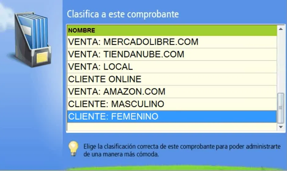

Todo empresario necesita llevar una estadística y conocer la tendencia de su producto para elaborar estrategias.
Esta herramienta de nuestro sistema de gestión comercial para PyMEs, te permite hacer un estudio de mercado que te facilitará la toma de decisiones.
Por ejemplo, separar la ventas por género y así detectar en que género tienes más llegada y cuál debes mejorar:
separar la ventas por genero y detectar, en que género tienes más llegada y cuál debes mejorar
Separar la ventas por genero y detectar así en cuál tienes más llegada y cuál debes mejorar

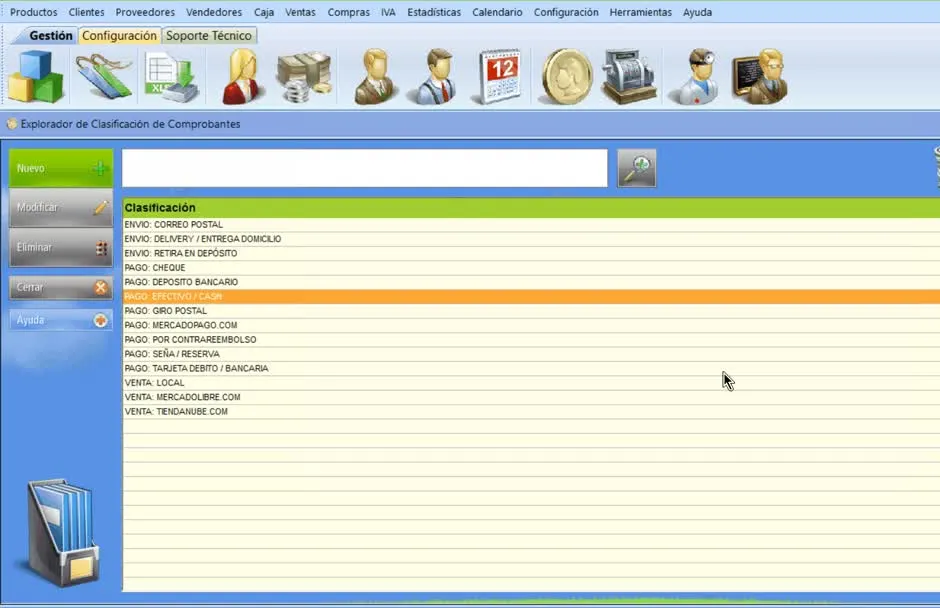

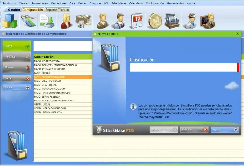

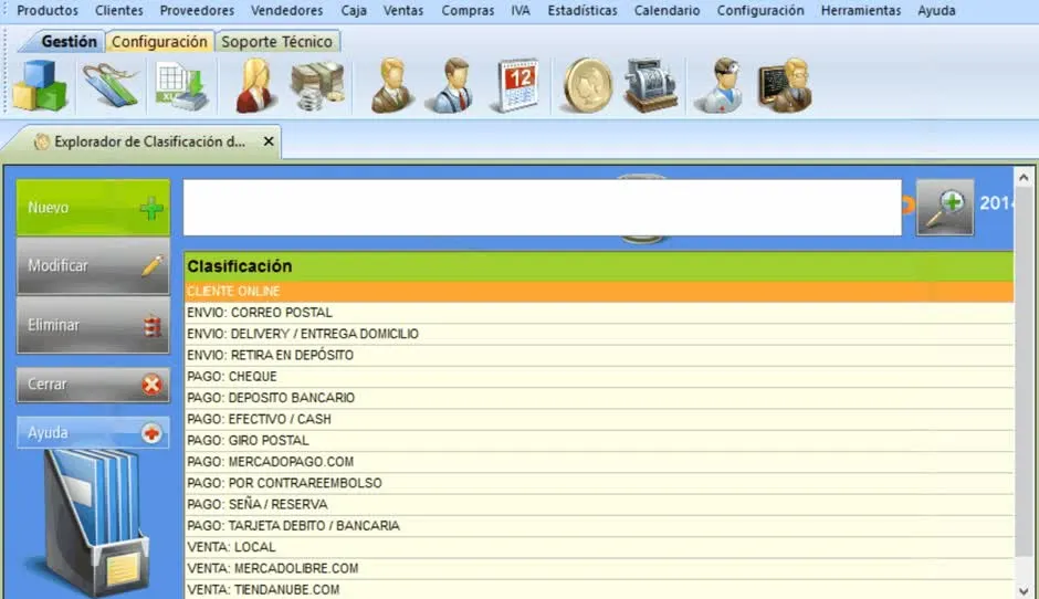

La cantidad de clasificaciones es ilimitada, y para crear una nueva pulsa el botón Nuevo:
Para crear una nueva clasificación pulsa el botón nuevo

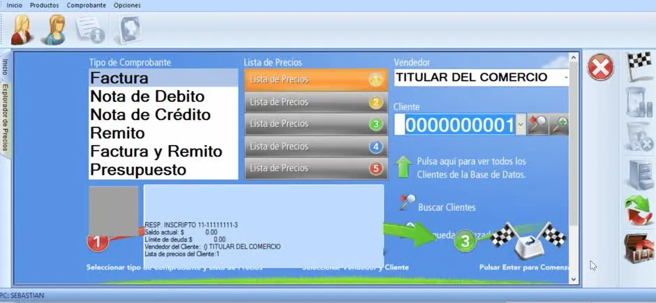

Al ingresar en el proceso de facturación, deberemos activar la opción de Clasificación de comprobantes.
Esto lo puedes hacer en el menú Opciones, Opciones avanzadas, Clasificación de comprobantes:
Activacion clasificacion de comprobantes
Activación de la opción clasificación de comprobantes

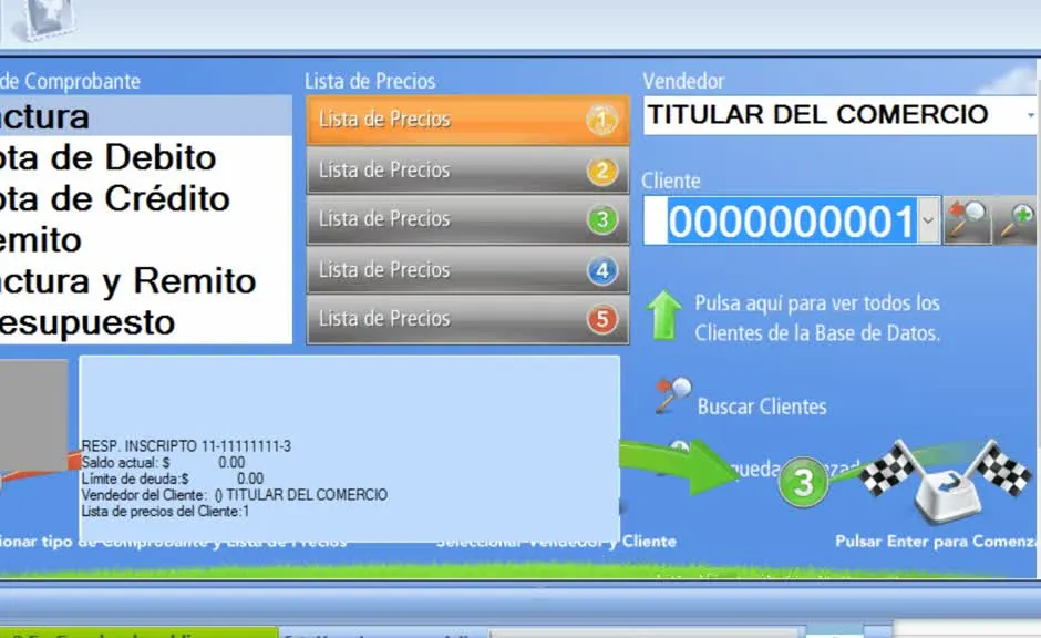

Con la opción de Clasificación activada, debes finalizar el proceso de facturación para que nuestro sistema para PyMEs te consulte la categorización que deseas otorgarle al comprobante emitido:
completar proceso de venta para acceder a la clasificación del comprobante
Debes completar proceso de venta para poder clasificar el comprobante

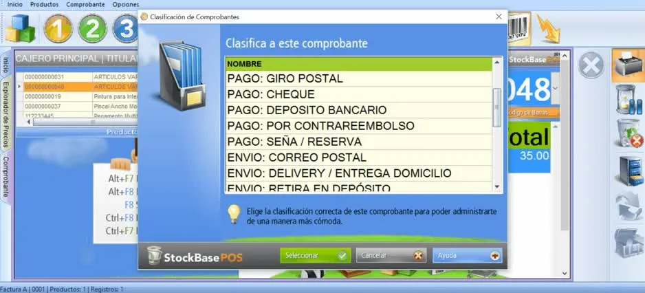

Podremos elegir cualquier clasificación de la lista generada en el explorador de Clasificaciones de comprobante:
Listado clasficacion de comprobante
Listado clasificaciones de un comprobante de venta
