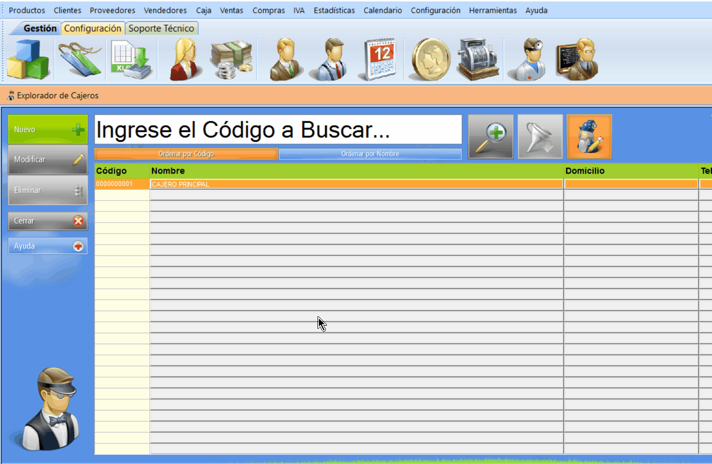

Explorador de Cajeros

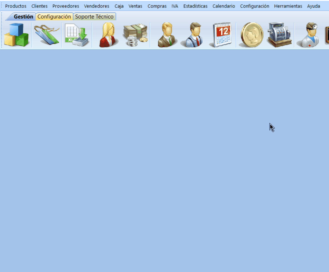

Para ingresar al Explorador de Cajeros puedes presionar, a la vez, las teclas <Alt + D> en tu teclado o, desde el menú Configuración y elegir la opción Explorador de Cajeros:
Explorador de cajeros del sistema
El Explorador de Cajeros ofrece toda la funcionalidad de los demás exploradores tales como alta, baja, modificación de registros, búsquedas, filtros, re-ordenamiento de columnas y personalización del explorador.
Si necesitas más información acerca del uso de los exploradores y toda su funcionalidad puedes consultar, en este mismo manual el apartado Exploradores de Registros.
El Explorador de Cajeros permite administrar la totalidad de cajeros de tu negocio, guardando en cada registro tanto los datos personales de cada uno como sus derechos y restricciones en el uso del software de facturación:

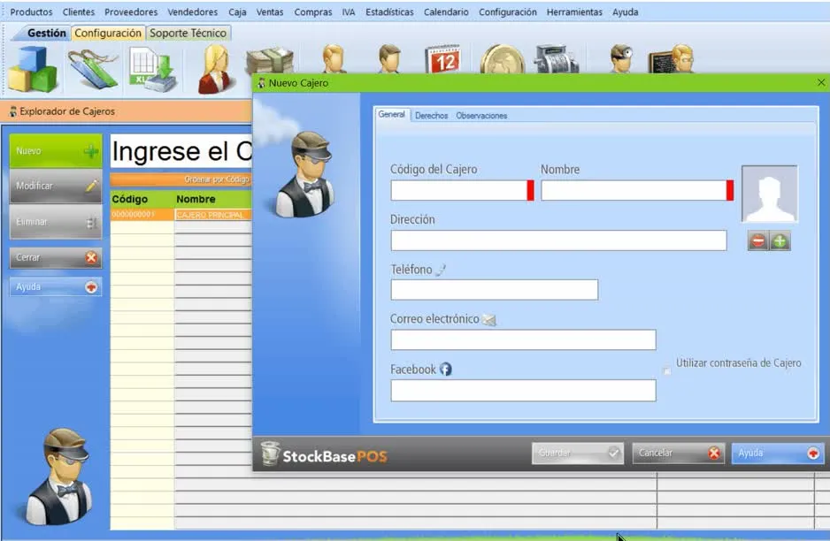

Se abrirá el Registro de un Nuevo Cajero.
En la nube: A medida que sumas cajeros y permisos, EGA Futura ERP gestiona usuarios y roles en la nube con control total. Conoce EGA Futura ERP en la nube.
En la pestaña General debes completar los datos personales del Cajero, los dos únicos campos obligatorios.
Dichos datos deben estar completos para poder crear el registro son Código de cajero y Nombre:
En la pestaña "General" debes completar los datos personales del Cajero, los dos únicos campos obligatorios, es decir, que deben estar completos para poder crear el registro son: Código de cajero y Nombre.
En la pestaña General debes completar los datos personales del Cajero, los dos únicos campos obligatorios, es decir, que deben estar completos para poder crear el registro son Código de cajero y Nombre
Una vez que completes los datos obligatorios, ya estará habilitado el botón Guardar para que puedas grabar el registro del nuevo cajero en la base de datos:

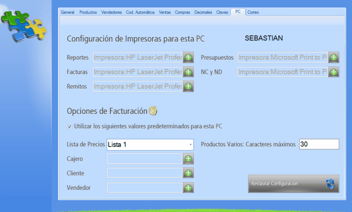

Para determinarlo como cajero exclusivo debes ir a la ventana de Configuración de la Aplicación, pestaña PC y allí determinar un cajero fijo para el módulo de facturación.
En adelante, cuando abras el módulo de facturación, el programa ya no va a pedirte que selecciones cajero, porque estará el cajero que elegiste como predeterminado.

En la sección Opciones de Facturación debes seleccionar la casilla de verificación Utilizar los siguientes valores predeterminados para esta PC.

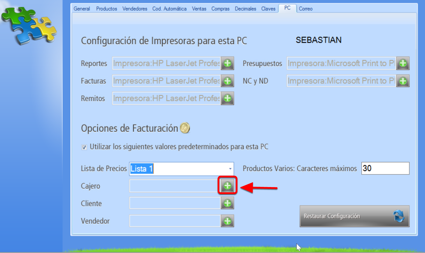

Luego en el campo reservado para el Cajero, debes presionar el botón que figura a la derecha del campo.

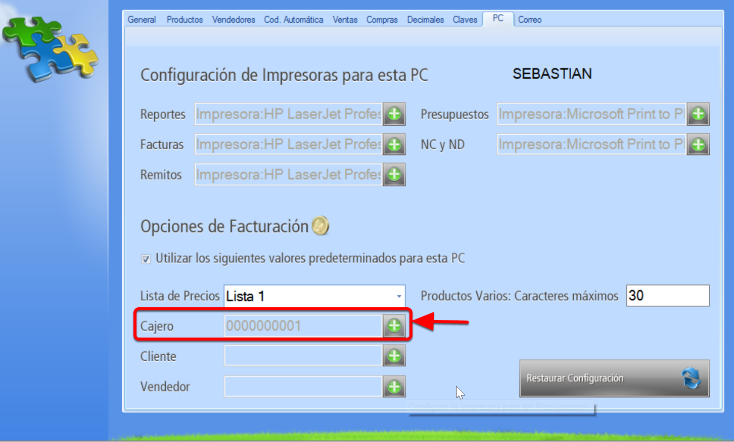

Allí se abrirá una ventana de Selección de cajeros y, en ella, debes elegir el cajero que deseas establecer como predeterminado en el módulo de Facturación del sistema de gestión:
Elige el cajero predeterminado para la facturación.
‍Elige el cajero predeterminado para la facturación.
Elige el cajero predeterminado para la facturación:
