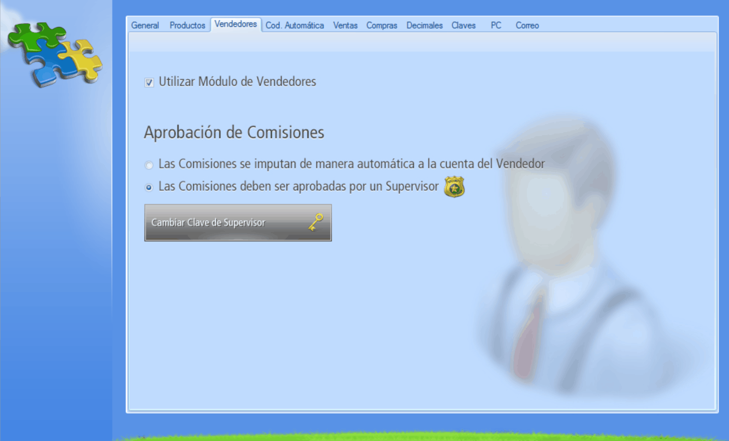

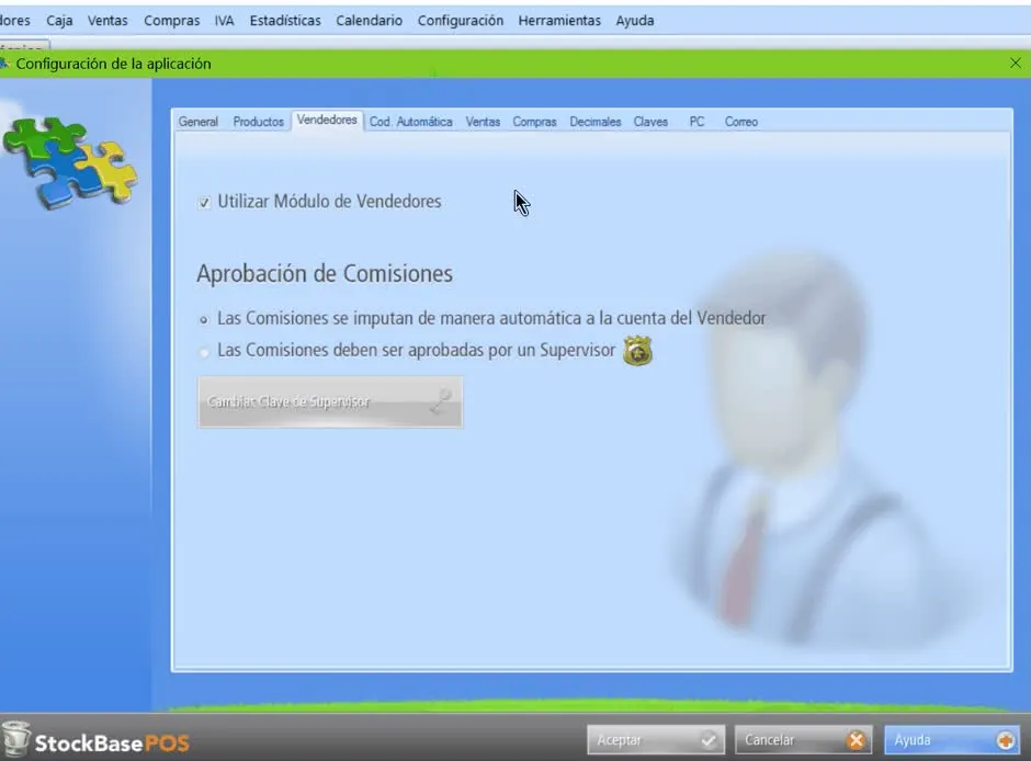

Opción Habilitar el Módulo de Vendedores
En primer término tienes la opción Utilizar Módulo de Vendedores.
Nota: El módulo de Vendedores viene habilitado, de forma predeterminada, en el programa recién instalado. Para desactivar la funcionalidad debes hacerlo desde Configuración de la aplicación, pestaña “Vendedores”.
Habilitar el módulo de Vendedores
‍Habilitar el módulo de Vendedores

Para activar el módulo de Vendedores, dirígete a la ventana “Configuración de la aplicación” (pestaña “Vendedores”) y habilita la opción “Utilizar Módulo de Vendedores”, seleccionando con un clic, la casilla de verificación.

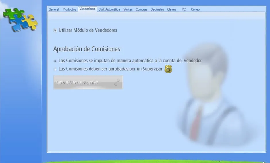

Aprobación de Comisiones
Si en tu empresa administran vendedores y el sistema con que les remuneras incluye comisiones, entonces te interesará la explicación de la siguiente área de la ventana.
Como ves en la siguiente imagen, la sección de llama Aprobación de Comisiones.
Se refiere a las comisiones por ventas. Podrás asignarlas a tus vendedores de forma automática o de forma sujeta a revisión y aprobación.
Elige el modo de asignación de comisiones
‍Elige el modo de asignación de comisiones

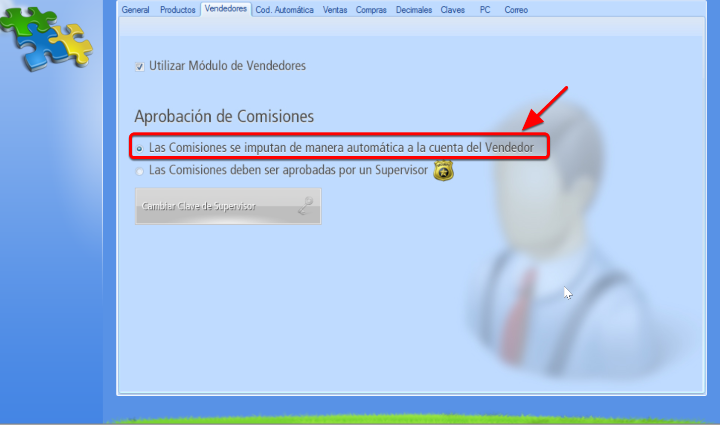

Si escoges la primera de las opciones: “Las Comisiones se imputan de manera automática en la cuenta del Vendedor” (como ves en la imagen de arriba), las comisiones se irán sumando la cuenta de tu empleado inmediatamente se genere la factura del producto; de tal forma que el día de corte podrás generar un reporte de los totales de las comisiones de cada vendedor y realizar los pagos correspondientes.
En la nube: Gestionar vendedores y comisiones es más ágil en la nube, donde cada venta impacta al instante en la cuenta de tu equipo comercial. Descubre las comisiones en la nube.
En cambio, si eliges la segunda opción “Las Comisiones deben ser aprobadas por un Supervisor”, las cantidades no se reflejarán en la cuenta del vendedor hasta que un supervisor previamente asignado les dé el visto bueno y apruebe los pagos indicados.
En el momento en que selecciones esta segunda opción, se abrirá la ventana, que verás a continuación, donde deberás asignar una clave o contraseña a la persona que desempeñe el rol de supervisor de ventas, quien será el encargado de aprobar las comisiones.

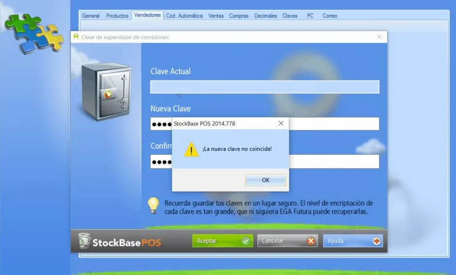

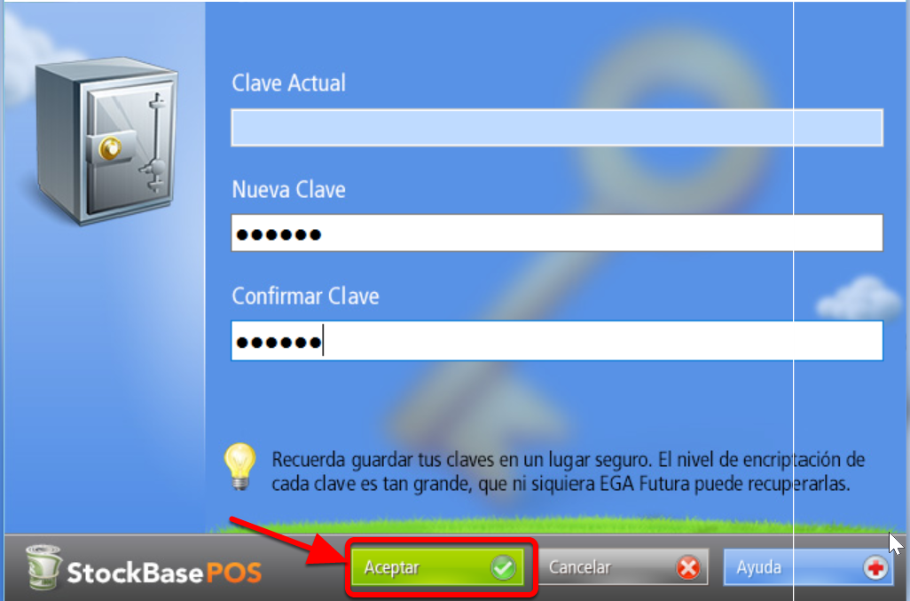

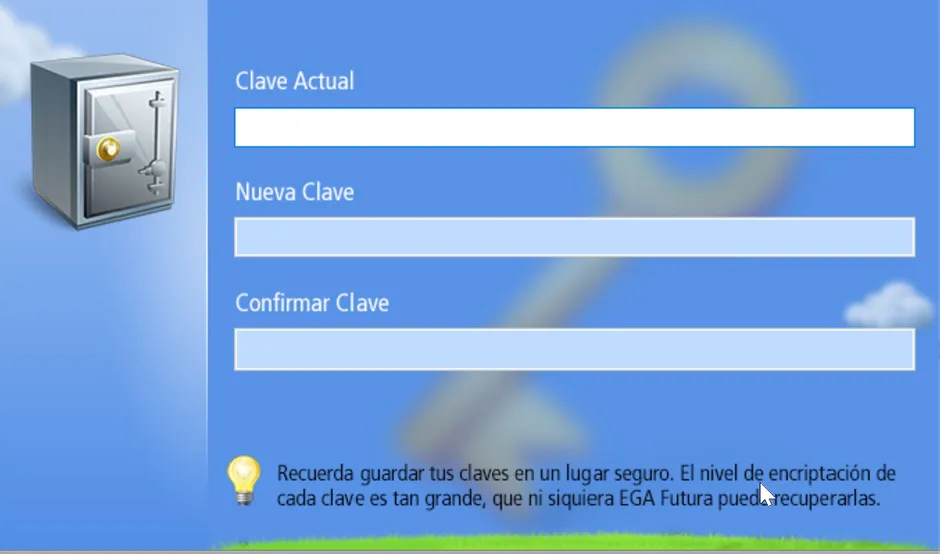

Campo Clave actual
Si es la primera vez que vas a ingresar una clave, el campo “Clave actual” estará bloqueado por no existir actualmente una clave asignada. Este campo se habilitará cuando ya hayas asignado alguna contraseña y vuelvas a esta pestaña del programa para modificarla.
En caso de que estés volviendo a esta opción para modificar la contraseña, en campo, llamado “Clave Actual” tipearás la clave o password que tiene asignada actualmente el supervisor de tus vendedores.

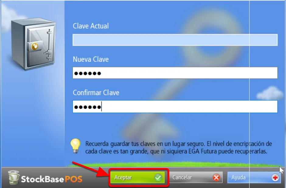

Campos Nueva Clave
Más abajo te encontrarás con el campo “Nueva Clave”, allí tipearás la contraseña nueva que vas a asignar al supervisor; y  en el siguiente campo llamado: “Confirmar Clave” debes ingresar nuevamente la misma contraseña para confirmarla.
Debes ingresar la misma clave en los dos campos, si no coinciden, tu sistema te mostrará un  mensaje:
Mensaje de contraseña no coincide
‍Mensaje de contraseña no coincide
 Deberás dar clic en el botón “OK” para cerrar el mensaje y volver a tipear la contraseña de forma que coincidan en los dos campos.
Nota: La contraseña puede ser de cualquier longitud y utilizarás de forma indistinta letras mayúsculas o minúsculas y/o números.
Es decir, si estableces como contraseña ABC, será aceptado también si después tipeas abc.
Una vez que hayas completados los campos de contraseña,  darás clic en el botón: “Aceptar” y la ventana se cerrará, dejando establecida para tu supervisor de ventas, la clave que ingresaste.

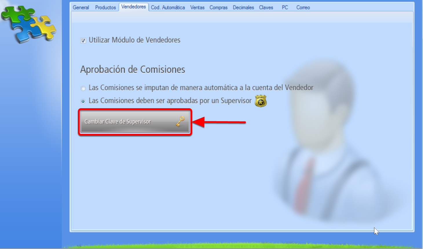

El sistema te regresará a la ventana “Configuración de la aplicación”, en su pestaña “Vendedores”.

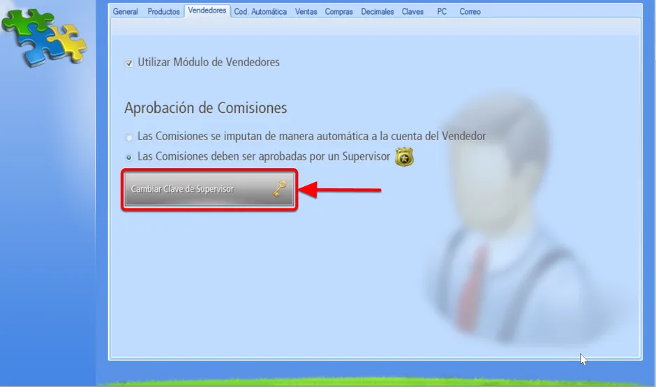

Ahora el botón “Cambiar Clave de Supervisor” se encuentra activado, así como vez en la imagen siguiente:
Botón para modificar Contraseña de Supervisor de Ventas habilitado
‍Botón para modificar Contraseña de Supervisor de Ventas habilitado
El botón “Cambiar Clave de Supervisor” te va a permitir modificar la contraseña que estableciste con anterioridad.
Para hacerlo darás clic en ese botón y se abrirá la ventana “Clave de supervisor de comisiones”.
Ventana Clave de supervisor de comisiones
‍Ventana Clave de supervisor de comisiones

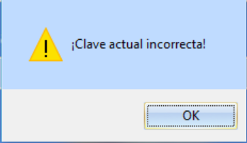

Si previamente, habías establecido una clave para el supervisor, y ahora quieres modificarla, necesitarás tipear la clave que deseas modificar en el campo “Clave Actual”; para habilitar los siguientes campos.
Si tipeas una contraseña equivocada, los campos “Nueva Clave” y “Confirmar Clave” seguirán bloqueados y no podrás cambiar la contraseña.

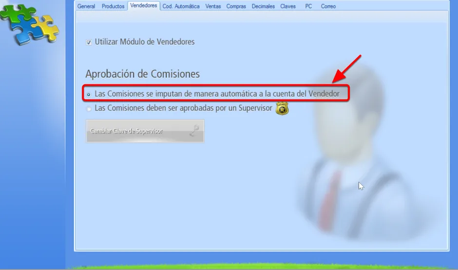

Si ya asignaste una Clave de Supervisor ¿Puedes volver a la asignación de comisiones en forma automática?
¡Por supuesto que sí! Para lograrlo, en la pestaña “Vendedores”, dale clic a la opción “Las Comisiones se imputan de manera automática a la cuenta del Vendedor”, tu sistema solicitará que tipees la contraseña del supervisor en el campo: “ingrese la clave” en la ventana que ves en la imagen de abajo:
Ventana ingresar clave de supervisor de Ventas
‍Ventana ingresar clave de supervisor de Ventas
Ingresarás la contraseña en el campo “Ingrese la Clave” y darás clic en “Aceptar”.
Si la clave que ingresaste fue la correcta, se cerrará la ventana “Clave de supervisor de comisiones” y regresarás a la ventana “Configuración de la aplicación”.

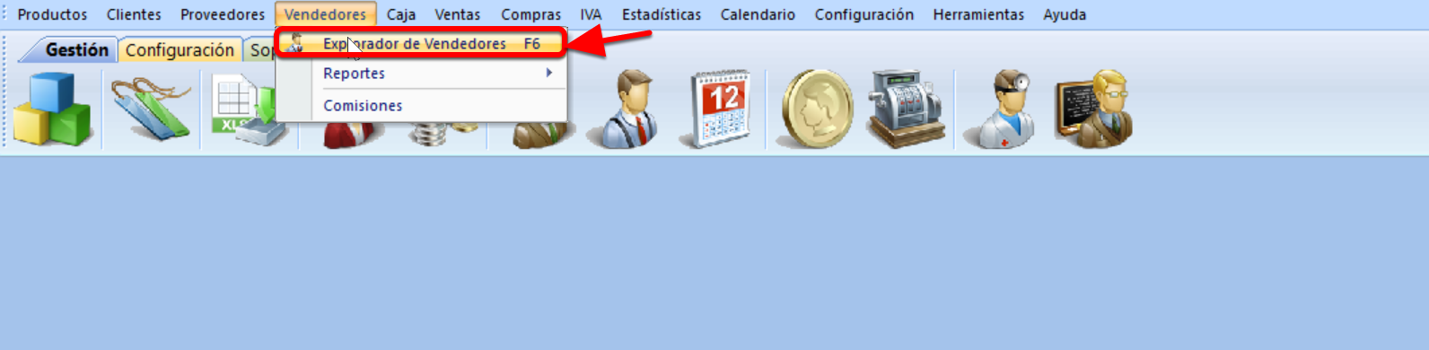

Vamos a dar clic en el menú Vendedores > Explorador de Vendedores:
Menú Vendedores apertura del Explorador de Vendedores
‍Menú Vendedores apertura del Explorador de Vendedores

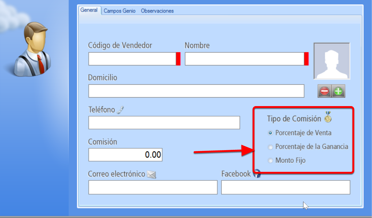

Como viste en la captura de pantalla de arriba, que en la pestaña “General” del Registro del Vendedor  hay una sección titulada “Tipo de Comisión” que te ofrece tres opciones “Porcentaje de Venta”, “Porcentaje de la Ganancia” y “Monto Fijo”.
Si elijes la opción “Porcentaje de la Venta”, tu vendedor se llevará un porcentaje calculado sobre la factura final.
El porcentaje que le cederás a tu vendedor será el que expreses en el campo “Comisión”, que verás señalado en la siguiente imagen.
Registro de Nuevo Vendedor - Campo Comisión
‍Registro de Nuevo Vendedor - Campo Comisión
En el ejemplo de arriba, el vendedor se llevaría el 10% del monto final de la factura; esto es, que si tu negocio extendió una factura por un total de 1000, tu vendedor se llevaría el 10% de esos 1000 independientemente de cuál fue la utilidad, es decir, 100.
La segunda opción es “Porcentaje de la Ganancia”. Al seleccionar esta opción, el vendedor se ganará el porcentaje que hayas escrito en el campo “Comisión” calculado sobre la utilidad que generaron todos los productos que se facturaron gracias a este vendedor.
Por último, la tercera opción es “Monto Fijo”. Si activas esta opción, en vez de generarle una ganancia variable a tu vendedor, estarás especificando una cantidad exacta de dinero por cada factura que realice.
