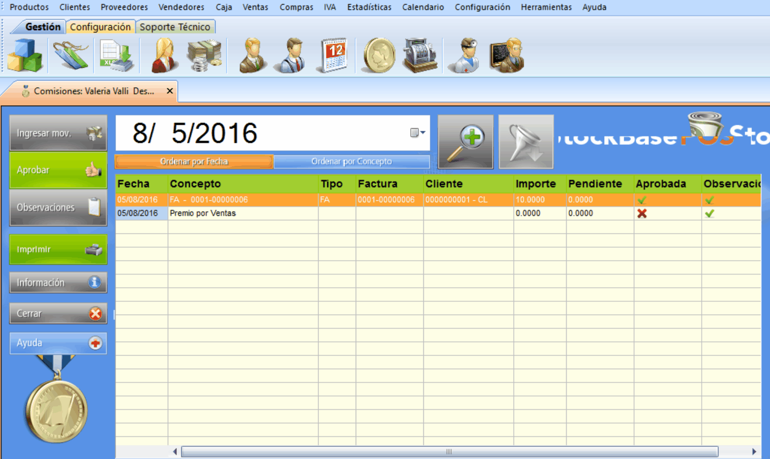

¿Cómo declinar una comisión?
Recuerda que es posible aprobar o declinar cada comisión por venta del vendedor.
En el siguiente ejemplo la declinaremos:
Declinar movimiento vendedores
Así debes declinar una comisión
Al declinar el movimiento, verás como se mantiene una cruz de color rojo en la columna aprobada:
El ícono de cruz roja indica que el movimiento no esta aprobado
El icono de color rojo indica que el movimiento no esta aprobado
¿Es posible cambiar el estado de una comisión?
Una vez el movimiento haya sido aprobado / declinado, por seguridad no se puede cambiar su  estado:
Una vez el movimiento haya sido aprobado / declinado, por seguridad, no se puede cambiar su  estado
Por seguridad no es posible cambiar el estado de una comisión de venta
