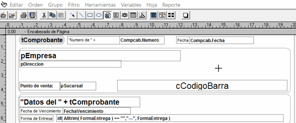

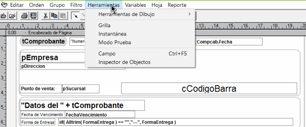

El diseño de un comprobante de venta tiene diferentes secciones, y desde esta página del manual del usuario del sistema profundizaremos en los cambios que tu empresa puede realizar en cada una de ellas.
‍Los comprobantes de venta tienen 3 secciones: Encabezado, Cuerpo y Pie

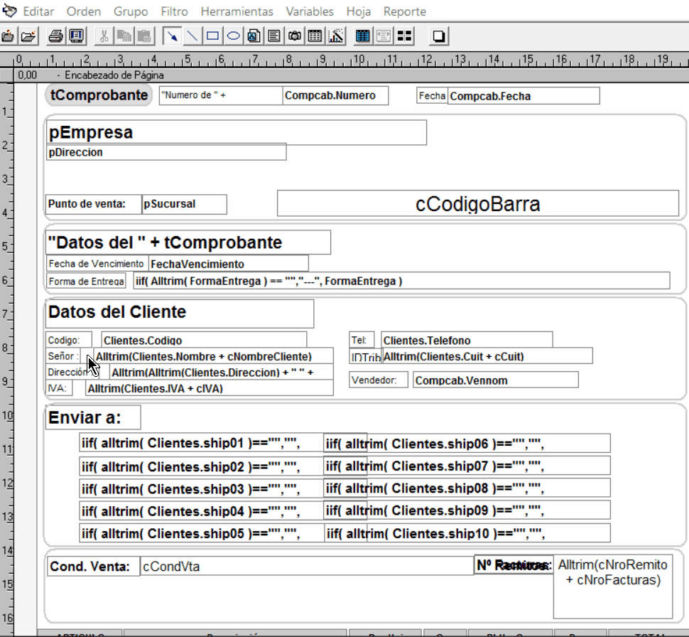

Encabezado del Comprobante de venta
En esta sección figura la siguiente información:
  • La de la empresa, es decir del usuario del sistema de gestión para PyMEs
  • La del cliente a quien se el está emitiendo el comprobante, y
  • La del comprobante, es decir, su número y tipo de comprobante, entre otros.
‍La información contenida en esta página sobre la configuración de facturas, está destinada a usuarios avanzados
‍ ‍La información contenida en esta página sobre la configuración de facturas, está destinada a usuarios avanzados
Entre los distintos reportes, se pueden encontrar las siguientes variaciones en esta sección:
  1. La posición de los datos,
  2. Los datos que aparecen, y
  3. El fondo.

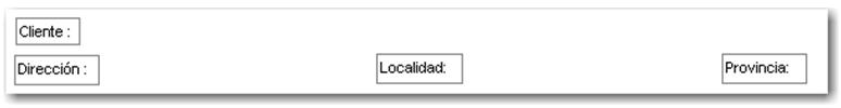

Dependiendo del diseño de reporte que elijas para modificar, la información puede estar en uno u otro lugar.

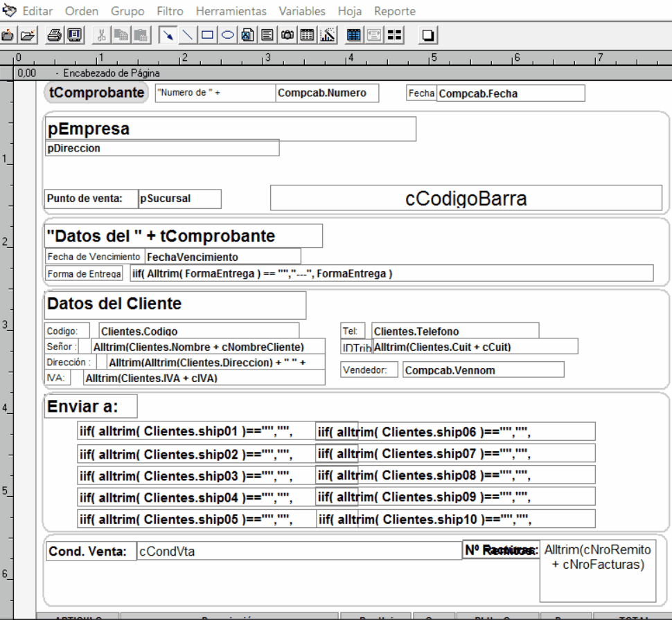

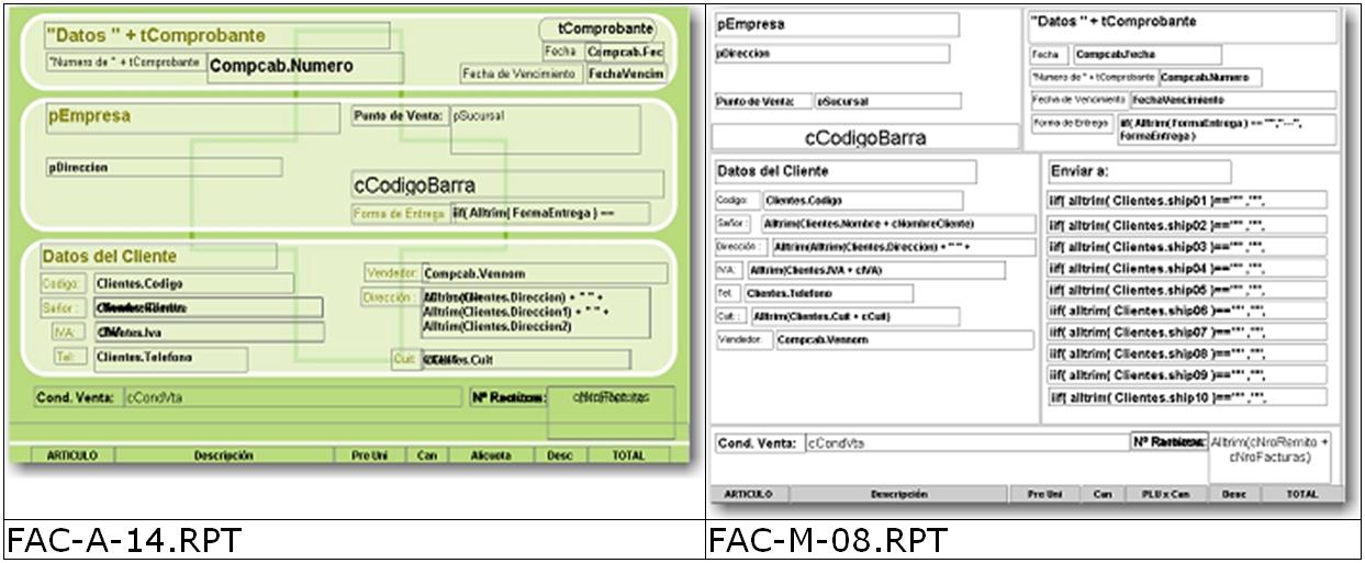

Fondo del comprobante
Hay algunos reportes que tienen un fondo cuando se edita.
Tus facturas podrán tener un fondo blanco, de color o simplemente utilizar ilustraciones o imágenes
‍Tus facturas podrán tener un fondo blanco, de color o simplemente utilizar ilustraciones o imágenes
Por ejemplo, el reporte FAC-A-14 tiene una imagen de fondo.
Sin embargo, el reporte FAC-M-08, no tiene ninguna imagen de fondo pero tiene recuadros que marcan los distintos sectores de los datos:

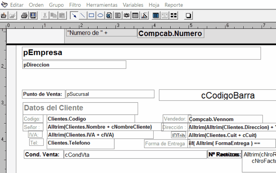

Encabezado de dos diseños de facturas diferentes

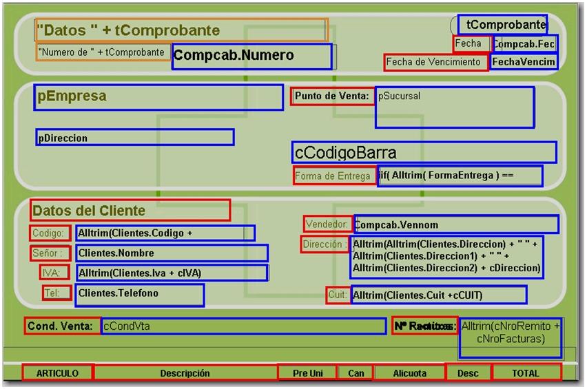

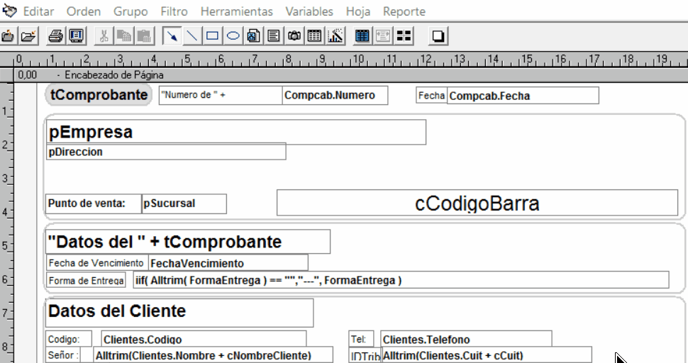

Los colores de los recuadros marcados en la imagen que ves a continuación, muestran lo siguiente:
  1. Rojo: Texto Fijo
  2. Azul: Texto variable
  3. Naranja: Texto mixto
Texto fijo, varia y mixto de un reporte

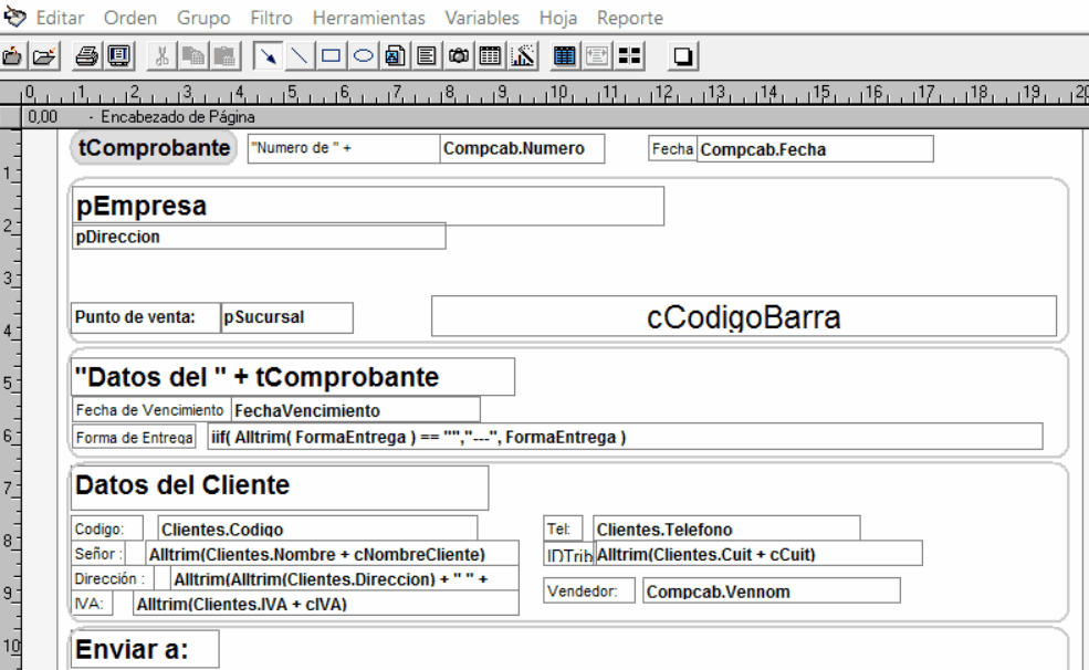

Esta sección, a su vez, se separa en 3 partes:
  1. Datos del Comprobante,
  2. Datos de la Empresa, y
  3. Datos del Cliente.

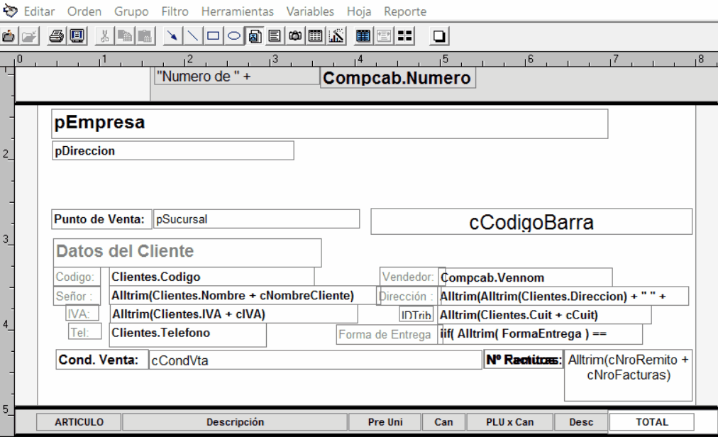

Datos del comprobante de venta

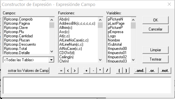

Todo el sistema de diseño de facturas y comprobantes utiliza variables para imprimir cierto tipo de información.
Las variables que aquí influyen dentro del diseño de un comprobante son las que detallaremos a continuación.
tComprobante
Indica si el comprobante es una factura A, factura B, factura C, nota de crédito, nota de débito, presupuesto, o remito.
Es el comprobante que tú seleccionaste al momento de facturar.
cLetra
Aunque no aparece en este reporte, en otros aparece. Indica el tipo de letra del comprobante: A, B o C (Estas letras son datos de la factura vigentes en Argentina solamente).
Se define según la relación frente al IVA de tu empresa y la relación frente al IVA de tu cliente.
Compcab.Fecha
Fecha de emisión del comprobante.
El sistema toma esta fecha del sistema operativo Windows.
FechaVencimiento
Es la fecha de vencimiento del comprobante.
Esta se puede haber seleccionado cuando se se seleccionó la forma de entrega.
Compcab.Numero
Es el número del comprobante que se está emitiendo.
Este número se crea a partir de la configuración que tienes en el punto de venta que se seleccionó al momento de facturar.
cCondVta
Es la condición de venta del comprobante.
Aparecen todas las formas que se seleccionaron al recibir el pago de esa factura por parte de tu cliente.
Por ejemplo, puede ser que sólo aparezca “-Efectivo-“ en caso de que el cliente haya abonado el total de la factura, o puede aparecer “-Efectivo – Cuenta Corriente -“ en caso de que el cliente haya abonado parcialmente el comprobante.
cNroRemito
Esta variable indica cuál es el número de remito que se está facturando, en caso de que hayas seleccionado facturar un remito pendiente.
cNroFactura
Esta variable indica con qué factura está relacionada la nota de crédito que estás emitiendo.
FormaEntrega
Es el texto de la forma de entrega que se ingresó en la opción de Forma de entrega al momento de facturar.
También puede ser la información que contiene el Registro del cliente en la pestaña de Enviar a..
Clientes.Ship01
Es el primer renglón de la información que se tiene en el registro del cliente de Enviar a...
Esto no se encuentra en todos los reportes del sistema.
Las posibilidades de configuración de un comprobante son ilimitadas
‍Las posibilidades de configuración de un comprobante son ilimitadas
Edición de diseño de comprobantes
Variables » Datos del cliente
Las variables que aquí influyen son las siguientes que detallaremos aquí.
Clientes.Codigo
Es el código que se le ingresó al cliente cuando se lo seleccionó en el módulo de Ventas.
Es para cuando se selecciona un cliente que esta grabado en la base de datos del sistema
Clientes.Nombre
Es el nombre del cliente que se seleccionó al momento de facturar.
Es sólo para cuando le estás facturando a un cliente que ya está dado de alta en el sistema.
Clientes.IVA
Es la relación frente al IVA que tiene grabada el Registro del cliente seleccionado
Clientes.Teléfono
Es el teléfono que se tiene grabado para el cliente.
Clientes.Cuit
Es el numero de CUIT que tiene el cliente grabado en su ficha.
cNombreCliente
Es el nombre del cliente que se ingreso cuando se elogio la opción de Facturar sin dar de alta el cliente.
cDireccion
Es la dirección del cliente que se ingreso cuando se eligió la opción de Facturar sin dar de alta el cliente.
cIVA
Es la relación frente al IVA del que se ingreso cuando se eligió la opción de Facturar sin dar de alta.
cCuit
Es el número de CUIT que se ingreso cuando se eligió la opción de Facturar sin dar de alta el cliente.
Compcab.Vennom
Es el nombre del vendedor.
El dato Vendedor pudo haber sido seleccionado al momento de facturar. pudo haber sido traído desde el registro del cliente, o haber sido seleccionado cuando se eligió la opción de Facturar sin dar de alta.
Variables » Datos de la empresa
Las variables que aquí aparecen son las siguientes.
 pEmpresa
Es el nombre de la empresa.
Se saca este dato de que lo que tiene guardado en la pestaña General, de la ventana de Preferencias.
pDireccion
Es la dirección de la empresa.
Este dato se obtiene de la misma forma que se obtiene el nombre de la empresa
pSucursal
Es el número de punto de ventas.
Puede ser que sea el que se haya seleccionado al momento de facturar, o el que se encuentre ya predeterminado en preferencias.
cCodigoBarra
Este es el código de barra de la factura basándose en CAI ingresado en el punto de ventas.
Este se encuentra en la pestaña Dígito Verificador.

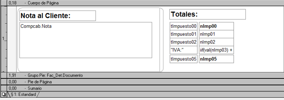

Sección » Pie del Comprobante de venta
En esta sección del comprobante es en donde se imprime los totales (discriminado o no, dependiendo del tipo de comprobante), y la nota al cliente.
Salvo la opción de que tengan imagen o algún recuadro, no hay variantes:
Campos del pie del comprobante
Las variables que aquí figuran son las siguientes.
Compcab.Nota
Es la nota al cliente ingresada haciendo uso del botón Notas al Cliente al momento de facturar.
tImpuesto00
Es el texto "Subtotal"
tImpuesto01
Es el texto "Descuento = " o "Recargo = ", según se haya agregado un descuento o recargo global.
tImpuesto02
Es el texto "Subtotal="
tImpuesto03
Es el texto "IVA Insc."
tImpuesto04
Es el texto "IVA No". Se refiere al IVA No Inscripto y conceptos no grabados.
tImpuesto05
Es el texto "Total"
nImp00
Es el importe del primer subtotal para los comprobantes A. En caso de ser un comprobante B, es el total de la factura.
nImp01
Es el importe del descuento/recargo global. Solo aparece cuando se hace un comprobante tipo A.
nImp02
Es el importe del segundo subtotal. Solo aparece cuando se hace una Factura A.
nImp03
Es el importe del IVA.
Esto es tanto para los artículos que tienen IVA 21% o 10,50%
nImp04
Es el importe de los conceptos no grabados.
Aparece en las facturas A, y es para cuando al comprobante se le agrega un impuesto adicional, se le esta facturando a un responsable Inscripto, o alguno de los artículos tiene un impuesto adicional.
nImp05
Es el importe total de la factura. Lo que el cliente debe abonar.
Esto es solo para las facturas A.

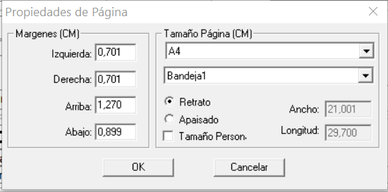

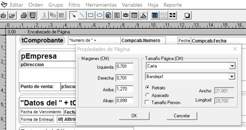

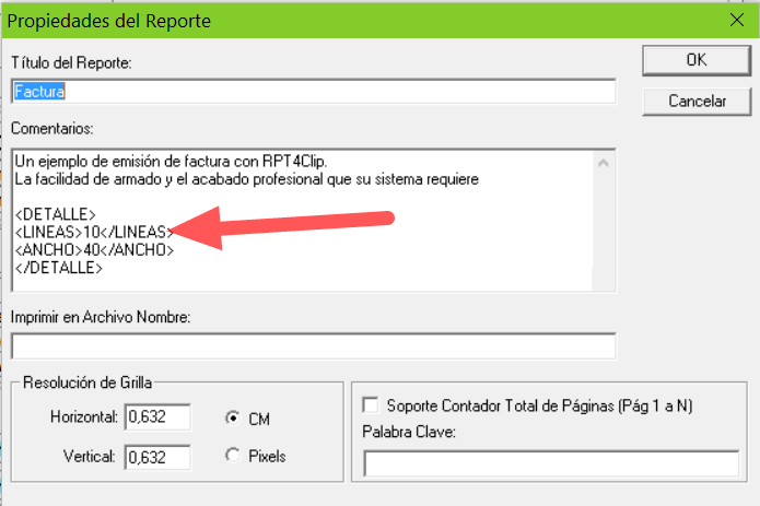

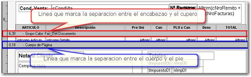

Configuración de la hoja del comprobante de venta
Hay tres cosas que se pueden configurar para la hoja:
  1. Secciones: Es el lugar se empiezan a imprimir el encabezado, cuero y pie del comprobante.
  2. Tamaño de Hoja: Es para predeterminar los márgenes de hoja, y el tipo de hoja que se usa al emitir el comprobante.
  3. Cantidad de artículos: Es el número de cuentos renglones va a permitir el comprobante.
Secciones
Como comentamos anteriormente, cada reporte tiene tres secciones, se identifica la separación entre cada una de ellas, por la existencia de un sector o franja gris.
Además, el número que está en cada una de las franjas, indica la separación entre cada uno de las secciones (recuadro verde):
Secciones del comprobante

Importante: La separación entre el cuerpo y el pie siempre debe de ser 0.18 pulgadas o 0.45cm.
Para cambiar la separación entre cada uno de los campos, debes hacer los siguientes pasos:
  1. Hacer clic con el botón derecho sobre la línea separadora,
  2. De las opciones que aparecen, debes elegir Tamaño de Banda,
  3. Aparecerá una ventana pidiéndote la nueva medida de separación,
  4. Ingresa el nuevo número, y haga clic en el botón OK.

Tamaño de hoja de la factura o comprobante de venta
Esta opción te permitirá elegir el tamaño de hoja que desees para la configuración del reporte.
Para acceder a esta opción, tienes que dar clic en la opción Hoja del menú:
Configuracion del formato de hoja de la factura del CRM
Selecciona la opción hoja
 Se abrirá la siguiente ventana:
Formato de hoja
Formato de hoja
Aquí puedes elegir en el campo Tamaño de página, el tradicional A4 o elegir un tamaño personalizado de hoja.
Seleccionando la casilla de Verificación, se habilitarán los campos Ancho y Longitud para que puedas ingresar las medidas que desees:
Seleccionando la casilla de verificación, se habilitarán los campos "Ancho" y "Longitud" para que puedas ingresar las medidas que desees
Seleccionando la casilla de verificación, se habilitarán los campos ancho y longitud para que puedas ingresar las medidas que desees
Es posible cambiar el formato de la hoja de la factura a cualquier tamaño
‍Es posible cambiar el formato de la hoja de la factura a cualquier tamaño
Cantidad de Ítems o productos a ingresar en el cuerpo
Con este procedimiento se establecen cuántos ítems o productos con descripción de una sola línea puedes imprimir.
Debes tener en cuenta que si un ítem o producto tiene dos líneas en la descripción, ocupará dos líneas, como si hubieras ingresado dos productos.
Para cambiar la cantidad de líneas que se imprimirán en el cuerpo del comprobante, debes dar clic en el botón Reporte del menú del sistema:
Acceso a las propiedades del reporte
Se abrirá la ventana Propiedades del Reporte:
Propiedades del Reporte factura
Propiedades del reporte
Para aumentar o disminuir la cantidad de líneas que se imprimirán en el cuerpo del comprobante, debes cambiar el número que se señala con una flecha roja en la imagen anterior, y dale clic al botón Ok.
¿Como cambiar un texto fijo?
Para ilustrar este caso, cambiaremos el texto Señor (en el sector de datos del cliente del comprobante), por Cliente.
Es posible modificar el tamaño y color de todos los textos
‍Es posible modificar el tamaño y color de todos los textos
Paso 1
Primero debe seleccionar del menú la Herramienta de Texto
Esto se hace dando clic en el menú Herramientas > Herramientas de Dibujo > Texto:
‍Herramientas > Herramientas de Dibujo > Texto
Paso 2
El puntero del mouse se convierte de una flecha en una cruz.
Paso 3
Dale clic sobre el campo a Editar
En este caso, es el de texto fijo que dice: Señor.
Dale clic sobre el campo a Editar. En este caso, es el de texto fijo que dice: Señor.
Paso 4
Borre el texto, y escriba la palabra Cliente:
Paso 5
Ahora debes seleccionar el Apuntador en las Herramientas de Dibujo.
Para esto, debes ir al menú Herramientas, elegir Herramientas de Dibujo, opción Apuntador:
‍Herramientas de Dibujo, opción Apuntador

Dale clic en un lugar del reporte, y sin soltar el botón izquierdo del mouse, arrastrar hasta crear un rectángulo del tamaño deseado para que se imprima el día de la fecha:
Apertura del Constructor de Expresión
Paso 3
Luego, suelta el botón del Mouse.
‍Constructor de Expresión
Paso 4
Según el componente de la fecha que estés agregando, deberás escribir SOLO una opción de las que figuran abajo en la Expresión del campo.
  • Para el día: Right(Alltrim(DtoS(Compcab.Fecha)),2)
  • Para el mes: SubStr(Alltrim(DtoS(Compcab.Fecha)), 5,2)
  • Para el Año:
  • Left(Alltrim(DtoS(Compcab.Fecha)),2) para que salga con los últimos dos dígitos, por ejemplo, 06
  • Left(Alltrim(DtoS(Compcab.Fecha)),4) para que el año salga impreso con los 4 dígitos (2006)
Véase la sección de las funciones para la explicación detallada de lo que, aquí se está haciendo.

¿Cómo separar la dirección del cliente en tres partes?
Si necesitas separar el domicilio del cliente en tres partes, por ejemplo: Dirección o calle, Localidad, Provincia, aquí te explicamos cómo hacerlo.
Esta modificación es frecuentemente usada cuando los comprobantes ubican dichos datos por separado
Por ejemplo, si en el diseño preimpreso, hay algo similar a lo que muestra la siguiente imagen:
si en el diseño preimpreso, hay algo similiar a lo que muestra la siguiente imagen:
Para separar los datos que componen el domicilio debes hacer lo siguiente, como lo detallaremos aquí.
Paso 1
Editar la expresión de la expresión de la dirección del cliente, para que sólo contenga esta información:
Alltrim(Clientes.Direccion + cDireccion).
Paso 2
Crear un nuevo campo Variable.
Para esto debes ir al menú Herramientas> Herramientas de Dibujo> Campo:
Menú Herramientas> Herramientas de Dibujo> Campo
Paso 3
Dale clic en un lugar del reporte, y sin soltar el botón del mouse, arrastra para crear un rectángulo del tamaño que se va a imprimir el campo de ese dato del domicilio (por ejemplo: Loacalidad):
‍Dale clic en un lugar del reporte, y sin soltar el botón del mouse, arrastra para crear un rectángulo
Paso 4
Luego suelta el botón del Mouse.
Paso 5
En la expresión debes escribir:
Alltrim(Clientes.Direccion1) para que se imprima la localidad. Se supone que en el segundo renglón del Registro del cliente hayas ingresado la localidad del mismo.
Alltrim(Clientes.Direccion2) para que se imprima la provincia. Suponiendo que en el tercer renglón del Registro del cliente hayas ingresado la provincia del mismo.
Si no ingresaste alguno de estos datos, no te preocupes, porque el campo relacionado a ese dato se imprimirá en blanco, es decir, no imprimirá ninguna información.
Paso 6
Hazle clic al botón Ok.
Paso 7
Repite esto también para el campo Provincia.
