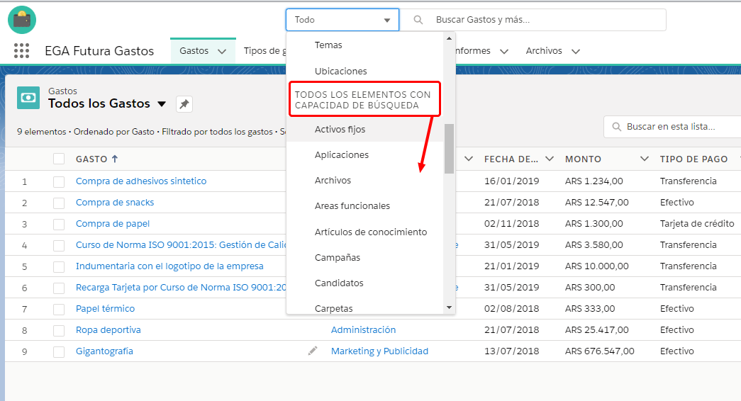

Buscador de registros
Existe un campo de búsqueda que no está en el iniciador de aplicación.
Es el campo de búsqueda global y está en todas las aplicaciones.
El campo de búsqueda general es un buscador para encontrar mucho más que objetos y elementos, sirve para buscar en toda la base de datos de la plataforma todo lo que necesitemos.
En vez de navegar podemos directamente iniciar una búsqueda.
El campo de búsqueda global se encuentra ubicado en el sector superior y central de la interfaz de usuario desde cualquier aplicación en la que estemos trabajando.
Usar el buscador es la forma más rápida de acceder a la información necesaria acortando todos los caminos y de forma instantánea.
La búsqueda comienza apenas se van ingresando los primeros caracteres de la palabra y va apareciendo la sugerencia de los primeros resultados coincidentes en base de datos.
Obtenemos resultados instantáneos, principales y más
En cuánto hagamos clic en el campo de búsqueda empezaremos a obtener los primeros resultados, comenzando por la lista de elementos recientes, que nos brinda vínculos rápidos a los registros con los que hemos estado trabajando o hemos visitado últimamente.
Buscador global con la lista de elementos recientes
El buscador principal de la plataforma ofrece la lista de elementos vistos recientemente apenas damos clic en el campo del buscador
Como comentábamos, la búsqueda es dinámica.
Es decir, al momento que empezamos a escribir los primeros caracteres aparecerán las primeras coincidencias desde todos los objetos que tengan capacidad de búsqueda.
Podremos seleccionar el resultado deseado apenas lo veamos aparecer como resultado de la búsqueda aunque no hayamos terminado de escribir su nombre completo en el buscador y con un clic accederemos directo al registro.
La busqueda es dinamica en el buscador generale la plataforma
La búsqueda dinámica nos permite obtener resultados aun habiendo ingresado apenas los primeros caracteres del término de búsqueda
Si con las primeras sugerencias no aparece lo que estamos buscando en la lista desplegable hay otras posibilidades.
Notemos que a la izquierda del campo de búsqueda general tenemos un menú desplegable.
Predeterminadamente vemos que dice la palabra Todo, al abrir este menú podremos afinar la búsqueda eligiendo el objeto o elemento donde queremos buscar lo que necesitamos.
La búsqueda general en toda la plataforma se activa simplemente escribiendo el término de búsqueda y presionando la tecla enter
Con ese procedimiento llegaremos a la página de resultados más importantes o resultados principales. Veremos esta página más adelante.
Para mejorar la búsqueda contamos con funciones como corrector ortográfico y sinónimos que devuelven coincidencias aproximadas, lo más cercanas posible a la palabra que estamos buscando.
Aquí tenemos un pequeño tutorial en video haciendo una recorrida rápida por el sector de iconos y acciones ubicados en el sector superior derecho de la interfaz de usuario y por la funcionalidad de búsqueda en el Buscador global de la plataforma:

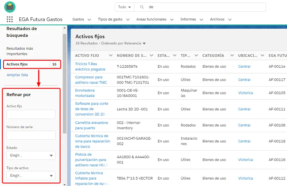

Cómo se distribuyen los resultados de búsqueda en la página de resultados principales?
En el sector izquierdo de la interfaz veremos la barra lateral con la lista de todos los componentes del sistema donde se ha efectuado la búsqueda y en cada uno, a la derecha un número que indica la cantidad de resultados coincidentes con nuestra búsqueda por cada elemento de la plataforma.
En la imagen siguiente vemos los resultados de búsqueda para la palabra compra:
Resultados de búsqueda para la palabra compra
Los resultados de la búsqueda aparecen ordenados en la página de resultados
Si ingresamos a alguna de esas categorías de la lista en la barra izquierda de la interfaz de usuario en la página de resultados tal como vemos en la imagen de arriba, (objeto o elemento) accederemos a la totalidad de coincidencias encontradas en dicho objeto o elemento.

Elegir del menú el nombre del objeto o elemento:
Otra forma de elegir el elemento u objeto donde queremos buscar, como ya hemos mencionado antes, es desplegar el menú de la izquierda de ese mismo campo de búsqueda general y elegir una de las opciones del menú.
Al principio del menú aparecen los elementos más frecuentes y más abajo la totalidad de elementos del sistema donde se puede realizar búsqueda:
Menú para refinar búsqueda en el buscador general global principal de la Plataforma EGA Futura
Si no encontramos el sector deseado para buscar, abajo de todo, al final de esa lista en el sector lateral izquierdo de la interfaz de usuario vamos a encontrar la opción Mostrar más, que va a extender la lista dejando visualizar la totalidad de elementos donde se puede efectuar la búsqueda ordenados alfabéticamente.
En ese mismo menú más abajo podemos elegir realizar la búsqueda entre todos los elementos del sistema que tengan capacidad de búsqueda, lo vemos en la siguiente imagen:
Búsqueda en la Plataforma EGA Futura

Podemos aplicar filtros a la búsqueda
Podemos filtrar los resultados de búsqueda para los objetos donde encontremos gran cantidad de coincidencias con el término buscado.
Para aplicar un filtro debemos seleccionar el objeto deseado de la barra de la izquierda de la interfaz de usuario dando clic sobre su nombre en la lista e inmediatamente aparecerá debajo del nombre sobre la misma barra lateral izquierda, opciones de filtrado que son campos para el refinamiento de la búsqueda.
Los campos que aparecerán para ajustar la búsqueda corresponden a los que están disponibles en los registros del objeto seleccionado.
Campos para refinar la búsqueda en la página de resultados
Para refinar la búsqueda elijamos un objeto de la barra izquierda y al darle clic aparecen sus campos para filtrar por alguno de ellos
