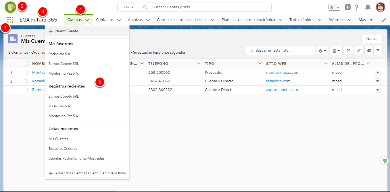

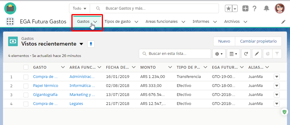

En la siguiente imagen vamos a destacar cuatro sectores de la interfaz de usuario de una aplicación de la plataforma:
Barra de navegacion de la plataforma EGA Futura 365
Cada aplicación cuenta con una barra de navegación que contiene elementos propios
Principales elementos de la Barra de navegación
Desde la barra de navegación accedemos a objetos, registros, listas, ejecutamos acciones, creamos registros y podemos hacer mucho más.
Conozcamos algunos de sus componentes que corresponden a los números señalados en la imagen de arriba.
Waffle
El icono iniciador de aplicación o Waffle se encuentra presente todo el tiempo en la interfaz de usuario en el extremo izquierdo de la barra de navegación:
  • Es el que nos permite ingresar a cada aplicación.
  • También permite acceder a otros elementos que se encuentran individualizados en el sector inferior del iniciador por debajo de las tarjetas de las aplicaciones.
  • En la imagen de arriba está marcado con el número 1.
Además de ser identificables por su nombre, cada aplicación es fácilmente reconocible porque predomina un color particular exclusivo de esa aplicación y tiene un icono propio que la identifica.
Nombre e icono de aplicación
Al nombre de la aplicación lo vemos en el sector superior izquierdo de la interfaz de usuario a la derecha del Waffle.
En la imagen de arriba la aplicación que vemos es EGA Futura 365:
  • El icono de la aplicación está marcado con el número 2
  • El nombre de la aplicación aparece señalado con el número 3.
Componentes de la barra de navegación
Los nombres que vemos escritos en la barra corresponden a un elemento o a una funcionalidad de la aplicación.
En la imagen lo vemos destacado con el número 4.
Menú de opciones
Tanto desde los elementos como desde la funcionalidad que encontramos alojada en la barra de navegación podemos desplegar menú de opciones para ejecutar acciones de forma directa.
Las opciones de menú incluyen entre otras acciones la posibilidad, por ejemplo, de crear registros y acceder a registros y acceder a listas recientes directamente desde la barra de navegación en el caso de que el elemento en la barra de navegación sea un objeto.
En la imagen vemos el menú del objeto Cuenta señalado con el número 4.

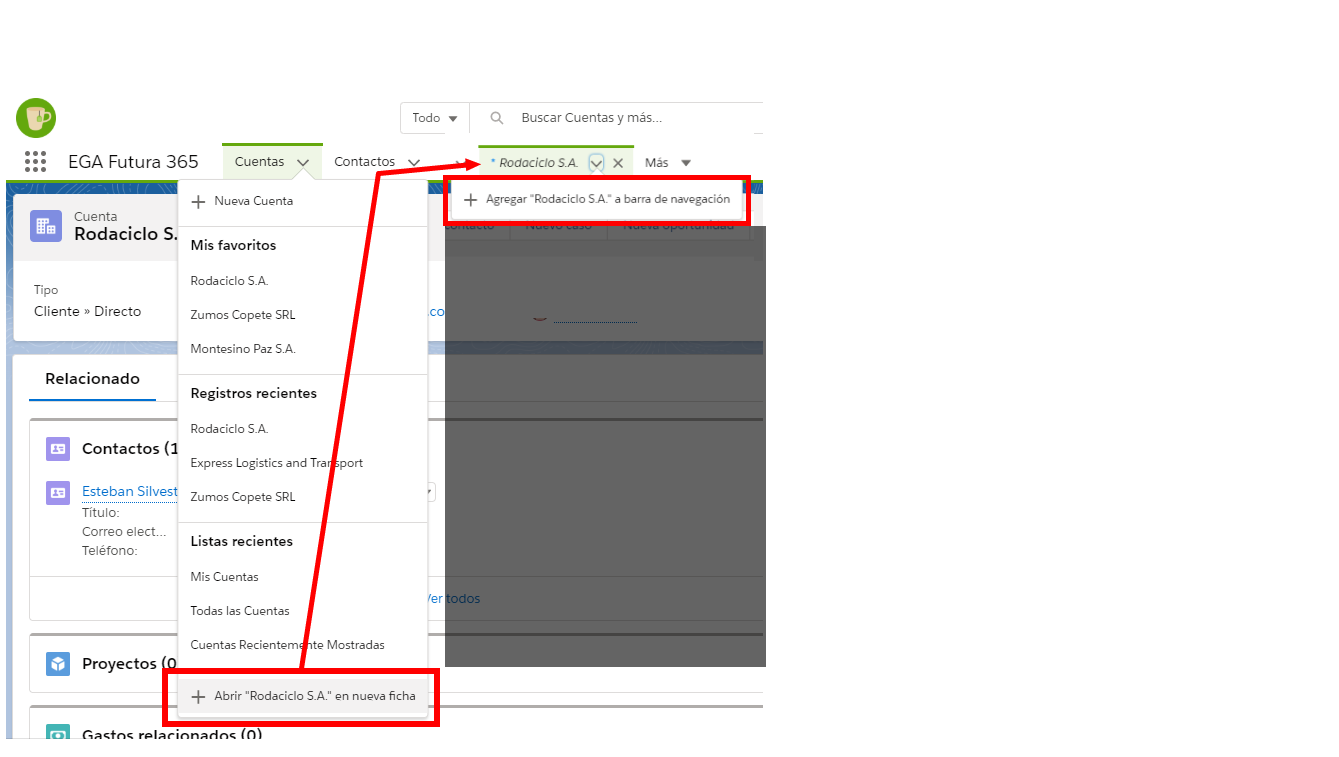

Podemos personalizar la barra de navegación
Todos los usuarios pueden personalizar la barra de navegación de una aplicación para adaptarla a su forma única de trabajar.
También es posible solicitar a EGA Futura la creación de un perfil de usuario con barras de navegación determinadas de la manera más conveniente y que no puedan ser modificadas por el usuario
Como puedo anclar un elemento a la barra de navegación?
Si necesitamos anclar un elemento con el que estamos trabajando a la barra de navegación, debemos ingresar a ese elemento, por ejemplo un registro, y desde la pestaña de ese elemento que está posada sobre la barra de navegación, despleguemos el menú que se abre al darle clic a la flecha.
Elijamos la última opción del menú Agregar a barra de navegación.
Para anclar un elemento a la barra de herramientas despleguemos el menú presionando la flecha en la pestaña
Vamos a ver un breve video con las instrucciones para anclar y desanclar un elemento de la barra de navegación:
Otros cambios posibles en la barra de navegación
Para reordenar los elementos de la barra simplemente debemos pinchar y arrastrar los elementos de un lado hacia otro.

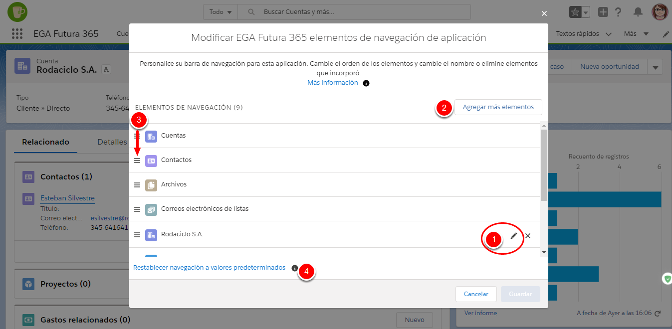

Si necesitamos realizar otros cambios, hagamos clic en el icono de lápiz en la barra de navegación y se abrirá la ventana para editar la barra.
Desde esa ventana que vemos en la imagen a continuación, se puede:
  • Cambiar el nombre de un elemento que hayamos anclado a la barra usando el icono de lápiz que vemos a la derecha de ese elemento. (1)
  • Agregar más elementos a la barra presionando el botón Agregar más elementos. (2)
  • Cambiar el orden de los elementos de la barra de navegación. (3)
  • Restablecer los valores predeterminados de la barra como estaban originalmente antes de nuestra personalización. (4)
Opciones para modificar la barra de navegación
Al finalizar la personalización debemos presionar el botón Guardar para que los cambios se guarden.
No podremos eliminar elementos que el administrador haya especificado para la aplicación.

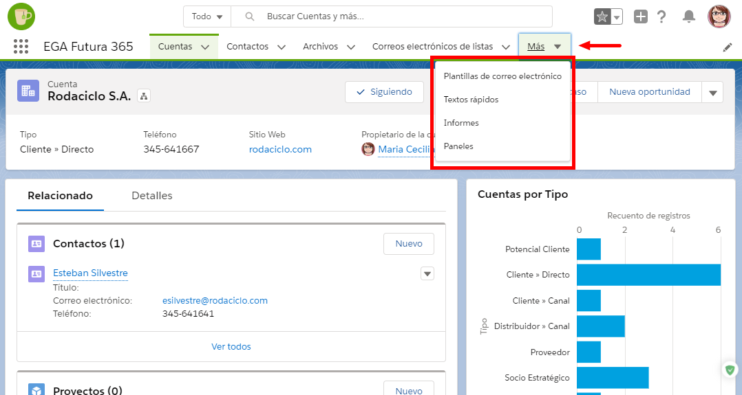

Cuando en la barra de navegación hay más elementos de los que se pueden visualizar en el ancho de la pantalla, vamos a ver en el extremo derecho de la barra la palabra Más con una flecha a la derecha.
Presionando esa flecha vamos a poder ver y acceder a los elementos de la barra de navegación que no estaban a la vista debido al ancho de nuestra pantalla.
elementos de la barra de navegación que no estan visibles por el ancho de la pantalla
Con la flecha del extremo derecho de la barra accedemos a los elementos que no están visibles por el ancho de la pantalla

Si no visualizamos el objeto o elemento al que queremos ingresar en la barra de navegación:
  • Miremos si en el extremo derecho de la barra de navegación aparece la palabra Más con una flecha
  • Dando clic a esa flecha aparecen más elementos, si el que estamos buscando no aparece en ese menú, puede ser que lo que buscamos no sea parte de la barra de navegación o forme parte de otra aplicación, entonces,

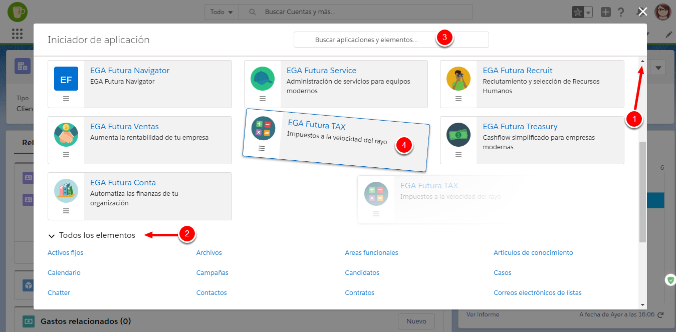

Con qué elementos de navegación contamos en el iniciador de aplicación?

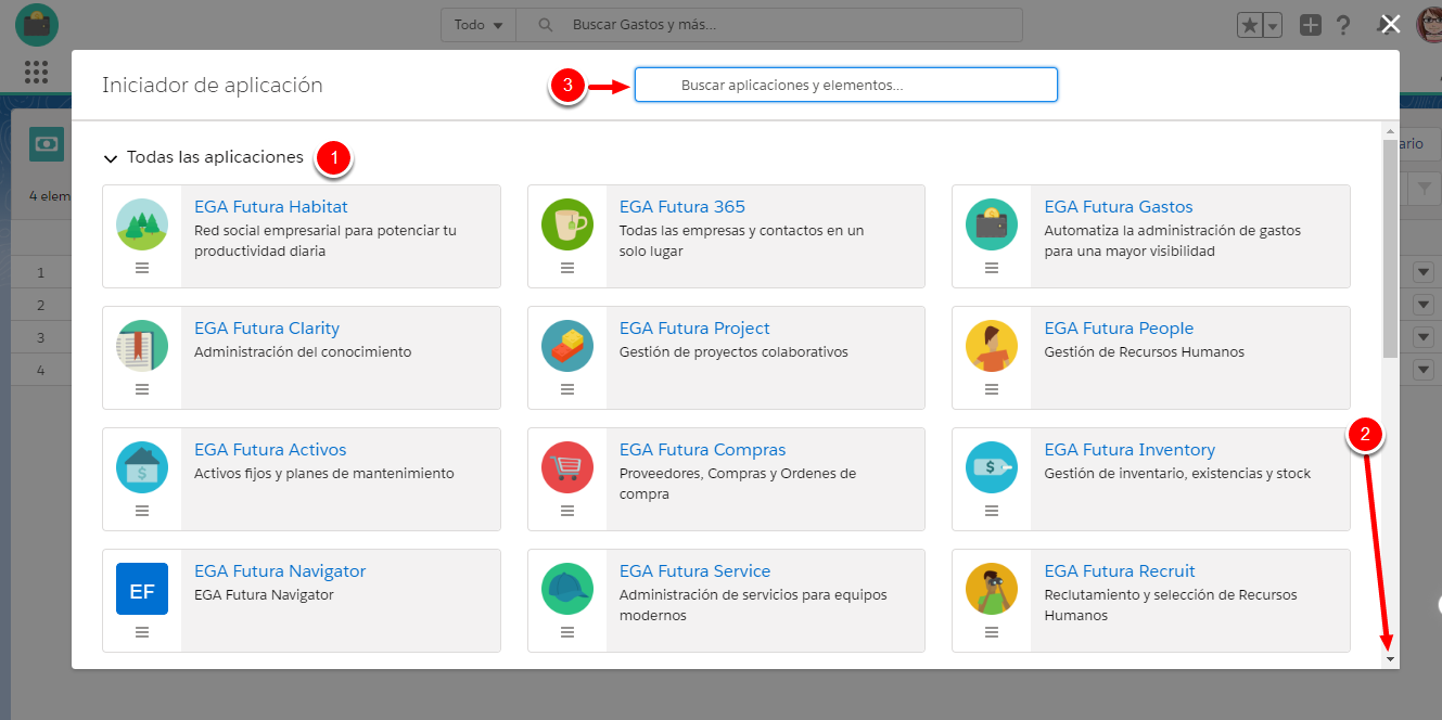

Identifiquemos los tres sectores del iniciador de aplicación que vamos a ver señalados en la próxima imagen los tres sectores con los siguientes números:
  1. Sector de todas las aplicaciones (1)
  2. Sector de todos los elementos (2)
  3. Campo de búsqueda o Buscador (3)
En la siguiente imagen vemos los sectores señalados:
Sectores del iniciador de aplicación
El iniciador de aplicación muestra las tarjetas de las aplicaciones con un orden predeterminado pero la plataforma ofrece a cada usuario la posibilidad de reacomodar las tarjetas de las aplicaciones para ordenarlas de una forma que resulte más cómoda para trabajar.
En la siguiente imagen veremos marcado con el número (4) cómo mover las tarjetas hacia otra ubicación es tan simple como pinchar una tarjeta y arrastrarla hacia otro lugar en la interfaz de usuario:
Las tarjetas de las aplicaciones pueden moverse hacia otra ubicación en eliniciador de aplicación
Vamos a describir las posibilidades de cada uno de los tres sectores del iniciador de aplicación:
Todas las aplicaciones (1)
Muestra todas las tarjetas correspondientes a las aplicaciones que tenemos disponibles en nuestra instancia y sesión de usuario, es decir las aplicaciones habilitadas para nuestra organización y para nuestro perfil específico.
Se accede a cada una de las aplicaciones dando clic sobre una de las tarjetas.
Todos los elementos (2)
Ofrece acceso a los elementos que son independientes de la aplicación que aparece en la barra de navegación.
Muchos de ellos son comunes a varias aplicaciones.
Lo importante es que desde este sector del iniciador de aplicación podemos ingresar de forma rápida a cada uno de ellos.
Están ubicados en la pantalla ordenados alfabéticamente.

Buscador (3)
Podemos buscar aplicaciones, objetos y otros elementos o recursos escribiendo su nombre en el campos de búsqueda del iniciador de aplicación.
Por ejemplo, supongamos que estamos buscando un elemento llamado Calendario.
Ingresemos la palabra Calendario en el campo de búsqueda para encontrar elementos y aplicaciones que coincidan con nuestra búsqueda mientras escribimos.

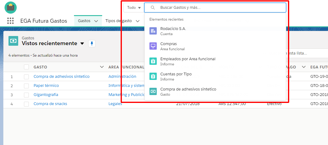

En cuánto hagamos clic en el campo de búsqueda empezaremos a obtener los primeros resultados, comenzando por la lista de elementos recientes, que nos brinda vínculos rápidos a los registros con los que hemos estado trabajando o hemos visitado últimamente.
El buscador principal de la plataforma ofrece la lista de elementos vistos recientemente apenas damos clic en el campo del buscador

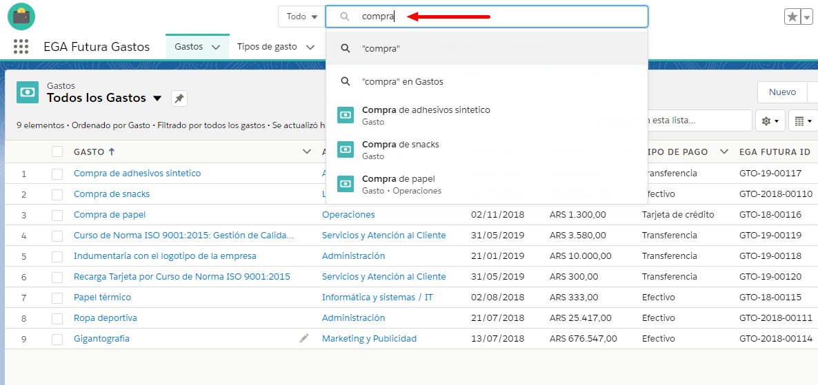

Como comentábamos, la búsqueda es dinámica.
Es decir, al momento que empezamos a escribir los primeros caracteres aparecerán las primeras coincidencias desde todos los objetos que tengan capacidad de búsqueda.
Podremos seleccionar el resultado deseado apenas lo veamos aparecer como resultado de la búsqueda aunque no hayamos terminado de escribir su nombre completo en el buscador y con un clic accederemos directo al registro.
La busqueda es dinamica en el buscador generale la plataforma
La búsqueda dinámica nos permite obtener resultados aun habiendo ingresado apenas los primeros caracteres del término de búsqueda
Si con las primeras sugerencias no aparece lo que estamos buscando en la lista desplegable hay otras posibilidades.

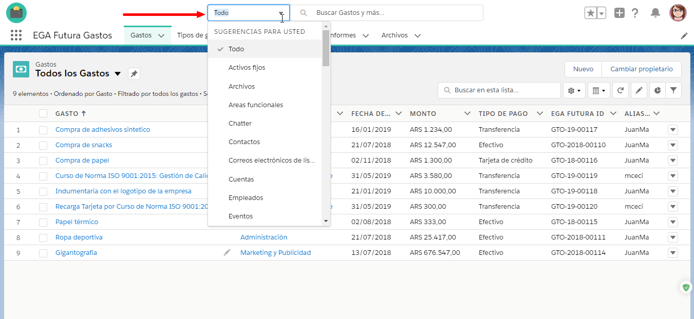

Notemos que a la izquierda del campo de búsqueda general tenemos un menú desplegable.
Predeterminadamente vemos que dice la palabra Todo, al abrir este menú podremos afinar la búsqueda eligiendo el objeto o elemento donde queremos buscar lo que necesitamos.

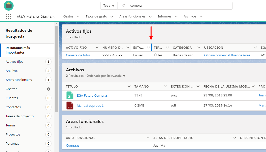

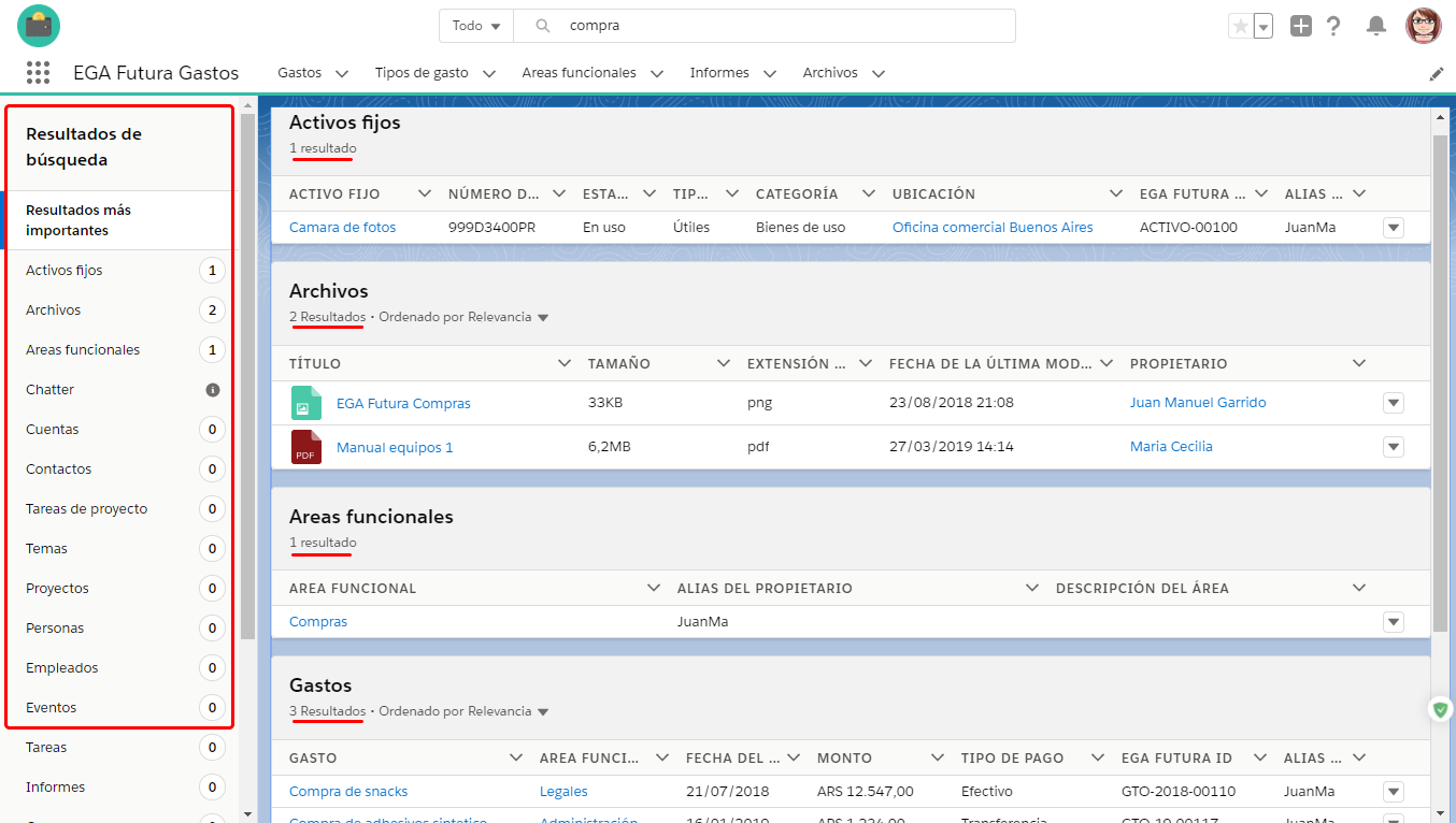

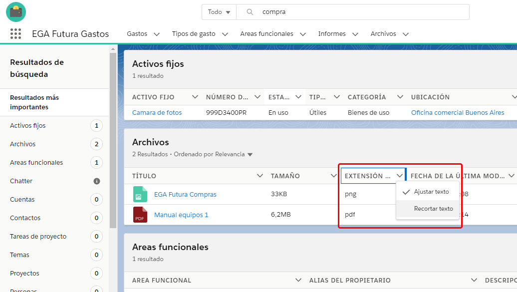

Cómo se distribuyen los resultados de búsqueda en la página de resultados principales?
En el sector izquierdo de la interfaz veremos la barra lateral con la lista de todos los componentes del sistema donde se ha efectuado la búsqueda y en cada uno, a la derecha un número que indica la cantidad de resultados coincidentes con nuestra búsqueda por cada elemento de la plataforma.
En la imagen siguiente vemos los resultados de búsqueda para la palabra compra:
Los resultados de la búsqueda aparecen ordenados en la página de resultados
Si ingresamos a alguna de esas categorías de la lista en la barra izquierda de la interfaz de usuario en la página de resultados tal como vemos en la imagen de arriba, (objeto o elemento) accederemos a la totalidad de coincidencias encontradas en dicho objeto o elemento.
Si presionamos la opción Chatter, vamos a encontrar las coincidencias de nuestra búsqueda realizada en todo Chatter es decir, en publicaciones y comentarios procedentes de las noticias en tiempo real.
En el sector central de la interfaz veremos las coincidencias ordenadas en cada objeto o elemento donde estén guardados los registros encontrados.

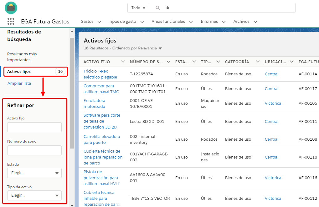

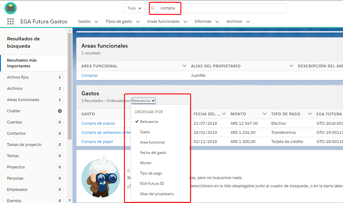

Podemos refinar la búsqueda
Estas son las formas de ajustar la búsqueda usando el Buscador general de la plataforma para ser más precisos.
Escribir el nombre del objeto o elemento:
Podemos comenzar a escribir el nombre del objeto donde queremos buscar el registro en el campo ubicado a la izquierda del campo de búsqueda principal de la plataforma. A medida que empezamos a escribir el nombre del objeto o elemento aparecerán las primeras sugerencias.

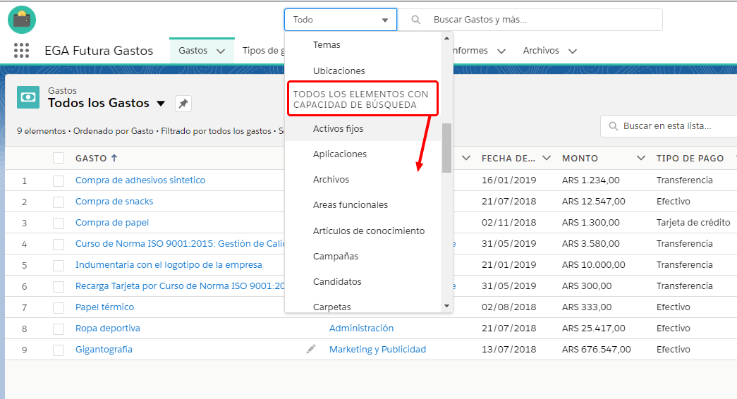

Elegir del menú el nombre del objeto o elemento:
Otra forma de elegir el elemento u objeto donde queremos buscar, como ya hemos mencionado antes, es desplegar el menú de la izquierda de ese mismo campo de búsqueda general y elegir una de las opciones del menú.
Al principio del menú aparecen los elementos más frecuentes y más abajo la totalidad de elementos del sistema donde se puede realizar búsqueda:
Menú para refinar búsqueda en el buscador general global principal de la Plataforma EGA Futura
Si no encontramos el sector deseado para buscar, abajo de todo, al final de esa lista en el sector lateral izquierdo de la interfaz de usuario vamos a encontrar la opción Mostrar más, que va a extender la lista dejando visualizar la totalidad de elementos donde se puede efectuar la búsqueda ordenados alfabéticamente.
En ese mismo menú más abajo podemos elegir realizar la búsqueda entre todos los elementos del sistema que tengan capacidad de búsqueda, lo vemos en la siguiente imagen:
Búsqueda en la Plataforma EGA Futura
Luego de haber elegido el objeto o elemento en el menú desplegable del sector izquierdo del campo de búsqueda, empecemos a escribir el término a buscar en el campo de la derecha.
Los resultados de la búsqueda se limitarán al objeto o elemento seleccionado.
La búsqueda se activa presionando enter y se van a obtener los resultados coincidentes solamente para ese objeto o elemento.
Para eliminar el filtro debemos cambiar el objeto seleccionado y volver a elegir la opción Todo.
Podemos aplicar filtros a la búsqueda
Podemos filtrar los resultados de búsqueda para los objetos donde encontremos gran cantidad de coincidencias con el término buscado.
Para aplicar un filtro debemos seleccionar el objeto deseado de la barra de la izquierda de la interfaz de usuario dando clic sobre su nombre en la lista e inmediatamente aparecerá debajo del nombre sobre la misma barra lateral izquierda, opciones de filtrado que son campos para el refinamiento de la búsqueda.
Los campos que aparecerán para ajustar la búsqueda corresponden a los que están disponibles en los registros del objeto seleccionado.
Para refinar la búsqueda elijamos un objeto de la barra izquierda y al darle clic aparecen sus campos para filtrar por alguno de ellos
Podemos ordenar los resultados de la búsqueda
Los primeros resultados de búsqueda que nos devuelve el sistema están ordenados predeterminadamente por relevancia.
Qué significa exactamente resultados por orden de relevancia?
Se tienen varias cosas en cuenta, como:
  • La exclusividad del término de búsqueda
  • La frecuencia con que aparece el término de búsqueda en un registro
  • La búsqueda se realiza entre registros de los cuales somos propietarios o tenemos derechos de visualización.
Otra forma de ordenar los resultados de búsqueda es haciendo clic en los encabezados de columnas o utilizando el menú desplegable de ordenación.
Los resultados predeterminadamente se ordenan por relevancia
Para ajustar el ancho de las columnas en la página de resultados de búsqueda debemos hacer clic en los bordes de la columna a la altura del encabezado y arrastrar ese límite hasta alcanzar el ancho de columna deseado.
Ajuste del ancho de la columna
Predeterminadamente está habilitado el ajuste de texto, pero podemos cambiar esta preferencia para una columna determinada haciendo clic en la flecha hacia abajo en el encabezado de la columna.
Ajustar o recortar texto del nombre de una columna
